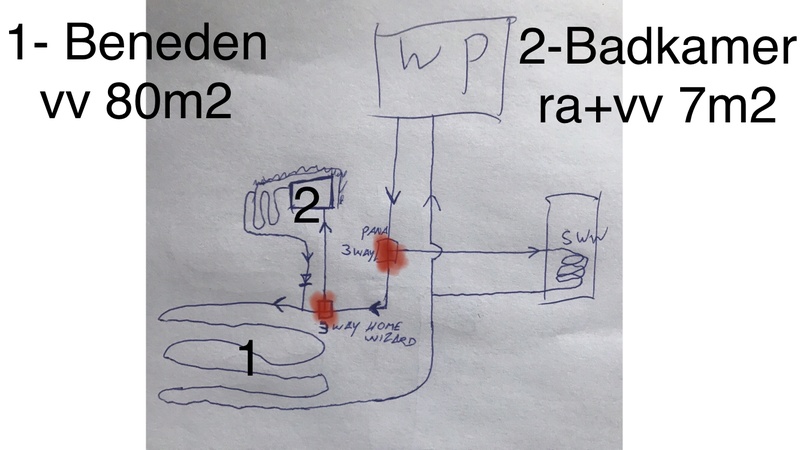

Uiteraard eerst ff lachen om mijn schets, maar ben benieuwd naar mening van ervaringsdeskundige:
Zouden jullie die 2e 3weg klep voor zoneverdeling erin zetten?
Idee is dan dat zo niet 24/7 badkamer en hoofdleiding door woning warmte verlies pakt. Met domotica schakel ik dan badkamer naar prio of negeren. Bijvoorbeeld van 6:00 tot 7:00 waarbij dus de vloer beneden gewoon mee blijft draaien.
Draai nu met cv op 40 graden wil met WP naar 30-35
Hoofddoelen zijn: simpel, efficiënt en met lage kosten. (deze zou €100 extra kosten dus dat valt mee) alle ruimte boven hebben thermostaatkraan dus zou ook alles op 1 kunnen gooien met beneden als start en rest via retour vloer. Boven nooit warmte vraag op kou ff van vloer in badkamer na. (Houtkachel en zeer goede isolatie maar wil warme voetjes)

  • TimoDimo
  • Laatst online: 18-09 16:39
ErikVers schreef op dinsdag 2 juni 2020 @ 22:28:
Volgens mij kan dit wel met een WP. Wel een beetje een niet-standaard schema, met alles wat van de badkamer komt via de vloer beneden terug naar de WP. Maar zo kost het je inderdaad maar één klep voor de zoneregeling. :*)

ErikVers
e-Duurzaam
Ja idee er achter is ook het voorkomen van een te groot debiet of flow verschil omdat je altijd vloer aan houdt. En alleen een klein gedeelte open dicht kan zetten. Belangrijkste is dat beneden vloer een basis temp heeft en badkamer begin en einde dag en daardoor niet teveel in woning aan verlies gaat draaien.
Maar als iemand de tip heeft om standaard alles open te zetten (ik denk dan wel met start beneden) dan sta ik natuurlijk open voor hun verhaal!

@Verwijderd
Beetje tegenovergestelde van mijn schema 😋 (zie post van gister)
Ik denk zelfs nog over om 2e 3weg klep eruit te halen dan wordt hij helemaal strak en simpel. (Regel dan uiteraard op watertemp)

@Verwijderd afsluiten badkamer (eigenlijk dus alle boven) zou ik doen om warmteverlies in hoofdleiding en de badkamer te beperken en dan dus alleen open te gooien op tijdschema.
Beneden gaat dat niet op omdat daar alles veeeel dieper ligt en dus naar een constante vloer temp wil / moet

  • pleio65
  • Laatst online: 18-09 23:50
Verwijderd schreef op woensdag 3 juni 2020 @ 22:56:
hey @pleio65 , je had hetzelfde schema ook al gepost bij mijn v1 schema in het andere topic met een beetje uitleg ook nog waarvoor hartelijk dank! het is zeker niet dat ik daar toen niets mee gedaan heb, integendeel. maar ik snap er toch nog eea niet helemaal van. heb je geen pomp aan de uitgang van je buffervat? hoe bepaal je dan de warmteafname van de VV/Zwembad?
als je dan evt zou gaan koelen en je sluit je buffervat kort dan komen die pompen toch in serie te staan?
Die groene verdeler is dus gewoon nodig als hydraulische scheiding.
VV/Zwembad worden dan gewoon door de WP sturing gezien als 2 aparte zones die beide hun eigen pomp hebben om de warmtevraag te sturen.
voor de rest ga ik er vanuit da energieverbruik van meerdere pompen niet speciaal veel hoger is. de pomp van de WP bvb moet enkel door die fles pompen en zal bijna niets verbruiken wegens de lage weerstand.
Dat van die zones had ik niet helder. In mijn schema staat het buffervat in serie met de warmtewisselaar van het zwembad of het cv-circuit (vloerverwarming en radiatoren).
Zwembad
WP pompt het water via het buffervat door de warmtewisselaar van het zwembad . Ik had de zwembadpomp aan de andere kant van de wisselaar niet in het schema opgenomen, maar die was er wel. Het zijn dus twee gescheiden circuits. In de eerste schets heb ik deze er nu wel even simplistisch ingetekend, evenals het gedeelte voor de koeling.
Als je het 100 liter buffervat als verdeler gebruikt heb je de groene niet nodig. Zie de tweede simpele schets. Koelen wordt nu wel lastig omdat je dan met verschillende kleppen moet gaan werken. Ik ben voorstander van een zo simpel mogelijk systeem, indien mogelijk. Dit even in het kort.
Afbeeldingslocatie: https://tweakers.net/i/-X9ahE9Z_0p7xoHHHkVxxHNO3x0=/232x232/filters:strip_icc():strip_exif()/f/image/6mnMEQ3ceWsZZjd62mOOuaaR.jpg?f=fotoalbum_tileAfbeeldingslocatie: https://tweakers.net/i/FXZYfk6kQE8B4dYMJkRYMC6kftM=/232x232/filters:strip_icc():strip_exif()/f/image/zceOn16NLIyJ1yjIBGwbaGoY.jpg?f=fotoalbum_tile

Afbeeldingslocatie: https://tweakers.net/i/6Po_maGGGmfmVtq8JD9QpsgFTpY=/full-fit-in/4920x3264/filters:max_bytes(3145728):no_upscale():strip_icc():fill(white):strip_exif()/f/image/nOigLLFJZyvOoja5aBQD8qqb.jpg?f=user_large
omdat het hier de laatste dagen zo rustig is en ik nog aan het wachten ben op mijn 9kw nonoblock hier een foto van mijn Therminon LTV verdeler.
Dit is geen standaard model maar een met een LTV ventiel om te zorgen dat hij niet mengt met het retour water.
Op advies van leden hier heb ik de thermostaat kraan en voetventiel met de muizengaatjes vervangen voor 2 kogelkranen en alle 22mm leidingen vervangen voor 32mm
ik kan het nog niet testen met een warmtepomp maar met mijn intergas was het niet mogelijk om met 30 graden aanvoer te gaan stoken. hij ging dan om de 5 min aan en weer uit.
Nu blijft continu op een laag vermogen branden.

Dewim1 schreef op dinsdag 9 juni 2020 @ 21:25:
Ik denk die pomp eruit:-)
  • Dewim1
  • Registratie: Januari 2020
  • Laatst online: 18-09 18:01
Ik ga eerst kijken hoe hij draait met pomp.
Volgens mij kan ik de pomp laten schakelen door de Panasonic.

  • thehog
  • Laatst online: 19-09 20:29
Ik zie niet in hoe deze verdeler zonder pomp kan draaien. Lijkt me gewoon een hydraulisch gescheiden circuit en dan heb je een pomp nodig. Of zie ik iets boven het hoofd?
En ja de pomp kan je aansluiten op de 'extra pomp' 230v aansluiting op de warmtepomp zodat ie mee gaat draaien als het nodig is.
