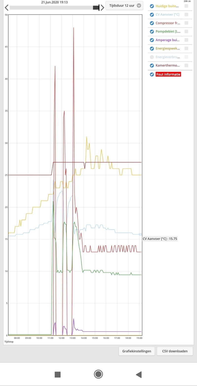

Aha we komen ergens, de compressor is vanochtend weer gestart om 930 uur, gestart omdat Truimte van 23 naar 24 sprong, T gewenst is 23.
De buitentemperatuur toen 24/25 graden (unit in de zon op dak)gaat uiteraard de fan ook draaien, zakt Tb direct naar 20 graden.
Vervolgens de gehele dag gedraaid met 26 Hz ongeveer en is om 1830 abrupt gestopt, vanwege Truimte springt van 24 naar 23(=Tgewenst)
Laagste buitentemperatuur in de dag is 18 graden geweest, heeft niet tot compressor stop geleid.
Conclusie ook hier, het gebrek aan waardes achter de komma heeft het absolute ruk gedrag met die temperatuur meting tot gevolg, ongelovelijk dat de software niet met een cijfer achter de komma om kan gaan. Ik heb voor de verwarming een stooklijn ook al moeite met die sprongen van een graad (dus eigenlijk twee)

Vandaag voor het eerst getest met koelen met de Pana L/W mono.
We hebben namelijk alleen airco in 1 slaapkamer (en een warmtepomp boiler die ietsjes koelt en ontvochtigd als de lucht erg vochtig is)
Het is een huis met radiatoren en alleen vloerverwarming in de badkamer. Geen CV buffer.
Na een beetje prutsen kreeg ik de Pana zover om een lange run te doen op laag vermogen (13 Hz en ongeveer 140 W elektrisch.
Wat vinden jullie hiervan?
Ik denk dat ik nog een nieuwe thermostaatkraan ga monteren in de badkamer (die stuurt de handdoek radiator en vloerverwarming aan) want die radiator kan op z'n laagst op 1. Zou eigenlijk helemaal uit moeten.
Ik heb na een run van 7 uur nog geen condens ontdekt.
Afbeeldingslocatie: https://tweakers.net/i/kdK3ROjWU59c46s9qawxfwqYG8U=/800x/filters:strip_icc():strip_exif()/f/image/f4DC8Yn9n6Pf54wZl3YpdfDa.jpg?f=fotoalbum_large
Nog een grafiekje, nu met retour temp.
Afbeeldingslocatie: https://tweakers.net/i/won7IGG7a1SRNKI_dDqkKyJ44fk=/800x/filters:strip_icc():strip_exif()/f/image/fe5d71x7ne5Hjm17hv9I4USf.jpg?f=fotoalbum_large
