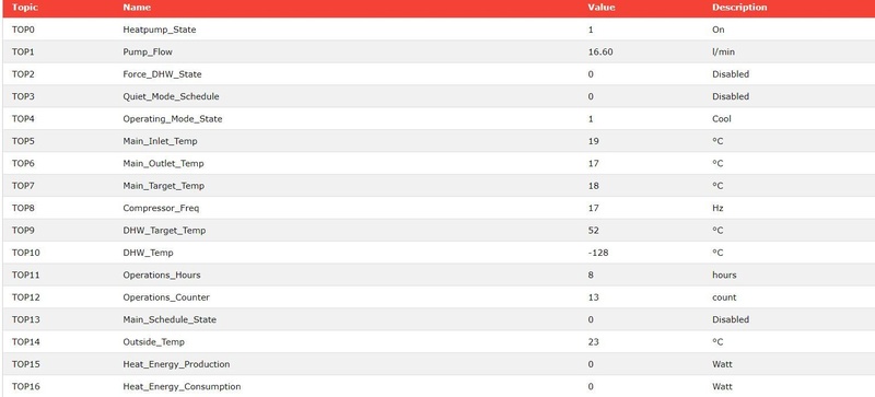

Vandaag voor het eerst getest met koelen met de Pana L/W mono.
We hebben namelijk alleen airco in 1 slaapkamer (en een warmtepomp boiler die ietsjes koelt en ontvochtigd als de lucht erg vochtig is)
Het is een huis met radiatoren en alleen vloerverwarming in de badkamer. Geen CV buffer.
Na een beetje prutsen kreeg ik de Pana zover om een lange run te doen op laag vermogen (13 Hz en ongeveer 140 W elektrisch.
Wat vinden jullie hiervan?
Ik denk dat ik nog een nieuwe thermostaatkraan ga monteren in de badkamer (die stuurt de handdoek radiator en vloerverwarming aan) want die radiator kan op z'n laagst op 1. Zou eigenlijk helemaal uit moeten.
Ik heb na een run van 7 uur nog geen condens ontdekt.
Nog een grafiekje, nu met retour temp.
Interessant! Zijn het radiatoren met ventilatoren?
Hoe kreeg je hem op zo'n laag vermogen? En weet je toevallig hoeveel vermogen dat thermisch was?
Een laag vermogen is leuk, maar betekend waarschijnlijk ook maar weinig koelvermogen en daarmee effect qua koelen.

Radiatoren zonder ventilatoren.
Ik heb geen nauwkeurige COP meting maar ik denk dat Panasonic een COP van ongeveer 5 claimt in dit geval.
Het koelt dus helaas niet veel nee. Misschien kan ik het vermogen later nog een beetje verhogen.
Het maakt in tegenstelling tot de airco nauwelijks geluid, dat is wel een voordeel.
Ik was een beetje verbaasd dat het met relatief weinig moeite lukte om hem stabiel op het laagste vermogen te laten koelen.
Heb geen stooklijn gekozen maar vaste watertemperatuur van 17 graden (optie direct). En delta T van 4 graden maar in werkelijkheid is het volgens de statistieken 1.5 graad.

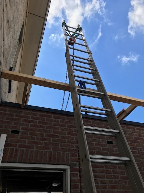

Dit weekend de wp op het garagedak getakeld met een leuke constructie, ging perfect.
Ook de wp al aangesloten, alleen binnen moet het cv systeem nog worden aangesloten.

@Herkz gevalletje “vaak ben je te bang” 😋

ErikVers schreef op maandag 22 juni 2020 @ 12:28:
haha, nee hoor, was gewoon een sterke degelijke contructie ;)
Gasloos sinds 2020.
  • dunklefaser
  • Laatst online: 09:31
dunklefaser
Point Of KnowReturn
Herkz schreef op maandag 22 juni 2020 @ 12:30:
De ladder wordt wel compleet anders dan normaal belast, of zie ik dat verkeerd?
Hoe heb je de ladder verder op de grond vastgezet?

dunklefaser schreef op maandag 22 juni 2020 @ 12:35:
De ladder stond in een hoek van rond de 20 graden. dus de belasting op het totale gestel viel mee.
Verder was de ladder op de grond geborgd met beugels en schroeven.

  • Dewim1
  • Registratie: Januari 2020
  • Laatst online: 10-11 12:51
ik denk dat ik het net werkend heb. :) Is nog hele klus
Ik heb ook het script gevonden voor de dallas sensors en deze werken nu ook _/-\o_
is er een script voor de cop berekening met de S0 meter die er ook op aangesloten zit en de interne flow meter?
en misschien een scrip voor de cop met de waarde uit de unit zelf?

  • pgeene
  • Laatst online: 31-05 09:43
TimoDimo schreef op woensdag 24 juni 2020 @ 11:09:
Het lijkt me dat het dan eigenlijk niet nodig is. De oorspronkelijke isolatie wordt dus vervangen, dus hoeveel kan dat nou schelen, met iets beter en misschien iets dikker materiaal? Ook is het alleen luchtgeluid dat je ermee vermindert; contactgeluiden krijg je er niet mee weg. Dus als je het apparaat op je dak zet heb je binnen niet minder last van trillingen e.d. Dit is misschien alleen nuttig voor als hij pal naast je terras staat.
Als het kan, kun je beter aan een muur bevestigen.
Heb hier 2 beugels opgehangen met phonox pluggen (rubber pluggen tegen contactgeluid met rubber ring tussen de beugels en de muur)
Afbeeldingslocatie: https://tweakers.net/i/tQYhSpR-iqEhxx_ih42NzEhd4VQ=/800x/filters:strip_icc():strip_exif()/f/image/OPKhr3wy7sLILX5o1V4CuXrG.jpg?f=fotoalbum_large
Afbeeldingslocatie: https://tweakers.net/i/Hw2GP2q8usi5BZYWAi_KMiRJl2Y=/800x/filters:strip_icc():strip_exif()/f/image/6s1066XQXsZ1X7SSRI2Jl46q.jpg?f=fotoalbum_large
Daarna de machine op zware dempers gezet.
Afbeeldingslocatie: https://tweakers.net/i/iemwkR5AaZMDG347M1X5DDAM4nk=/800x/filters:strip_icc():strip_exif()/f/image/DTw6XHExZTxriWN9dZ5RPjWC.jpg?f=fotoalbum_large
Moet zeggen.... geen enkele trilling. Ook niet op vol vermogen.
En het is een enkel muurtje naar de bijkeuken ;)
Wel geisoleerd, maar met isolatie materiaal en gipsplaat. Maar die heb ik gedeeltelijk moeten verwijderen voor de leidingen.
Stethoscoop (voor motoren) gaf wel iets....maar meer op de achtergrond.
Moet zeggen. ben er best wel van onder de indruk hoe goed de pana ontkoppelt is van de muur. :P
gr.

  • TimoDimo
  • Laatst online: 23:58
pgeene schreef op woensdag 24 juni 2020 @ 15:11:
gr.
Tegen de gevel gaat niet lukken helaas. Ik denk dat dat vaak ook niet zo fraai staat bij de meeste huizen.
Ik moet me er nog eens goed in verdiepen hoe ik hem het beste neer kan zetten. Hij komt op een plat dak, matig geïsoleerd. Daaronder bevindt zich de slaapkamer. :P
  • pgeene
TimoDimo schreef op woensdag 24 juni 2020 @ 15:16:
Hij staat bij mij gewoon in de tuin, maar wel aan de muur.
Binnenkort nog een installeren in Capelle, en daar verzakt de grond.
Daar wordt de pana dus ook opgehangen.
Heeft hij er geen last van als de tuin weer verzakt :D
Heb hier een airco op het dak staan voor de zaak, en die hoor je altijd licht dreunen.
Ondanks dat hij van buiten bijna onhoorbaar is.
Binnen hoor je hem wel :(
Maarja, staat boven mijn garage :)
Zou hem zelf niet zo snel boven mijn slaapkamer willen, vooral omdat hij in de winter continu draait, maar misschien dat hier mensen ervaringen daarmee hebben. 8)
[ Voor 12% gewijzigd door pgeene op 24-06-2020 15:24 ]

  • pgeene
TimoDimo schreef op woensdag 24 juni 2020 @ 15:29:
Dat wordt goed ontkoppelen van het dak dus. Ik zal me er binnenkort eens in moeten verdiepen. Volgens mij zag ik hier een heel apart topic over langskomen. :)
Gelukkig heb ik 'm in de winter niet altijd nodig. Zeker 's nachts ben ik niet van plan hem aan te hebben. Ik heb namelijk geen vloerverwarming, dus het is een snelwerkend systeem (in een oud huis).
Kan, maar hou in de gaten dat de vermogens en de temperaturen niet zo zijn als een CV.
Dus dat het systeem niet heel snel reageert (en dus niet heel snel opwarmt). Kan natuurlijk wel, maar hoe comfortabel of efficient het is dat weet ik niet.
Hier oook een oud huis (voor de oorlog) maar met luchtverwarming etc.. wel heel efficient op lage temp.
Gisteren condens afvoer aangesloten op de luchtverwarming, dus nu lekker coooool 8)
Lekkere 22 graden wordt gehandhaafd :D
Verbruik totnochtoe 1.5 kW (dat trekken mijn zonnepanelen met gemak)

  • BazemanKM
  • Laatst online: 08:46
Dewim1 schreef op woensdag 24 juni 2020 @ 14:29:
De S0 waarden moet je in Domoticz hebben, dat zal ongeveer hetzelfde werken als de dallas sensoren. Je kunt dan COP berekenen op basis van stroomverbruik en de geproduceerde kWh vanuit de Pana.
Je kunt ook op basis van flow en deltaT COP berekenen. Ik gebruik beide, die ik met elkaar vergelijk. Zie mijn profiel voor Github, daar heb ik ook de scripts staan.
https://www.fam-oldenburger.nl/category/domotica/
  • Dewim1
BazemanKM schreef op woensdag 24 juni 2020 @ 18:48:
bedankt voor de info.
Ik krijg een fout melding bij het importeren.
deze moet het toch zijn Domoticz-Mysensors.org-/scripts/dzVents/scripts/panasonic
  • BazemanKM
Dewim1 schreef op woensdag 24 juni 2020 @ 19:08:
Ik begrijp niet welke foutmelding je krijgt, heb iets meer informatie nodig.
Je moet in het script de IDX nummers van de devices veranderen in die van jouw.
  • Dewim1
BazemanKM schreef op woensdag 24 juni 2020 @ 19:59:
ik heb hem erin gekregen
ik zit nog even naar de in en uit idx te kijken welke zijn nu in? 1 en 2 zijn in?
ook zie ik bij Generation bij tab en verw de zelfde idx staan?
en wat is het verschil tussen local EnergyGeneration1 en PowerGeneration1 ?
local Tapwaterverbruik = domoticz.devices(31)
local Tapwaterproductie = domoticz.devices(32)
local Verwarmingverbruik = domoticz.devices(34)
local Verwarmingproductie = domoticz.devices(33)
local Verbruik = domoticz.devices(38)
local Productie = domoticz.devices(39)
local COP = domoticz.devices(40)
local COPberekend = domoticz.devices(41)
local Flow = domoticz.devices(42)
local Tuit = domoticz.devices(43)
local Tin = domoticz.devices(44)
local DeltaT = domoticz.devices(45)
-- Generation
local EnergyGeneration1 = Tapwaterproductie.rawData[2]
local PowerGeneration1 = Tapwaterproductie.rawData[1]
local EnergyGeneration2 = Verwarmingproductie.rawData[2]
local PowerGeneration2 = Verwarmingproductie.rawData[1]
-- Consumption
local EnergyConsumption1 = Tapwaterverbruik.rawData[2]
local PowerConsumption1 = Tapwaterverbruik.rawData[1]
local EnergyConsumption2 = Verwarmingverbruik.rawData[2]
local PowerConsumption2 = Verwarmingverbruik.rawData[1]
local Tin = Tin.rawData[1]
local Tuit = Tuit.rawData[1]
local Flow = Flow.rawData[1]
[ Voor 3% gewijzigd door Dewim1 op 24-06-2020 21:09 ]
  • BazemanKM
Dewim1 schreef op woensdag 24 juni 2020 @ 20:52:
IDX staat tussen de ( )
Energy is KwH en Power is watt
  • Dewim1
BazemanKM schreef op woensdag 24 juni 2020 @ 21:21:
sorry waarschijnlijk dom maar ik begrijp niet welke inputs ik moet koppelen
local Tapwaterverbruik = domoticz.devices(31) dit is een uit?
local Tapwaterproductie = domoticz.devices(32) dit is een uit
local Verwarmingverbruik = domoticz.devices(34) dit is een in koppelen aan TOP16 heishamon?
local Verwarmingproductie = domoticz.devices(33) dit is een in koppelen aan TOP15 heishamon?
local Verbruik = domoticz.devices(38) is dit uit?
local Productie = domoticz.devices(39) is dit uit
local Flow = domoticz.devices(42) is dit een in koppellen aan TOP 1?heishamon
local Tuit = domoticz.devices(43) is dit een in kopplen aan heishamon
local Tin = domoticz.devices(44) is dit een in kopplen aan heishamon
local DeltaT = domoticz.devices(45)?

  • BazemanKM
Dewim1 schreef op woensdag 24 juni 2020 @ 22:14:
Deze moet je koppelen aan de juiste IDX in Domoticz
local Tapwaterverbruik = domoticz.devices(31) Is DHW_Energy_Consumption TOP 41
local Tapwaterproductie = domoticz.devices(32) Is DHW_Energy_Production TOP40
local Verwarmingverbruik = domoticz.devices(34) Is Heat_Energy_Consumption TOP16 heishamon
local Verwarmingproductie = domoticz.devices(33) Is Heat_Energy_Production TOP15 heishamon
local Verbruik = domoticz.devices(38) Is een dummy sensor die totaal verbruik weergeeft na berekening, of je gebruikt hier de waarde van de S0
local Productie = domoticz.devices(39) Is een dummy sensor die totaal productie weergeeft na berekening
local COP = domoticz.devices(40) Dummy na berekening
local COPberekend = domoticz.devices(41) Dummy na berekening
local Flow = domoticz.devices(42) Pump_Flow, TOP 1
local Tuit = domoticz.devices(43) Temperatuur die via 1-wire binnenkomt of je gebruikt de ingebouwde
local Tin = domoticz.devices(44) Idem hierboven
local DeltaT = domoticz.devices(45) Dummy, die je gaat berekenen
Onder aan het script moet je ook de juiste IDX aanpassen, zodat je berekende waarden naar de juiste dummy sensor gaat.
