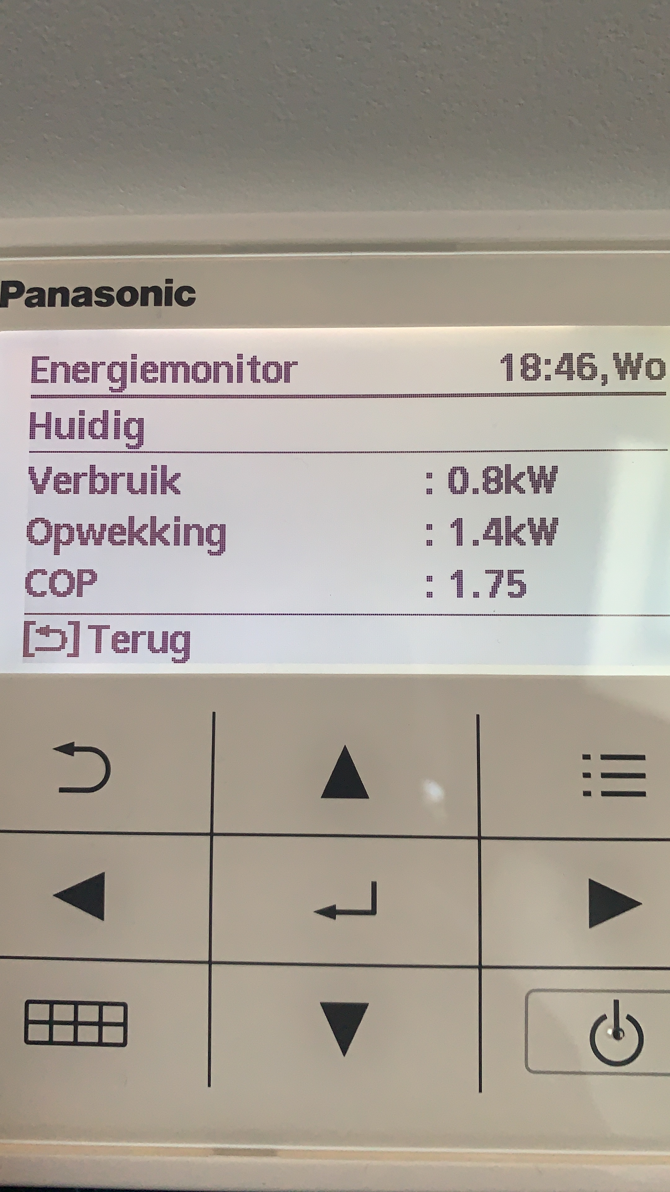

Hallo,
Wie heeft ervaring met een aquarea split-unit van 9kw uit de H-serie.
Ik ben benieuwd naar jullie ervaring met COP / discharge temperatuur / buffervat etc
Ik heb een buffervat van 50L achter de unit hangen.
Daarachter staat een openverdeler voor 2 circuits: vloerverwarming en gewone overmaat radiatoren
Mijn grootste nadeel is de lengte van de koelleiding. 30 a 31m.
Uiteraard aangevuld met gas volgens opgave 50g/m -> 1,1kg
Volgens de grafiek in de service manual verlies ik hierdoor wel iets van 10% CV-vermogen. Beetje vreemd zou je zeggen, omdat de comp. gewoon iets harder moet werken omdat te compenseren. Hooguit rendement verlies.
Watertemperatuur zo rond de 35 a 38 graden.
Ik maak ook nog SWW en heb daarvoor een 200L vat. Eigenlijk te klein en de interne spiraal is te klein.
Is een boilervat van een CV-ketel. Ben aan het zoeken naar een groter vat voor een WP.
Nu valt als eerste de berekende COP op het display nogal tegen vind ik. Ook bij alleen verwarming zeg 3,0.
Ik had gehoopt op een kleine 4 oid. Zeker bij deze tamme winter.
Iemand ervaring daarmee, ook de monoblocks ? Daar heb je geen invloed van koelleidingen etc.
Bij SWW valt op dat de discharge temp (looswater temp, wie heeft dat vertaald) nogal piekt in service cloud.
Piek klimt stijl naar rond de 90gr. Terwijl bij CV bedrijf de waarde rond de 60 ligt.
Ik denk dat dit komt door de kleine oppervlakte van de spiraal.
Water temp vat 52 gr. aanvoer is dan 58 gr en retour 53 gr.

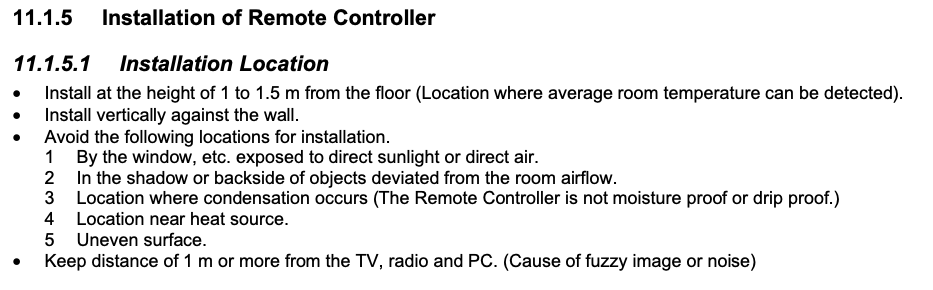

In de handleiding lees ik dat ik voor de thermostaat 2x0,3mm aderige kabel Nodig heb; nu heb ik reeds 2x UTP (awg24) gelegd naar de WP. Dit Is eigenlijk te dun dus...
Verstandig om toch voor een andere kabel te gaan? Eventueel meer aders? Stuurstroomkabel 10x0,5mm?
Als in beter voorbereid & alles dicht dan later weer wat toevoegen... ;) tips?

Crazy- schreef op woensdag 25 maart 2020 @ 23:20:

kaasmakert schreef op donderdag 26 maart 2020 @ 09:25:
Heb hier de Pana controller (neem aan dat je dat bedoelt) ook aangesloten met CAT6 UTP kabel. Draait al >1 jaar vlekkeloos. Kabel is ca. 12m lang. CAT6 is trouwens ook 0,26mm2, dus dat scheelt ook niks. Maar weet zeker dat het met CAT5 ook wel zou werken.
Ik doel op de binnen bedieningspaneel;
Afbeeldingslocatie: https://tweakers.net/i/Eu272otQHFU5We0qPVkiC2pK85w=/234x176/filters:strip_exif()/f/image/Yk8MFitesJLCsLH6rv8DPRCL.png?f=fotoalbum_medium
12,85kWp - ZB 7,5m2/400l - 5kW Pana H WP (CV&SWW) - 13,8kWh accu

  • kaasmakert
  • Registratie: November 2016
  • Laatst online: 03-06 12:50
Crazy- schreef op donderdag 26 maart 2020 @ 09:46:
Dan hebben we het over hetzelfde kastje. Geen probleem dus!

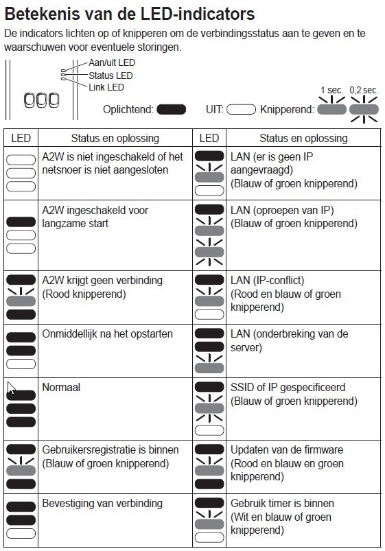

  • Chip2710
  • Laatst online: 14:51
visioncvg schreef op donderdag 26 maart 2020 @ 08:31:
Timer via smart cloud werkt hier inderdaad ook niet meer blijkbaar na update panasonic website.
Kon ik via Smart Cloud wel temperatuur aanpassen.
Gisteren gehele systeem even 5 min van de spanning af maar nu helemaal geen connectie meer.
Ook nog op de TAW module 10 seconden reset/register ingedrukt.
Alle ledjes zijn groen en middelste status led knippert tussen groen en wit dus dat is wel ok.
In het manual geeft men aan dat er software bijgeleverd wordt voor IP instellingen ed.
echter die heb ik niet. Kun je die ergens downloaden?
Itho WPU_5G. 3.5
Chip2710 schreef op donderdag 26 maart 2020 @ 10:02:
Hier wel connectie en kan alles instellen echter geen timer die werkt.
Middelste ledje brand hier continu........voor de problemen knipperde deze altijd langzaam.
Normaal is alle 3 leds continue branden volgens de handleiding.
Afbeeldingslocatie: https://tweakers.net/i/D1qHVMlJgjzaInrnp6D29NRLy_A=/f/image/LfBIMXE4cAydU6vwRQJbnyij.jpg
2x L/L MHI 35ZS-W, L/W Panasonic 5 kW WC05H3E5, ZB Q-Solar 380L 10m2 & OEG 150L 3kW, 12600Wp Zuid, Gasloos sinds 2016, MG C GT, Waterluxe Duo 7, SigenStor 17kW+41kWh+11kW AC lader.
  • visioncvg
  • Laatst online: 16-09 21:34
@Chip stuur mij even een PM ik heb de software op mini cd rom erbij gehad.
Dan kun je op een usb stick op TAW aansluiten.
Dit is alleen noodzakelijk als je een vast ip adres in deze TAW module wilt zetten.
Verders middelste groen met tussen door 1 seconde wit dus geen verbinding......

Middagje klussen:
Afbeeldingslocatie: https://tweakers.net/i/BptgolvFi3ElrPjYd8X8o4ZBnAs=/234x176/filters:strip_icc():strip_exif()/f/image/7FCi42RApDCtil1PSUAC8rxe.jpg?f=fotoalbum_medium
Afbeeldingslocatie: https://tweakers.net/i/ov1VdO7vS-xllKN9pd90gNiI8JE=/234x176/filters:strip_icc():strip_exif()/f/image/UCsUXTbuW64e5L0220xghZQX.jpg?f=fotoalbum_medium
Hij is aangesloten!
Zone & sensor: ruimtethermostaat (intern)
Bedrijfsinstelling > verw. > watertemperatuur verwarmen > stooklijn verw. >
40 boven
30 onder
-5 / +15
Moet even verdiepen in goed instellen... thermostaat moet in nog goed ophangen
Ik forceer hem nu door een vraag van 25 graden te geven
Hoe kan ik hem het beste instellen?
Vanaf 19:15 tot 23:00:
Verbruik: 3.2kWh
Opwekking: 11.4kWh
COP: 3.5
Freq: 56Hz
Temperatuur aanvoer: 35
Temperatuur retour: 31
Pompsnelheid VV: stand 3 (nu terug naar stand 2)
Woning temperatuur: 19,2 > 19,8
Met name deltaT aanvoer/retour verbaasd mij (laag!)
Sinds 19u15 tot nu 23:55: onafgebroken staat ie op 1000Watt te draaien.
Laat hem een nachtje draaien; even jammer ;-) finetunen moet wel gebeuen

Gisteravond sinds 19u staat de WP aan.
Wat ik nu zie is dat ie sindsdien continue 1kW electra verbruikt heeft; halverwege de nacht naar 1,6kW zelfs opgelopen tot nu toe
Compressor: 85Hz
Verbrui: 1.6kW (3.8kW opwek, COP 2.62)
Retour: 29
Aanvoer: 36
Pas vanaf 4u is de woonkamer temperatuur gaan oplopen van 19,9 naar 20,4 nu.
Er zal nog wel wat goed ingesteld moeten worden denk ik...

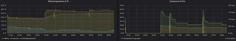

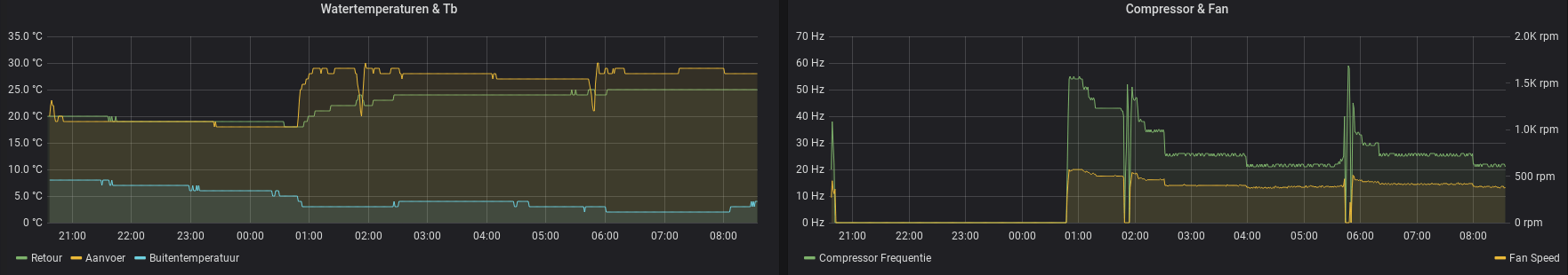

Ter referentie: Watertemperaturen en compressor freq. hier thuis afgelopen nacht:
Afbeeldingslocatie: https://tweakers.net/i/BfP39X0dlMziHj_QZ1ZK3THz_7c=/800x/filters:strip_exif()/f/image/5dAeKka0z0arsCYCPfY8MZZb.png?f=fotoalbum_large

kaasmakert schreef op donderdag 2 april 2020 @ 08:42:
Continue 85Hz, dan loopt ie lekker te knallen >:)
Ken je huis/systeem verder niet, maar ik zag hierboven dat je je stooklijn op 40/30 hebt staan.
Dat lijkt me (veel) te hoog. Aanvoer van 36 graden is met deze buitentemperaturen als het goed is niet nodig. Ik lees dat dat je VV met pomp hebt, gooit die geen roet in het eten?
Sorry, de Hz continue niet helemaal zeker. Was op dat moment ... gisteravond tot 12u dat ik gekeken heb, was deze rond de 56Hz cotinue
Details
Het is een woning uit 2015, dus prima geisoleerd.
Vloerverwarming BGG, open verdeler, pomp stand 2
Instellingen:
Watertemperatuur verwarmen
Stooklijn (nu) teruggezet naar 35 (-15) 25 (+15)
deltaT aanvoer-retour 5 graden
Verder heb ik geen aanpassingen gedaan aan de instellingen!
Overige metingen heb ik nog niet beschikbaar; hangt nog niet aan internet verder. en sensoren etc ga ik 'deze lente/zomer' plaatsen - op tijd voor de herst/winter als ie weer echt nodig is
Vandaag ga ik wel even de thermostaat op de goede plek ophangen ... ;-)
Ben helemaal nieuw hiermee, absoluut niet erg dat ie een paar dagen onrustig aan het werk is hoor .. als ik hem maar goed ingesteld ga krijgen.
Mijn doel/idee is WAR ingesteld, binnen continue 21 graden
om de WP rustig z'n werk te laten doen. (En de WAF goed te houden)

Crazy- schreef op donderdag 2 april 2020 @ 08:49:
Beiden erg belangrijk :)
Je huis is zeker beter geïsoleerd dan hier, stooklijn staat hier op 30/23, kamertemperatuur continue 20 graden. Daar moet je met een huis uit 2015 zeker onder kunnen!
Vermoed dan ook dat het probleem in de VV verdeler/pomp zit.
Met een warmtepomp (aanvoer temp rond de 30 graden) heb je geen open VV verdeler meer nodig. Voorheen moest je CV water van 80 graden mengen met kouder water zodat je vloer niet te warm werd, anders komen de tegels los :o .
Met warmtepomp is dat gevaar er niet meer en heb je een 'gesloten' verdeler nodig.
Als je een systeem hebt zonder buffervat, heb je zelfs helemaal geen pomp meer nodig, de circulatiepomp in de WP neemt dan alle pompwerk voor je over.
Je kunt van zo'n open verdeler die je hebt een gesloten verdeler maken, maar daar heb ik geen ervaring mee. Misschien is zelfs de stekker uit de verdelerpomp trekken een goede eerste stap?
Gelukkig zijn er hier in het topic genoeg mensen die hier ervaring mee hebben. Wie helpt ons? 8)

kaasmakert schreef op donderdag 2 april 2020 @ 09:05:
die optie dacht ik ook aan, om de pomp uit te doen. maar --- dan lijkt het mij dat de waterflow geblokkeerd gaat worden ?
vervangen voor een gesloten verdeler is zeker een idee; maar eergelijk gezegd nu even geen zin in haha

Kun je anders een schema of beschrijving van je CV systeem plaatsen? Dat helpt in het meedenken.

kaasmakert schreef op donderdag 2 april 2020 @ 09:13:
EPC 0,6
Vloerverwarming BGG (+- 60m2):
- open verdeler, 3 groepen
- 16mm leidingen
- Hal: 150 HoH
- Keuken + 2/3 woonkamer: 200 HoH
- 1/3 woonkamer (pui kant): 100 HoH
- Rondom 100mm vanaf de buitenmuren

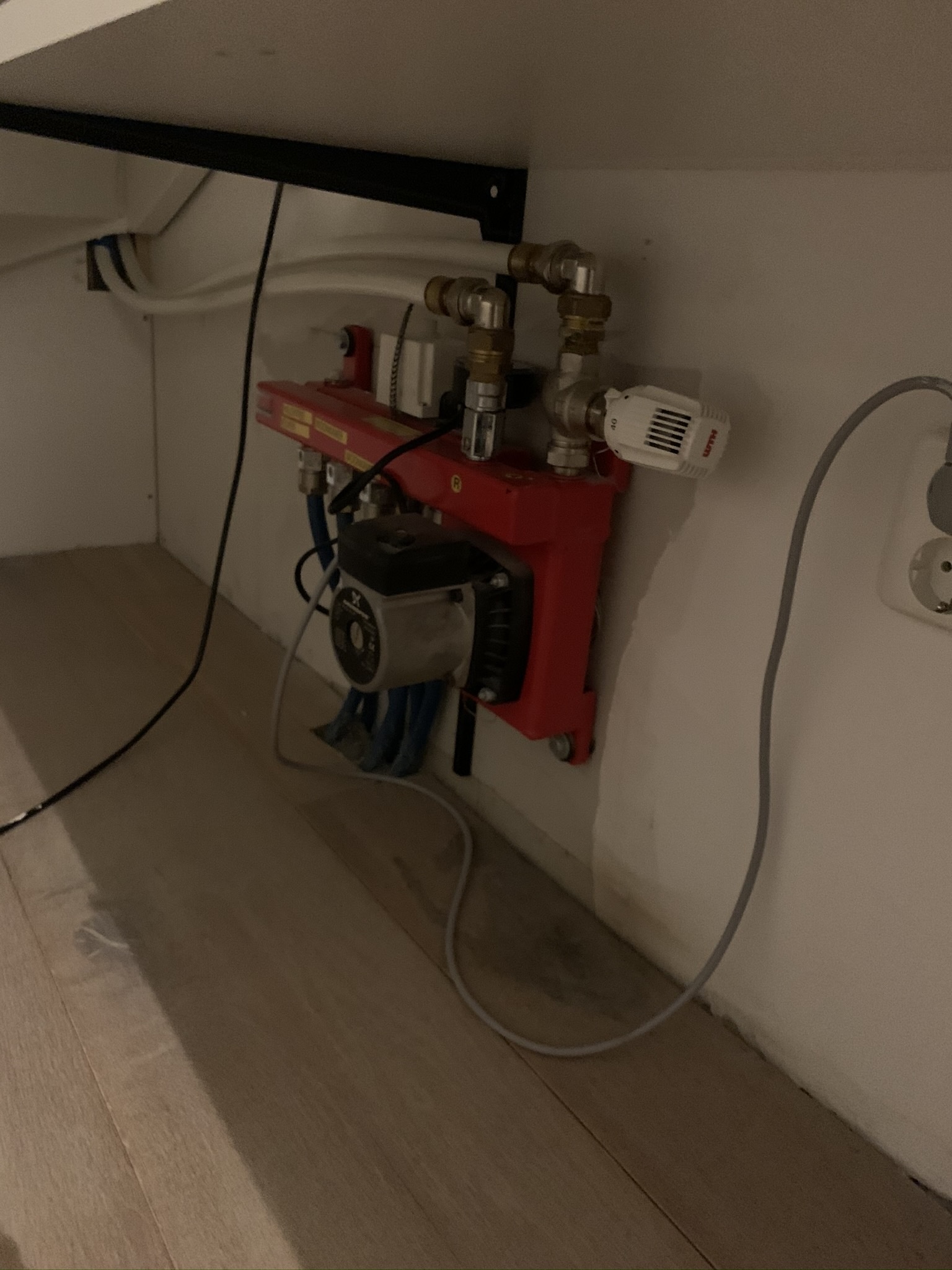

Vanaf de zolder zitten de leidigen voor naar de BGG en verdieping. Daartussen zit nu een 3-weg klep (honeywell), welke ik op de stand heb vastgezet voor de BGG.
ik wil eigenlijk gewoon de hele verdieping + bgg als 1 systeem gaan maken; maar dat is een pokke werk nog even om die 3-weg er tussen uit te krijgen... beetje klote aangesloten. :'(

Toen vorig jaar mijn WP geïnstalleerd is heb ik mijn vloerverwarmingsverdeler vervangen door een gesloten (dus zonder pomp). Op de badkamer heb ik de verdeler met pomp laten zitten.
Resultaat is dat het in de kamer 21 graden of meer is maar dat de badkamer net 19 graden wordt. Komt door de pomp want voor de WP was de badkamer altijd warmer dan de huiskamer.
Hoewel je er geen zin aan hebt zul je er toch aan moeten geloven, vervangen door een pomploze verdeler. Ga ik binnenkort ook doen met mijn badkamer verdeler.

Me Albert schreef op donderdag 2 april 2020 @ 09:34:
Hm, heftig. Moet hem dus gaan vervangen... mooi balen; is laagste punt kan het hele systeem leeg :-( hopelijk zit er een makkelijk af tap punt daar; dit ook ter bescherming van de vloer |:(

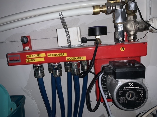

ik heb de kraan wel volledig opengezet - zodat er zo min mogelijk / niet gemengd wordt verder
Afbeeldingslocatie: https://tweakers.net/i/eCdwXw9LEHJXjOd5NwJr_N9fc7I=/234x176/filters:strip_icc():strip_exif()/f/image/rTLHrUNZIzxAWL8uBpaFDmm3.jpg?f=fotoalbum_medium
de pomp uitschakelen zal zorgen voor een flow-stop neem ik aan?

@Crazy-, De pomp uitschakelen is geen goed idee. Kijk of je 'm er tussenuit kunt halen; anders vervangen voor een gesloten/pomploze verdeler.

@Crazy- ik heb ook nog gewoon een open verdeler er op zitten en werkt prima (ga hem wel vervangen ooit om de stroomkosten van de pomp kwijt te zijn)
Zorg er voor dat de afvoer van de verdeler geknepen wordt. Die moet nagenoeg net zo warm/koud zijn als de temperatuur van de retour van de vloerleidingen.
Door het knijpen wordt de verdeler meer hydraulisch-actief.

thehog schreef op donderdag 2 april 2020 @ 10:14:
heb er in januari wel een schakelaar tussen gezet : meet hij 25+, dan gaat de pomp aan
hoe bedoel je knijpen van de afvoer v.d. verdeler? ik kan de pomp snelheid regelen (1, 2 & 3) staat nu op 2

Crazy- schreef op donderdag 2 april 2020 @ 10:17:
Die schakelaar kan je vervangen door de pomp met 230v aan te sluiten op de 'extra pomp' aansluiting van de warmtepomp.
Knijpen doe je door dat ventiel met klein schroefje op de afvoer aan te draaien (althans, als je nog even een betere foto maakt dan is het duidelijk :) )

thehog schreef op donderdag 2 april 2020 @ 10:18:
Your wish .... Afbeeldingslocatie: https://tweakers.net/i/QA22Hy25E9XFLAzINJx6yF3vHXc=/234x176/filters:strip_icc():strip_exif()/f/image/zUeFqsXMx9KkWXUY5DqSUgU4.jpg?f=fotoalbum_medium
de pomp laten schakelen via de WP is een no-go... ik ga 'nooit' een voedingsdraad krijgen vanaf daar naar de WP toe (of een schakeldraad met een relais oid.) dan sloop ik nog liever de pomp weg :P

Betere foto ja :) Daar moest je even voor kruipen volgens mij.
Pomp laten schakelen via de WP is geen must hoor. Wat alleen even dat ik het aangaf dat dat ook kan.
Maar boven de sticker R zit je een schroefventiel. Die kan je dus verder open of dichtdraaien. Mooiste zou zijn als je temp sensoren op all drie afvoeren van de vloerleidingen hebt en een sensor op de afvoer terug naar de WP. Maar met een infrarode tempsensor werkt het ook wel. Zorg dus dat je hem zo ver knijpt dat de temperaturen nagenoeg gelijk zijn. Dat betekend dat er niet onnodig meer water langs de (open) verdeler gaat wat niet genoeg z'n warmte afstaat aan de vloer.

De thermostaat (control unit) nu in de woonkamer gehangen; valt meteen op een afwijking van ruim +1 graad tov vorige thermostaat
Is het mogelijk een ijking te doen o.i.d? gevonden
Wel een bizarre afwijking. Laat hem wel even uurtje met rust

Wat is die Aquarea website “app” een verschrikkelijke rotzooi.... Daar heb je dus werkelijk niks aan.
Had wel een betere bediening cq app verwacht....
Wat mij tevens opvalt is de “grote” afwijking van de thermostaat op de controller;
Deze gaf 24gr aan - infrarood thermostaat gaf echter 21,8 aan. De oude thermostaat gaf 5min daarvoor gaf 20/21 aan. Heb hem al 2 graden gecorrigeerd, maar dat is ook de maximale correctie.
Gisteravond instellingen op WAR gezet
35@-15 / 25@+15 met een Dt 5
Heeft de hele nacht gewerkt rond de 200/300Watt met aanvoer/retour 29/24 gemeten in de woning verdeler
Zolder. Een COP van 5 had ie de hele nacht.
Wat ik mij nu afvraag. De controller geeft nu geen temperatuur meer aan; dus geen idee hoe warm het in huis is. 😅
Maar hoe en wanneer stopt ie nu? Er is geen setpoint. Klopt het dat je met WAR continue flow & opwekking hebt?
[ Voor 81% gewijzigd door Crazy- op 03-04-2020 08:19 ]

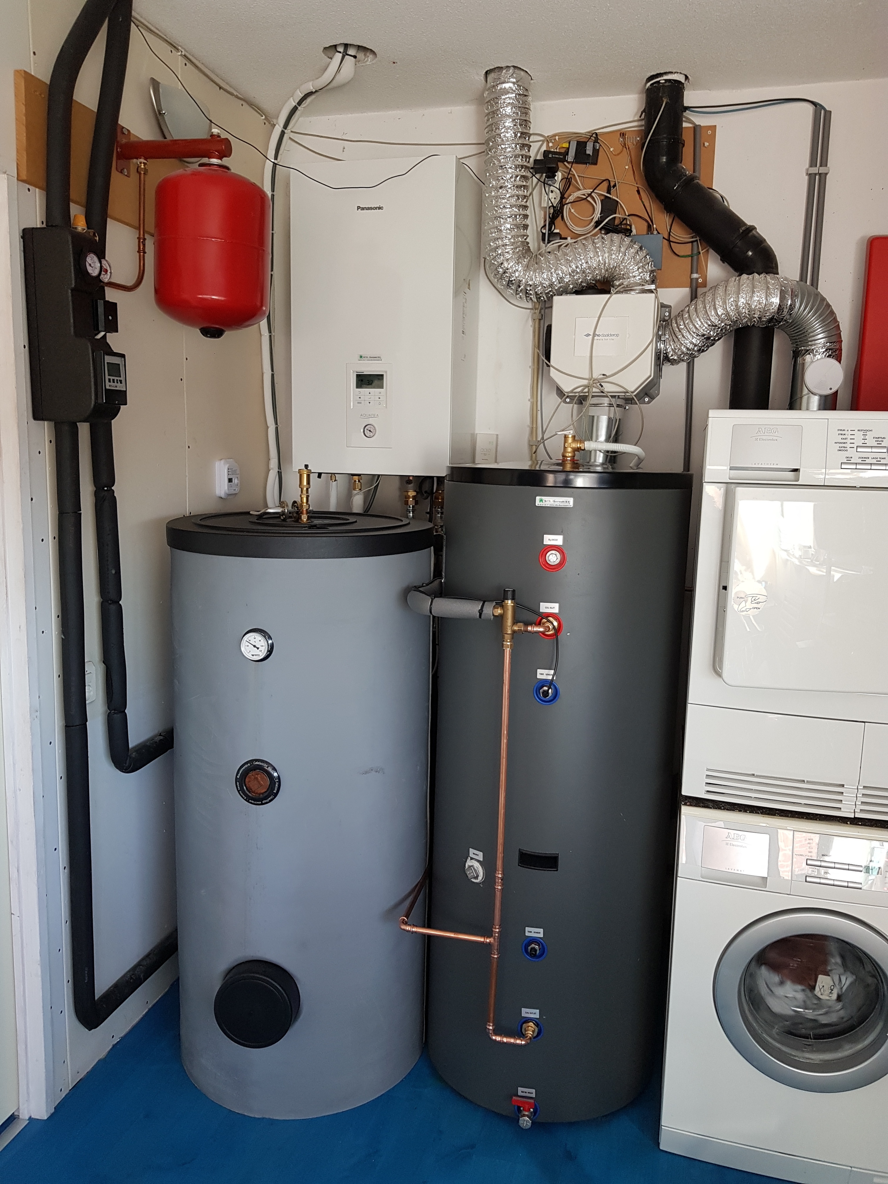

Sinds vorige week een Panasonic Aquarea Bi-bloc (KIT-WC05J3E5) draaiende.
De buitenunit is een WH-UD05JE5. binnenunit is een WH-SDC0305J3E5. Er is gebruik gemaakt van een CZ-NS4P print en CZ-TAW1 internet module.
Op het dak 2x ReSolar RS 3001-3 (dus 60 = 480L Vacuümbuizen)
Linker tank (RHON 300L verticaal 2 wisselaars) was voorheen tapwater/zonneboiler tank, die zowel met tapwater en CV aangesloten was op de HR+ ketel, nu wordt dit 300L vat met CV water verwarmd tot maximaal 35 graden door de zonnecollector en indiende temperatuur lager is door de warmtepomp.
Rechter tank is een PAWT-300L/LE2 Hygiëne-boiler met dubbele hoog rendement RVS warmtewisselaar. Deze tank word verwarmd door zonnecollector en warmtepomp.
Pomp zonnecollectoren is vervangen door een pomp die aangestuurd wordt door de Panasonic.
Afbeeldingslocatie: https://tweakers.net/i/G68Yv_osOpqp2w_VGP9kZvWMGuY=/800x/filters:strip_icc():strip_exif()/f/image/IguT0clH0Lget7G1iO7oSdVk.jpg?f=fotoalbum_large

Crazy- schreef op donderdag 2 april 2020 @ 22:46:
De eigen thermostaat/controlpanel van de Panasonic is inderdaad qua temp. meting bagger. De sensor zit rechtsonder en zit niet genoeg afgescheiden van de interne electronica. Bijna niet te gebruiker daarvoor.
In WAR mode heb je inderdaad continue flow & opwekking (tot een bepaalde buitentemperatuur die jij instelt). De opwekking houdt op als de retour te hoog wordt (als reden dat door opwarming van je huis de warmte niet meer genoeg wordt overgedragen). Het idee is dat je de stooklijn zo instelt dat er evenveel warmte wordt opgewekt als er door je muur/deur/kieren je huis verlaat (met een beetje extra) en vooral op comfort inzet en niet op een exacte temperatuur.
Persoonlijk ben ik niet zo van de WAR. Ik hou er niet van dat de pomp 24/7 draait. Ik schakel hem extern met als gevolg dat ie veel pendelt op een dag. Dus misschien is ie van mij wel eerder stuk en baal ik achteraf,.. maar voorlopig ben ik tervreden.

ik was er al bang voor, dat de temp-sensor bar slecht is. ik scoor wel even een ouderwets weerstationnetje ofzo voor de woonkamer (Voorlopig)
binnenkort maar een RasbPi er bij halen; deze kan ik aansluiten in de trapkast waar UTP ligt. Dan kan ik een klein gaatje boren in de buurt van thermostaat - daar moet ik even wat moois van maken!
Qua WAR: ik wil dat opzich wel doen; klinkt voor mijn gevoel een goed idee. De ervaring zal het leren!
als ik kijk naar afgelopen dagen, waarbij de gasketel per dag 3-5m3 verstookte (24 - 40 kWh) heeft de WP hier ruim minder electra verbruikt.
Vandaag ga ik een kWh meter plaatsen op de groep + een fase wisseling maken; staat nu op fase1 - maar daar zit meer op dan ik dacht. Gisteren al paar keer continue 2kW en zelfs 4kW gehad op de fase, zelfs toen de WP uit stond & mijn auto niet aan het laden was...
Fase 2 zit qua grootverbruik alleen de wasmachine & quooker; dus daar kan die mooi bij. Even draadjes wisselen >:)
Edit: ik kan eens kijken in de bouwpapier wat het Watt verlies is van de woning!

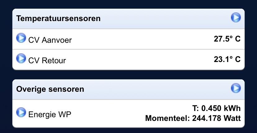

Wel - 2de dag live; laatste 16uur op WAR draaiend. Tot nu toe perfect!
Hele dag rustig op 200Watt geprutteld volgens de Panasonic.
Vandaag gelijk een kWh S0 meter geplaatst en aan de Pi gehangen & in Domoticz gezet. Was even stoeien met de goede getallen; daar het een 2000imp meter is. (En was mijn oude script kwijt)
Hij stuurt het puur via Python naar de API van Domoticz. Voor nu afdoende
Maar er viel wel iets op:
Afbeeldingslocatie: https://tweakers.net/i/TCl-_wtFVSvsFVlbQqT_MN7BSLM=/234x176/filters:strip_icc():strip_exif()/f/image/J52AfbDcGirtWf6ZmsxpzjDP.jpg?f=fotoalbum_medium
Afbeeldingslocatie: https://tweakers.net/i/2t_u8IBfUwuu36uVzIAESUtHWSU=/234x176/filters:strip_icc():strip_exif()/f/image/kxWO5YPBZuQFKg9yx4JkQTAW.jpg?f=fotoalbum_medium
Ta & Tr verschilt enorm; met name de Tr sensor van de WP verbaasd mij! Hoe kan deze hoger zijn dan Tr van de Pi?
Sensoren zijn DS18B20, geplakt aan de CV leiding op zolder & ingewikkeld in isolatie rondom.
Note: totaal kWh WP is sinds 17:50 vandaag :-)
  • thehog
  • Laatst online: 15-09 20:41
De Tr sensor zit natuurlijk dichter in de WP en vlak voor de heatexchanger. In de modellen die ik heb gezien waren de tempsensoren in de WP niet erg goed geisoleerd en pakken dus makkelijk een graadje extra mee.
Daarnaast kan je, als je zeker weet dat je andere meting klopt, hem ook fine tunen via een 'geheim' menu. Iemand weet vast je wel te vertellen waar in de forum staat hoe je daar moet komen.

Sensors aanpassen in het menu staat in tp start
De Sensoren in de pomp zijn als je geluk hebt net goed te krijgen
Ik heb [ bijna] naast de sensoren in de pomp dallas gemaakt.
Maar het blijft vreemd wat die japps hebben gemaakt..
