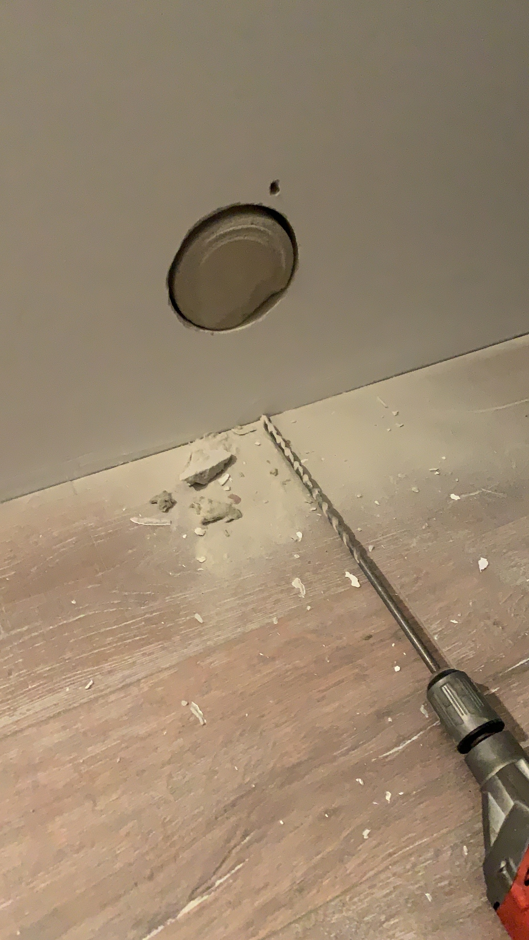

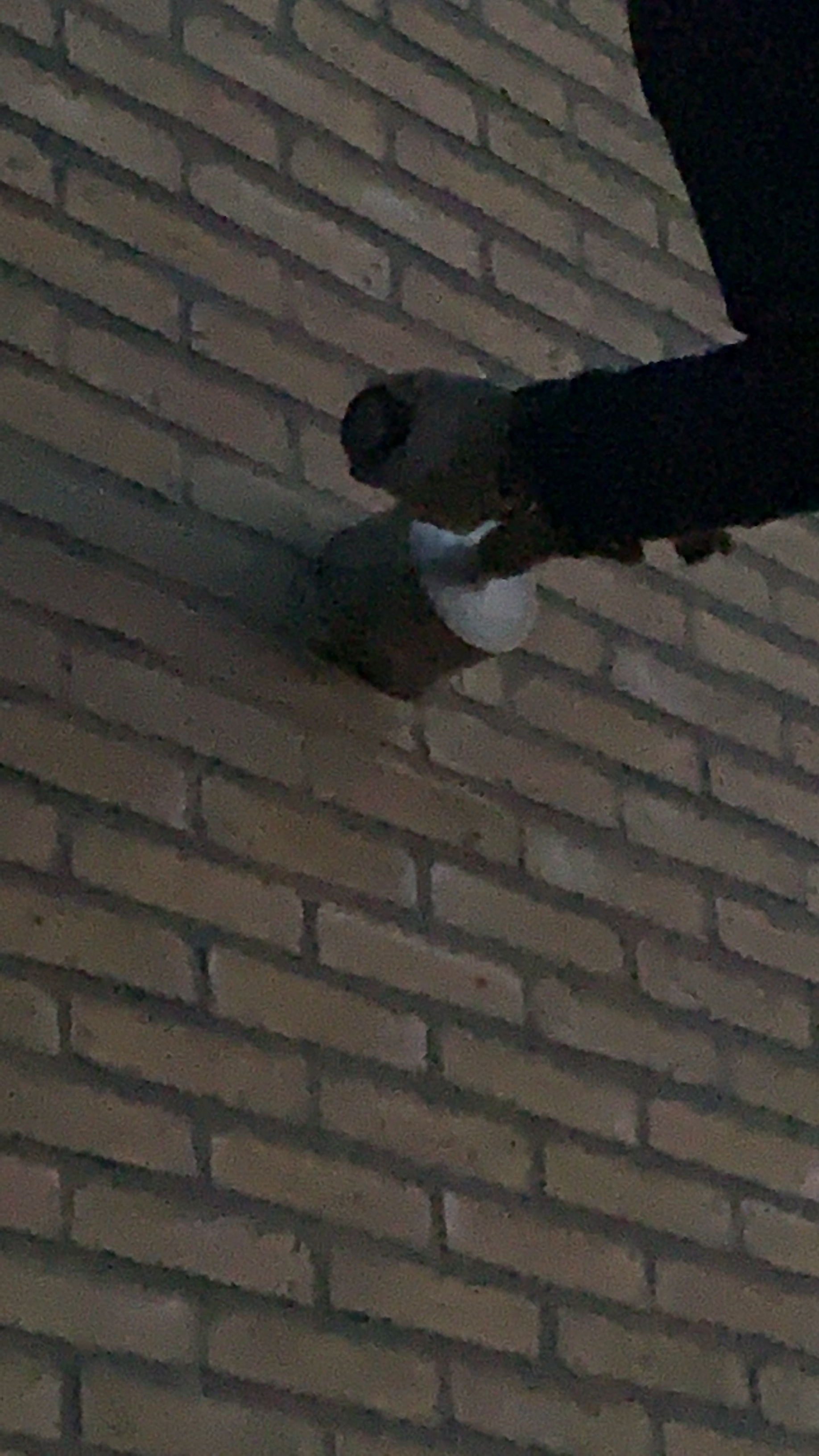

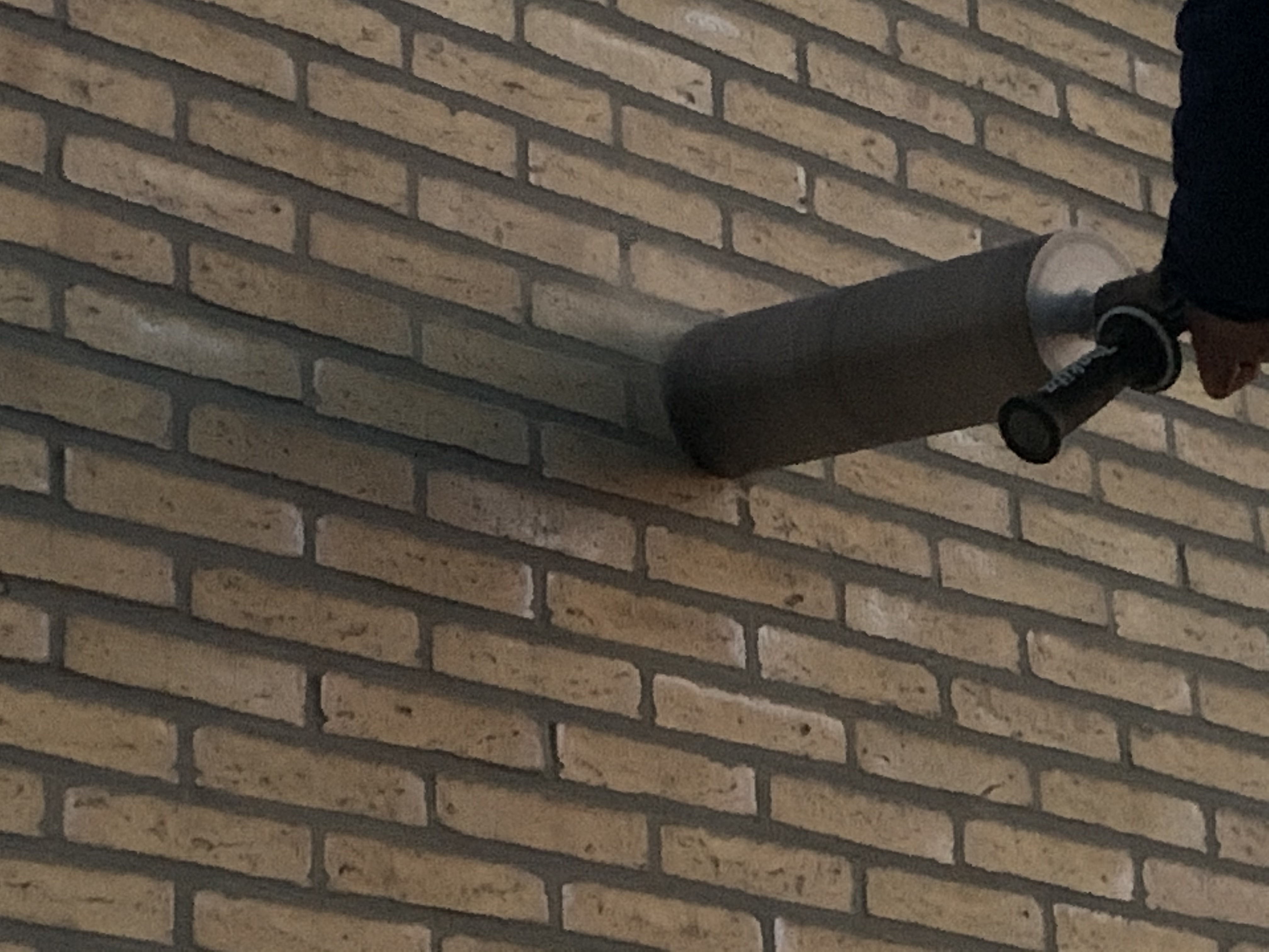

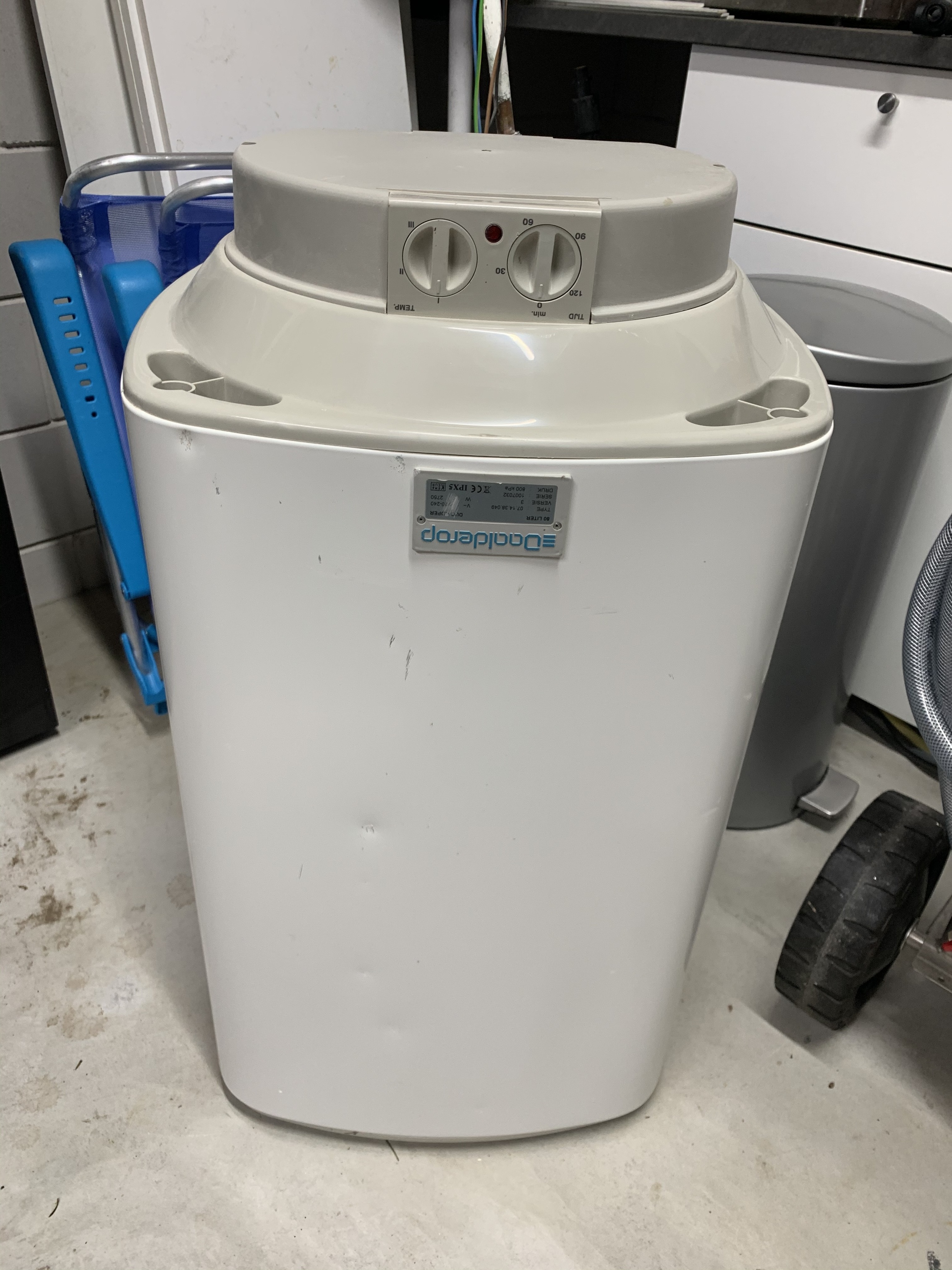

Vandaag weer 2 stappen gemaakt!
Een gat van 130mm/400mm geboord & een 80 liter Daalderop Duo 80liter op de kop getikt 👍
Van t weekend maar de eerste kabels & leidingen leggen.

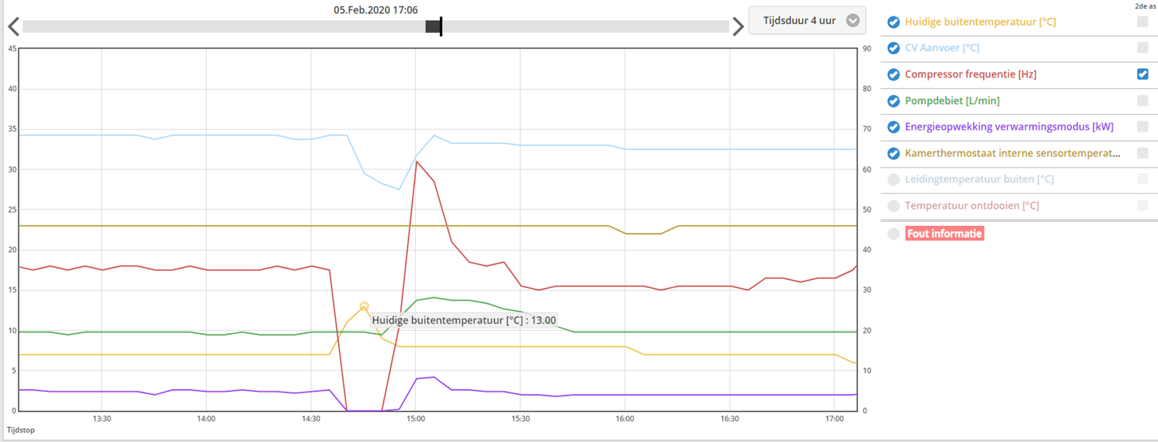

Mijn 5 kW mono en de CZ-TAW1 monotoring draait al ruim 2 maanden heel lekker op WAR (volgens mij heb ik er een ideaal WAR huis). Maar sinds deze week is hij 2x om 14.45 even uit gegaan, terwijl de buitentemperaturen er daar niet naar waren. Verder had hij al 2 maand niet gependeld.
Op basis van de zonnestand kwam ik er achter dat 14.45 wintertijd het tijdstip is dat de rechterkant (de kant waar de aansluitingen aan de achterkant zitten) in de zon komt. De reden dat ik er niet al eerder last van had is omdat de zon voorheen nog te laag was om over de heg te komen.
Om pendelen te verminderen lijkt me de simpelste oplossing om de "Outdoor Air Temperature Sensor" proberen te isoleren met een doekje oid. Hoe denken jullie daar over en waar zit die sensor precies?
pendelen door zon2
[ Voor 10% gewijzigd door busscherski op 08-02-2020 13:35 ]

busscherski schreef op zaterdag 8 februari 2020 @ 13:27:
[Afbeelding: pendelen door zon2]
Bij mij gaat de wp de laatste dagen ook regelmatig pendelen. Heb hier eerder deze winter geen last van gehad.
Het leek ook voor te komen bij lagere temperaturen (6 graden). Maar vooral bij 8+ graden.
Het systeem kan de warmte waarschijnlijk niet kwijt. Ik heb de stooklijn nu iets aangepast in de hoop dat het zich oplost. Verwacht dat dit voor jou ook wel zal helpen.

Chris499 schreef op zaterdag 8 februari 2020 @ 15:13:
Dat denk ik niet, mijn stooklijn staat van A-5/W45 tot A15/W25. We hebben alleen vloerverwarming in de badkamers de rest radiatoren.
In het plaatje dat ik meestuurde zie je dat de buitentemperatuur plotseling stijgt rond 14:40, dat is net het moment dat de zon voor het eerst die dag op de monobloc schijnt.

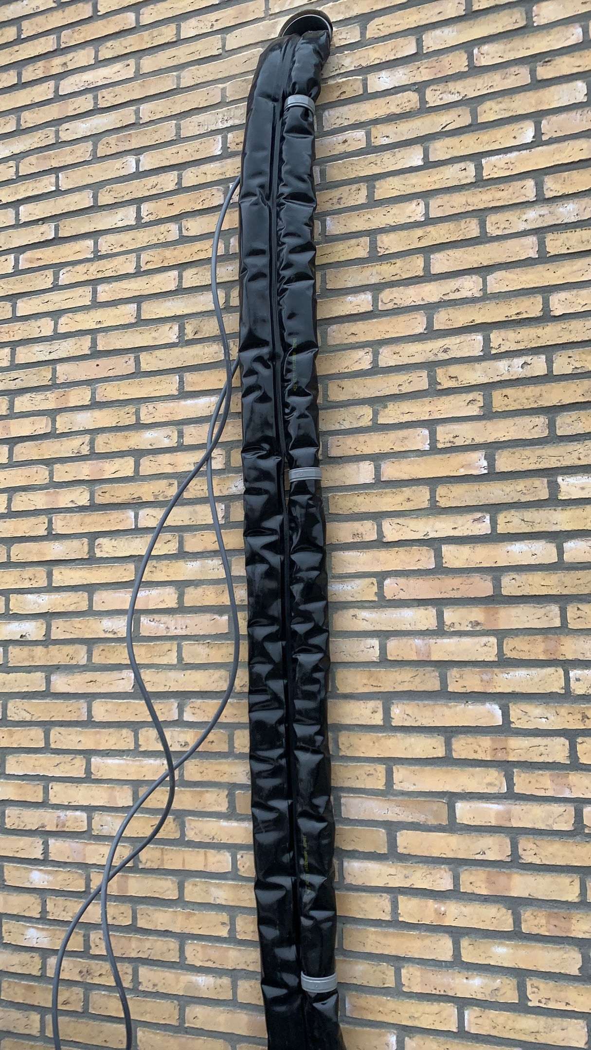

Vandaag leidingen & electra aangelegd; toen wilde ik de UTP kabel leggen en in de internet module, echter las ik dat deze NIET in de unit geplaatst “mag” worden.
Ik meen echter hier eens gelezen te hebben dat de CZ-TAW1 daar wel geplaatst kan worden?
Iemand een tip/idee?
Afbeeldingslocatie: https://tweakers.net/ext/f/nAJfV5lA0EUHPAPijCbg8ErA/medium.jpg
er komt een rvs profiel omheen, maar levertijd is 3 weken. Nu even voor nood vast gezet met beugels :)
12,85kWp - ZB 7,5m2/400l - 5kW Pana H WP (CV&SWW) - 13,8kWh accu

Crazy- schreef op zaterdag 8 februari 2020 @ 15:47:
Bij mij zit hij in de unit. Wel met een kabel, internet via wifi werkte niet. Maar geen probleem er verder mee.

busscherski schreef op zaterdag 8 februari 2020 @ 15:29:
Dat wordt een lastig verhaal. Mijn monobloc staat op de enige plek in de tuin waar het hele jaar door schaduw is. Ik durf je niet te zeggen hoe je de sensor kan foppen. Je wilt natuurlijk wel dat hij nog de juiste temperatuur blijft doorgeven.
Kan je daar je huis mee warm houden als je alleen vv in de badkamer hebt? Of heb je jaga's met vens er op? Anders misschien nog een cv ketel om bij te verwarmen.
Je plaatst een monobloc toch? Wat voor buisisolatie heb je gebruikt op die foto?

Chris499 schreef op zaterdag 8 februari 2020 @ 15:58:
Als de sensor een beetje thermisch geïsoleerd is geeft hij plotselinge temperatuurveranderingen wat trager door denk ik.
Geen CV ketel of andere hulpverwarming. De radiatoren kunnen samen met de badkamer gewoon de benodigde 5 kW afgeven bij een aanvoertemperatuur van rond 45 graden.
Die van mij ligt in het bovenste deel aan de rechterkant. Anders moest hij naar binnen en dat wil ik niet. Gebruik nu de CZTAW1 niet meer, maar de Heishamon. Werkt veel sneller.

annespruit1980 schreef op zaterdag 8 februari 2020 @ 15:50:
Ep Woody schreef op zaterdag 8 februari 2020 @ 17:00:
Voorlopig hiermee, vervangen kan altijd nog :) als dit voldoende is, dan prima!
Maar duidelijk, gewoon binnen in de unit plaatsen, naast de PCB uitbreiding is ruimte. Krijg ik hem wel kwijt. Prima!
Wolly schreef op zaterdag 8 februari 2020 @ 16:20:
Betreft RVS DN25 Ribbelbuis incl 19mm isolatie, ik gebruik hetzelfde voor de zonneboiler. Prima materiaal! Kan goed tegen hitte (150 graden) en lekker flexibel, kan prima hoekje om _/-\o_

Weg met die CV ketel en een gaatje boren door de binnen- en buitenmuur.
Afbeeldingslocatie: https://www.mupload.nl/img/s33f9tsv81.jpg
2x 62mm gat geboord, hier komt later de 28mm koperbuis door naar binnen/buiten.

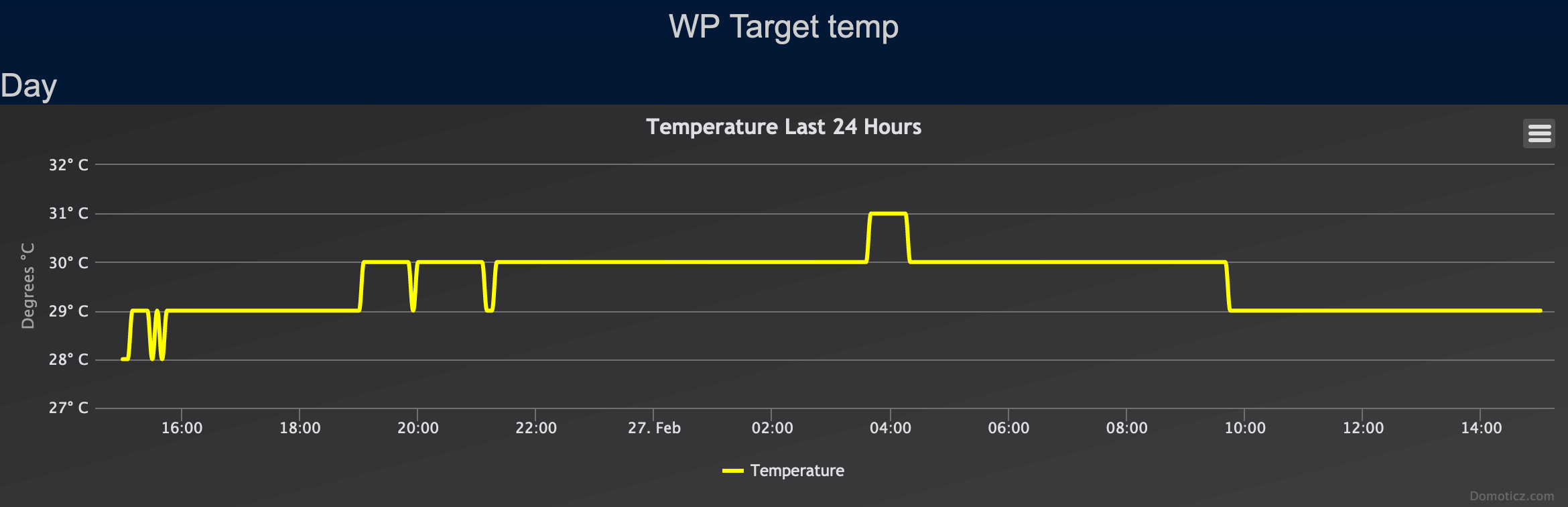

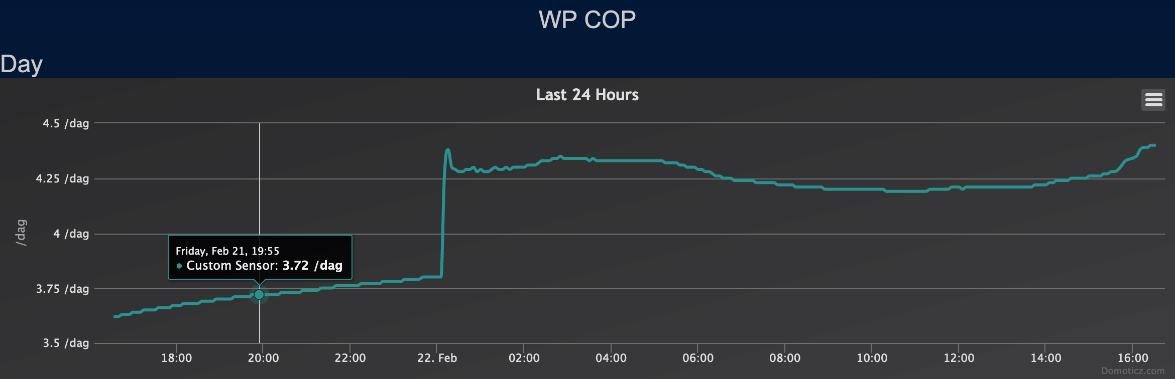

Met behulp van Heishamon, domoticz en 2 ds18b20 sensoren ben ik nu in staat om het geleverde vermogen en dus ook de COP te berekenen.
Voor de COP zul je ook op een betrouwbare manier het verbuik moeten meten.. (Want daarin is panasonic al helemaal echt slecht, met stappen van 200 watt, wie bedenkt het ook.)
  • Me Albert
  • Registratie: November 2018
  • Laatst online: 22-04-2024
Ik meet de opgenomen energie met mijn youless. Nauwkeuriger kan niet. Mijn afgegeven vermogen berken ik. De gemiddelde waarde over 10 metingen van de door de Panasonic gemeten flow. (dat gebeurt met een grundfos vfs sensor met maxiamaal 2% afwijking tov een kamstrup. Verder meet ik de delta T met 2 DS 18B20 sensoren met een resolutie van 0,1 graad.
Met Domoticz daarna rekenen. Devices(1).WhToday / devices(2).WhTotal geeft een COP die realistisch is en om 2400 uur de COP van die dag geeft. Kort na middernacht gaf de eerste meting 3,5 aan. Daarna zakte het naar 3,35 (het was vannacht rond nul in Twente) en nu stijgt hij weer langzaam naar 3,65. Maand COP en SCop zal ik straks met de hand moeten uitrekenen maar alle data is aanwezig. Voor hobby doeleinden net zeo goed als een kamstrup.
Gasloos sinds 10-03-2019. Panasonic 5Kw monoblok. panelen:2760 Wp ZZO en 2650 Wp zuid.

Me Albert schreef op vrijdag 21 februari 2020 @ 16:40:
En als je dan toch bezig bent, kijk over een maand ook eens wat de pana zelf als opbrengst geeft en deel dat door het gemeten verbruik inclusief het verbruik van het element bij defrosts. Ben erg benieuwd naar de afwijking van die COP in vergelijk met de door jouw bepaalde.
WH-MDC05H3E5, 5600 Wp zonnepanelen, 2 infrarood bad- en werkkamer, SWW Auer Edel water 100L, Daikin 2MXM50M9 airco met FTXM35N en FTXM20N

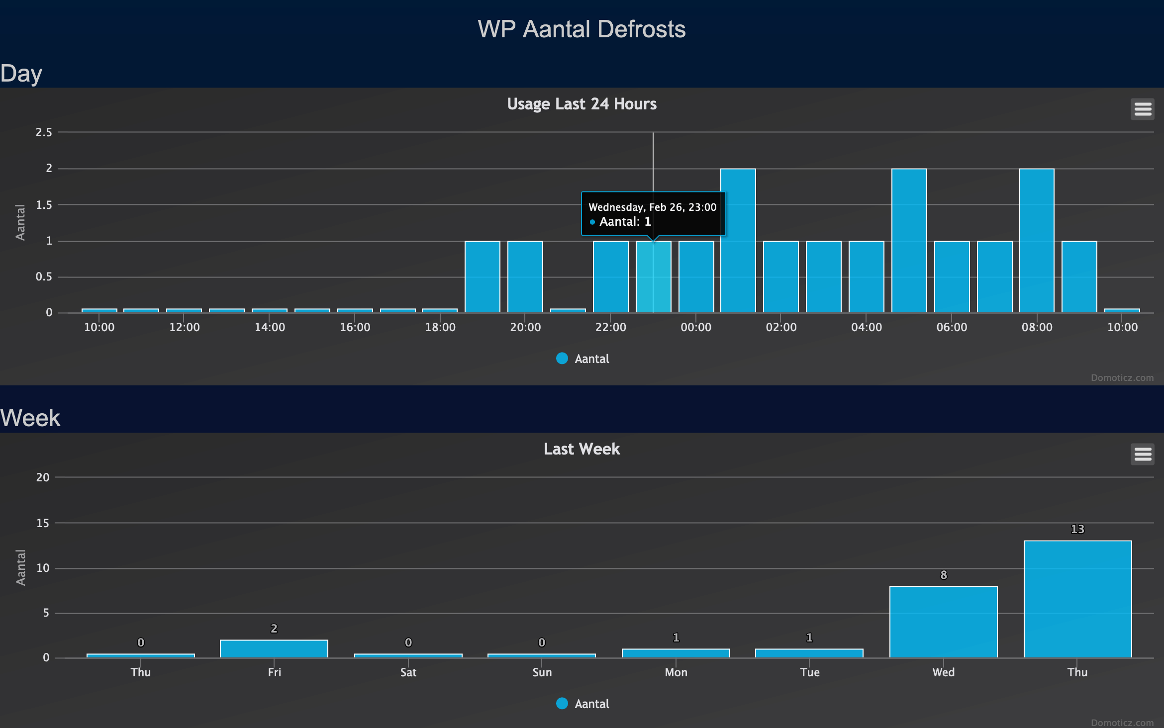

@t.oswald Verbruik van mijn backup heater heb ik ook onder controle. Heishamon geeft middels een dummy switch aan of hij aan of uit staat. Met behulp van een script kijk ik hoeveel seconden hij aan staat * 3000 /3600 (3000 watt en delen door 3600 om Wh te krijgen)
Tel ook nog het aantal defrosts dus dat komt allemaal wel goed. Maart zal de eerste maand zijn waarbij ik dat kan doen. En ook zal doen. meld het tzt wel terug hier.
Afbeeldingslocatie: https://tweakers.net/ext/f/eoBgy7OmRveKJ7O2bUi7ZwvA/thumb.png
Afbeeldingslocatie: https://tweakers.net/ext/f/oElYvcgujIxrM8eyAfF7EyU1/thumb.png
[ Voor 65% gewijzigd door Me Albert op 21-02-2020 18:53 ]

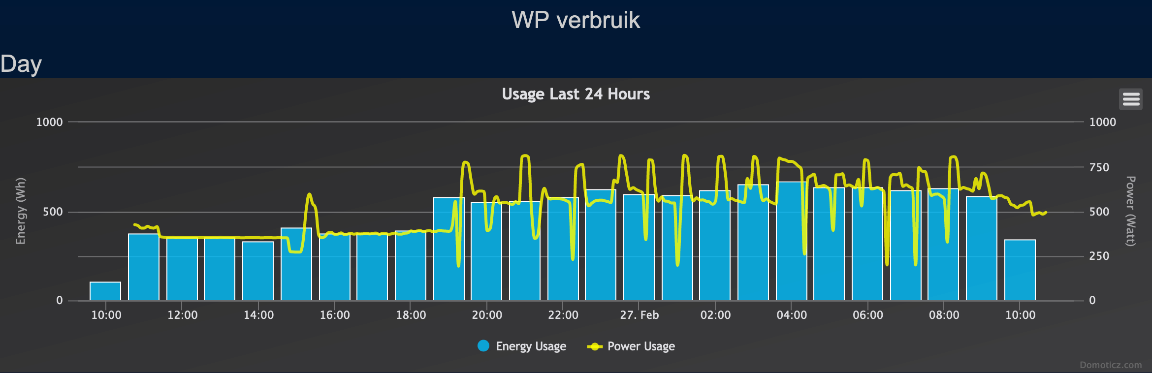

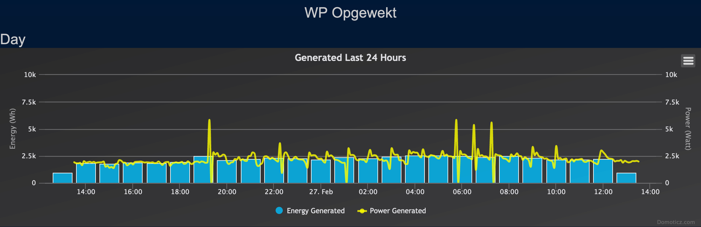

Vanmorgen had ik een hoog elec. verbruik. Het was 6.00u en ik had al bijna 8kWh verbruikt. De warmtepomp heeft langdurig 1635 Watt gebruikt. Zo te zien zijn er ook een aantal defrosts geweest.
Afbeeldingslocatie: https://www.mupload.nl/img/bz8c3l.jpg
Afbeeldingslocatie: https://www.mupload.nl/img/kbokqa.jpg
Waarom gaat de warmtepomp op zo'n hoog vermogen draaien en hoe kan ik dit voorkomen?
Staat er iets verkeerd ingesteld? Of misschien helemaal niet ingesteld? (ik heb alleen de stooklijn ingesteld).

  • bart997
  • Registratie: September 2016
  • Laatst online: 24-07 16:32
Afbeeldingslocatie: https://www.mupload.nl/img/gvme7cx521.jpg
Vannacht geen problemen, heel de nacht op ca. 500Watt gedraaid.
Misschien moet ik toch de stooklijn iets aanpassen (lees verlagen bij lage buitentemp.).
  • reneeke1970
  • Laatst online: 15:07
bart997 schreef op donderdag 27 februari 2020 @ 09:32:
Een stook lijn pas je aan, aan de hand van je binnenshuis temperatuur. Niet aan het opgenomen vermogen.

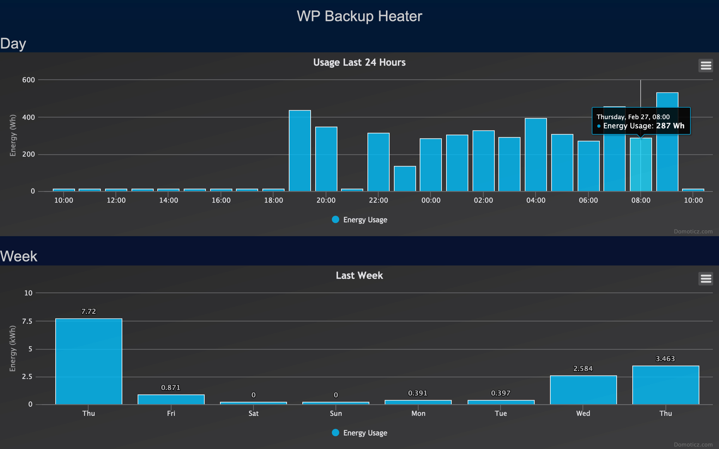

bart997 schreef op woensdag 26 februari 2020 @ 21:15:
Verbruik is inderdaad erg hoog. Wellicht dat je backup heater is bijgesprongen.
Mijn verbruik in het koude Twente komt niet boven de 700 wH. Afbeeldingslocatie: https://tweakers.net/ext/f/jfVv9Q5J4Dda5skUOoHFGdri/thumb.png
Het aantal defrosts is wel hoog maar op zich is dat geen probleem. Afbeeldingslocatie: https://tweakers.net/ext/f/uUEg3ezl5jX7j0AD0u2sWLVX/thumb.png
Het verbruik van de dackupheater is vandaag tot nu 1,5kW. Afbeeldingslocatie: https://tweakers.net/ext/f/kwi2NuXqo34VVHx3YJF45sWh/thumb.png
Ik zou naar je heater instellingen kijken.

  • t.oswald
  • Laatst online: 29-03 20:12
Je hebt in ieder geval WAR zonder thermostaat. Dus die kan je afstrepen. Heb hier nu ook Ta 28 en Tb 3. Ook net een defrost gehad. De eerste in 24 uur.
[ Voor 8% gewijzigd door t.oswald op 27-02-2020 11:30 ]

  • t.oswald
Me Albert schreef op donderdag 27 februari 2020 @ 10:52:
Mijn verbruik in het koude Twente komt niet boven de 700 wH. [Afbeelding]
Het aantal defrosts is wel hoog maar op zich is dat geen probleem. [Afbeelding]
Het verbruik van de dackupheater is vandaag tot nu 1,5kW. [Afbeelding]
Als je de 5H zonder buffervat direct op de cv leiding draait, pakt hij sowieso de heater bij een defrost.

  • bart997
Op het bedieningspaneel kan ik zien dat het heater element nu na 3 weken welgeteld 1 draaiuur heeft. Daarbij kan ik zien dat het verbruik tijdens de bewuste nacht niet langdurig boven de 3000 Watt is geweest. Wel 3 defrosts gehad maar die zijn maar kort.

  • t.oswald
bart997 schreef op donderdag 27 februari 2020 @ 11:42:
Ervaring leert dat er ongeveer 6 defrosts uit een uur heater gaan. Verder is het in het display een geheel getal, dus 1 wordt straks direct 2.

  • Me Albert
t.oswald schreef op donderdag 27 februari 2020 @ 11:55:
Met behulp van heishamon kan ik het verbruik per run uitrekenen. De backupheater is een dummy switch in domoticz. Als hij aan gaat laat ik een teller lopen en als hij uit gaat stopt de teller. Het aantal seconden x 3000 / 3600 is het verbruik in wH. Is afhankelijk van de situatie tussen de 270 en 300 watt. Kan het nu precies meten en in de COP meting meenemen.
Tijdsduur is tussen de 7 en 9 minuten.
[ Voor 3% gewijzigd door Me Albert op 27-02-2020 12:10 ]

  • Me Albert
@bart997 @reneeke1970 Volgens mij vertellen jullie een aantal algemeenheden die geen algemeenheden zijn. Als je mijn verbruik vannacht bekijkt zie je dat er geen sprake is van grote veranderingen.De temperatuur is hier gedaald tot 1 a 1,5 graad en vanaf 8.00 uur weer gestegen.
In mijn grafiek is geen enkele grote verstoring te zien. Alles gaat rustig en steady. Dus dat de 5H er technisch slecht in is klopt niet. Het heeft alles te maken met je systeem en de regeling ervan.
Ik heb een simpel systeem met vloerverwarming in de kamer/keuken en de badkamer boven. Wat radiatoren maar de meeste staan uit behalve die in atelier en bijkeuken. Geen buffer en stook op WAR. 23@13 en 34@-5. Verbruik is laag en heerlijk warm in huis.
En het opgewekte vermogen is ook vrij constant.
Afbeeldingslocatie: https://tweakers.net/ext/f/rM0ovJO4mgQJvY0OACKZDzwy/medium.png
[ Voor 10% gewijzigd door Me Albert op 27-02-2020 13:50 ]

Het volgende plaatje is overigens ook wel illustratief. Om 8 uur de compensatie van -1 naar 0 gezet. Rond 11 uur een defrost (element wordt hier niet getoond) en tussen 11 en 12 weer terug naar compensatie -1. Pruttelt nu nog steeds op 395 Wh met een ruimtetemperatuur van 20,5, Ta 25 en Tb 3. Van 8 tot 11 heeft overigens ook mijn Auer Edel Water gedraaid en die onttrekt ook wat warmte aan de vloer.
Afbeeldingslocatie: https://tweakers.net/ext/f/Dbe8siUcdsASX7w0hhzpn23N/thumb.jpg
