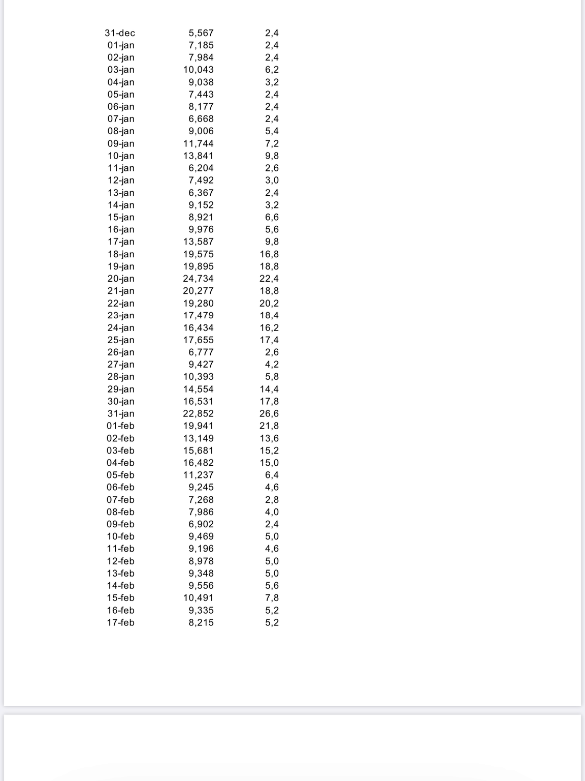

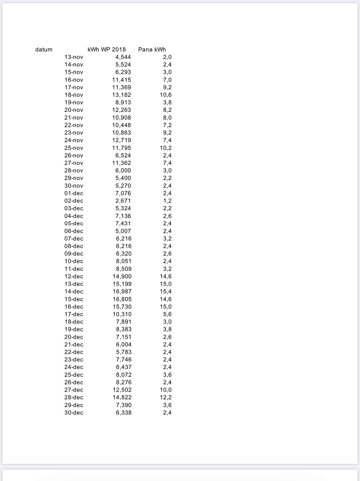

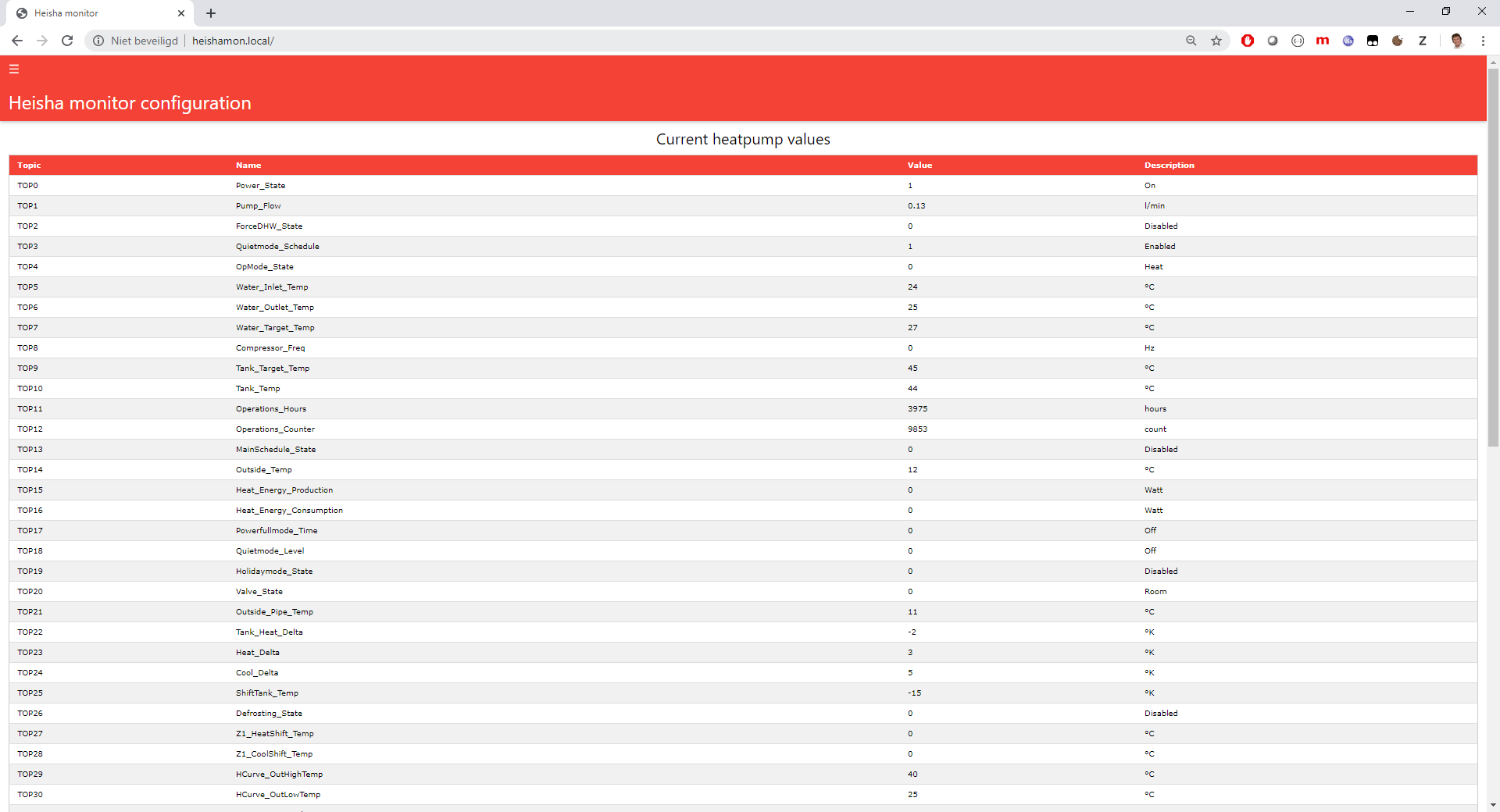

Ik heb wel een lijst van vorig jaar en die is helemaal niet constant.
Afbeeldingslocatie: https://tweakers.net/ext/f/jJER24SijE4YDaD8bK2vOkPc/thumb.png
Afbeeldingslocatie: https://tweakers.net/ext/f/Tg9GXL9gyHvB0pawa1yegc5J/thumb.png
Kan je hier ook een bestand posten?? Weet even niet hoe.

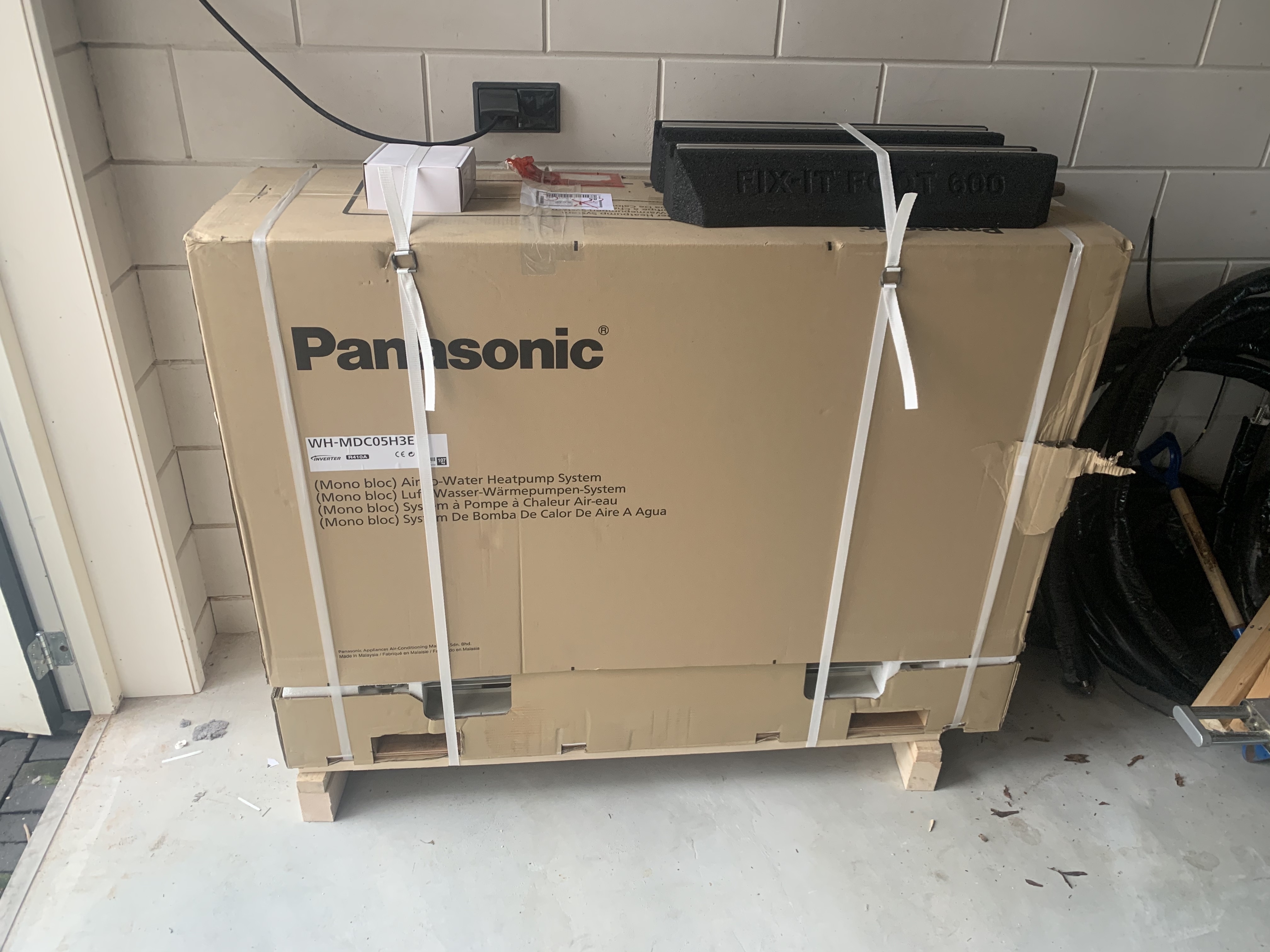

Thanks, maar eerst moet ie nog 3 meter de lucht in > garage ... 8)7
wacht nog op wat aansluitmateriaal. Missen 2 onderdelen, verloopstuk vanaf de WP naar 1"

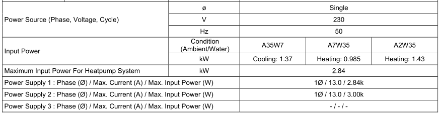

In de handleiding lees ik ook dat je er twee stroomaansluitingen op aan kunt sluiten (pagina 7). De eerste van 2,84 k en de tweede van 3,00 k. Die k betekent kW neem ik aan? Ze zijn wel beide 13.0 A staat er ook bij volgens mij:
Afbeeldingslocatie: https://tweakers.net/ext/f/DzyL8JBFmh2mYSODTljZuiJ6/full.png
Betekent dat als je maar één stroomaansluiting aansluit, dat hij dan maar maximaal 13A vraagt?
@pleio65
EDIT: Ook ik zie het al, die 2,84kW is alleen voor de WP, dus deze verbruikt nooit meer.
EDIT2: Is die tweede stroomaansluiting dan voor het externe verwarmingselement in de boiler/buffer?
EDIT3: Als ik het goed begrijp dan is die 5kW niet het aansluitvermogen, maar slechts het effectieve verwarmingsvermogen van de WP. 7(8)7 Dat verandert de zaak.
[ Voor 17% gewijzigd door TimoDimo op 01-02-2020 16:21 ]

  • Laatst online: 29-03 20:12
TimoDimo schreef op zaterdag 1 februari 2020 @ 15:57:
Ja dat is ook wel zo. Maar ga je tapwater maken of is er een strenge winter o.i.d. dan zit je daar wel aan.
Maar inderdaad, misschien is éénfase voorlopig wel genoeg. Hoe sluit je die H-Perf. 5kW (WH-MDC05H3E5) eigenlijk aan? Op een kookgroep? Of mag het ook op twee losse 16A groepen? En welke karakteristiek moet je hebben?
Bij mij zit de 5H zelf op het stopcontact met een stekker. Met 24/7 meestal tussen de 260 en 650W. Officieel maximaal 2,84kW overigens. Het verwarmingselement element van 3kW zit op een aparte 16A groep en komt er bij mij altijd tijdens een defrost bij. Ik heb alleen vv en geen buffervat. De drie fase kookgroep is voor het koken.
Het defrost plaatje toont mijn totale verbruik uit de slimme meter. De basis in dit voorbeeld van 1kW zal ongeveer 0,65 kW voor de Wp zijn plus ander verbruik. Je ziet dan wat er bij de defrost gebeurd zonder buffervat. Het eerste gedeelte is bijna volledig voor het element met 3kW en aan het einde komt de Wp er nog even extra bij.
Afbeeldingslocatie: https://tweakers.net/ext/f/fQx8Iz1iG9lSdkHovdPhPmUm/thumb.png
Heb overigens een standaard 3 fase aansluiting, dus 3x25A i.v.m. de kookplaat.
[ Voor 3% gewijzigd door t.oswald op 01-02-2020 16:56 ]

  • t.oswald
TimoDimo schreef op zaterdag 1 februari 2020 @ 16:11:
@pleio65
En die tweede aansluiting is het extra verwarmingselement voor tijdens de elfstedentocht en voor bij de defrosts, dus het COP 1 extra gedeelte boven op de 5kW. En je moet ze allebei aansluiten anders krijg je foutmeldingen. Defrosts kan je ook betalen uit je systeem als dat voldoende watervolume heeft bv. met een buffervat. Mocht de Tr dan toch te laag worden, dan komt het element er alsnog bij.

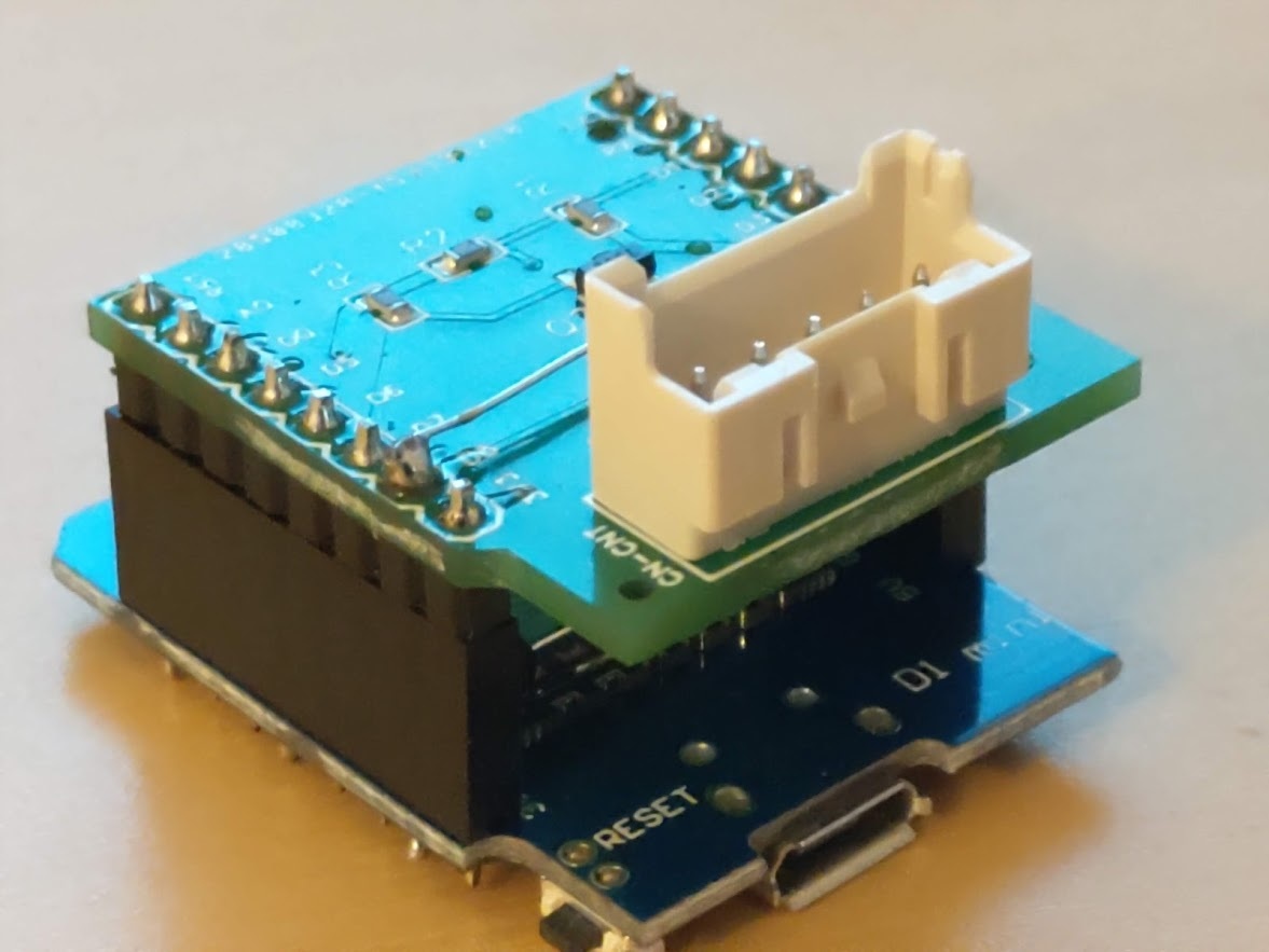

  • Me Albert
  • Registratie: November 2018
  • Laatst online: 22-04-2024
Het het heishamon project is al erg ver . Wat ze nog missen is informatie van een 7Kw split.
Is er iemand die een 7 Kw split heeft en de beschikking heeft over heishamon? Geen heishamon maar wel een 7kw split laat het ook even weten.

  • Maeslant
  • Laatst online: 09:40
thehog schreef op donderdag 9 januari 2020 @ 18:58:
Kijk hier dan. HeishaMon (Heisha is hoe in duitsland de H-series wordt genoemd) in actie. Ik mag wel zeggen dat we nu redelijk in beta fase zitten. Bijna alle (nuttige) gegevens lezen we al uit en kunnen ook het een en ander aan/uit zetten. Er gaat nu werk zitten in vertalen naar de automation tools (domoticz,nodered,openhab,homeassistant etc). Maar dat loopt ook lekker door.
Project: https://github.com/Egyras/HeishaMon
[Afbeelding: HeishaMon-Wemos-en-PCB]
[Afbeelding: HeishaMon screenshot]
Mocht je interesse hebben in een volledig werkende wemos+software+pcb laat het me even weten. Dan kan ik wel wat regelen. Mocht je nog geen kabel hebben (design gebruikt zelfde connectoren als de officiele internet module cz-taw1 zodat ie 1op1 te vervangen zijn) ook dan kan ik je doorsturen naar iemand in duitsland die ze maakt (uiteraard kan je bij conrad zelf ook de connectoren+pinnetjes bestellen, zie github pagina voor de conrad bestelnummers).
edit: momenteel geen voorraad meer. Ik zal meer bestellen.
Kan iemand mij helpen met het volgende.
Ik heb Heishamon draaien, hierbij doet de webserver het prima. In domoticz krijg ik de flow/compressor/vermogen netjes binnen. De buiten temperatuur ook, echter de Outlet/Inlet/Target temperaturen niet.
Wat kan ik fout doen?

Weet niet welke versie van heishamon je hebt maar ik geloof na 0,3b hebben ze een aantal benamingen in het systeem aangepast. Je moet de nodered omschrijvingen ook aanpassen anders komt er niks binnen.
Kijk hier maar naar de veranderingen. https://github.com/IgorYb...d3bff49619c3c5be8edc9e89ehttps://github.com/IgorYb...d3bff49619c3c5be8edc9e89e . moet het goed komen.

Ik heb weer nieuwe componenten ontvangen zodat ik weer een aantal heishamon PCB's kan uitleveren (10 euro voor wemos+heishamon tezamen). Graag een PB als je er een wilt.
@Knielen kan overigens de kabel maken als jullie dat zelf niet kunnen/nog niet hebben (het is een zelfde kabel die gebruikt wordt voor de officiele internetmodule CZ-TAW1). Hier kost ie veel geld: https://www.seconsolar.co...xtension-cable-5595-p.asp
[ Voor 4% gewijzigd door thehog op 03-02-2020 12:40 ]
