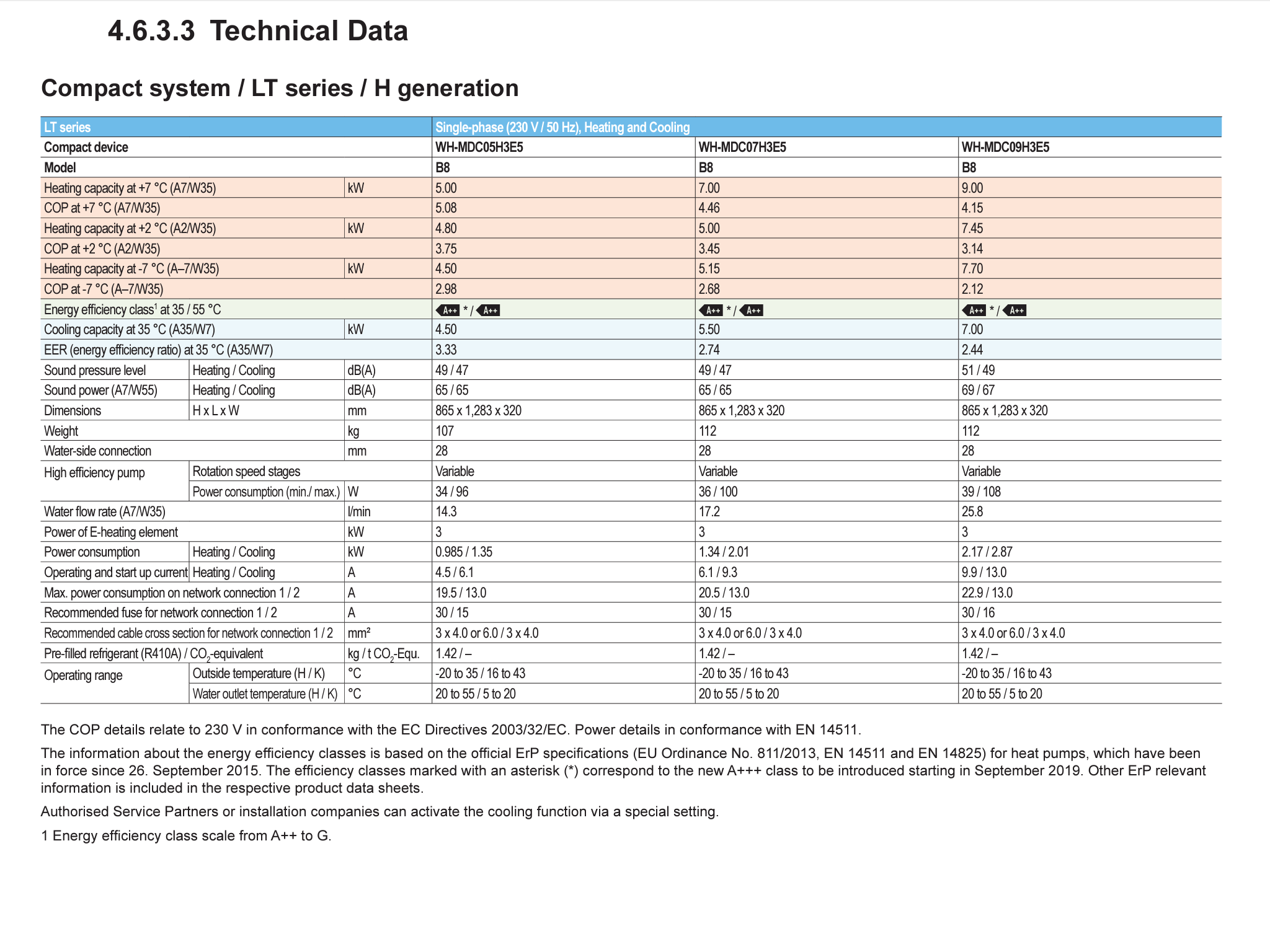

Kwam dit nog tegen in het design manual. Zie waterflow rate
Afbeeldingslocatie: https://tweakers.net/ext/f/Z98vuxQ5ptIzNW0iQ5ooQ3Zz/thumb.png

t.oswald schreef op woensdag 18 september 2019 @ 19:23:
Mmm oke op e pomp staat 15Liter
Ik zit ook op 15.8 oid..
Manuals zijn bagger van pana, dus
Ik lees de pomp maar:
https://drive.google.com/...-IG2zmDp/view?usp=sharing
Deze winter eens kijken of hij de 16 haalt..
kan hem altijd ophogen.
maar hem op de max van je systeem zetten heeft geen zin.
Is ergens iets van natuurkundige wetten
Te hoge pompsnelheid is zeker niet altijd beter.. ergens van iemadn vernomen 8) _/-\o_

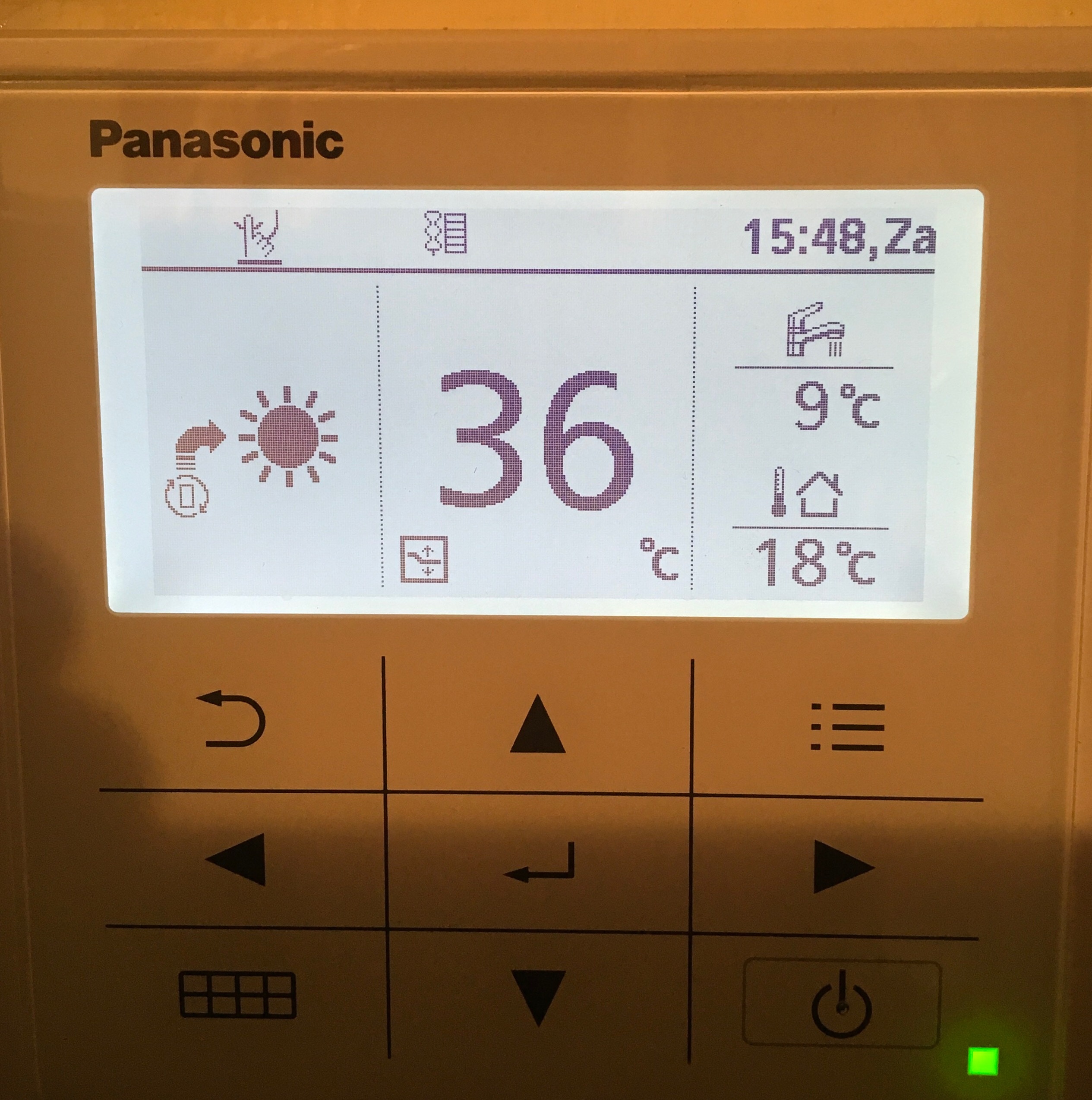

Bij de Thermistor gaat het terugregelen langzamer, vertoont een meer piekerig gedragen bij het
opstarten (stuurt hoger uit)...
Is dit verbeelding of klopt dit? 8)7
Dat is geen verbeelding. Dit gebeurt ook als je kiest voor temperatuur direct. Was voor mij de reden om met WAR zonder thermostaat te werken. Ik ben nu wel aan het experimenteren met WAR en thermostaat. Ik weet nog niet hoe het overall uitpakt met het verbruik. Maar hij gaat er veel hoger in en moduleert veel minder terug. Het comfort neemt wel toe, omdat de vloer nu warmer wordt in pieken. Dat is mogelijk wel een voordeel in dit jaargetijde. Ik ben er nog niet helemaal uit of het starten nu weer niet te lang op zich laat wachten nadat de Wp een paar uur uit is geweest. In de winter denk ik dat WAR zonder thermostaat prettiger is, het “24/7 naaimachientje”. Zou misschien ook kunnen met een andere stooklijn in najaar/voorjaar t.o.v. winter.

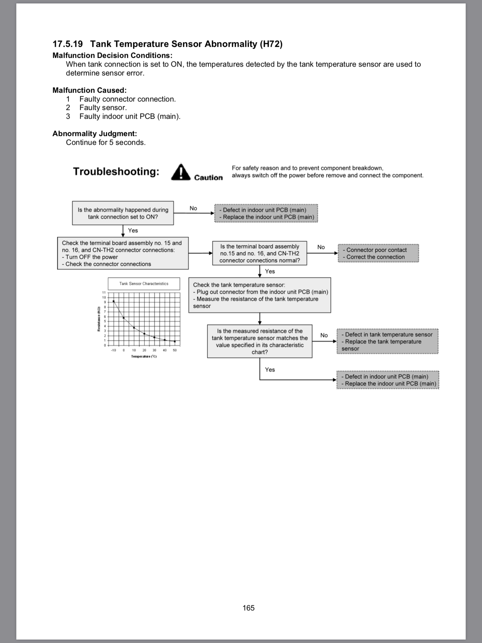

Tank . Water temperatuur.
Ik heb de PAW-A2W-TSBU sensor aangesloten op de tank aansluiting (sww)van de printplaat. Nu geeft het display een tank watertemperatuur van 9 graden aan. Bijzonder want het water is 36 graden. Ik begrijp het niet helemaal. De sensor geeft de verkeerde temperatuur. Raar, want als ik deze sensor op de zone aansluiting van de printplaat aansluit , geeft hij wel de juiste watertemperatuur aan.
Kennelijk heb ik iets niet goed gedaan.
Is deze sensor wel de juiste voor het meten van de tanktemperatuur (sww)? Ik kan niet zo snel in er in de handleidingen over terugvinden.
Tankverwar,
Gasloos. Mitsubishi scr-m60v-200d-set. Zonnepanelen 5760wp. Marstek Venus E V2. 5,12 KWh
  • timovd
  • Laatst online: 20:13
timovd
Voorsprong door techniek
Het warme water wordt afgeroomd. Aangenomen dat je de sensor in het midden hebt, kan het daar 9 graden zijn. Is dit nog steeds zo ná je SWW-run?
  • pleio65
  • Laatst online: 12-08 23:09
timovd schreef op zaterdag 28 september 2019 @ 16:55:
De sensor zit in een buffervat voor CV water. Ik ben aan het experimenteren en heb de sensor op de tank aansluiting aangesloten. Bij instellingen is tank ja geselecteerd. De WP denkt nu dat die de tank verwarmd. Dat maakt verder niet uit. Of het nu CV of sww is. De watertemperatuur is in het buffervat is echt gemeten 36 graden.
Heb ik het correct dat sensor wel de juiste is?
  • FransvWoerkom
  • Registratie: Maart 2018
  • Laatst online: 19:54
@pleio65 De sensor PAW-A2W-TSBU is de sensor voor een buffervat en moet aangesloten worden op de aansluiting CN205, pennetjes 5 en 6 van de uitbreidingsprintplaat CZ-NS4P. Niet op de aansluiting voor de sensor voor de temperatuur van het boilervat. Daar hoort de sensor TS1, TS2 of TS4.
  • pleio65
@FransvWoerkom
De sensor zit op het mainboard. Tank aansluiting.
Main board
Ik vond dit nog. Moet nog uitzoeken of hier de tankaansluiting op het mainboard bedoeld wordt.
Afbeeldingslocatie: https://tweakers.net/ext/f/EVjXEVP0GkRI4WuI8q64fgYp/thumb.png
  • FransvWoerkom
De sensor-aansluiting op het main board is voor de sanitair warmwater tank. Zie blz 72 van de service manual. De bijbehorende sensor heeft een andere karakteristiek (2500ohm bij 20C, zie blz 57) dan de sensor voor de buffer tank (8000ohm bij 20C zie blz 73). De zone-sensor heeft dezelfde karakteristiek als de buffer-sensor. Vandaar dat hij de goede temperatuur weergeeft als je hem op de connector voor de zone-sensor aansluit. De genoemde service manual heet SM-WH-MXC09H3E8 en komt van een Bulgaarse site. Misschien hebben ze daar ook de manual van jouw pomp. De blz nummers zullen iets anders zijn.
Als je een buffervat voor CV-water wilt inzetten, moet je dus een uitbreidingsboard hebben en de sensor daar op aansluiten. Op het plaatje gaat het over de buffertank met jouw sensor op het uitbreidingsboard. Zonder uitbreidingsboard kun je geen buffervat met sensor inzetten. De tanksensor aansluiting op het main board is uitsluitend voor een sanitair warmwater tank. Het is wel lastig dat beide tanks tank genoemd worden.
[ Voor 0% gewijzigd door FransvWoerkom op 01-10-2019 00:05 . Reden: spelfout ]
  • luukske
  • Laatst online: 20-08 23:02
Ik heb de CZ-TK1 sensor voor SWW. Deze is aangesloten op het main board.
De TSBU is zoals @FransvWoerkom hierboven zegt, alleen bedoeld voor de buffer.
  • Chip2710

luukske schreef op maandag 30 september 2019 @ 23:24:
@luukske @FransvWoerkom
Aha. Ik gebruik dus de verkeerde sensor. Thx voor de info :)

Gasketel met een verbruik van 1800m3 per jaar. (SWW + Verwarming)
Begane grond en 1ste verdieping vloerverwarming
2de verdieping met Jaga laag temperatuur radiatoren
Het hele systeem heeft nu een aanvoer temperatuur van 40 graden Celcius.
Nu wil ik eigenlijk naar een warmtepomp overstappen, en een Panasonic Monoblock lijkt mij een vrij eenvoudige stap. Maar ik twijfel over de configuratie.
Situatie 1:
- WP 5KW voor alleen verwarming
- Gas voor SWW en eventueel bij verwarming in extreme situaties
Situatie 2:
- WP 9KW voor verwarming en SWW
- Boiler vat voor buffer en SWW
- Boiler van 300l. (4 persoonshuishouden, 1 bad, 1 douche)
Situatie 3:
- WP 5KW voor verwarming
- Aparte WP Boiler voor 300l
In de toekomst moet het systeem aan te sluiten zijn op zonne collectoren. Er zijn al zonnepanelen aanwezig.
Simpele berekening 1800 * 8 / 1650 kom ik net niet aan de 9 KW.
Maar als ik kijk heeft de 5KW een hoger rendement vergeleken met de 9KW. Is het dan niet handig om 2 x een 5KW te plaatsen?
Kan iemand mij een beetje ervarings advies geven?
Heb al even mee zitten lezen, maar de WP5KW is eigenlijk budget technisch het best om mee te beginnen.
Situatie 1 vind ik een goeie oplossing, maar je zit dan nog wel vast aan een dure gasaansluiting. Het bespaard wel de aanschaf van 1 warmtepomp en de benodigde ruimte en warmteverlies van een boiler.
Kijk naar de tabellen van het afgegeven vermogen van de warmtepomp. De 9 kW valt heel erg terug in vermogen als het koud is en je watertemperatuur hoog is. Ik zou dan eerder 2× 5 kW nemen als je gasloos wilt.
Er zijn tweakers die hun ventilatie-warmtepompboiler gebruiken om het CV-circuit bij te verwarmen. Het spiraal kan je in de winter gebruiken voor verwarming CV en in de zomer voor zonnecollectoren (:?)
Meer info hier: Warmtepomp boiler gebruiken voor cv ondersteuning
Persoonlijk zou ik anno 2019 zonnepanelen neerleggen in plaats van zonnecollectoren, maar dat is een andere discussie :P

timovd schreef op woensdag 2 oktober 2019 @ 16:31:
dT 5K. Flow is afhankelijk van je cv-systeem. 2,3 lijkt mij erg laag.
Klopt, is ook erg laag, maar het is opgegeven als ondergrens in de technische handleiding van LG...

HerkeLWD schreef op vrijdag 4 oktober 2019 @ 14:45:
Top, weet ik genoeg. Bedankt.
Ook leuk om het moeilijk te maken:
Afbeeldingslocatie: https://tweakers.net/ext/f/eiZhHHyjPWhywORywsjs5mcc/thumb.png
Afbeeldingslocatie: https://tweakers.net/ext/f/Xe3SnVHxGgY5j2By4xSP8MEz/thumb.png
Terwijl deze weer andere getallen geeft:
Afbeeldingslocatie: https://tweakers.net/ext/f/b6eefOQDpRYQVugW8tNv9fUW/thumb.jpg
[ Voor 16% gewijzigd door t.oswald op 04-10-2019 16:15 ]
