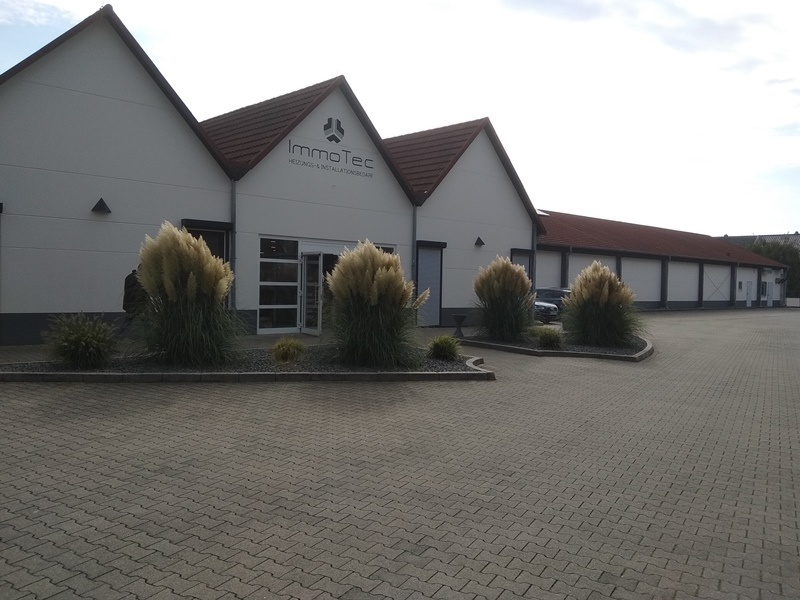

Ze verkopen er gemiddeld 2 per week aan een Nederlander vertelden ze me daar. Ze waren erg blij dat wij subsidie krijgen :)

3 gemiddeld per week al zei Christian gisteren. ;)

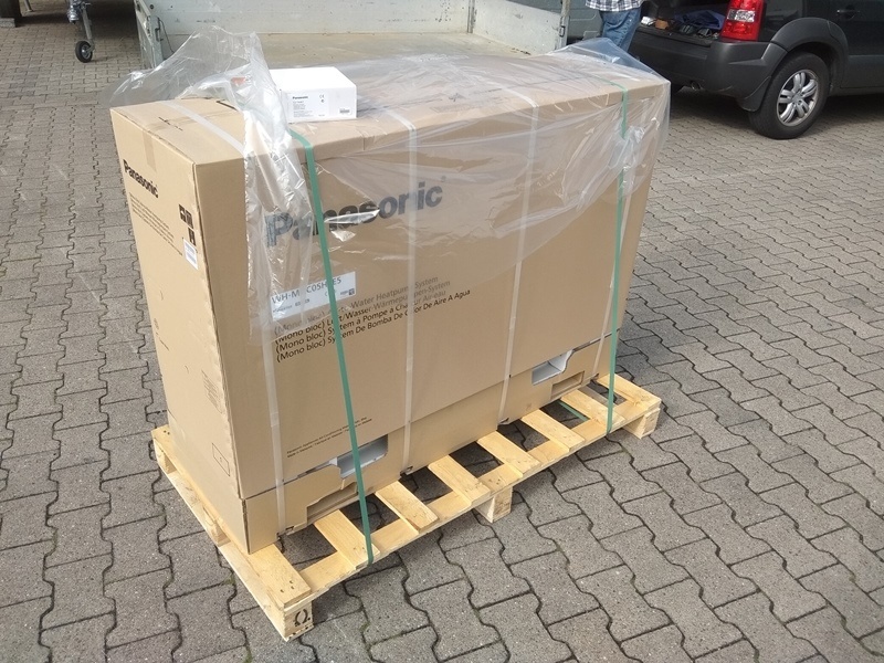

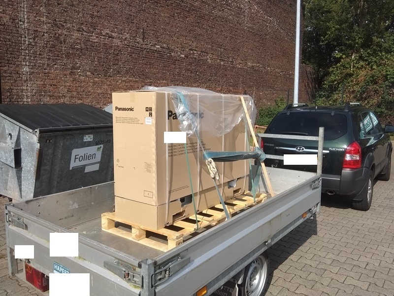

WP1
Gisteren de 5kW-versie opgehaald in Bochum. Het beestje zit in een flinke doos:
WP2
De pallet is dus 140cm lang.
Met hulp van Christian en z'n hefunit op de aanhanger:

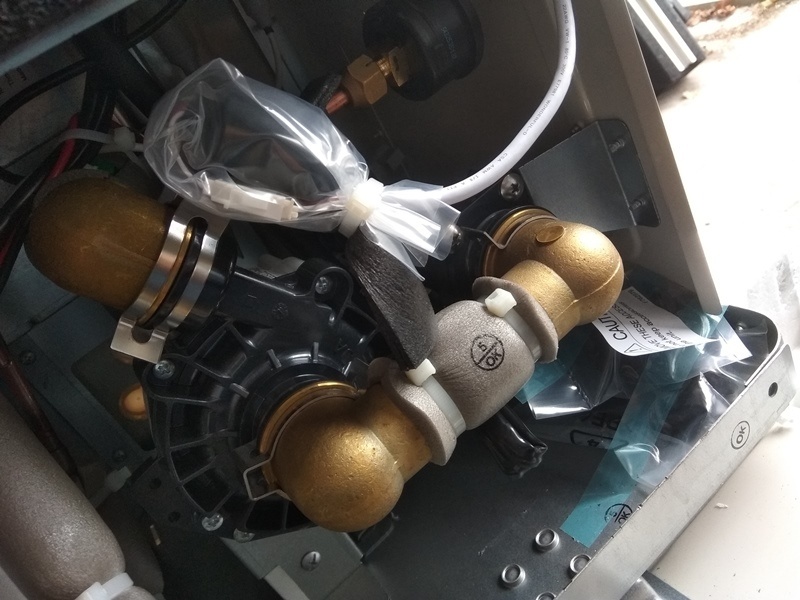

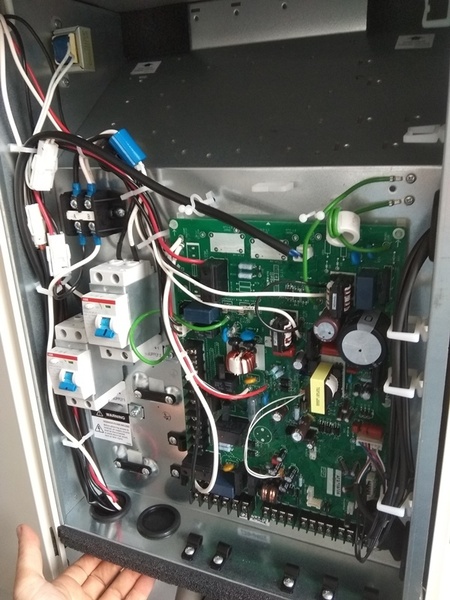

WP3
Thuis natuurlijk meteen opengeschroefd om het binnenwerk te bekijken, zit er netjes uit in het echt. :)
WP4
WP5
De bedoeling is dat hij binnenkort op het dak wordt gehesen, daarna kom ik graag in het rijtje met trotse bezitters/gebruikers.

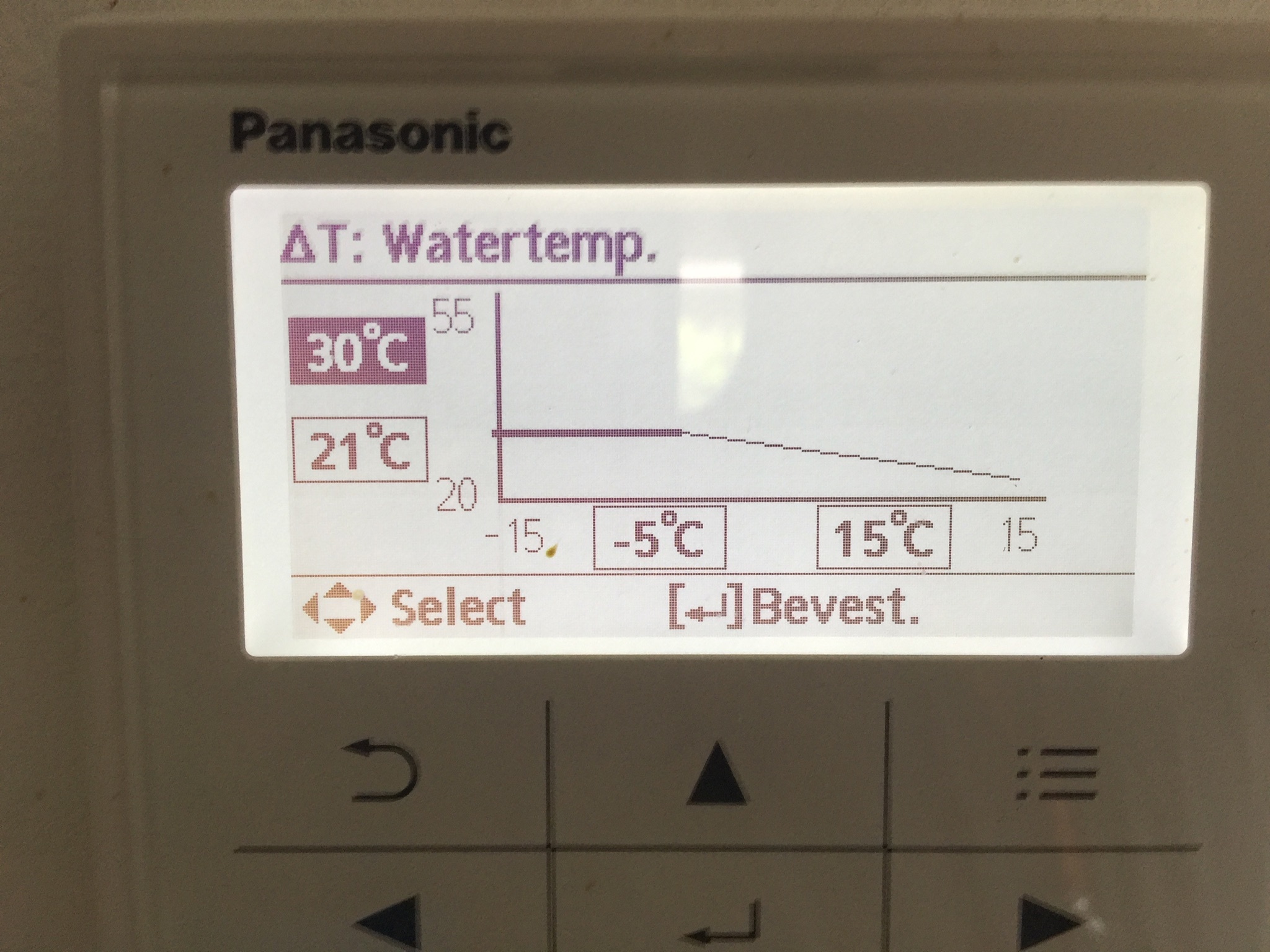

In de handleiding staat dat een groter verschil tussen ta en tr zuiniger is maar minder comfortabel, maar ik heb altijd begrepen dat je juist een klein verschil wil als je een hogere COP wilt behalen. Wat gebruiken jullie?
@tux-87 Heb jij de kap er al af gehad om te kijken of je een externe thermostaat/relais kan aansluiten?
[ Voor 19% gewijzigd door Knielen op 13-09-2019 13:12 ]
24/7 dT 2

Binnenkort als het buiten nog wat kouder wordt maar eens beginnen met draaien op de hagelnieuwe 5 kWh machine.
Iemand nog tips waar mee te beginnen qua instellingen? Is natuurlijk erg situatie afhankelijk, maar wellicht kunnen jullie me wat op weg helpen.
Gaat om een mid 80's tussenwoning met 3 verdiepingen. Vloerisolatie, spuimuur isolatie en dak volgens mij met laagje pur aan de buitenzijde. Overal dubbele beglazing. 50 m2 vloerverwarming, 10 cm hoh op begane grond. Boven 5 ouderwetse radiatoren. Wellicht binnenkort een fan coil op de slaapkamer voor de WAF.
Watertemperatuur heb ik nu op 28 gezet met directe stooklijn en pomp op ongeveer 16 l/sec. S' nachts aan laten staan? Of alleen als de temperatuur naar het vriespunt zakt? Vorstbeveiliging staat aan.
Nog meer instellingen waar ik rekening mee moet houden?

Pomp moet op 16L staan..
Ik zou meteen beginnen met de WAR
Ik wilde ook thermostaat stoken.
Maar war is vele male beter.
Vooral in ouder huis.
En gaan rekenen naar graaddagen 2kw stroom voor 1 M³ gas
Dagelijks invoeren in mindergas. En je oude gasverbruik daar invoeren.

Goh lijkt mijn huis wel, alleen ik heb verdieping minder. Ik draai war 24/7 ,buiten 15 met water 27, buiten -5 dan water 34 graden

Hoe kan ik met WAR voorkomen dat de Panasonic 's-nachts als het buiten koud is gaat proberen de vloer verder op te warmen en overdag als het wat warmer is rustig aan gaat doen omdat de doeltemperatuur dan (vanwege de hogere buitentemperatuur) lager is?
Voor mijn gevoel zou ik WAR willen laten aansturen door de gemiddelde buitentemperatuur van de afgelopen 24 uur, maar als ik naar mijn Panasonic kijk reageert die meteen op een dalende buitentemperatuur.

charlygolf schreef op woensdag 18 september 2019 @ 11:15:
Een vloer is een lage temperatuur systeem. Je vraag hoort volgens mij bij “hoge temperatuur radiator denken”. Het duurt bij mij dagen voordat met WAR en 24/7 een temperatuur evenwicht ontstaat waarbij de vloer als grote buffer functioneert (tegels en veel beton). De ingestelde stooklijn zorgt er dan voor dat in feite niet de actuele Tb maar de tendens in de gemiddelde buitentemperatuur de ruimtetemperatuur bepaalt, precies zoals je wilt. De pana reageert direct, maar de ruimtetemperatuur niet. Het eindresultaat wordt ook nog beïnvloed door het verschil tussen Ta en ruimtetemperatuur. Als de ruimte op temperatuur is, zal de Tr toenemen omdat de afgifte kleiner wordt. De pana moduleert dan enorm terug en uiteindelijk wordt de WP een rustig pruttelend naaimachientje.
Er zijn mensen die met een ruimtethermostaat iets kunnen. Mijn mening horend bij mijn huis is dat een kamerthermostaat met vloerverwarming altijd te laat is, eerst met uit zetten en vervolgens met aanzetten van de Wp, waardoor het comfort afneemt. Die gebruik ik dus niet.
Je vraag hoort ook wel bij het najaar. Dan zijn de verschillen tussen dag en nacht groot en is ook je vloer nog niet op buffer capaciteit. Mijn vloertemperatuur is nu ongeveer 21, de zomerwarmte is er inmiddels uit, en dat is eigenlijk te laag. De kamertemperatuur daalt nu in de nacht tot net onder de 20,5 en dat voelt in de morgen niet lekker. Ik laat nu de Wp via compensatie juist wat extra draaien om het beton in de vloer op buffer capaciteit te krijgen opdat de ruimte in de ochtend prettig gaat aanvoelen. Voor de kamertemperatuur overdag, als de zon schijnt, maakt het bij mij niet uit of de vloer 21 of 23 is. Maar zodra de zon weg is, heb ik liever dat de vloer op 23 is. Ik ben in feite met de Wp nu aan het “voorverwarmen”. Zodra het wat kouder wordt overdag, speelt dit niet meer.

Pompsnelheid
Staat op 16 L, dus is goed ingesteld. -:)
@t.oswald Maximale pompsnelheid laten bepalen: Hoe stel je dit in? Ik zie bij het menu installateur instellingen, pompsnelheid die optie niet.
WAR
Dus instellen dat als de temperatuur buiten onder X graden komt de WP gaat draaien.
Verschilt wel of X graden in de nacht of op de dag is. Maar ik begrijp dat je dit kunt instellen met Thermostaat koppelen met bijvoorbeeld 5 graden nachtverlaging, ik ga uitvinden waar je dit kunt instellen.
Hoeveel is X graden bij jullie?

WAR
Verschilt wel of X graden in de nacht of op de dag is. Maar ik begrijp dat je dit kunt instellen met Thermostaat koppelen met 1 graad nachtverlaging, ik ga uitvinden waar je dit kunt instellen.
Die X graden krijg jij niet gevonden als s'nachts 5 graden is en overdag 18 zoals momenteel. Mijn kamer thermostaat zet hem aan zodra binnen onder 21 graden. En dan gaat hij draaien volgens war instellingen.
Nee, precies, het temperatuur verschil tussen dag en nacht ligt nu te ver uit elkaar.
Ik moet die kamer thermostaat echt werkend gaan krijgen, dan kan ik dat ook zo instellen zoals jij aangeeft.
Op wat voor waarden heb jij je WAR ingesteld?
Mijn woning heeft overigens begane grond en 2 verdiepingen er op. Waarschijnlijk hetzelfde als die van jou.
WAR
Verschilt wel of X graden in de nacht of op de dag is. Maar ik begrijp dat je dit kunt instellen met Thermostaat koppelen met X graad nachtverlaging, ik ga uitvinden waar je dit kunt instellen.
Dit is momenteel mijn stooklijn. Die compenseer ik nu met +3 zodat de WP blijft draaien en de vloertemperatuur langzaam op buffer capaciteit komt, zie mijn uitleg eerder.
Afbeeldingslocatie: https://tweakers.net/ext/f/9OhnjMgxJ0Q5BUK69SPnxrIL/thumb.jpg

Chris499 schreef op woensdag 18 september 2019 @ 15:47:
Je moet langzaam zoeken naar juiste waarde, extreem zonnig of winderig weer geeft verkeerd beeld. Je massa moet reeds op constante temp zijn, vloeren en wanden opwarmen duurt even. Daarbij kunnen sensoren van je wp afwijken, of je wp staat verkeerd opgesteld, bv in volle zon, dan denkt hij dat het warm is buiten....
En dan eventueel pomp snelheid te hoog of te laag, of waterzijdig nog niet in balans. Of je wpb geven vertekend beeld over gedrag van je wp. Etc.....
