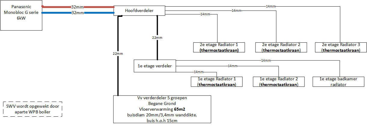

Mijn toe- en afvoer gaan door de kruipruimte heen. 6mm isolatie vind ik eigenlijk een beetje weinig.
Hebben jullie hierin nog advies?

Hoe zijn de ervaringen van een 5-6-7kW monobloc met op de begane grond vloerverwarming en op de twee etages erboven normale radiatoren met (ouderwetse) thermostaatkranen?
Ik heb nog een G model van 6kW die ik wil aansluiten, echter ben ik bang dat ik zonder hydraulisch ontkoppelvat nooit de flow krijg die nodig is. Minimumflow is volgens de manual 13l/min dus dat is al zo'n 800l per uur. Die flow zal grotendeels uit de 5 vvw groepen moeten komen omdat naar ik begreep de flow door een radiator erg laag is?
Als nadeel zie ik vooral dat ik 'maar' 22mm transportleidingen heb naar de verdiepingen. Ook wil ik vermijden dat ik in de winter wel een warm vloertje heb op de begane grond maar op de bovenverdiepingen koude radiatoren (dat is wat ik nu met de CV ook heb omdat de thermostaat beneden hangt).
Wat zou de beste foolproof oplossing zijn? Ik ben best bereid iets aan COP te moeten inleveren als dit moet. Eventueel heb ik wel plaats voor een 150-200l buffervat, het liefste een wandmodel of een model met een doorsnede van rond de 40-50cm.
Afbeeldingslocatie: https://i.postimg.cc/Pxgvcf1b/wp-nieuwesituatiev1.png
Wellicht is schema C het beste in mijn situatie?
Afbeeldingslocatie: https://warmtepomp-weetjes.nl/media/buffer/warmtepomp_buffer_voorbeeld_c_de_juiste_manier.jpg
Ik zeg type a nemen, je krijgt nu ineens veel koud water rechtstreeks wp in zonder dat het mengt met water uit de buffer.
Ik werk zelf met 400 liter, gaat uitstekend.

Wolly schreef op dinsdag 27 augustus 2019 @ 14:16:
Warmtepomp aanvoer rechtstreeks het CV circuit in. Niet in het buffervat laten uitkomen. Het CV pompje in het schema heb je niet nodig. En een AVDO in het CV circuit plaatsen. AVDO laat je midden of onder in het buffervat uitkomen. De retour van het CV circuit laat je midden of boven in buffervat uitkomen. Aansluiting boven in buffervat, is retour naar de warmtepomp. Buffervat kan je nu ook als voorverwarming sww gebruiken.
Om te reageren op de transport vraag. Het werd ten zeerste afgeraden om hem neer te leggen. In de doos zit ook geen enkele bescherming aan de zijkanten.
Je vraag over de flow kan ik ook wel mijn mening over geven:
Je hebt 26mm binnenwerk tot aan je hoofdverdeler. Indien je hoofdvrrdeler voldoende groot is lijkt het mij geen probleem. Je splitst hier immers op naar vele kleinere leidingen. Binnenmaat van je 22mm pijp is ook al 20mm ongeveer.
Ik ben enkel geen fan van radiatoren en lage temperaturen. Ik heb wel begrepen indien ze groot genoeg zijn het een minder probleem is.

pleio65 schreef op dinsdag 27 augustus 2019 @ 22:44:
Hey Peio65
klinkt interessant de AVDO. Het tekeningetje van warmtepompweetjes waar Wolly naar verwees , was me bekend , al vroeg ik me af wel "ding" die regelaar is. Echter de AVDO waar jij het over hebt klinkt ook goed, maar ik snap hem nog niet volledig. Je aansluiting is helder, maar hoe gaat deze AVDO zich dan gedragen icm de warmtepomp en het buffervat.
Jouw setup is vergelijkbaar met wat ik wil bereiken. Momenteel 60 heat pipes op een 500 liter vat, wat zonnepanelen en de Atlantic voor sww (soms (vaak) met hulp van de heat pipes). Nu wil ik er een wamtepomp bij plaatsen en zat dus te denken aan de recht toe recht aan setup waar het buffervat tussen wamtepomp en CV circuit zit. Of de setup zoals Wolly aangeefde van wamtepompweetjes of nu dan met jouw avdo voorstel. Echter deze zou ik nog wat beter willen begrijpen. Ik snap dat de AVDO als kortcircuit gebruikt kan worden. Maar begrijp nog niet helemaal het doel zoals je hem aangaf als oplossing.
alvast bedankt :)
  • pleio65
  • Laatst online: 12-08 23:09
remeepje schreef op woensdag 28 augustus 2019 @ 19:27:
Hey Peio65
alvast bedankt :)
@remeepje
Ik ben van een hydraulisch neutrale vw verdeler en thermostatische kranen op alle radiatoren uitgegaan omdat vloerverwarming en gewone radiatoren in principe met verschillende temperaturen werken.
Mochten deze allemaal geen of minimale flow hebben, dan kan de AVDO inwerking treden en gaat het warme water van de warmtepomp via de AVDO naar het buffervat. Omdat de retour van de warmtepomp boven in het buffervat aangesloten is, wordt het buffervat nu door de warmtepomp verwarmd. Het voordeel van deze configuratie is het bufferen. Op het moment dat de er in het CV-circuit weer warmte wordt gevraagd ( radiatoren of vloerverwarming gaan weer open), hoeft de warmtepomp geen water op te warmen. De warmtepomp gebruikt dan immers het in het buffervat opgeslagen warmte en pompt het enkel weer naar de vloerverwarming en/of radiatoren. Bij een buffervat icm zonnecollectoren, hoeft de warmtepomp -met een beetje zon- minder tot niet te verwarmen. Samenvattend: het buffervat in de retour opnemen.
Gasloos. Mitsubishi scr-m60v-200d-set. Zonnepanelen 5760wp. Marstek Venus E V2. 5,12 KWh

reneeke1970 schreef op dinsdag 27 augustus 2019 @ 16:22:
Als ik de luxe had om twee aparte leidingen te leggen dan deed ik dat. En dan met twee pompen werken, eentje voor boven en eentje voor beneden, en uiteraard iedere pomp aparte thermostaat. Betere zone regeling bestaat in mijn ogen niet.
400 liter is natuurlijk een flink vat, ik heb helaas maar ruimte voor 150-200l en dat is al met flink passen en meten. Ben het wel met je eens dat je met twee pompen (en dus ook twee thermostaten om de pomp te schakelen?) een goede situatie hebt om zaken afzonderlijk te regelen.
Nog 1 vraag, de sensor op het buffervat op die schema's, is dat een sensor die verbonden is met de monobloc? Bij mijn G serie apparaat zit voor zover ik weet geen externe sensor en ik dacht dat het apparaat aan de hand van de delta T bepaalde of hij moet verwarmen?
Afbeeldingslocatie: https://i.postimg.cc/tg4Khys5/screenshot-40.png

  • JvdW
  • Laatst online: 20:05
Wolly schreef op zaterdag 7 september 2019 @ 11:36:
Dit verbaast mij, ik heb mij suf gegoogled en vond dat de doorstroom van een radiator ongeveer 1l/min is en van vloerverwarming ongeveer 4l/min. Dan zit je in het meest optimale geval bij jou op die 24/26l/min.
Hoe is de afgelopen winter jou bevallen? Verwarm je uitsluitend op de wp en nog steeds zonder buffervat?
Eigenlijk zelfde vraag voor jou als voor @JvdW :*) Nog steeds zonder buffervat met je 5kW monobloc en niet bivalent met cv? Hoe ging het afgelopen winter? Geen buffervat behoefte en geen flowproblemen?
De afgelopen winter is prima bevallen hier.
Sowieso hadden we ook de overstap van radiatoren naar vloerverwarming in de woonkamer/keuken.
Dat doet natuurlijk ook iets met comfort. Ik verwarm in de winterperiode 24/7.
Mijn installatie 'haalt' die max van 34 liter per minuut. (heb de 9kW)
Uiteraard staat ie daar niet op vanwege stromingsgeluiden e.d.
De pomp staat nu ingesteld op max. ± 22 / 23 liter per minuut en dat is ruim voldoende en dan dus ook geen flowproblemen, heb zeker geen behoefte aan een extra vat.

  • reneeke1970
  • Laatst online: 22:23
Die temp sensor moet je maar vergeten, de site van warmtepomp weetjes is beetje achter gebleven in de tijd, de huidige wp hebben zelf sensoren aan boord.
Vandaar dat hun advies methode ook niet klopt, een converter reageert ietsjes anders tegenwoordig
