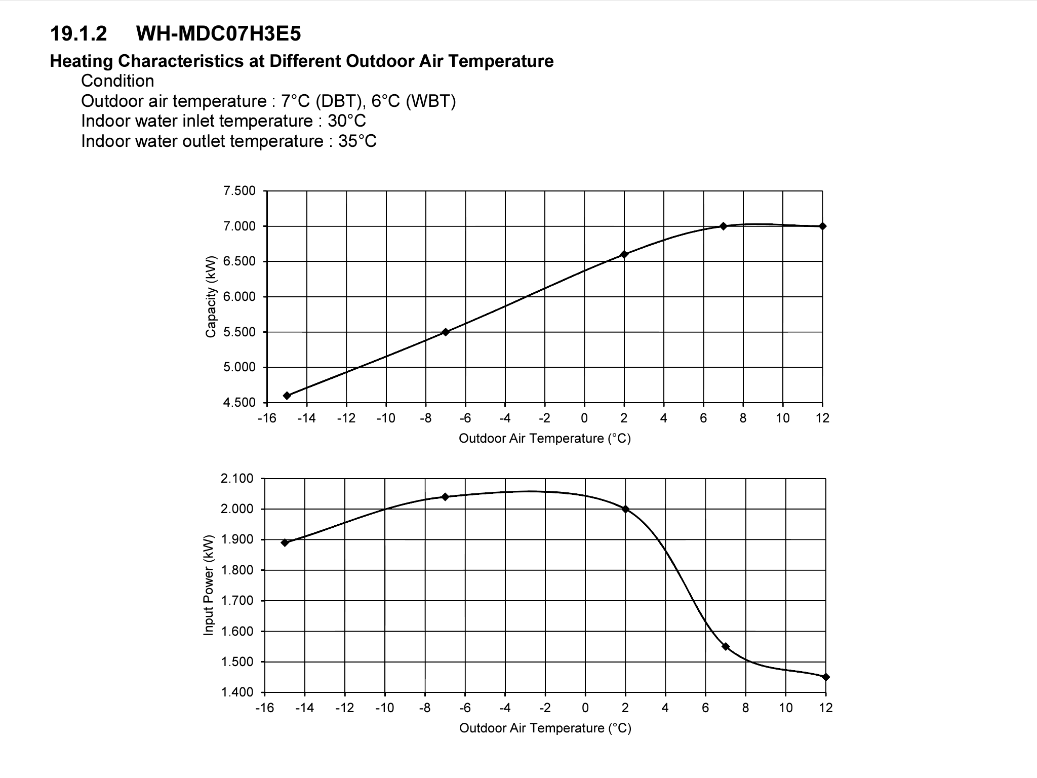

t.oswald schreef op vrijdag 4 oktober 2019 @ 16:04:
Ook leuk om het moeilijk te maken:
Terwijl deze weer andere getallen geeft:
Bedankt voor je input! Als ik die grafieken zo zie, ontloopt het elkaar niet zoveel. Wat de keuze weer moeilijk maakt. Bedankt he! terug in dubio.. :P
Kijk je naar het weer in Nederland, dan is de 7 kW misschien het aantrekkelijkst, deze heeft meer vermogen in de 0 tot -10 range. Maar kijk je naar het verschil van verbruik en vermogen dan is die 5 kW ook weer interessant.
Maar ik wil wel compleet onafhankelijk worden van de pelletkachel, dus gaat het uiteindelijk om vermogen. Dan is de 7 kW interessanter (hoe vaak komen we in NL boven onder de -10 voor langere tijd?)

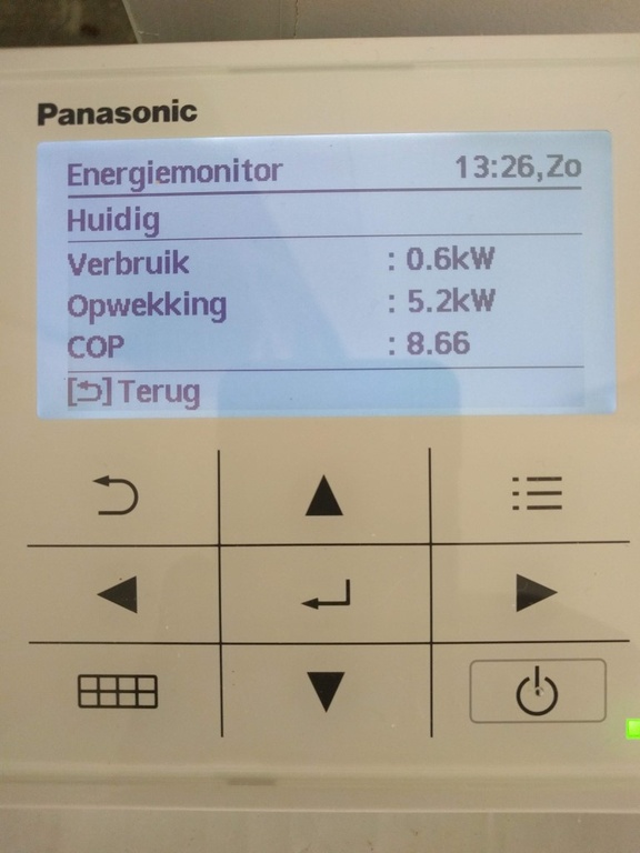

Onderstaand een schema van hoeveel stroom hij verbruikte. Dat betreft tussen de 200W en 300W. De oven zit op dezelfde fase, dus dat is de piek in de late middag. Op het moment dat mijn w/w WBP (Auer Edel) aan gaat zie je een reactie dat hij iets meer gaat vebruiken omdat de retour temperatuur omlaag gaat, Na een uur gaat het verbruik weer omlaag, hoewel de 2 WPB's nog 9 uur lang doordraaien.
https://www.mupload.nl/img/lk1c6zpoc.jpg
COP van de afgelopen 24 uur is volgens de Pana 12,7. Dit lijkt me niet te kloppen. Ga er vanuit dat ik wel een goede COP heb, maar zo goed kan ik me niet voorstellen. Ik lees veel op het forum dat de COP van de Pana niet goed word weergegeven. Ik heb nog niet concreet gelezen hoe ik er dan achter kan komen hoe ik een goede COP kan berekenen.
NB: ik heb niks ingeregeld.
[ Voor 13% gewijzigd door Chris499 op 07-10-2019 22:11 ]

Bij jullie lijkt de WP langere tijd uit te blijven na een lange run. Ik ga denk Ik de stroomlijn iets omhoog doen. Staat nu op 26 - 35, met -1 compensatie. Het blijft wel prima warm binnen. Ja, ik draai op war.
Ik heb handmatig uitgeschakeld met mijn externe thermostaat. Als ik dat niet doe, dan blijft hij rustig doordraaien. Dat is nu nog niet nodig omdat de temp buiten nog niet dusdanig koud is voor nachtverwarming. Ik trek dat overdag met draaien wel weer bij. In de koudere maanden als het rond het vriespunt is, ga ik wel 24/7 draaien verwacht ik.
Wat bedoel je eigenlijk met -1 compensatie?
In de nacht draaide die bij jou zo te zien wel goed. Continu rond de 250W zonder pendelen....
Ik denk dat hij overdag zijn warmte niet meer kwijt kon, vandaar het pendelen. Heb je een heel goed geïsoleerde woning? Of scheen de zon op je Pana?

Als je sensoren zijn gekalibreerd is een oplossing om het opgenomen vermogen extern te meten en dan op de pana de opwekking bijvoorbeeld per week of per maand uit te lezen. Als je die op elkaar deelt komt er een COP uit die realistisch is. De pana zelf geeft een veel te laag opgenomen wattage aan, waardoor de COP vooral bij laag verbruik voor geen meter klopt. Als het lekker vriest, kom je meer in de buurt. Of natuurlijk echt aan de gang met een warmtemeter. De 5 zit bij mij op het stopcontact en daar kan simpel een meter tussen. Ik heb een Voltcraft van Conrad.

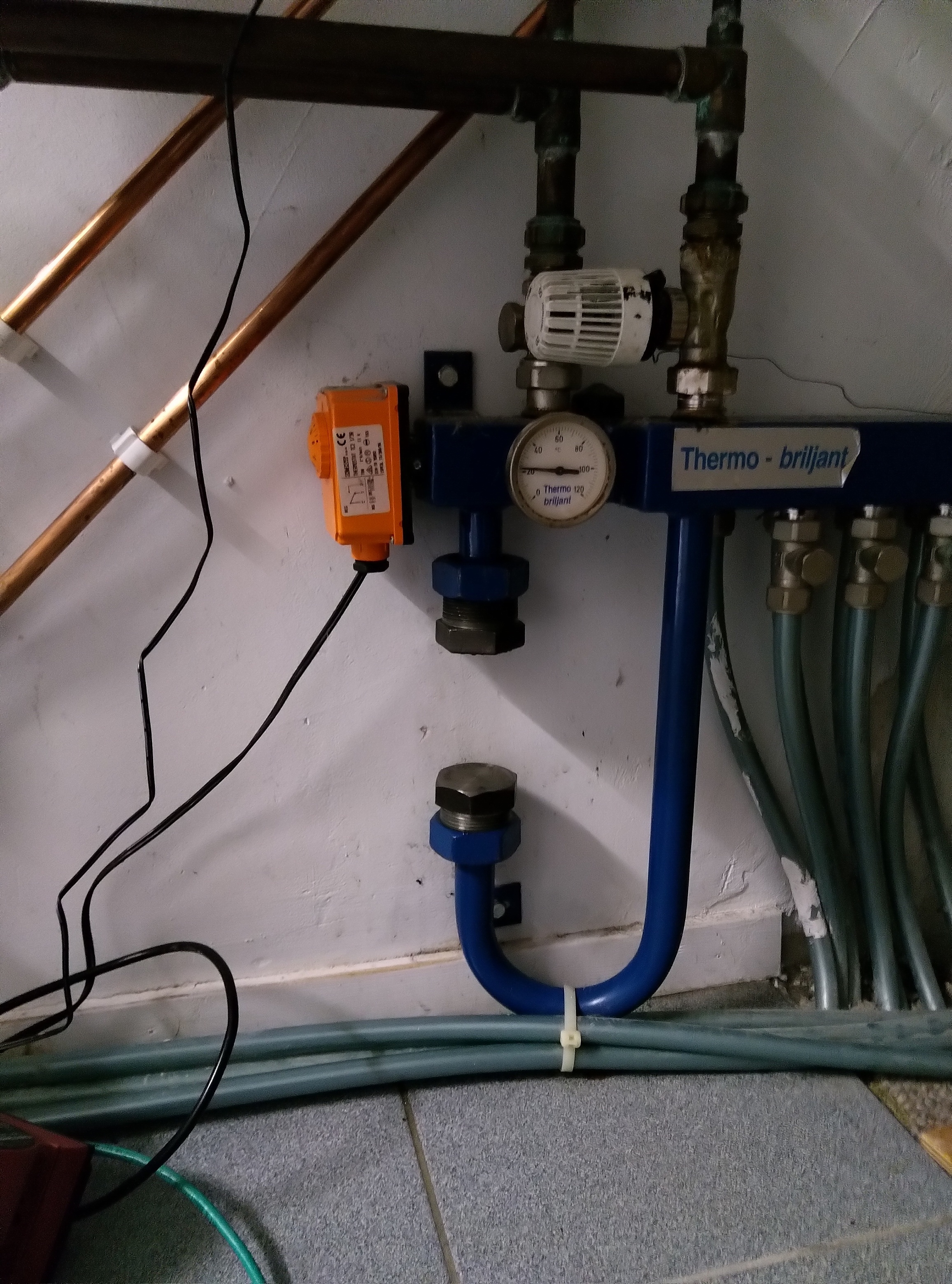

@Xanderk89
De thermostaatknop is er nu tussenuit gesloopt en Ta + Tr zijn 20 mm geworden i.p.v. hier op de foto 15 mm.
https://www.mupload.nl/img/eaofohnab.jpg
@t.oswald
Werkt verder prima als de pomp loopt. Enige nadeel is dan denk ik het extra stroomverbruik. Die 26 watt lig ik niet wakker van. Kan ik trouwens ook terugschroeven naar 6 watt, maar dan is de doorstroming een stuk minder. Daarom gewoon auto adopt.
[ Voor 37% gewijzigd door Chris499 op 09-10-2019 21:58 ]

Chris499 schreef op woensdag 9 oktober 2019 @ 21:48:
@Xanderk89
@t.oswald
Het probleem met deze verdelers(in mijn optiek) is dat wanneer de pomp niet bij staat de weg van de minste weerstand direct naar de retour is. Wanneer de pomp wel bij staat zal het warme water meegesleurd worden met de circulatiestroom.
Wanneer dus de pomp af staat zal de WP vrij snel de korte loop opwarmen waarna hij zal afslaan. Dit geeft dus het pendelend gedrag.
Ik heb van de week bij @JoKo de vv pomp er tussen uit gehaald. Vw pomp
Let wel dat bij hem nog de toe- en afvoer nog de flow beperken wat er nog vantussen moet..

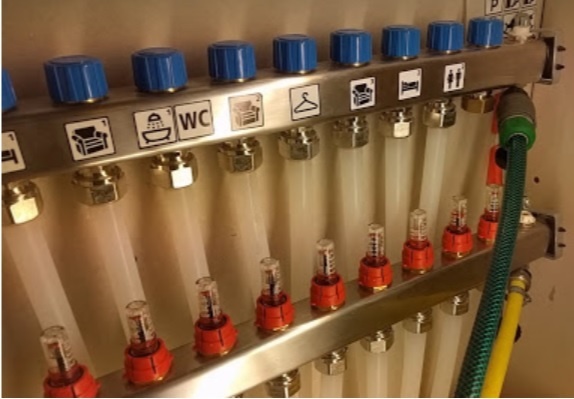

Waterzijdig ingeregeld?
Probeer eens al je retouren gelijk qua temperatuur te krijgen..
Je kunt je vloerverwarmingen zien als lichaam dus de tr van een alleenstaande radiator zou gelijk moeten zijn aan tr van je complete retour leiding.Kost je een tijdje, maar dan heb je ook wat.
En je thermostaatkraan er tussen uit.
Kun je flow checken? wat draait er bij?
kijk maar eens bij mijn retouren: [ en de rest ]

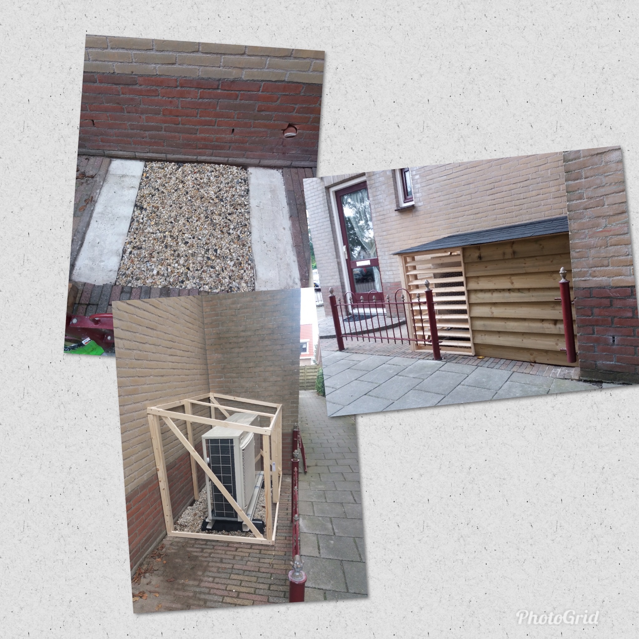

Op een karretje de pana naar z’n plek gereden. Op plek gezet, 2 isolatieslangen van 89 cent eraan gefixt beetje plakband, 50 cm stroom en een utp kabeltje voor het zicht. Aanvragen die subsidie!
Afbeeldingslocatie: https://tweakers.net/ext/f/oPPQ6XmFzbgcnZreRcvZvNGS/full.jpg
4 oktober is ie definitief op z’n plaats gegaan.
Nu staat ie op een fundering met grind ertussen en een hok eromheen.

Ik zou mss iets verzinnen om je ventilator en je wisselaar te beschermen zo aan de straat.
Ik weet niet welke buurt, maar kids en steentjes/stokje..?

Ik neem aan dat je de foto gezien heb dat de wp in een hok staat?
De foto dat ie zo open en bloot stond was voor een half uur, enkel alleen voor de subsidie aanvraag omdat de pot van toen 100 miljoen bijna leeg was. Daarna ging ie weer in de doos tot plaatsing 4 oktober j.l.
Hopelijk zo afdoende bescherming anders plaats ik er 2 schuttingdelen omheen.
Ff in 1 dag hokkie timmeren :+

Kun je nog wel fatsoenlijk bij het filter komen?
-edit oh zie de betimmering nu ook :+
Nee dat wordt lastig zo te zien, hoe ga je dat doen of gewoon niet?

@JvdW
Hok wordt verrijdbaar, ik moet de wieltjes er nog onder zetten.
Bij de definitieve plaatsing van de Wp staat ie toch verder van de muren dan bij de “subsidie-plaatsing”

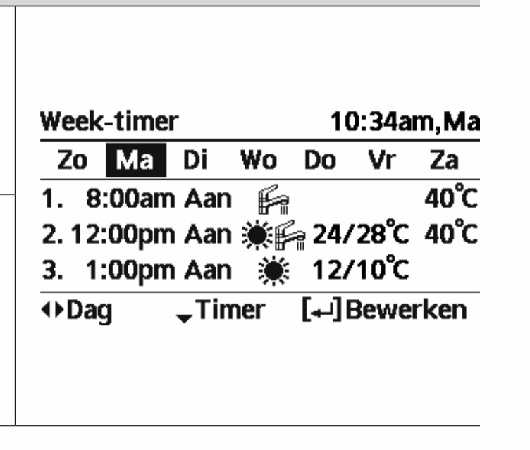

Ik ben wat aan het proberen met de sww tank functie.
Gisterenavond was opgenomen vermogen ongeveer 1800W. Ta34. Afgifte ongeveer 9Kw.
Vanmorgen was het opgenomen vermogen ongeveer 800W. Ta30. Afgifte ongeveer 5Kw. Meer vermogen leverde die niet. Een nogal fors verschil in vergelijking met gisterenavond.
Ik was in de veronderstelling dat de tank met meer vermogen zou worden verwarmd en op die manier sneller op temperatuur gebracht zou worden.
Het cv-water draait op de WAR.
Mijn bedoeling is uiteindelijk om overdag bij ‘hoge’ Tb temperaturen het tapwater te gaan verwarmen. Ook gelet op het verdwijnen van de salderingsregeling en het gaan komen van het differentiatie tarief. De timer functie is dan bijzonder nuttig.
Wat is jullie ervaring mbt het verwarmen van het tapwater (tank functie)?
En de combi cv-water/tapwater mogelijkheid ? (punt 2 in het plaatje van de weektimer)

Ja schrijft mag maken. En als ik in timer functie alleen sww kies. Moet hij dan sww naar doel temperatuur maken?
Gasloos. Mitsubishi scr-m60v-200d-set. Zonnepanelen 5760wp. Marstek Venus E V2. 5,12 KWh
  • JvdW
  • Laatst online: 19-08 20:15
pleio65 schreef op zaterdag 12 oktober 2019 @ 19:18:
Nee dat doet ie alléén als het water óók onder de minimaal ingestelde temperatuur komt.
Dat betekent dus in mijn voorbeeld SWW toegestaan tussen 13.10 en 17.30 uur.
Maar dat maakt ie dan alleen als het water tussen deze tijd onder de 39 graden is of onder de 39 komt.
Dus de ingestelde 47 graden - 8 graden.
Afbeeldingslocatie: https://i.imgur.com/G6z2cvX.png
  • pleio65
  • Laatst online: 12-08 23:09
JvdW schreef op zaterdag 12 oktober 2019 @ 19:23:
Helder.
Hoe moet ik werkingstijd zien? Die staat standaard op 8 uur. Vanaf welk moment gaat die 8 uur in?
Opwarmtijd is tijdsduur in 1 keer achter elkaar?

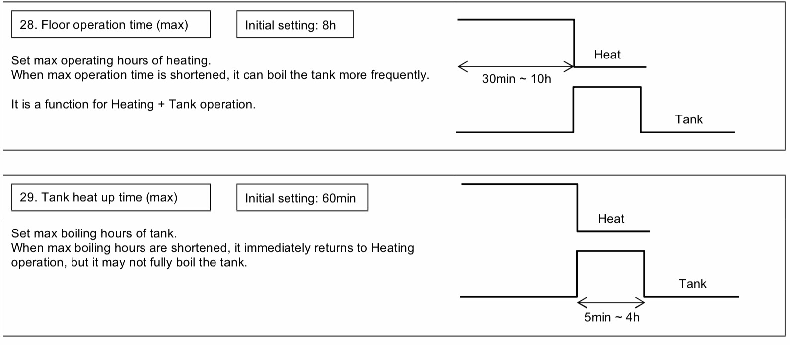

Sww2
Denk dat ik het nu begrijp.
  • JvdW
Bij mij staat de opwarmtijd tank (SWW) op maximaal 80 minuten.
Hierna schakelt die weer over op verwarmen woning.
Voor nu maakt het niet veel uit, in de winter / tijden bij veel defrosts is bij meer dan 80 minuten CV uit misschien merkbaar.
Ik denk dat je deze instelling ook weer in samenhang moet zien met de timers, wel of geen SWW maken toegestaan.
Wat mij nu opvalt is dat die 80 minuten ook aardig terug te zien is in de grafiek (hierboven) van de SWW run.

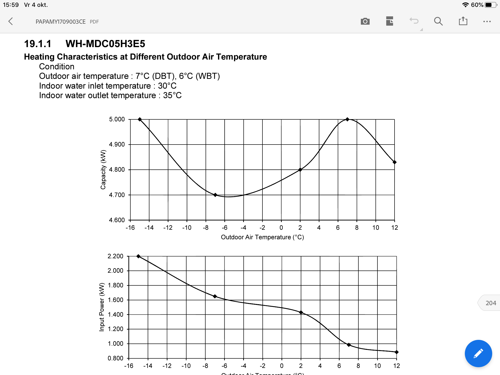

In feite is theoretisch de COP toch minimaal 1. Afgezien van verliezen in electronica, ventilator en leidingen. De vraag is eigenlijk tot welke temperatuur laat je de WP het werk doen en wanneer begin je met de naverwarming?
Overigens vind ik van de UX16 bij een buitentemperatuur van -15 en een aanvoertemperatuur van 55 nog een COP van 1,70. Dat is beslist efficiënter dan weerstandsverwarming.

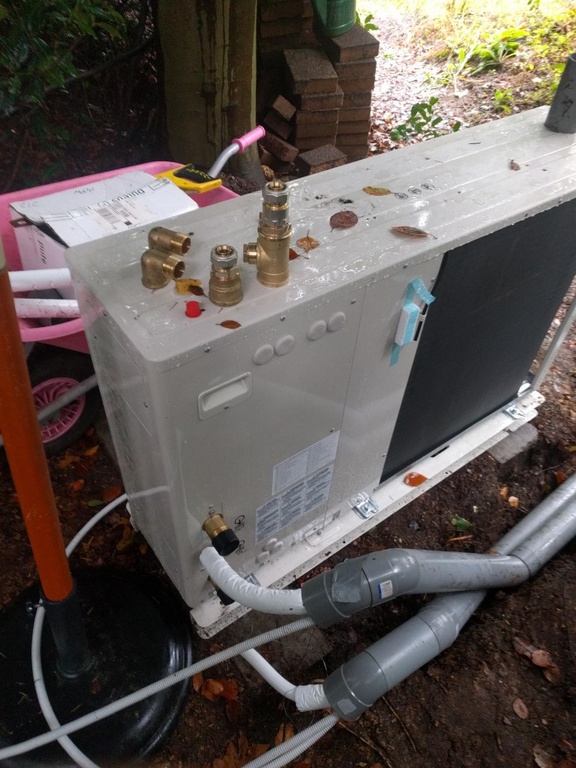

Afgelopen weekend de installatie van mijn Pana 5H voltooid in m'n nieuwe hut. Heb alles zelf aangelegd en aangesloten, vooral met dank aan alle info van dit forum. Omdat plaatjes altijd lekker zijn hieronder enkele foto's:
12 groeps RVS verdeler met 1 inch aansluitingen:
verdeler
Aanvoer en retour dmv geisoleerde alupex 26mm, verkijk je niet op hoe star dat is om te buigen. 10 meter heen en 10 meter terug, gekocht op rol van 25 meter.
aanvoer retour
Pana 5H verstopt in de bosjes:
pana5H
Aansluitingen op de pomp dmv reductie 5/4 > 1 inch en knelkoppelingen. Aanvoer en retour liggen tevens in waterdichte pvc pijp 80mm:
aansluitingen pomp
Vullen van verdeler via aanvoer en retour. Per groep vullen totdat lucht er volledig uit is, daarna kranen naar pomp openen, ontluchter op pomp open en vullen tot manometer pomp tussen 0,5 en 1 bar staat:
vullen systeem
Vervolgens controller aansluiten en spanning erop. Hij begon meteen keurig netjes met verwarmen, zonder ook maar 1 foutmelding. Ik was verbaasd over hoe soepel dat ging. Mijn 11 groepen 20mm leidingen liggen in 9 cm zandcement, daaronder nog 20 cm beton en daaronder 20 cm EPS. Totaal oppervlak is 145 m2. Het beton was fors afgekoeld zo richting oktober, dus ik had wel in de gaten dat de pomp enkele dagen nodig zou hebben om de buffer te laden. Ik heb ingesteld dat er een watertemperatuur van 24 graden geleverd moest worden. Ondanks dat ik had ingesteld dat het 3kW element niet ingeschakeld mag worden gebeurde dat al vrij snel wel, ik ken de parameters niet, maar het zal te maken hebben met de Tr die te lang te laag blijft. Uiteindelijk na 2 uurtjes element bijschakelen kon de pomp het zelf. Gister heeft de pomp de hele dag op vol vermogen staan knallen wat met een buitentemperatuur van >20 graden uitermate prima ging. Met een opgenomen vermogen van 600 tot 700 watt heeft 'ie continu 5 kW geleverd en aan het eind van de dag kon ik heerlijk op sokken door het huis. De pomp ging toen ook aftoeren naar een keurige 250 watt. Het zal nog wel even duren voor de volledige buffer geladen is, maar daar neemt ie maar rustig de tijd voor. De ergste kou is eraf. Ergo: 26 mm aanvoer is ruim voldoende om de kW's in kwijt te kunnen mits er daarachter ook voldoende leiding hangt. Bij mij zijn dat 11 groepen van 70 tot 100 meter.
Nog een foto van het tussentijdse resultaat:
verbruikopwek
Uiteindelijk ga ik WAR stoken waarbij ik wil proberen om vooral 's middags (hoogste buitenT) te laden. Tot nu een grote positieve ervaring met de Pana, ook zeker qua geluid (alhoewel dat bij mij niet heel interessant is ivm opstelplek). Binnenkort nog de internetmodule eraan knopen en toch maar een Youless erbij voor de realtime data :)

falconz schreef op maandag 14 oktober 2019 @ 14:23:

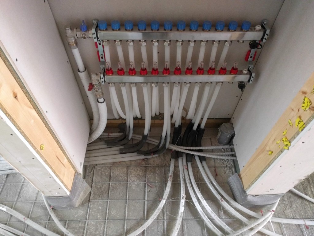

[Afbeelding: verdeler]
[Afbeelding: aanvoer retour]
[Afbeelding: pana5H]
[Afbeelding: aansluitingen pomp]
[Afbeelding: vullen systeem]
[Afbeelding: verbruikopwek]

Ik zou alleen eens bedenken een youless of Domoticz icm met je lanbox en zwarte vogel node-red kun je ook je COP berekenen.
de cop die op het display weer gegeven wordt, is ruk.. zeg maar..
Graaddagen of een berekende COP met AL het verbruik via een s0 teller of zwave en Domoticz of andere..
Youless doet dit niet
Waar heb je die knelkoppelingen vandaan?
