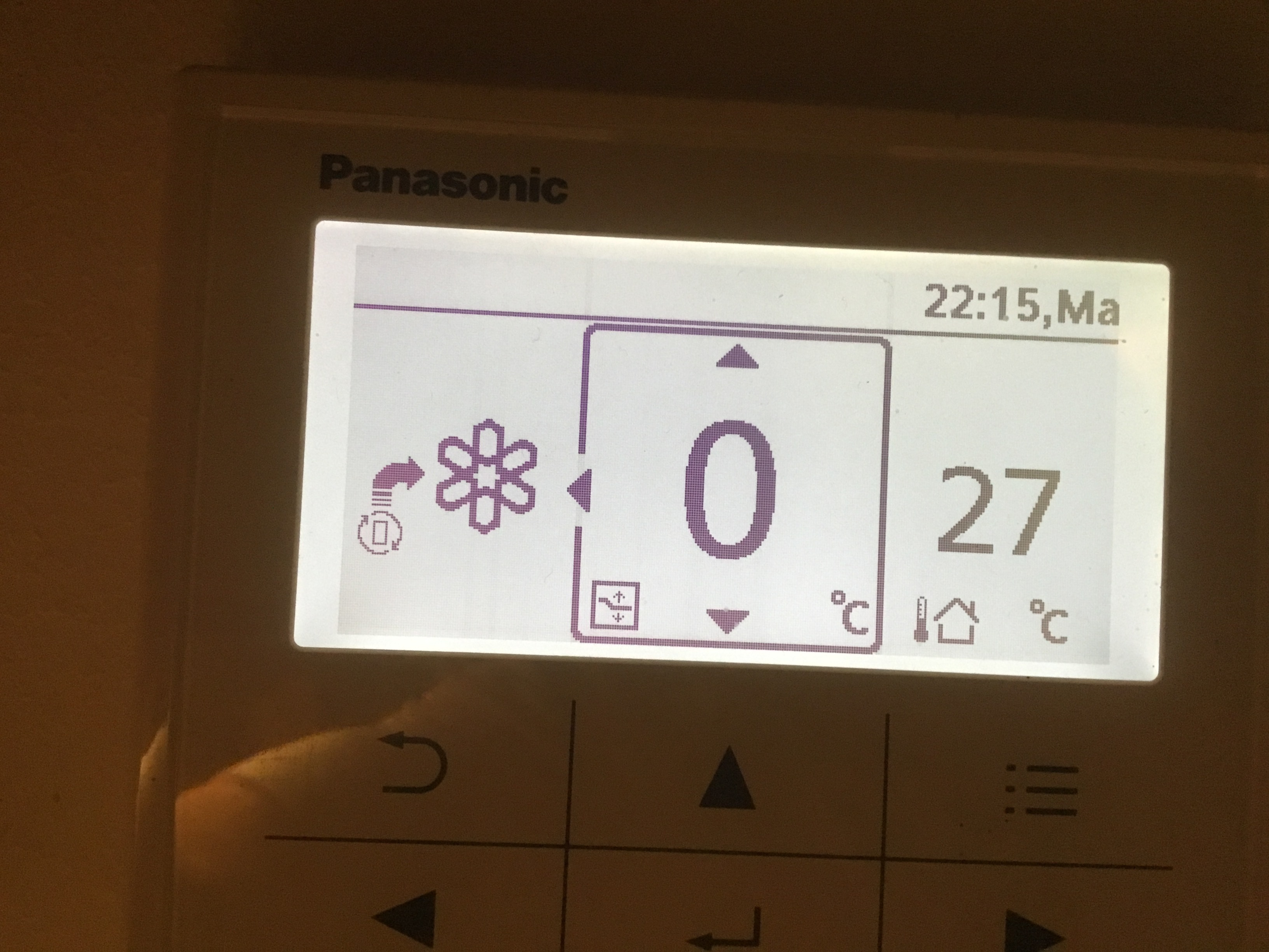

Heb mijn Pana niet aan het koelen gekregen. Blijft op verwarmen staan en in de uit stand dus 7,5 watt verbruik. Helaas.
Gasloos sinds 10-03-2019. Panasonic 5Kw monoblok. panelen:2760 Wp ZZO en 2650 Wp zuid.
  • reneeke1970
  • Laatst online: 18:39
Fullpower schreef op maandag 24 juni 2019 @ 19:42:
Waarom gaat de Pana er van uit dat het hydraulische circuit voor verwarmen en koelen gelijk is?
Je kunt de maximum flow begrenzen via het installateur menu. Dat heb ik gedaan voor verwarmen, WP pompte via buffervat. Nu ga ik koelen en nu moet de waterpomp zonder buffervat, zelf het CV circuit doen. En dat gaat veel zwaarder, waardoor die maximum pompdebiet waarde (een hex-getal) omhoog moet.
Moet ik nu voor elke zomer en winter deze waarde aanpassen? Het kan wel, maar handig is het niet... Waarom niet aparte waarden voor verwarmen en koelen, net als de stooklijn en delta-t...
Gewoon buffer intact laten.....
1 PVoutput . Dongen NB
  • t.oswald
  • Laatst online: 29-03 20:12
Me Albert schreef op maandag 24 juni 2019 @ 20:15:
Op gevaar nu echt te simpel te zijn.... Op het paneel met de pijltjes het linker symbool van verwarmen naar koelen zetten?
Afbeeldingslocatie: https://tweakers.net/ext/f/Fzej5sd7xuTr5d1bIoLlbqmN/thumb.jpg

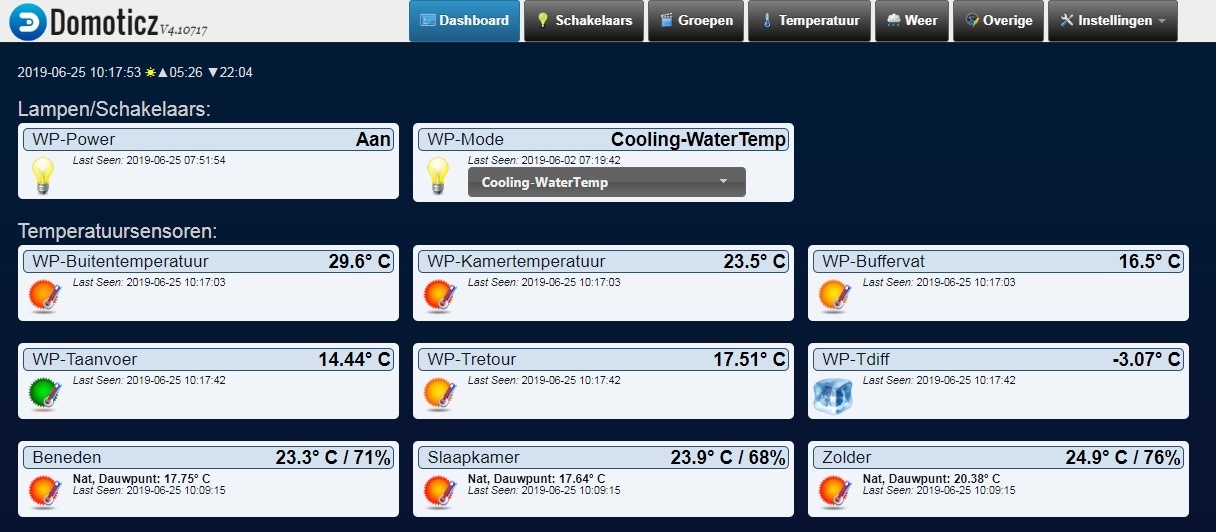

  • AUijtdehaag
450 ltr koude klets water
Afbeeldingslocatie: https://tweakers.net/ext/f/3TfgInwY6QJLbTRdaZuDWWAX/thumb.jpg
Oeps
[ Voor 24% gewijzigd door AUijtdehaag op 25-06-2019 10:34 . Reden: * mag het woord buffervat hier niet noemen van de TS ]
  • reneeke1970
Da is te kou haha.
Ik zou het ook kunnen proberen, maar warme zolder en stalen leiding zal snel condens geven vrees ik

  • Me Albert
  • Registratie: November 2018
  • Laatst online: 22-04-2024
t.oswald schreef op maandag 24 juni 2019 @ 22:15:
:( Dat het zo simpel kan zijn. Het werkt nu. Hartelijk dank. Kan daar in de gebruiksaanwijzing niks van terug vinden. Maar ga nog een keer zoeken.
