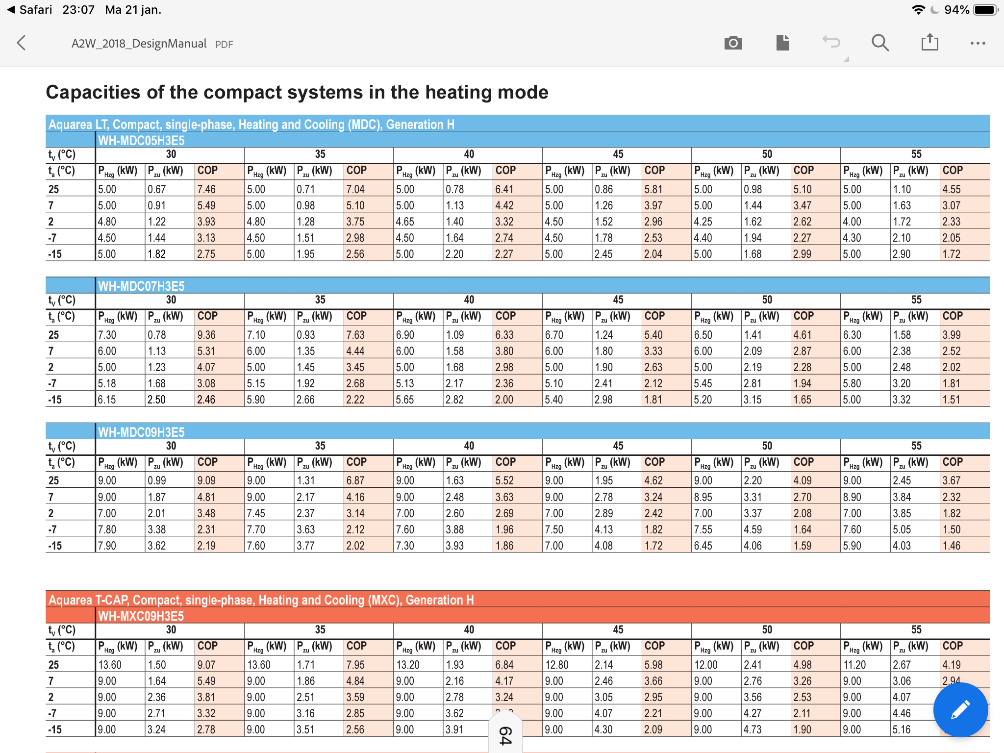

Heren, hoe het energieverbruik berekenen op basis van gegevens van Aquarea Service Cloud?

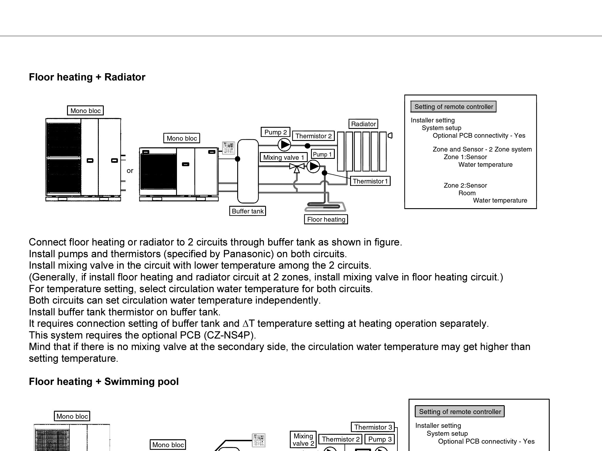

Sanitair warm water
Het SWW wil ik het liefst voorverwarmen met de WP inderdaad, Het buffer zal dus altijd op zo'n circa 38 graden blijven. Naverwarmen met een doorstroomverwarmer leek me wel een goede optie, maar als ik zo reken zal deze 18kW een stroom trekken van circa 30 ampere op 3 fase, dan moet ik dus mijn aansluiting verzwaren.
Een andere optie is een extra SWW boiler bij te plaatsen en deze te verwarmen met de Pelletkachel of met de heatpipes en extra 3wegklep.
Een derde optie is een warmtepompboiler, maar hier heb ik mijn twijfels bij ivm geluidsoverlast in huis. Hier zal ik me eerst meer in moeten verdiepen.
Keuze warmtepomp
Ik begin langzaam te twijfelen tussen een 9 of 12 kW T-Cap of toch eventueel een Hitachi Yutaki-M 11kW. Weten jullie de belangrijkste verschillen tussen deze 2 merken? Het prijsverschil vind ik behoorlijk..
Panasonic 9kW = € 5200 - €2200 = €3000,-
Panasonic 12kW = €5800 - €2500 = €3300,-
Hitachi 11kW (Engeland) = €4000 - €2200 = €1800,-

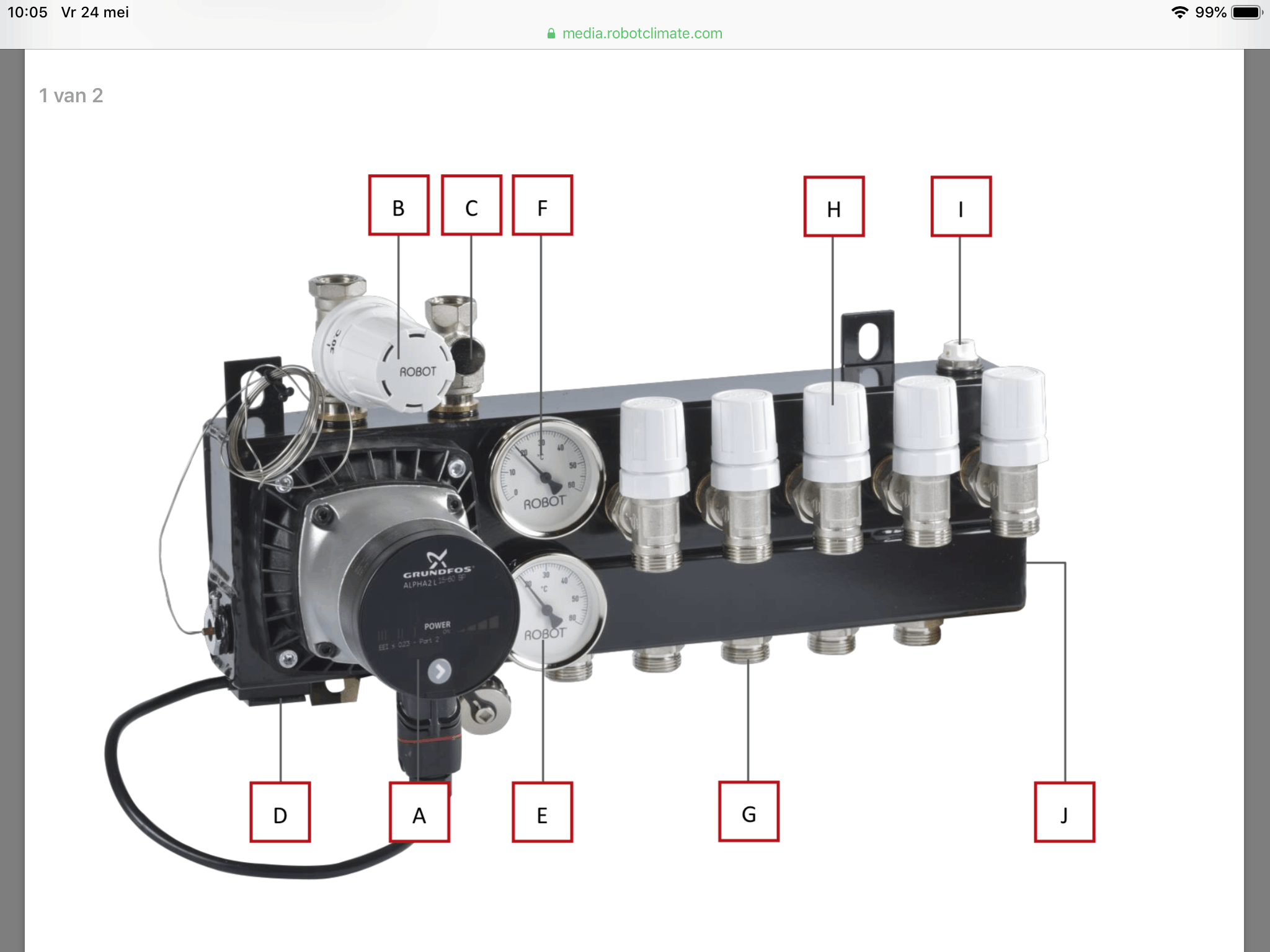

Vloerverwarmingverdeler
Nu wist iemand mij te vertellen dat de huidige (open) verdeler van de vloerverwarming ook vervangen moest worden. Ik heb een standaard 7 groeps verdeler incl pomp. De vloerverwarming is nu aangesloten op het buffervat. Aangezien het buffer op een zonnige en frisse dag toch nog 60 graden wordt, is de aanvoertemperatuur weer veel te hoog voor een nieuwe "Gesloten verdeler"
Kortom
Ik denk dat het huidige systeem nog behoorlijk aangepast moet worden. Misschien moet ik de warmtepomp direct aansluiten op de vloerverwarming. En het huidige buffer 600ltr alleen gebruiken voor sanitair warm water? Maar hoe integreer ik dan de pellet CV kachel in dit systeem?

Sanitair warm water
Mijn buffer is meestal rond de 30 graden, en mijn doorstromer trekt nooit boven de 10kw. M'n vrouw douched vrij heet. Ik heb 3*25 ampère dus officieel moet ik wss ook verzwaren, maar heb liever dat ie er dan uitklapt. Draai er al een jaar mee, en geen probleem. Vanaf 38 graden wordt 't nog minder kw. Zou me er niet zoveel zorgen om maken. (je kan berekenen hoeveel kw X graden kan verwarmen, COP=1)
Beide andere opties kunnen ook.
Keuze warmtepomp
Ken alleen de pana. Deze moet je even stellen op het algemene forum. Deze is alleen voor pana.
Had ik ook, er zit een mengventiel voor om die 60 graden tegen te houden. Ik heb ook wel eens 60 graden door m'n vloer gehad, ging prima. Het is maar voor kort hé... Die paar liter duw je er zo doorheen. Zie verder hieronder.
Kortom
Je kan het zo moeilijk maken als je zelf wilt. De ervaring van 't forum leert dat moeilijk kan werken. Echter ben ik persoonlijk, en andere met mij, meer van Kiss.
Ik zou je WP met driewegklep aan je vat hangen en aan je vvw. Dus direct op vvw behalve voor je sww run. Als ie al warm is door de zon, mooi meegenomen. Pelletkachel kun je ook gewoon in je vvw circuit meenemen, die is enkel als backup voor je wp toch?
Ik zou dus een kleinere wp nemen, worst case heb je toch je Pelletkachel. Zie mijn beredenatie in eerdere posts. Bespaart je gependel in het voor en naseizoen.
Je verdeler zal je wss wel moeten aanpassen! Want dat mengventiel moet eruit. En de pomp is wss niet nodig meer, de WP pomp kan dat zelf wel. (heb je ook nooit meer het risico van 60 graden door je vloer)
14.5 kWP op Zuid, 4x24 CPC heatpipes op Zuid, 1000L Hygienebuffervat met Panasonic WH-MDC09J3E5, Gasloos sinds 2018.
Kortom
Sorry hoor, maar met een pellets ketel je vloer warm stoken gaat niet zonder meng verdeler want komt niet onder de 60 graden. En ook is een buffer vat onmisbaar met pellets stoken.
En daarbij de meng verdeler is geen enkel probleem voor de wp, bij mij zit hij er nog steeds in vanwege boven genoemde reden.
En als daardoor de ta 1 of 2 graden hoger moet so what. Hybride opstelling kost nu eenmaal iets.
1 PVoutput . Dongen NB

Hier de WP direct op de CV leiding aangesloten door @koevlaas2. Geen buffervat, 90 m2 vvw. Wel of niet koelen geen punt. WAR zonder thermostaat, juiste stooklijn vinden en 24/7 draaien maar. Hij heeft wel bij de verdeler de doorstroming verhoogd door het verwijderen van de ventielen in aanvoer en retour. Dat zijn echt muizengaatjes. En een TF1 filter er nog tussen.
B en C eruit.

t.oswald schreef op vrijdag 24 mei 2019 @ 09:58:
B en C eruit.
Maar dan heb je wel een pomp?
  • t.oswald
  • Laatst online: 29-03 20:12
Sen schreef op vrijdag 24 mei 2019 @ 10:27:
Op de verdeler zit nog een pomp. Daar zijn de meningen over verdeeld. Ik ga deze zomer de verdeler nog vervangen door een LT verdeler omdat ik het idee heb dat de vvw dan nog wat directer reageert. Maar anderen vinden dat onzin, ook @koevlaas2 en

COP is meer gerelateerd aan je water temperatuur dan het vermogen van de WP. Als je in het hoofdtopic kijkt staan er een paar 9kW modellen in de maandelijkse registratie, waaronder de mijne. Maar, ik gebruik radiatoren dus heb een relatief hogere temperatuur.
Overigens, een 5kW die veel te hard moet werken zal een lagere COP hebben als een 7kW die op lager vermogen draait. Maar pas op dat je een WP pakt die bij je afgifte past, ik heb een 9kW en die pendelt als een dolle omdat ik bij Ta40 zo'n 4kW afgifte heb...

Zo werkt het niet met de COP. Zie het overzicht van de drie pana’s. Het gaat om de Ta en de Tb. Relevant is ook nog dat de 5 veel verder terug moduleert dan de 7.

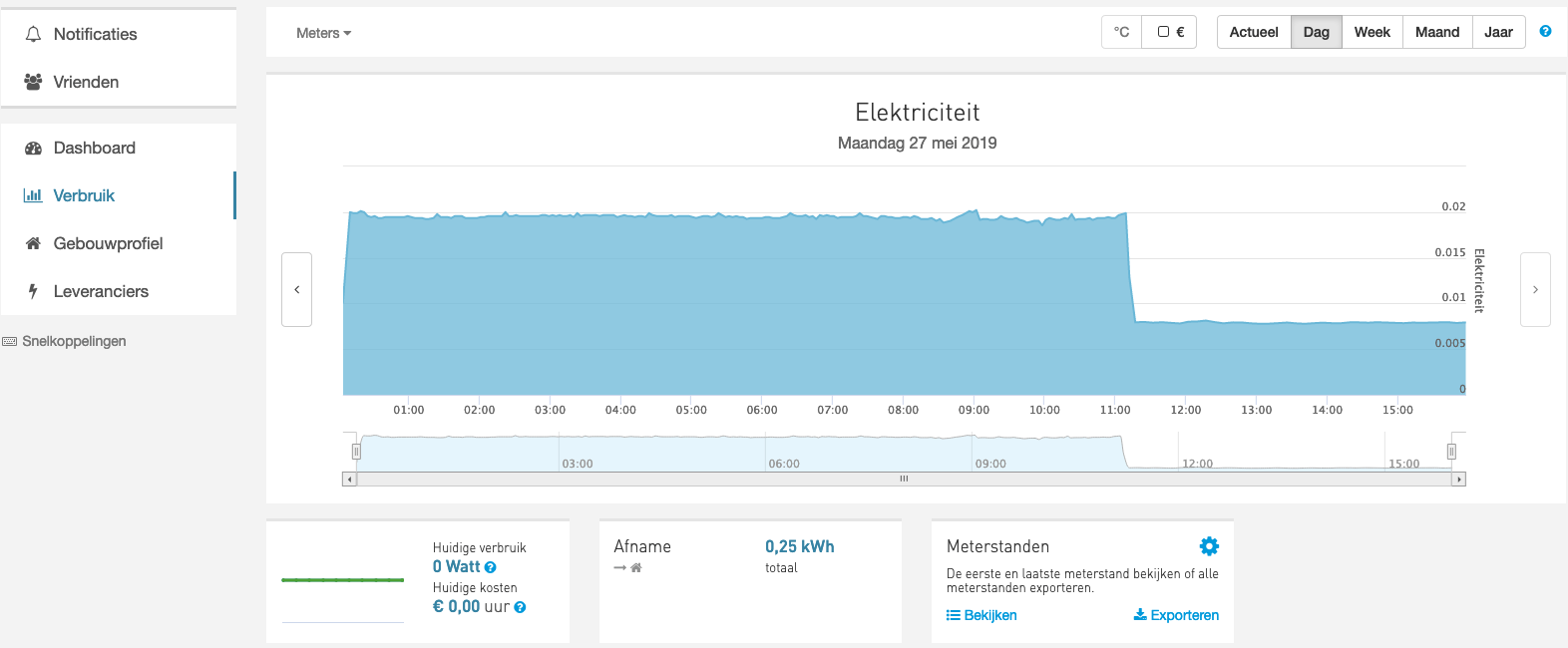

Je kunt wel het stand-by verbruik van rond de 26W terug brengen naar rond de 6W door de instelling voor de “Buitentemperatuur voor verwarmen UIT” nu in de zomer te verlagen naar bijvoorbeeld 5 graden. De WP blijft dan wel stand-by in tegenstelling tot helemaal stroomloos maken.
Toen ik keek gebruikte hij in standby ongeveer 6 watt.
Ik ben nieuwsgierig of de pana net zo werkt als mijn Daikin 3.5, :die heb ik ingesteld op 0 watt standby.
Bij het opstarten neemt hij dan een tweetal minuten om het carter op te warmen alvorens de compressor te starten. Je kunt hem ook instellen zodat ie altijd het carter verwarmt. Dan start de compressor meteen op. Dan wel hoger standby gebruik.
Bij het pana menu heb ik zoiets niet gevonden. of doe je dat door wat in de quote staat beschreven?

Er is geen instelling voor. Heb toevallig dit ontdekt. De hoge 26W stand-by lijkt bij WAR te horen. Wellicht dat bij andere instellingen direct die 6W al wordt gerealiseerd. Weet inmiddels bij de 5H dat alles geregeld wordt volgens de pana moverende redenen.... 8)
Volgens mij is dat niet helemaal waar hoor.. De belasting heeft wel degelijk invloed naast simpwelweg Ta en Tb. (Zou natuurkundig anders ook knap lastig worden)
Verder is dat tabelletje niet conform de installatiehandleiding. De waardes uit de installatiehandleiding komen wel overeen met wat ik in de praktijk meet bij mijn 7kw H, en sluiten ook meer aan bij een logishe productrange.

  • t.oswald
lolle1212 schreef op maandag 27 mei 2019 @ 15:26:
Zie overzichtsplaatje op blz 216 https://www.climamarket.b...loads/SM-WH-MDC05H3E5.pdf
of daarboven per model grafiekjes, zo zie je in de grafiekjes dat de 7kw, bij -12 ongeveer 5kw doet, waar de 5 dan nog 4,8 doet, dus inderdaad bijna net zoveel als een 7kw. Maar bij meer voorkomende temperaturen (Bijv. -5 gaat het om 4,7kw versus 5,8kw, dat is ruim 23% meer vermogen.)
Discussie over de tabel is al eerder aan de orde geweest. Tabel is afkomstig uit het DesignManual van Panasonic, ergens rond blz. 123.
https://www.panasonicproc...A2W_2018_DesignManual.pdf
WH-MDC05H3E5, 5600 Wp zonnepanelen, 2 infrarood bad- en werkkamer, SWW Auer Edel water 100L, Daikin 2MXM50M9 airco met FTXM35N en FTXM20N
