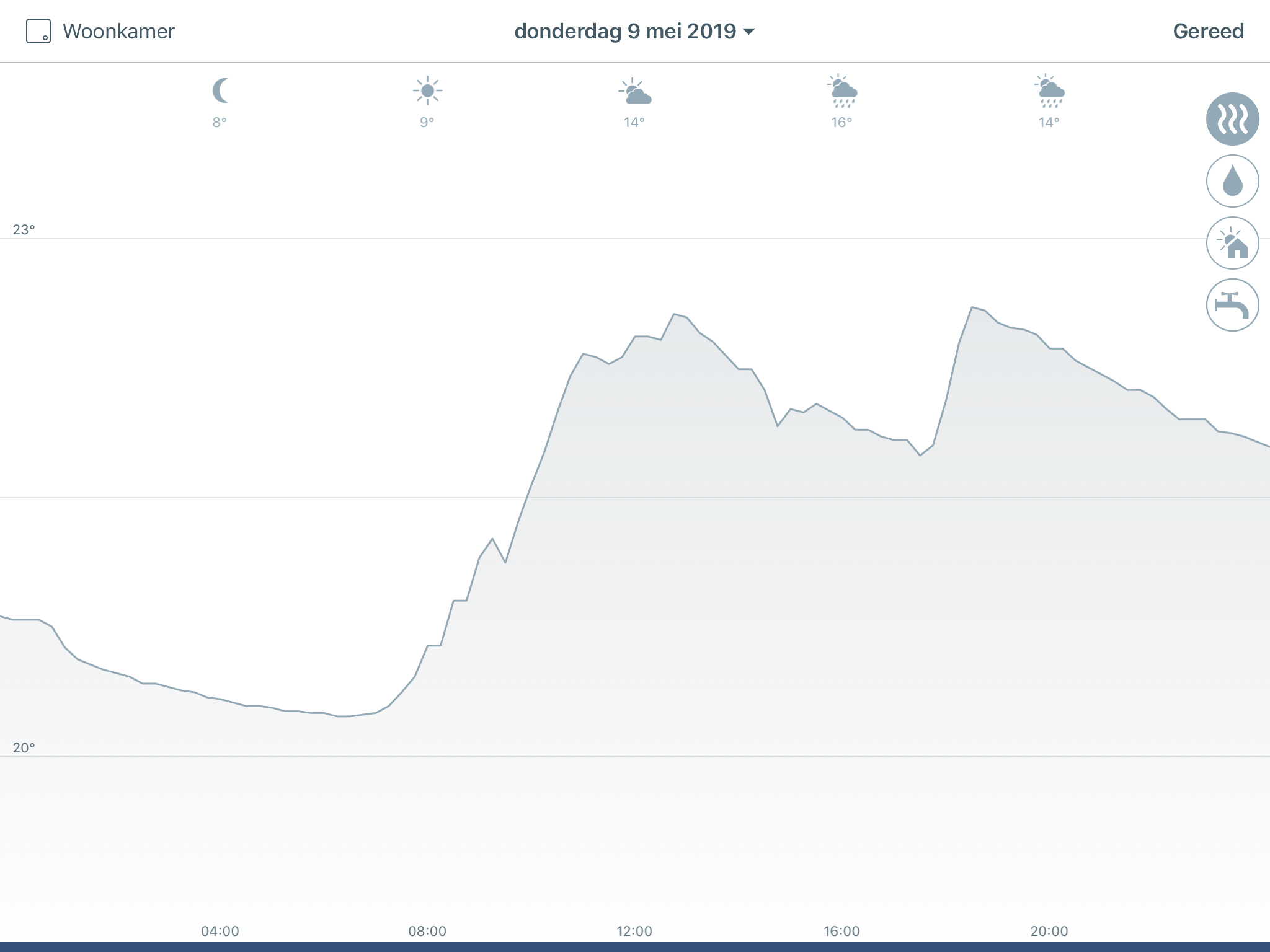

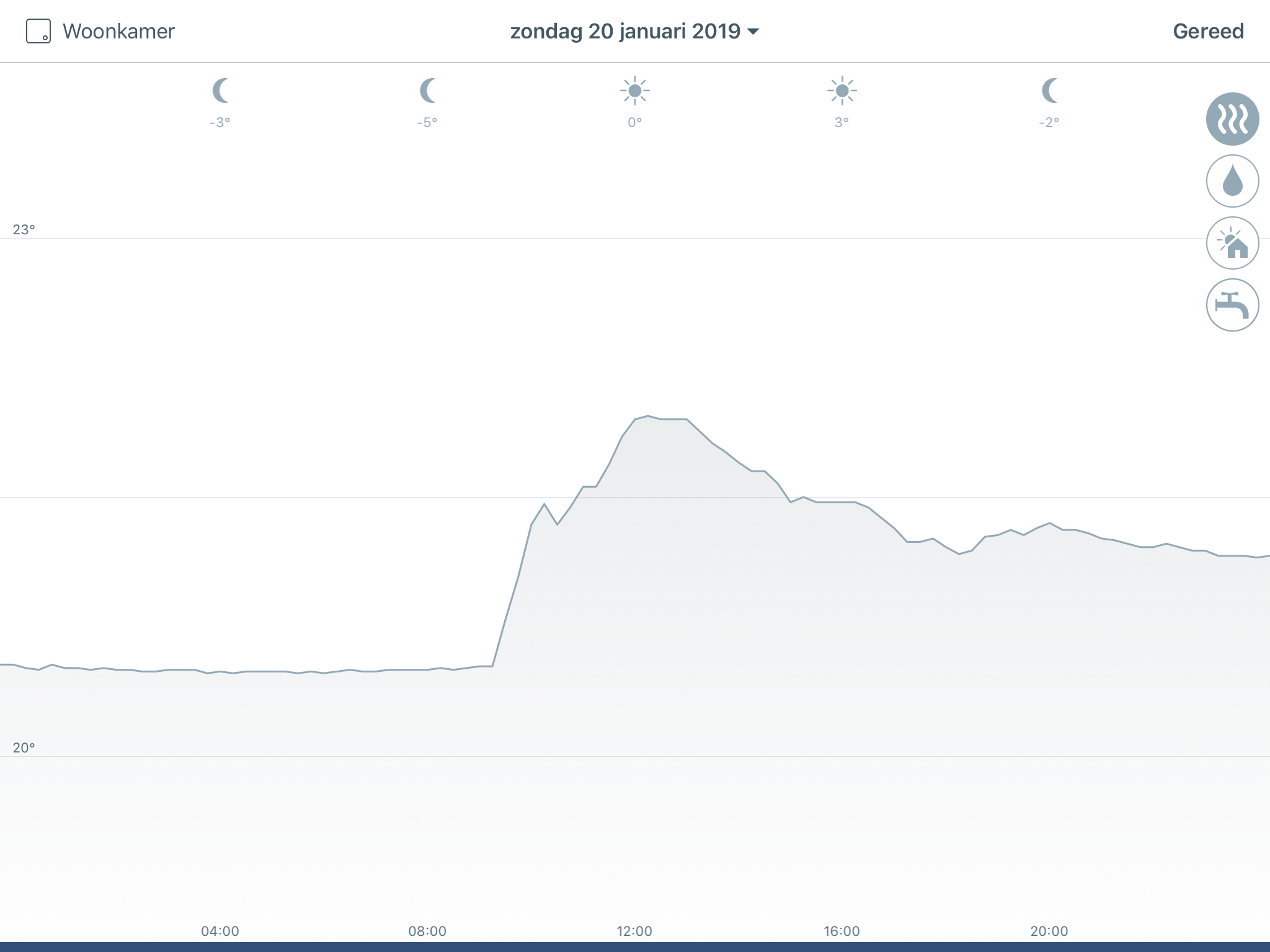

Ik blijf voor vvw fan van WAR zonder thermostaat. De basistemperatuur van de vloer wordt bijgestuurd door de buitentemperatuur. Snelle temperatuur schommelingen door bijvoorbeeld zon worden gewoon genegeerd. De vloer blijft in het stookseizoen 24/7 op de temperatuur van de stooklijn en dan praat je over hoogstens enkele graden Ta verschil over een wat langere periode, meestal maar twee graden. Min 5 de ene dag en plus 5 de andere Tb zal niet echt vaak voorkomen. Schommelingen in buitentemperatuur zijn wat trager. In voorjaar en najaar kan je de stooklijn met compensatie desgewenst wat bijregelen. Er is geen thermostaat die je kunt leren een dag vooruit te denken. Dat zou bij vvw eigenlijk moeten. “Gaat morgen de zon schijnen dan moet je acht uur eerder stoppen met verwarmen, geen zon dan acht uur eerder beginnen”. Ik heb dat met CV en Tado geprobeerd. Maar ook Tado wil niet langer dan een uurtje vooruit denken afhankelijk van het weerbericht. Dat werkt wellicht prima met radiatoren van 50 graden of hoger, maar bij vvw echt niet.

Wat je zegt, water door radiatoren.
Bij alleen vvw gaat het echt anders. Nu met WAR zonder thermostaat fluctueert mijn Tr direct gemeten na de vvw verdeler in de winter tussen de 23,5 en 24,5 graad. De Ta via de stooklijn tussen de 27 en de 31. Het duurt bij aanvang van het stookseizoen ongeveer 14 dagen voordat die gelijkmatige Tr bereikt wordt. Nu staat de WP uit. Als hij ‘s nachts op de lage Tb aangaat, heeft dat nauwelijks effect op de kamertemperatuur. De buffer in de vloer is nu eigenlijk leeg, de Tr gemeten bij de verdeler is 21,5 en als ik de WP aanzet, verandert daar de eerste uren niets aan! In de winter blijft de ruimtetemperatuur op het laagste punt net voor zonsopkomst tussen de 20,5 en 21 graden. Op een zonnige dag komt daar door die zon een graad bij. De WP blijft gewoon 24/7 op WAR doordraaien en zo blijft de kamertemperatuur aangenaam als het in de loop van de middag killer wordt (mijn huiskamer is gericht op het oosten, dus in de ochtend zon). De kamertemperatuur wordt dan door de zon hoogstens 21,5. Nu staat de WP uit, de kamertemperatuur daalt tot voor zonsopkomst tot 20,1 en loopt met de zon snel op naar 22,5. Dus een grote overshoot zonder dat de verwarming aanstaat. Dus mijn punt is, dat de overshoot door de zon wordt veroorzaakt en dat de WP uit of met aan met WAR daar nauwelijks invloed op heeft en dat de ondershoot, om het zo maar te noemen, in de winter door de 24/7 wordt opgevangen. Een thermostaat zal de overshoot niet voorkomen (lukte bij de CV met vvw ook niet), maar wel de afkoeling in de middag veroorzaken, omdat de WP is uit gegaan en pas veel te laat weer zal bijspringen. Gevolg kilte in de middag en vroege avond en verlies van buffer in de vloer.
Het is waar, ook gasten zorgen voor overshoot, ongeveer 0,3 graad per koppel, idem voor koken in de keuken. Maar met vvw zou je als je dat wilt voorkomen, de WP zes uur voor deze gebeurtenis moeten uitzetten en zes uur voor vertrek van de gasten de WP weer aanzetten. Zoek maar eens een thermostaat die dat kan handelen en dan moet de zon er ook nog bij.... 8)
Je kunt eventueel ook nog rekenen aan wat het effect is op de warmteafgifte bij constante Ta als de ruimtetemperatuur snel oploopt. De Tr zal hoger worden en de WP moduleert terug.
Voor de aardigheid nog twee foto’s erbij. Een van een zonnige winterdag en een van deze week met WP uit.

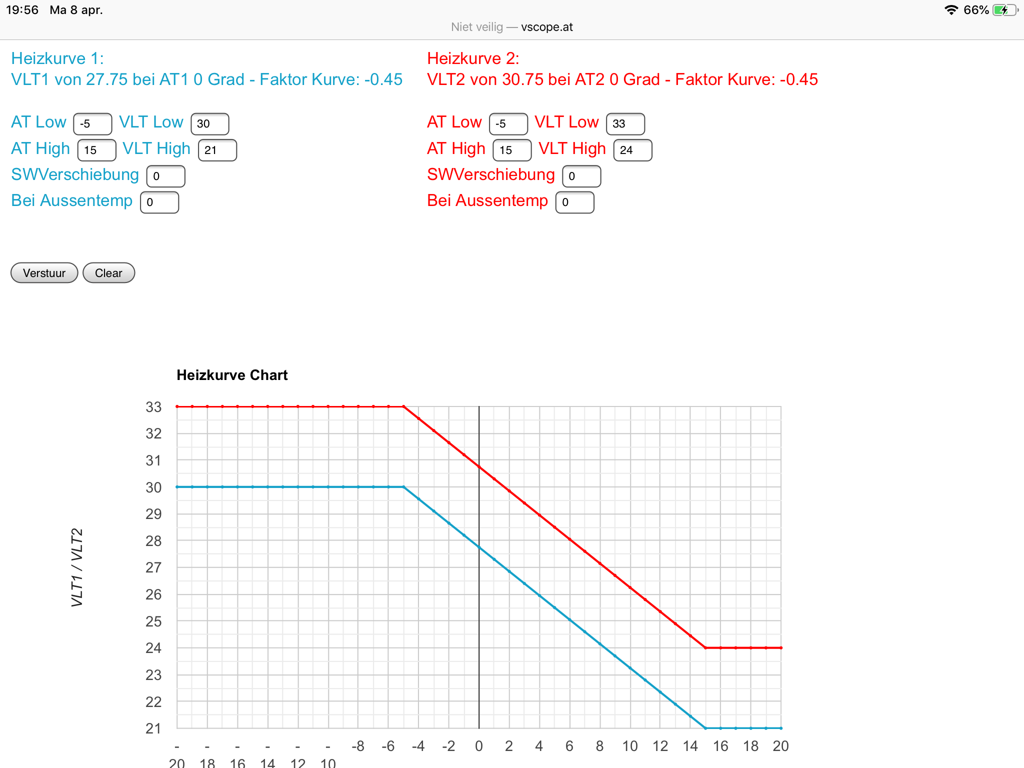

Stooklijn is erg afhankelijk van je eigen situatie. Ik draai in de winter de rode lijn en nu de blauwe (of compensatie -2)
Afbeeldingslocatie: https://tweakers.net/ext/f/FfFUFMMJ91kirZCbzTyWHJ2q/thumb.png
Hulpprogramma voor de grafieken staat op de openingspagina van dit topic

OK helder, je bevestigd mijn vermoeden. De site voor de stooklijn is bekend.
En weet je wat de pomp doen? Met de aansluiting?
