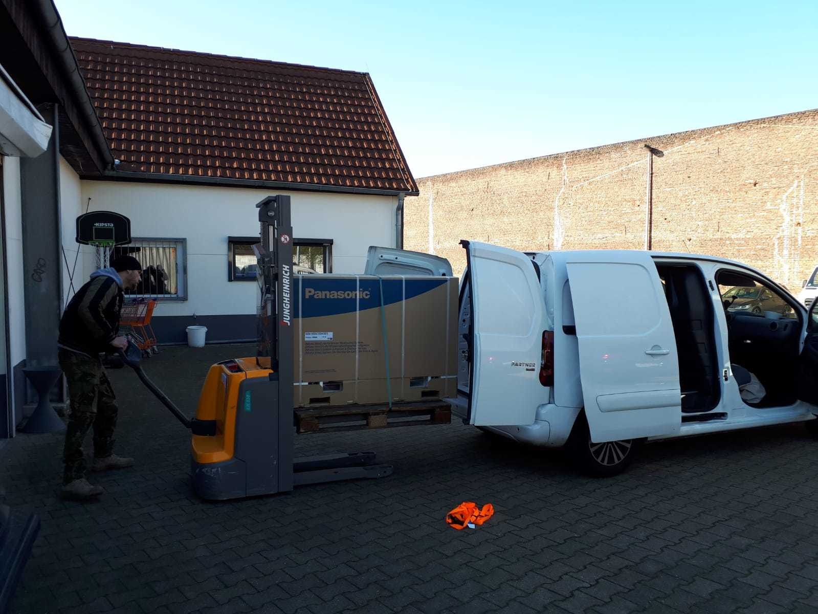

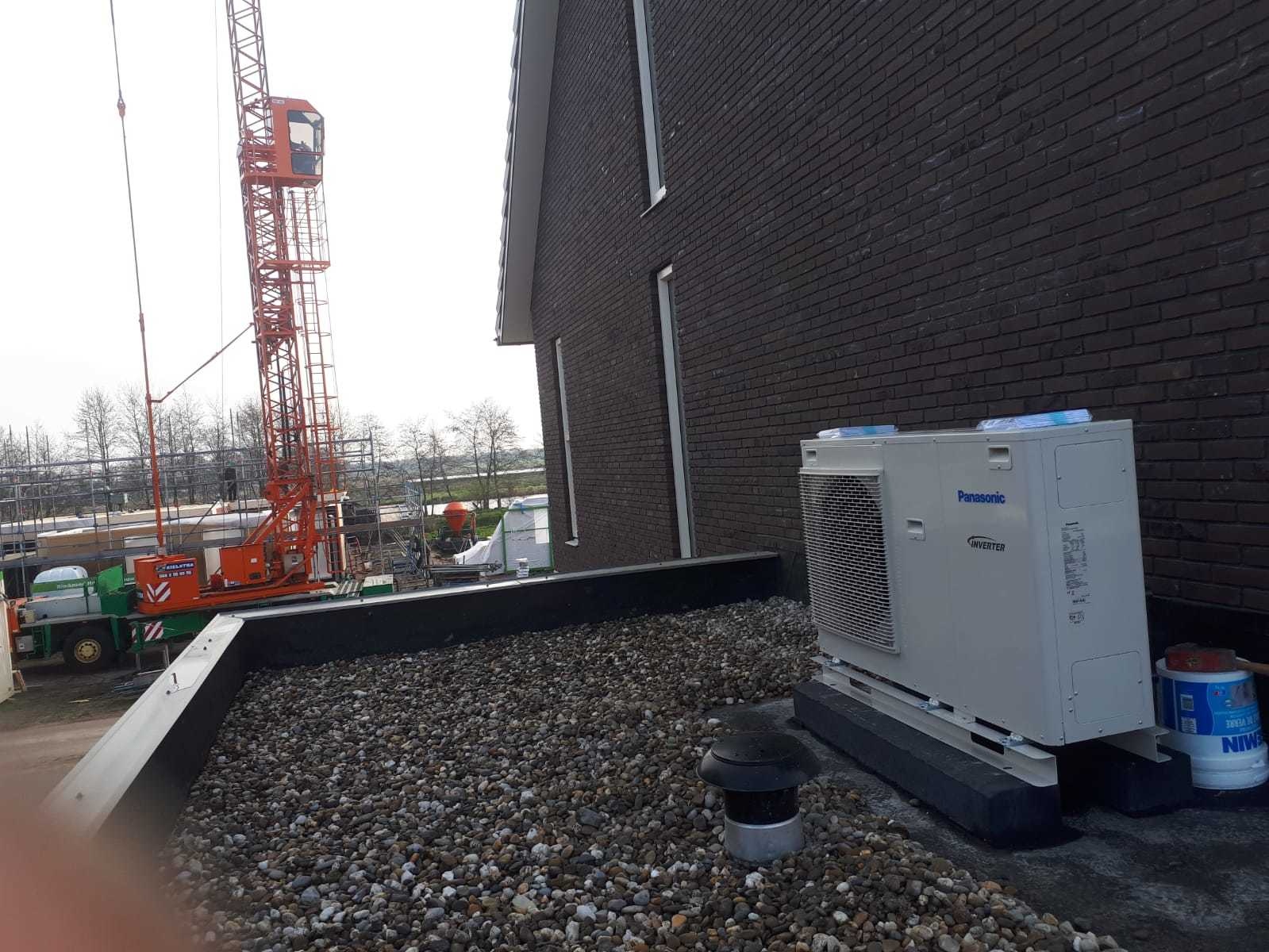

  • B152
  • Laatst online: 14:50
Sinds maandag 1 april eigenaar van dit mooie apparaat (schoonheid zit van binnen) :*)
Afbeeldingslocatie: https://tweakers.net/ext/f/1liobULkJoPREgvSOnNHrczl/medium.jpg
Opgehaald in Duitsland bij Immotec. Dat ging prima met een klein busje, zonder pallet paste hij er precies in.
Afbeeldingslocatie: https://tweakers.net/ext/f/EquRQ6hUUI46m8kqb0vA1Qwy/medium.jpg
Op het dak zetten bleek nog gemakkelijker dan ik dacht. Die grote oranje kraanwagen had hem er zo op. Stond toevallig dinsdag ochtend voor de deur voor de opbouw van een huis. Dit kleine klusje hebben ze voor wat lekkers bij de koffie even uitgevoerd. Ideaal.
Waarschijnlijk dinsdag volledig aansluiten, momenteel volle bak aan het klussen.

Zou wel je trillingen en je dakbedekking in de gaten houden

Dank dank, ja zet me maar op de lijst. Er komt geen kamstrup maar wel losse kwh meters in de meterkast. Deze ga ik dan vergelijken met de warmteproductiegegevens van de pana zelf, gezien die waardes goed zijn.
Voor de trilling worden nog 6-8 grijze (soft)trillingsdempers geplaatst. Daarnaast staat de pomp op 2 betonbielzen van elk 66 kg. Daar onder liggen over de volle lengte en breedte rubbergranulaat tegeldragers. Daaronder epdm en daaronder weer een laag piepschuim wat enigszins ook nog zacht is. Daarnaast ligt het hele dak vol met grind.
Ik verwacht met deze opstelling geen resonantie. Mocht het wel zo zijn, dan over op veerdempers :)

Voor de geïnteresseerden, het ritje naar DE was zeer goed te doen. Ik kan het zeker aanbevelen. 6 uur uit het hoge noorden vertrokken en 1 uur weer terug, met nog een kleine stop bij de hornbach in zwolle voor een paar beton bielzen. Huur van het (halve) busje viel ook mee.
Goed om te horen dat het allemaal gelukt is! Ik hoop ook deze of volgende maand die kant op te kunnen.
