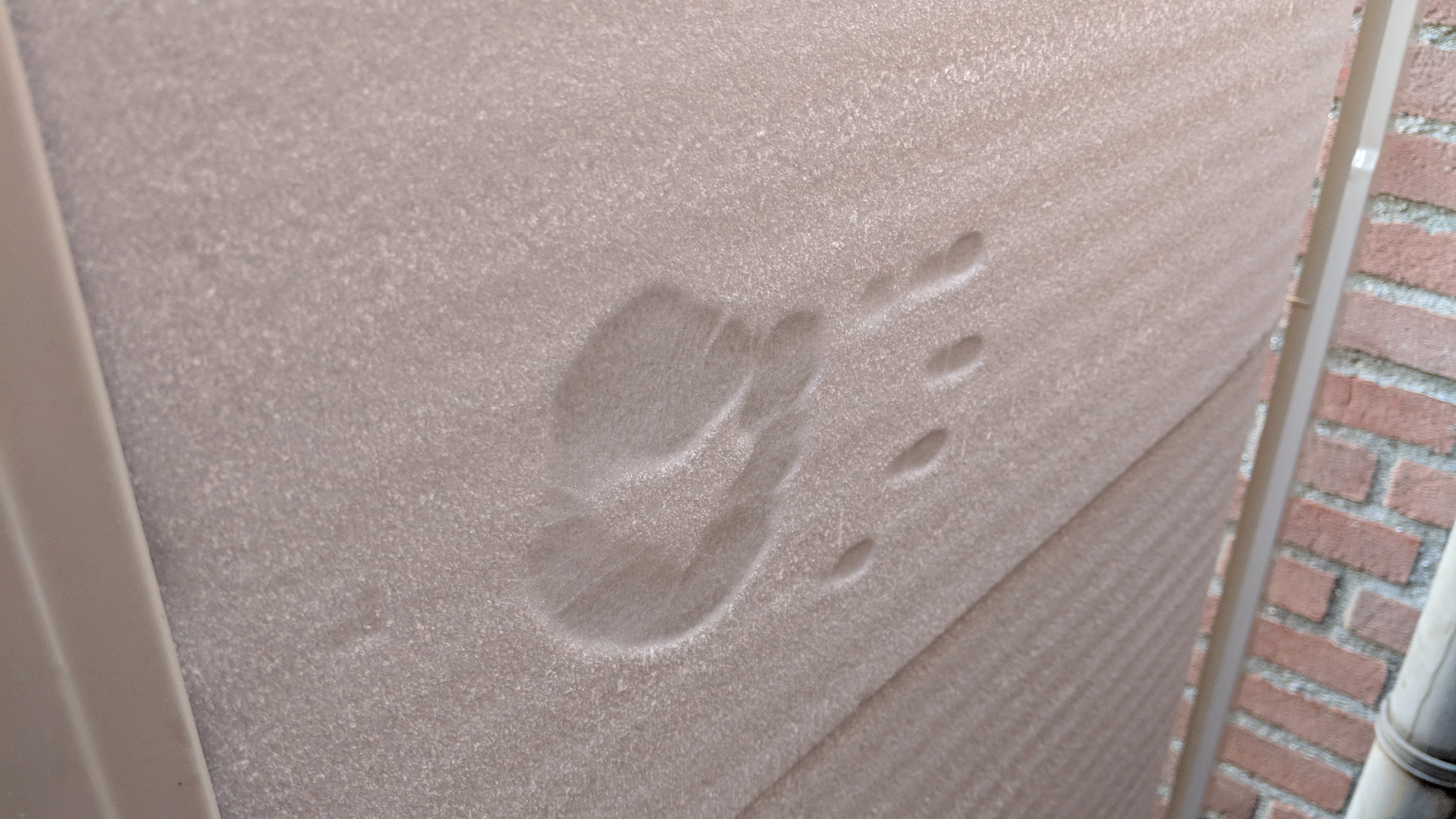

frisianstar schreef op vrijdag 29 maart 2019 @ 19:53:
Wat Defrost voor deze Panasonic WP serie specifiek betekend wil ik hierbij ook wel eens van een ingewijde weten :? of moet ik vooraf bewijsmateriaal meesturen wat ik al niet met Google heb opgezocht?
Ik heb allerlei documentatie van deze Panasonic WP serie als PDF gedownload voor gebruiker, installateur en ontwerper, stuur ik echt niet mee.
Iedere lucht-water of lucht-lucht warmtepomp heeft last van ijsvorming, rond het vriespunt bij mist is dit het ergste. Het is een gevolg van warmte onttrekken uit de lucht, het vocht uit de mistige lucht wordt nog kouder en vriest aan de verdamper.
Als je dat niet wil dan moet je geen warmtepomp pakken (of een water-water warmtepomp met een voldoende grote bron).

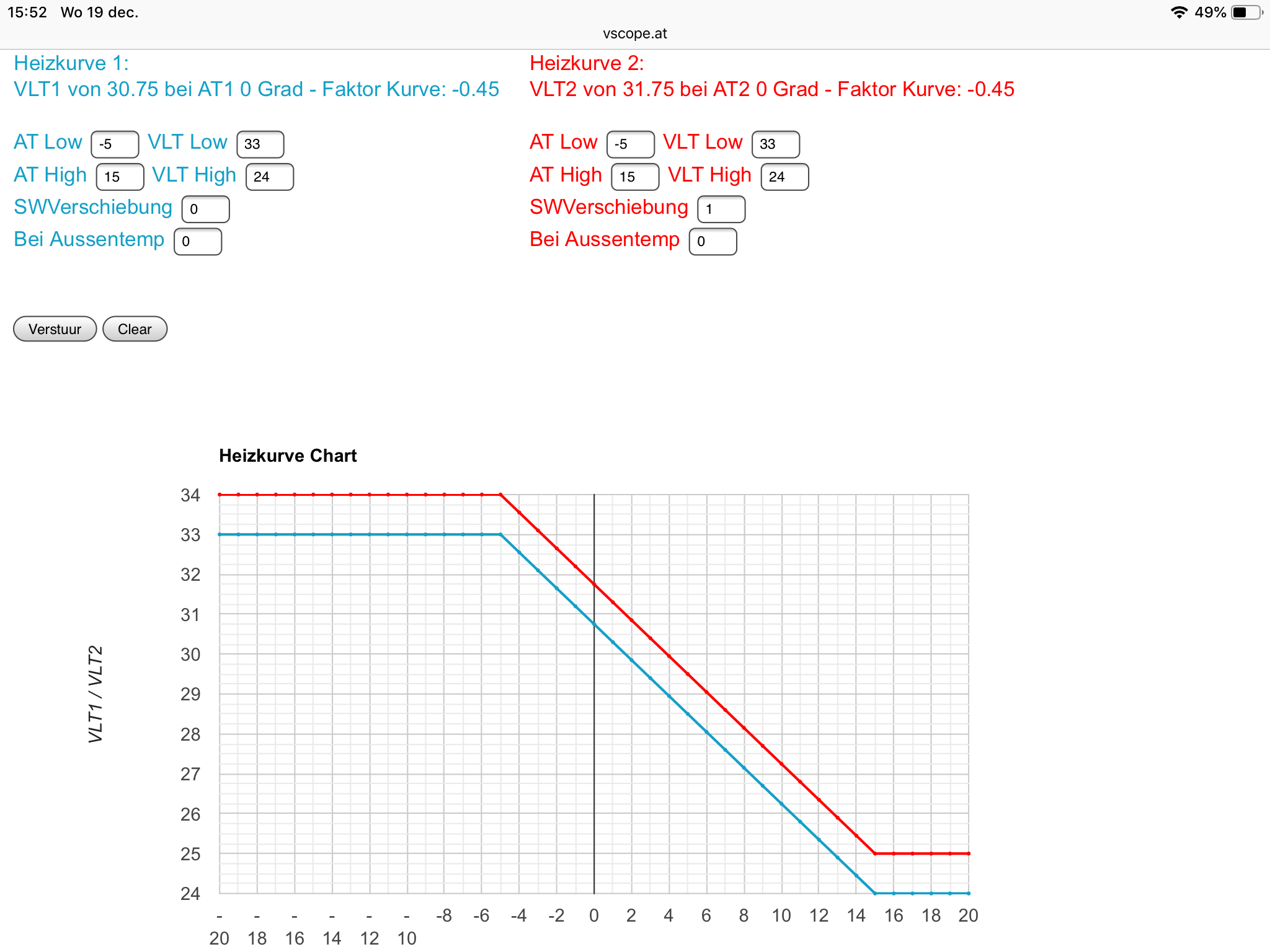

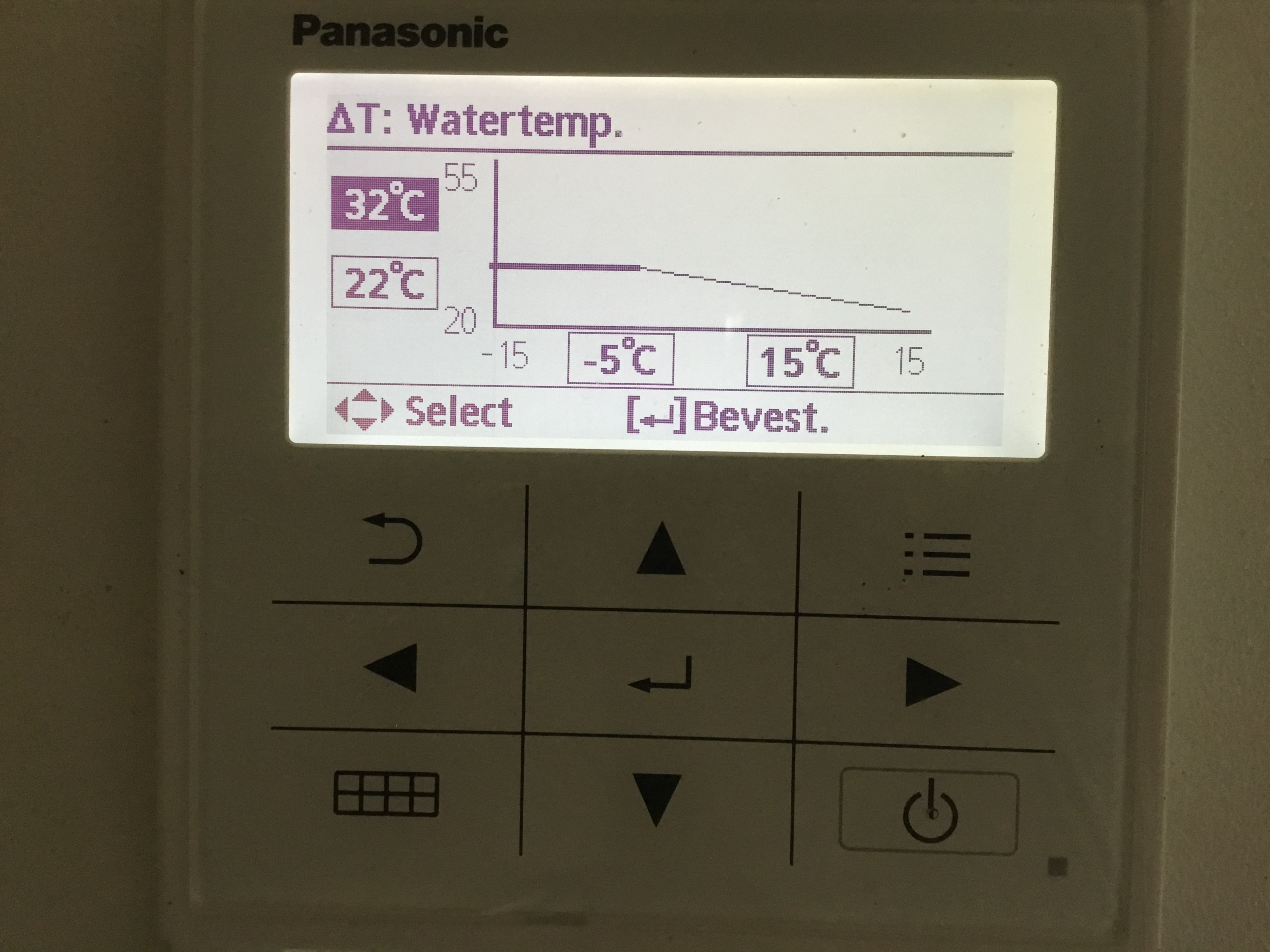

  • t.oswald
  • Laatst online: 29-03 20:12
ASW1 schreef op zaterdag 30 maart 2019 @ 10:37:
Met 45 graden aanvoer(als max, in de praktijk moduleert de ketel meestal terug naar 40) staat de cv-ketel hier in het koudst van de winter ongeveer 1/3 van de tijd te draaien. Dus ik denk dat ik het bij continu draaien dan ook wel op 30 of 35 graden red. Hoe werkt dat eigenlijk, verhoogt de pana zelf de aanvoertemperatuur wanneer de gewenste temperatuur niet bereikt wordt of kun je dat alleen handmatig doen?
WAR met een goed gekozen stooklijn, die je vervolgens ook nog tussen +3 en -3 kunt bijstellen via de controler.
Voor het idee een plaatje van een stooklijn met in rood een verschuiving van 1
Ik heb WAR op watertemperatuur zonder thermostaat, maar je kunt er ook nog een thermostaat over de WAR zetten als je ruimtetemperatuur te hoog wordt. Voor vloerverwarming niet geschikt vind ik, maar met radiatoren wel beter. Als de Ta laag is en de WAR de Wp laat draaien en de zon breekt door, dan kan de ruimtethermostaat de Wp uitzetten.
Dit uitvogelen is de fun voor het eerste stookseizoen....... 8)

t.oswald schreef op zaterdag 30 maart 2019 @ 11:11:
Ah ik geloof dat ik eindelijk die stooklijn een beetje begin te begrijpen, dat is dus een vooraf gekozen aanvoertemperatuurmodulatie afhankelijk van de buitentemperatuur begrijp ik.
Een ruimtethermostaat om te voorkomen dat het te warm wordt bij zonneinstraling lijkt me geen overbodige luxe hier. Maar hoe doe je dat wanneer je meer warmte nodig hebt door weersomstandigheden? Het appartement waarin ik zit vangt veel wind en ik merk dat als het hard waait dat de warmtevraag dan gewoon een stuk hoger ligt dan bij dezelfde temperatuur windstil. Maar ik heb eigenlijk helemaal geen zin om voortdurend met de hand bij te moeten regelen. Is er geen optie om hem puur op een ruimtethermostaat te laten draaien? Ik heb nu een nest hangen en zou het eigenlijk wel prettig vinden om die te houden.
Nachtverlaging en uitzetten wanneer er niemand thuis is lijkt me geen probleem, dat is het nu immers ook niet terwijl ik al op lage temperatuur stook en de 5 kwh is toch al compleet overgedimensioneerd voor hier.
