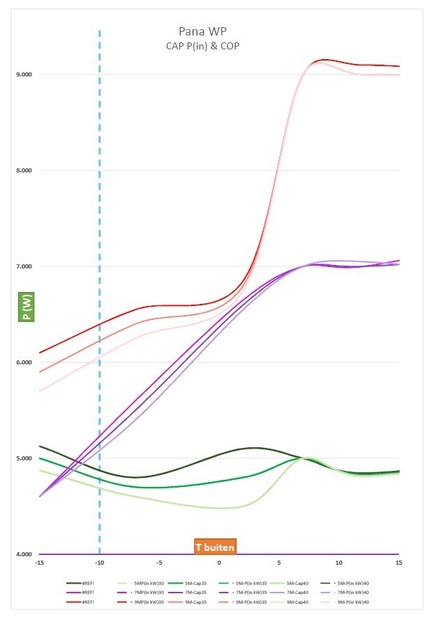

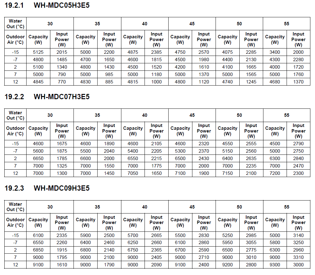

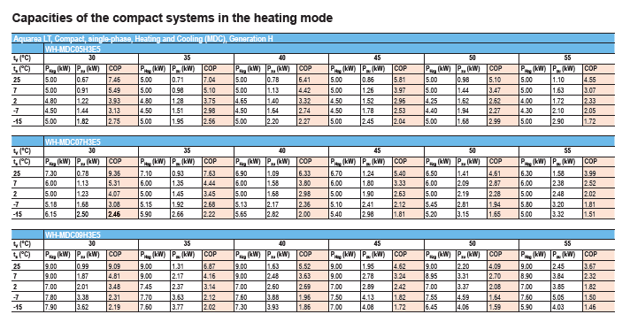

als je cijfers vergelijkt servicemanual
Afbeeldingslocatie: https://tweakers.net/ext/f/al9eIECdKyaiZfQmxUkDpYVf/full.png
en design manual (volgens EN14511-2)
Afbeeldingslocatie: https://tweakers.net/ext/f/b0wGPikuABP6yMqIGfXJItxf/full.png
blijft verwarring groot,
echter in service manual staat geen verwijzing naar normen of condities enkel buitentemperatuur en Tbuiten,
welke is representatief?? kan ik eventueel mijn grafiek aanpassen van 3 posts terug theXman in "Panasonic Monoblock [H versie ] ervaringen - settings - help"
misschien is dit ook de verwarring @Fullpower @Verwijderd ?
[ Voor 19% gewijzigd door theXman op 22-03-2019 09:42 ]

theXman schreef op donderdag 21 maart 2019 @ 22:58:
Door de vele vragen die ik zelf had, heb ik de capaciteiten van de Design manual van de Compact systems in een grafiek gezet. De Capaciteit, P in en de COP heb ik voor de 5, 7 en 9 voor de meest gebruikelijke temperaturen grafisch weergegeven (30, 35 en 40 graden aanvoer)
Het voordeel hiervan is dat de schaalverdeling onderling nu gelijk is en nu de "dip" in de 5kW curve in het niet valt bij de afbeelding in de manual. (logisch als de schaal hier van 4600 tot 5000 loopt, en bij de andere compact versies van 4500-9500).
succes ermee, en misschien @Dylantje2 mocht je het nuttig vinden mag je m in de openingspost weergeven, evt comments voor verbetering zie ik wel tegemoet.
[Afbeelding: Monobloc graph]
Leuk om dit eens in een grafiek te zien. Mijn conclusie: de 5 kW mono heeft, zeker in vergelijking met de 7 en 9 kW modellen, een vrij constant maximaal vermogen onafhankelijk van de buitentemperatuur. Dus indien je met 5 kW toe kunt bij -7 (gasverbruik max. 1100 m³/jaar) dan lijkt dat de beste keus. Als bonus heb je dan minder pendelgedrag vanaf Tbuiten > 10°C. Dat is waar de 7 en 9 kW mijns inziens echt een nadeel hebben. Je ziet dat het max vermogen snel oploopt bij hogere Tbuiten.

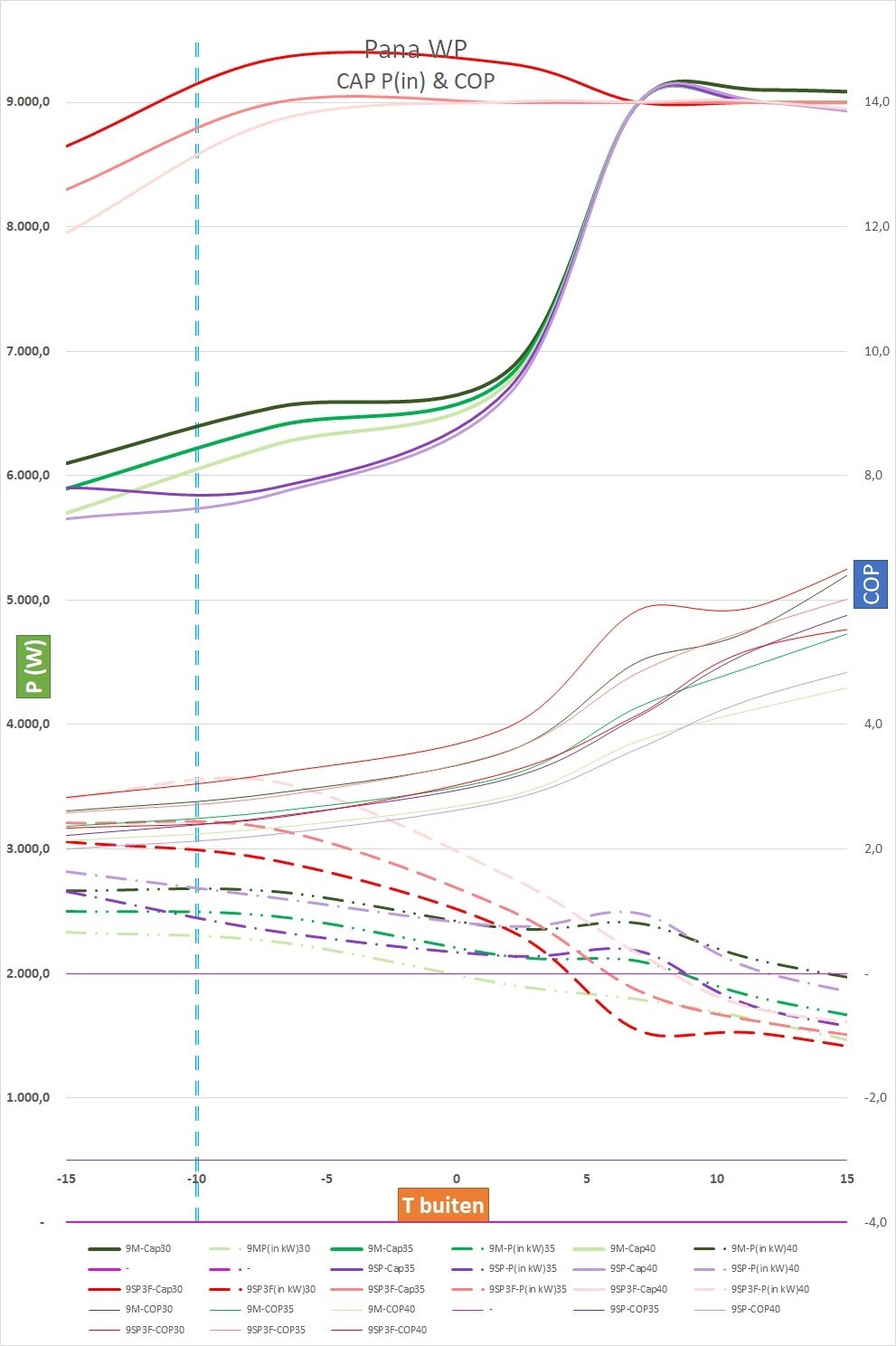

  • theXman
  • Laatst online: 17:09
Ramon_1984 schreef op vrijdag 22 maart 2019 @ 12:16:
De 5 kan verder terug, maar mocht je willen kiezen tussen de 7 en 9 dan kan je beter voor de 9 gaan.
De 7 heeft bij koud weer bijna net zoveel vermogen als een 5kw., uit mijn hoofd scheelt dat 0.5kw
Dit klopt, bij 0 graden is er weinig verschil, , echter voor en na zitten de grote verschillen, zie aangepaste grafiek voor Vermogen, zonder COP en P(in) op basis Servicemanual
Afbeeldingslocatie: https://tweakers.net/ext/f/JcDQOhxKOIVWC8tlp366DGAS/thumb.jpg

  • theXman
colvano schreef op vrijdag 22 maart 2019 @ 17:14:
Nee. Staat altijd op 35 graden CV.
Ik gebruik zone regeling dmv evohome. 4 zones vloerverwarming (7 groepen) en boven 3 zones radiatoren.
800m3 gas moet de 5kWH wel kunnen vervangen, ik ga 2e helft dit jaar verhuizen naar n woning 450m3 bj2005 , verwarming 80m2 VV en rest radiatoren. Verbruik is daar nu 1300m3 (maar alles is nu nog normale radiatoren) incl SWW en af en toe pelletkachel aan (400kg).

theXman schreef op vrijdag 22 maart 2019 @ 09:37:
Ik heb nog eens naar de gegevens gekeken. Het is al weer even geleden.. In ieder geval heb destijds gekeken naar de waarden bij W45/A-15 omdat ik convectoren heb. Verder heb ik de split bekeken, maar dat verschilt niet zoveel met de mono, als ik de data vergelijk.
Ik zag dat bij W45/A-15 het verschil in vermogen tussen de 7 en 9kW 800Watt is. Maar beiden zakken erg in. Bij A-15 is er van de 9kW nog maar 5,4kW over. In de lijst van RVO staan beiden als 7kW vermeld. Als je kijkt naar wat ze bij A-10 doen, dan is dat ongeveer 5kW. Als je daarmee toe kunt dan is het natuurlijk prima.😀
Bij W35 is het iets beter. Het was in ieder geval niet het apparaat wat ik wilde hebben. Ik wilde ook niet 3kW op één fase hebben; ik heb ook een 11kW doorstromer en in de toekomst een kookplaat.
Zo heeft iedereen een eigen situatie en wensen. Apparaten hebben allemaal zo hun eigen karakteristieken. Ik denk dat dat het dimensioneren van een WP veel lastiger maakt dan een gas-ketel.😀
FF te druk..
Wil het wel doen..
maar dan moet je hem wel in jip en janneke toelichten...

  • theXman
En voor de liefhebber, ook de 9kW 3Fase (H)in vergelijk met de 9kW (H) mono en split 9kW(H) enkelfase
Je ziet ook dat de COP bij de 9kW 3 Fase (op max afgifte) ook het hoogst presteert bij lage temperaturen (rode gestippelde lijnen).
Afbeeldingslocatie: https://tweakers.net/ext/f/P7IH2G5ZhY7nWiCkSbO051qO/full.jpg
Hier zie je duidelijk het verschil, en begrijp je dat de keuze vanuit minimale afgifte bij lagere temperaturen een serieuze overweging waard is. @Felicia heeft dan ook nog de TCap, deze blijft ook bij -10C op 9kW presteren.
[ Voor 0% gewijzigd door theXman op 24-03-2019 10:16 . Reden: naam @wauske ]
Marstek 3 x 5,1 kW V153/CT003V116 Pana WH-MDC05H3E5 14.5000Wsolar SMA/Enphase /WPboiler Atlantic 270l
  • Felicia
  • Laatst online: 21:18
theXman schreef op zondag 24 maart 2019 @ 09:01:
Hier zie je duidelijk het verschil, en begrijp je dat de keuze vanuit minimale afgifte bij lagere temperaturen een serieuze overweging waard is. @Fullpower heeft dan ook nog de TCap, deze blijft ook bij -10C op 9kW presteren.
Ik heb de T-Cap en de 9kW blijft volgens mij tot diep in de -20. Bij de T-Cap daalt de COP naar mate de buitentemperatuur zakt om de 9kW te blijven leveren.

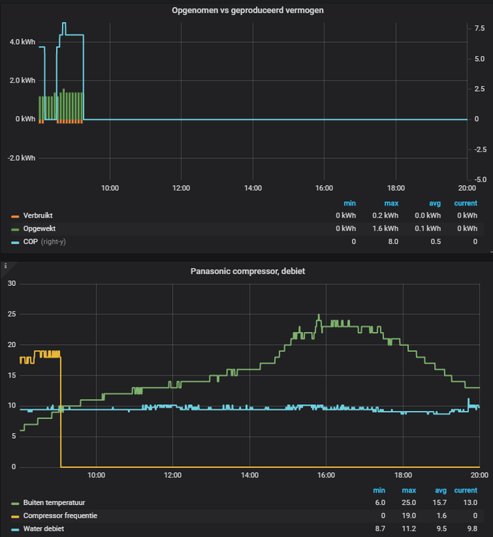

Vandaag heeft de WP bijna de hele dag uit gestaan. Als ik kijk wat de WP doet zie ik dit:
Afbeeldingslocatie: https://tweakers.net/ext/f/cCuH3nN5w3OhDJwcgAtKLwmt/full.png
Je ziet dat de compressor vrijwel de hele dag uit is maar de waterpomp blijft constant water rondpompen. Heeft iemand een idee waarom dit is en of dit uit kan? Het lijkt me een zinloos verbruik van stroom (ook al is het verbruik waarschijnlijk beperkt).
Ik heb de WP ingesteld met op ruimtetemperatuur en gebruik de panasonic interne thermostaat hiervoor. Ik heb daarbij wel een weersafhankelijke stooklijn ingesteld.
