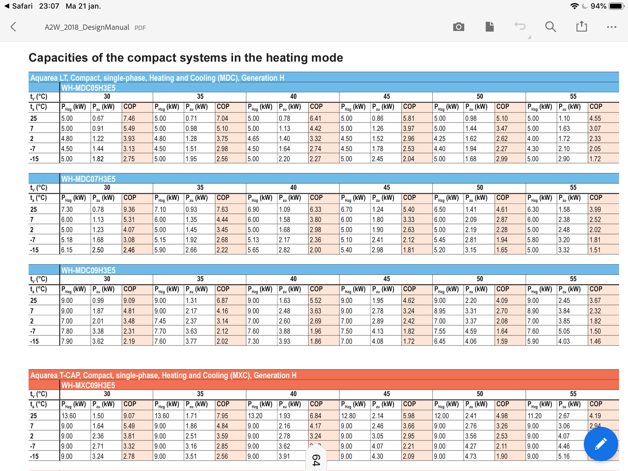

Goede dag, volgens berekeningen heb ik een 5/6kw warmtepomp nodig. Voor safe ga ik dan naar 7kw.
Alleen 7kw is er enkel in 230v. De 9kw is daarintegen 400v (3F+N)
Wat is verder het verschil tussen de 7 en 9kw versie? Maakt het bijvoorbeeld uit als je 7 nodig heb en je kies voor 9.
5 moduleerd meer terug dan een 7kw. Maar hoe is dit tussen 7kw en 9kw? Is het enkel dat je met 9kw wat extra heb als het echt nodig is, maar de rest van het jaar precies zo als een 7kw draait?
Aangezien ik 3x25A aansluiting heb, lijkt het me beter een 3fase wp te nemen dan een 230.
Graag julie meningen/ ervaringen.

Verschil is 2kW.
Ik heb de 9kW enkelfase, maar in de woning ook 3x25A aansluiting.
De enkelfase is een stuk goedkoper dan de 3 fase en de enkelfase draait ook prima over 1 van de 3 fasen.

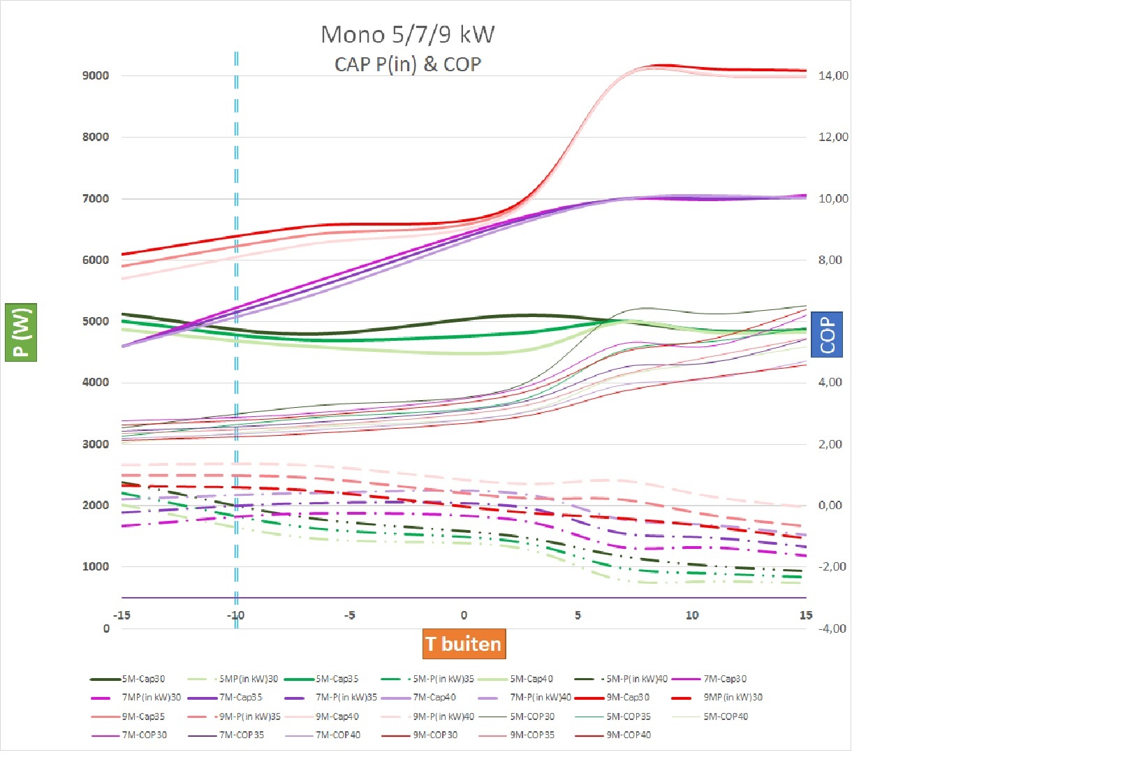

Dat zelfde dilema had ik ook; ook hier 5kW nodig. Werd eerst een 7kW.. Maar ik wilde perse 3 fasen ivm fase belasting.
Nu dus een 9kW split. Werkt super. Maar hou er wel rekening mee dat de 7kW tot ca. 450Watt kan teriug moduleren. Bij 9kW zie ik hier minimaal 900Watt.
Verder:
- 9kW heeft altijd vermogen over
- 7kW zakt in tot 4,6kW bij extrene kou
- 9kW pendelt eerder
- SWW is net de 9kW eerder klaar
Ik vindt die 450Watt t.o.v. de 900Watt een groot verschil.
Vooral als je lange runs wilt gaan maken draai onderin met het vermogen en dan komt 450Watt
beter van pas. Ik heb net voor een 7kW gekozen om deze reden. 8)

Let wel, hij heeft een split.!
Ik heb de 9kW monoblock, die gaat ook terug naar ~450Watt

Heb jij zelf zo'n 9kW monoblock 3 fase?. Want de 9kW mono 1 fase is een opgevoerde 7kW; die is niet veel beter dan de 7kW (staat in de subsidielijst ook te boek als 7kW). Deze hebben 1 fan.
Die 3-fase modellen hebben 2 fans en dubbele hoogte.
(Volgens mij zijn alle 3 fase apparaten ongeveer 1kW elektrisch minimaal.. Of ik moet mij echt ontzettend vergissen.. )

Zie ook dit plaatje, maar wellicht kende je dat al. De 5 levert bij -15 z’n hoogste vermogen!
Afbeeldingslocatie: https://tweakers.net/ext/f/cbVgjdGrzL7pG0WRbqh7lEvY/thumb.png
WH-MDC05H3E5, 5600 Wp zonnepanelen, 2 infrarood bad- en werkkamer, SWW Auer Edel water 100L, Daikin 2MXM50M9 airco met FTXM35N en FTXM20N
  • Ep Woody
  • Laatst online: 15-06 17:47
t.oswald schreef op woensdag 20 maart 2019 @ 12:43:
Je haalt er gegevens bij die volgens mij niet correct zijn. Volgens bladzijde 216 van de service manual haalt hij zeker niet over de gehele linie z'n volledige vermogen van 5kW warmte bij -15.
https://www.climamarket.b...loads/SM-WH-MDC05H3E5.pdf
  • t.oswald
  • Laatst online: 29-03 20:12
Ep Woody schreef op woensdag 20 maart 2019 @ 13:18:
Verschil tussen deze twee tabellen is hier al eerder aan de orde geweest. Volgens mij was besloten dat de tabel in het door mij aangehaalde plaatje de juiste was en niet die in de handleiding, maar wellicht zie jij dat anders. Het gaat hier bovendien over de combinatie met vloerverwarming zonder SWW, dus lage Ta.
  • B152
  • Laatst online: 22-03 14:55
[...] De 5 levert bij -15 z’n hoogste vermogen!
Dit is eigenlijk best wel gek, bij -7 4.5kW. Ik vraag me af of je hem ook voor de gek kan houden... Beetje extra koude lucht langs de sensor ofzo...
Mocht dit overigens softwarematig zijn dan vraag ik mij af wat daarin de overweging is geweest...

Volgens mij zijn de verschillen wel iets groter.
Afgaande van de gegeven informatie:
Afbeeldingslocatie: https://i.imgur.com/IHcyMo7.png
Bij 7graden en 30 graden watertemperatuur:
- de 7kW geeft 6kW :+
- de 9kW geeft 9kW
Bij de 'extreme' kou van -15 en watertemp van 30 graden:
- de 7kW geeft 6,15kW
- de 9kW geeft 7,9kW
Een verschil van 1,75kW, iets meer dan een paar honderd.
Bij de meer realistische temperatuur van -7 een nog groter verschil van 2,62kW.
  • pokkie78

JvdW schreef op woensdag 20 maart 2019 @ 23:15:
De 9kW (enkelfase) kan zakken naar 19Hz en een opgenomen vermogen van ~450W
De 7 heb ik niet maar verwacht hetzelfde, wellicht iemand anders die daar het antwoord op heeft.
Kwa pendelgedrag zou in theorie de 7kW iets minder pendelen, dat is als je het vermogen niet kwijt kunt.
Voor de voeding, 1x 16A eindgroep voor de WP en 1x 16A eindgroep voor de heater, uiteraard beide op een andere fase. Dat ging hier de hele winter goed. Uiteraard ook kijken naar de verdeling van de overige verbruikers.
Thanks. Als de 7kw en de 9kw even ver terug kunnen moduleren, maakt het kwa pendelen toch niks uit?, dan zal enkel de 9kw in extreem koude winters je huis beter warm kunnen houden.
Als iemand dit kan bevestigen, dan kan ik me keuze maken en Innotec mailen.
  • Fullpower
  • Registratie: Juni 2017
  • Laatst online: 05:50
JvdW schreef op woensdag 20 maart 2019 @ 22:01:
- de 9kW geeft 9kW
Hmm.. Dat is vreemd. Ik heb destijds de info niet uit dit soort plastjes gehaald (lijkt een flyer ofzo), maar uit de datasheet van de apparaten. Ik zal het nog eens moeten nazoeken hoe get exact was beschreven. Maar het viel mij iig toen tegen. Die 9kW 1-fase stond in de RVO lijst ook erin als een 7kW met dito subsidie.
Oost: 3600WP en zuid: 3000WP PV, 9kW Panasonic split warmtepomp en Jaga Twin convectoren met zelfbouw DBE. CPC18 300 liter ZB. Clage 11kW naverwarmer.
  • JvdW
  • Laatst online: 23:56
Fullpower schreef op donderdag 21 maart 2019 @ 06:40:
Komt uit de planning and installation manual, een folder van meer dan 200 pagina's :+
https://www.panasonicproc...A2W_2018_DesignManual.pdf

Door de vele vragen die ik zelf had, heb ik de capaciteiten van de Design manual van de Compact systems in een grafiek gezet. De Capaciteit, P in en de COP heb ik voor de 5, 7 en 9 voor de meest gebruikelijke temperaturen grafisch weergegeven (30, 35 en 40 graden aanvoer)
Het voordeel hiervan is dat de schaalverdeling onderling nu gelijk is en nu de "dip" in de 5kW curve in het niet valt bij de afbeelding in de manual. (logisch als de schaal hier van 4600 tot 5000 loopt, en bij de andere compact versies van 4500-9500).
succes ermee, en misschien @Dylantje2 mocht je het nuttig vinden mag je m in de openingspost weergeven, evt comments voor verbetering zie ik wel tegemoet.
Monobloc graph
[ Voor 3% gewijzigd door theXman op 21-03-2019 22:58 ]
