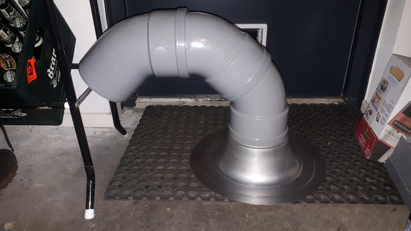

Vandaag wat materiaal voor de dakdoorvoer binnen gekregen. Mof/spie past perfect op de dakplaat maar wat een apparaat zo zeg. Misschien is 160mm toch iets te veel van het goede. Zojuist even naar de gamma gereden om te kijken hoe die er in 125mm uit ziet, dat is een stuk schappelijker. Denk dat ik maar voor de 125mm ga.
fotootje:

B152 schreef op donderdag 14 maart 2019 @ 19:02:
fotootje:
Hier ook 160mm
Ideaal, beetje ruimte altijd makkelijk en je ziet er tocht niets weer van.

@JvdW bij jou lijkt die wel wat dichter op het dak te zitten. Welke dakdoorvoerplaat heb je daar gebruikt?

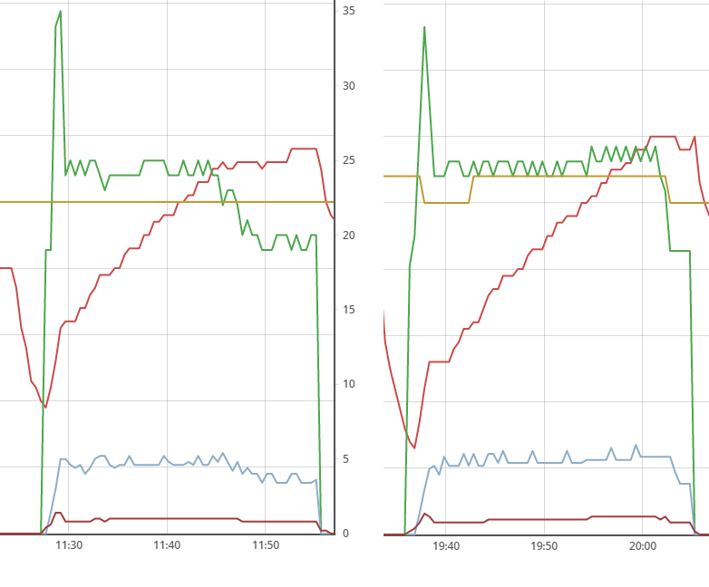

Verwijderd schreef op donderdag 14 maart 2019 @ 18:43:
Kan iemand uitleggen, er iets verstandigs over zeggen, wat de 'Panasonic's logica' achter grotere deltaT lagere flow is zuiniger ? Ik begrijp hier weinig van nl. Indien met COP=1 verwarmd zou worden dan zou een verdubbeling van de deltaT en een halvering van de flow nl. gelijk/identiek zijn indien de waterpomp kosten identiek zouden zijn, dat zijn ze niet dus in dat geval is inderdaad een grotere deltaT zuiniger. Echter bij een warmtepomp neemt de efficiency af als de Ta hoger wordt, bij een hogere deltaT heb je een hogere Ta en een lagere Tr. Om bijv. 30C gemiddeld in bijv. je vvw te hebben zou je dat kunnen bereiken met 31 en 29 of zoals Panasonic aangeeft met bijv. 33 en 27. Volgens mij is met een warmtepomp die 31 efficienter dan die 33. Of de waterpomp moet enorm veel minder energie gaan verbruiken indien de flow halveert.
Als je met dezelfde Ta een hogere dT hebt wordt er meer vermogen afgegeven dus gaat de flow omlaag.
Wellicht dat de stiltestand daarin effect heeft want ik merk vrijwel geen verschil in gebruik tussen de 2 settings. Maar met de stiltestand uit knalt de WP op een hogere frequentie voor de compressor bij het aan slaan (50Hz met dT 6 en 40-45 bij dT 3). Vraag is dus of het verschil in compressor frequentie wordt gecompenseerd door de waterpomp of is de waterpomp een kleinere energievreter.
Voorbeeld: Vergelijkbare buitentemperatuur, alleen bij de rechter ging de buitentemperatuur net iets omhoog waardoor de Ta de laatste 2 minuten 1 graad lager moest waardoor de Ta net te hoog was opgelopen. Bij het grafiek rechts was de WP ook al even uit en dus de temperatuur in het CV systeem iets verder gezakt.
Zie links de WP op dT6 instelling. Groene lijn is compressor frequentie (piek is 35, daarna 25 ongeveer en bij tA gehaald zakken). Rode lijn helemaal onderin is energieverbruik, buiten de initiele piek loopt het langzaam van 0,8kw tot 1,2kW.
Zie rechts de WP op dT3 instelling, groen en rood zijn vergelijkbaar maar de compressor blijft toch iets langer en harder lopen.
De 160mm met rubber manchet zit over de bestaande dakdoorvoer van de voormalige CV.
Deze wel een stukje ingekort zodat ie een beetje lager zat.
Bij jou lijkt de doorvoer wel breder (dus groter) te zijn.
Je zou ook 1 slagje kleiner kunnen gebruiken voor de dakdoorvoer.
Dat stukje is toch recht en zit je niet met bochten in je leidingwerk, dan schuift de 160mm er ook verder overheen zodat het lager zit.

@JvdW Ik heb denk ik het model voor een ventilatiekap te pakken ofzo, die heeft een hard verloop naar 160mm. Daar zit de manchet nu precies omheen. Ik zal nog even rondkijken. Bedankt voor je reactie :)
@Felicia Ik neem even een constante buitenT en daarmee constant warmteverlies wat gecompenseerd dient te worden door een verwarmingsoppervlak van xm2 vvw/radiatoren/etc van gemiddeld 30C, (Ta + Tr) / 2.
Wat is dan efficienter lage flow en deltaT van bijv. 6 of 3-voudige flow en een deltaT van 2.

Verwijderd schreef op donderdag 14 maart 2019 @ 23:18:
Kleine aanvulling die het hopelijk verduidelijkt/vereenvoudigd:
In beide situaties is het zo dat de warmtepomp constant moet blijven draaien om het warmteverlies te kunnen compenseren.
Lagere flow betekend dat er meer afgifte is maar die afgifte is niet lineair groter, althans niet bij radiatoren. Ik meen te hebben gelezen dat je bij het halveren van de temperatuur nog maar ongeveer een kwart van de afgifte hebt.
Dit zou dus betekenen dat je voor het bereiken van een 2x zo hoge dT de flow meer dan de helft moet verlagen. Waarschijnlijk moet je ook de Ta verhogen om genoeg afgifte te behouden.

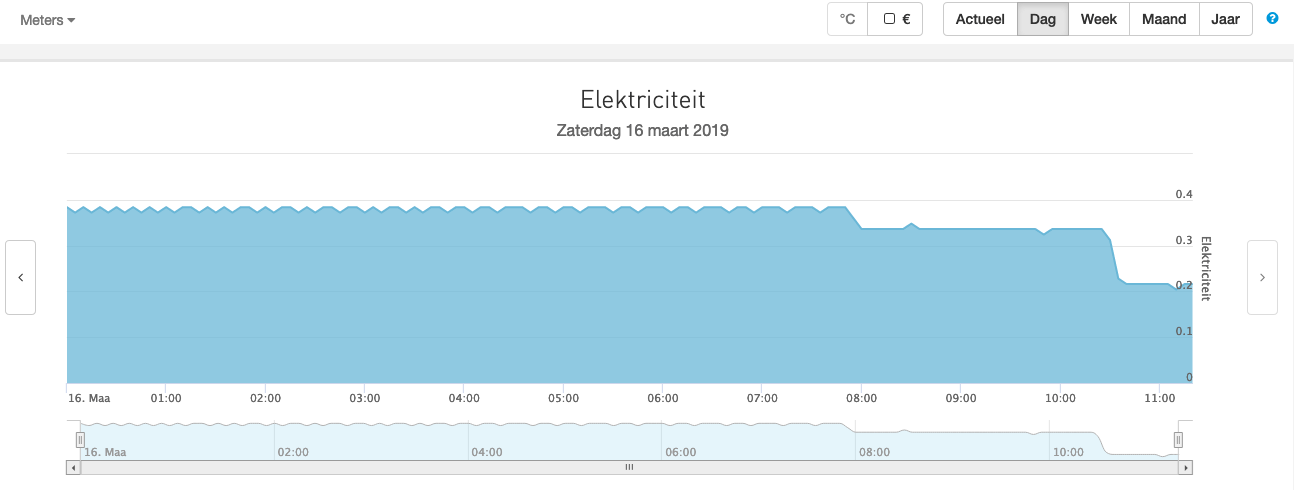

Met deze hoge temperaturen kun je mooi zien dat de 5kW goed kan terugregelen. Laagste opgenomen vermogen op de Youless is 208 watt. Als alleen de pomp aan staat is het 19 watt. Netto verbruikt allen de warmtepomp zonder circulatie pomp dus 189 watt.
datum Verbruik Graaddagen kWh/ggd
12-03-19 10,06..........12,1...........0,831
13-03-19 10,56..........11,8...........0,910
14-03-19 08,11..........11,0...........0,737
15-03-19 06,71..........09,9...........0,678
Ben benieuwd wat het wordt als de temperatuur lager is. Hopelijk zie ik dat nog voor het definitief warmer wordt.

Loopt de hele dag al rustig met deze grafiek als gevolg.
Warmtepomp verbruik
