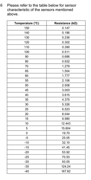

Juiste ntc waarden, zie Panasonic tabeltheXman schreef op zaterdag 23 februari 2019 @ 23:11:
En werkt deze naar behoren? Dan ga ik deze bestellen...
[Afbeelding: Ntc pana h]
Betekend dus temp ong 57grC? Bij de 2k versie?
En @jeroenvervuren ik bestel de flex RVS, thx voor tip!

Kan ook zonder flex 👍theXman schreef op zondag 24 februari 2019 @ 11:01:
Dank voor je reactie, mijn kennis op gebied van deze specifieke materie is helaas beperkt

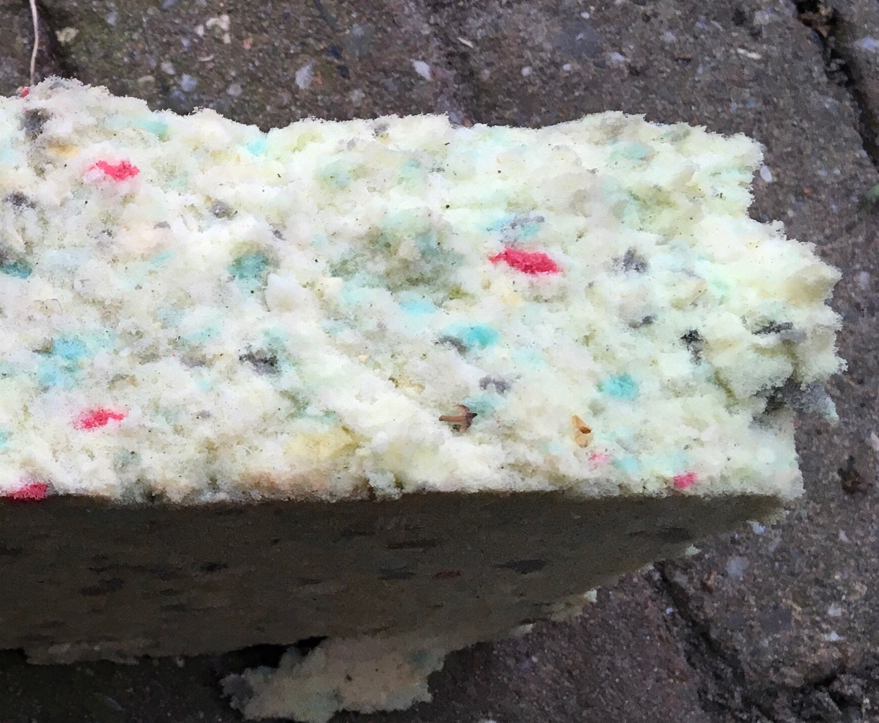

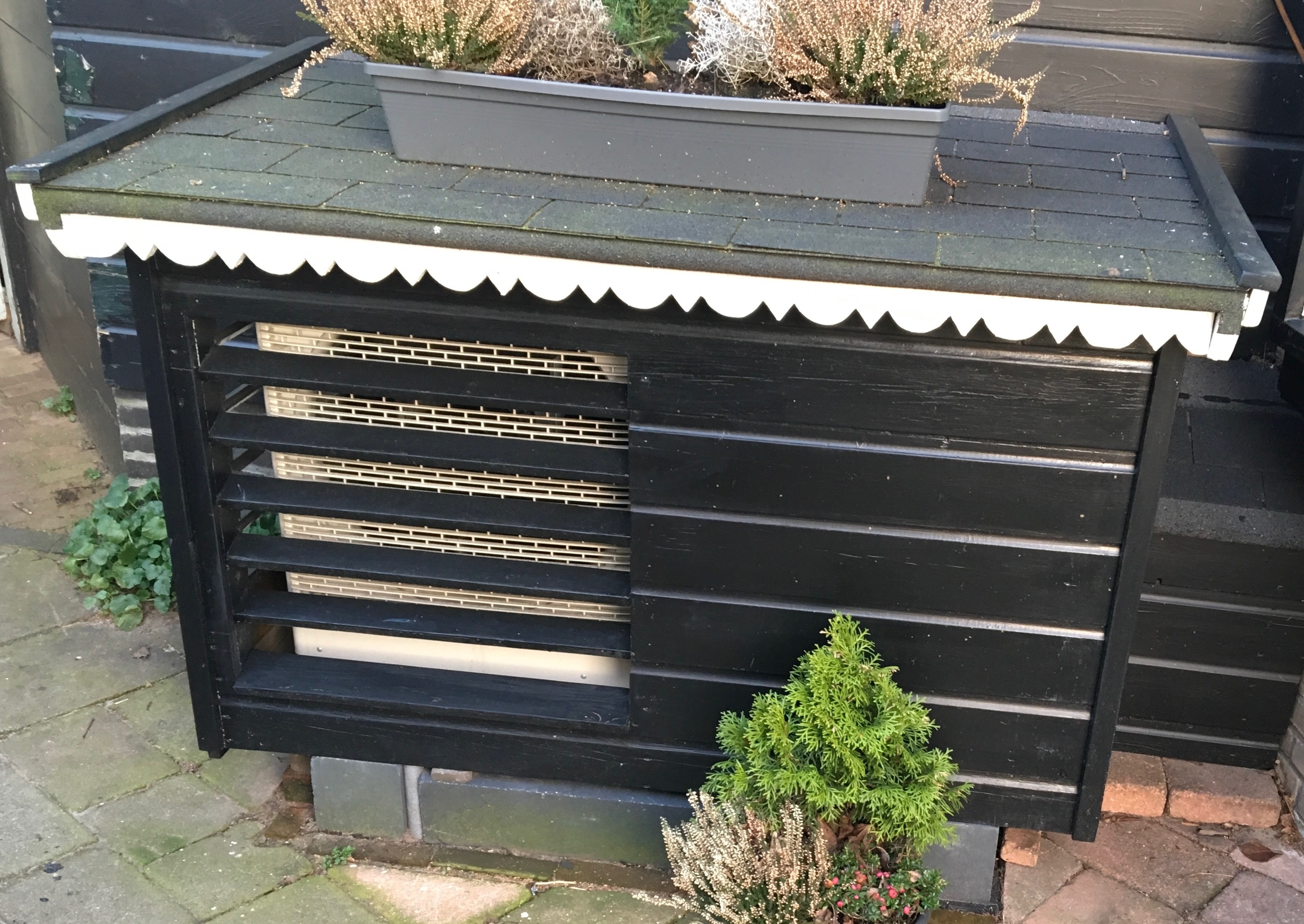

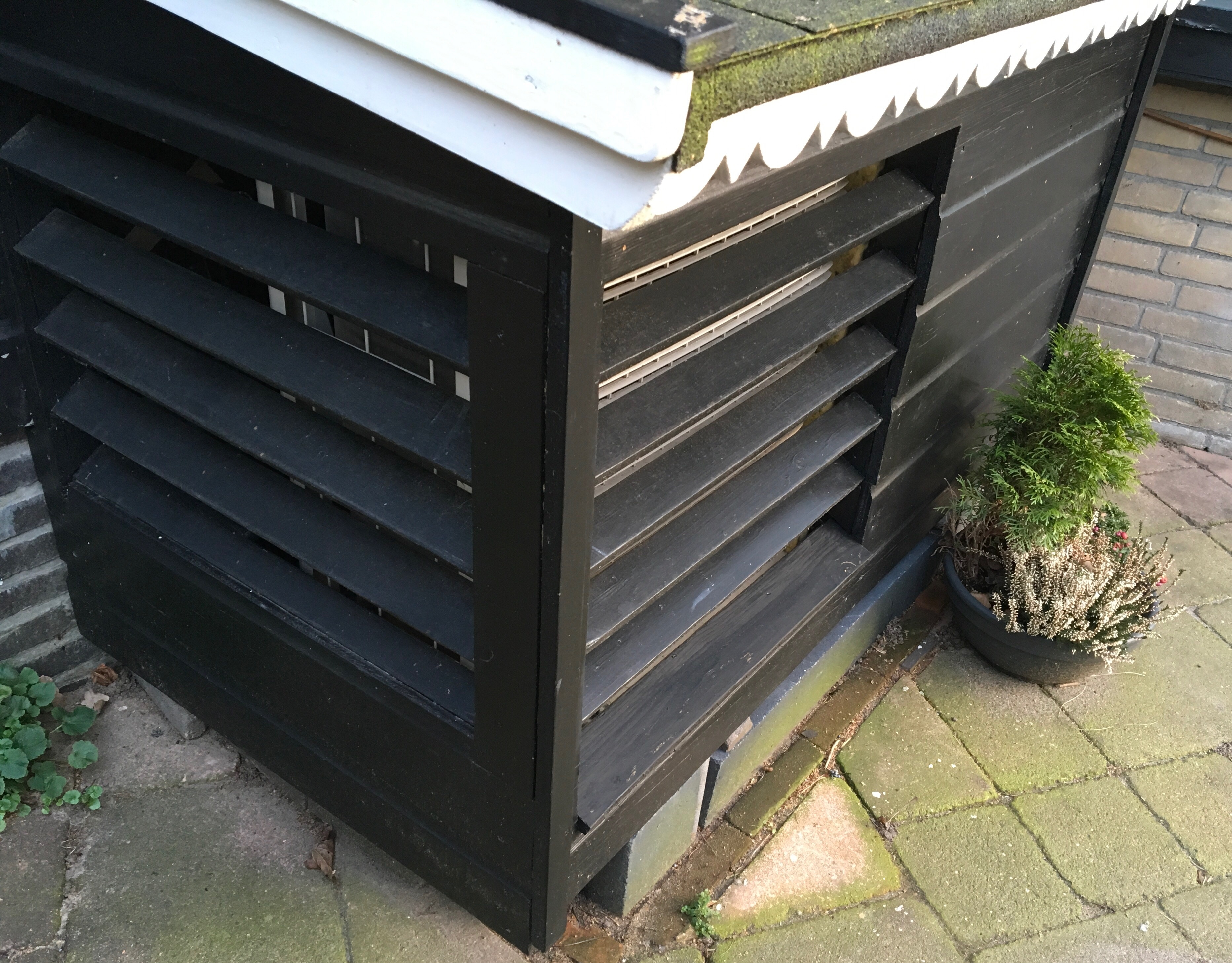

Heb je iets meer informatie over wat je hebt gebruikt om deze kast te maken en welke geluidsisolerende platen je gebruikt hebt?pleio65 schreef op maandag 18 februari 2019 @ 18:58:
Ik heb hetzelfde als jij gedaan. De compressor en omgeving voorzien van extra geluidsisolatie. Daarnaast heb ik tussen de WP ombouw en WP stevige geluidsisolerende platen aangebracht. Voor- en achterzijde, zijkant en de onder-en bovenzijde. De onderzijde alleen de compressorzijde ivm defrost water. De extra isolatie heeft tot een reductie van het compressor geluid geleid. En in de WP wordt het minder koud.
@Me Albert
Omkasting gemaakt van sloophout. Geluidsisolatieplaten (vlokkenschuim) via marktplaats. Gemaakte kosten:1 pak dakshingles. Omdat het dak met shingels met twee personen eraf gehaald moet worden heb ik geen foto’s van de binnenzijde kunnen maken. Ter verkoming van evt resonantie/trillingen rust de omkasting niet op de stenen balken waar de warmtepomp op staat.
[Afbeelding: Wp1]
[Afbeelding: Wp2]
[Afbeelding: Iso]
Je ziet het niet op de foto maar afstand muur-warmtepomp is >30cm. Verder heb ik geprobeerd de luchtweerstand (aanzuig en blaas) zo laag mogelijk te houden. Zorg er voor dat de uitgeblazen lucht niet weer in de kast gezogen wordt en anders gaat dat ten koste van de COP. Als ik tijd heb bevestig ik nog een paar geluidsmatten tegen het muurtje waar de warmtepomp tegenaan staat. Beter te veel isolatie dan te weinig.Me Albert schreef op donderdag 28 februari 2019 @ 14:53:
Ziet er mooi uit. Wat ik me wel afvraag is of hij wel genoeg lucht kan aanzuigen op deze manier. Volgens de Panasonic gegevens moet de achterkant van de WP 30 cm van de muur afblijven. Waarschijnlijk om genoeg lucht te kunnen aanzuigen.

Om de resonantie van de omkasting cq beplating tegen te gaan helpt het om stukken dakleer aan de binnenzijde hier tegen aan te plakken goedkoop en effectief.
