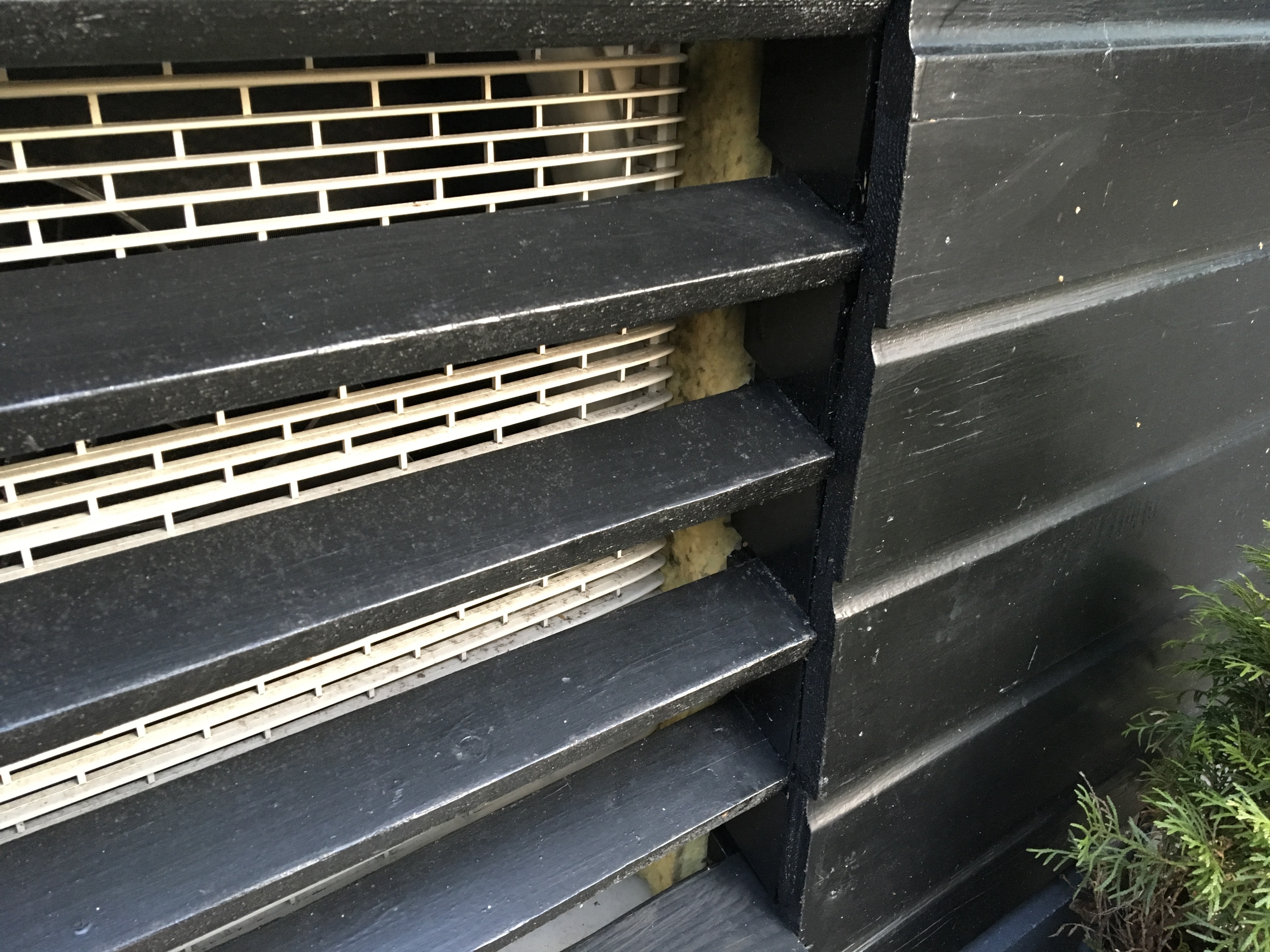

Vraagje in het algemeen:
-Hebben jullie / heeft 1 van jullie ook iets gedaan tegen vuil in de lucht? ik zie soms wat organisch materiaal vastplakken tegen de condensor grill. (bijv blaadje of vliegjes)

lolle1212 schreef op maandag 11 februari 2019 @ 10:58:
Ik heb de Pana 7kw op 7 meter van de gevel staan (3meter buiten, 3,5meter in los schuurtje, 0,5 daarachter)
Ik heb 26x3 Henco buis gebruikt, hierom 13mm isolatie, deze samen ingepakt in glaswol gewrapped met plasticfolie in een 125x3 buis geschoven (glaswol had ik nog liggen) en om deze buis heb ik vloeronderisolatie gewrapped.( (5laagjes van dat dunne schuim met 1 kant reflecterend voor onder laminaat)
Met warmtecamera zie ik de buis niet afsteken tegen de omgeving, voor de wrapping zag je hem lichtjes afsteken.)

@lolle1212 Volgens mij maakt die aanslag van vuil niks uit. Als het wél wat uit had gemaakt dan zou hier wel iets aan gedaan worden. Maar iedere fabrikant die een condensor gebruikt in hun warmtepompen of airco's die zorgt er enkel voor dat vogels, of soms je vingers, niet bij de condensor kunnen komen.
Met een defrost wordt vanzelf de aanslag weggespoeld.

Theo schreef op maandag 11 februari 2019 @ 11:36:
Hmmm..
Hij doet alleen defrosts als het vriest, komt omdat ik een deurluifeltje heb geplaatst boven de pomp waardoor regen & miezer enzo niet in de verdamper komen en dus niet aanvriest..
Standaard is er ook geen voorziening tegen regen, terwijl regen een aanzienlijke negatieve impact heeft op je rendement. (dan defrost ie soms wel elke anderhalf uur)
dus dat het er niet standaard op zit, vind ik niet perse een verklaring dat het geen toegevoegde waarde heeft..
maar goed, het zal minder evident zijn als het plaatsen van een afdakje.. :) (vuil zie je niet gelijk terug in je rendement, gok ik, hoogstens in levensduur)

Hoe hebben jullie de buitenunit van binnen geïsoleerd? (monoblock)
Ik zag dat de unit van binnen voor groot deel slecht/niet geisoleerd is.. Ik heb zelf de compressor ingepakt in glaswol, wat buisjes geisoleerd, en bijv bij het rechtpaneel de metalen koppelingen ingepakt in glaswol.
(Glaswol had ik nog liggen)
binnenkant van de deurtjes voorzien van reflecterend schuim voor onder laminaat.
Met deze temperaturen moeilijk te meten met warmtecamera, maar iig. qua compressor geluid scheelt het meer dan ik had verwacht.
Verder zie ik dat de watertemperatuur minder snel daalt na uitschakelen bijv. gisteravond.
Verbaasde me dat de unit zo slecht of zelfs voor hele delen geen enkele vorm van isolatie had/heeft..
Betreft bij mij een 7kw H mono
[ Voor 3% gewijzigd door lolle1212 op 18-02-2019 12:56 ]

lolle1212 schreef op maandag 18 februari 2019 @ 12:55:
Isolatie geeft ergens condens, dat is niet te vermijden. Hoop ik voor jou dat het niet op een printplaat komt.
1 PVoutput . Dongen NB
  • lolle1212
  • Laatst online: 29-03 18:16
Afbeeldingslocatie: https://i.postimg.cc/9F4TD1mK/IMG20190215111150.jpgz
reneeke1970 schreef op maandag 18 februari 2019 @ 12:59:
zitten geen printplaten onderin de WP, die zitten uitsluitend in de bovenste helft. Daarbij zorgt isolatie niet voor condens, enkel een dauwpunt. (wat je zeker met een WP altijd hebt.)
De compressor zit onderin het midden, zit ook wel isolatie omheen maar vrij karige dikte, en bijv rechts in de unit zitten gewoon 'kale' metalen koppelingen waar je retour water doorheen loopt.. imho kan het geen kwaad vanuit condens optiek om die te isoleren. Zit ook een afscheiding tussen dat deel en de electronica erboven, daarboven zal niet veel winst zijn te halen daar de electronica geen significante geluid/wamte afgeeft naar buiten, dus dat heb ik ook niet volgeduwd met isolatie.. ;)
Verder zie je ook wel compressor leidingen (koper) lopen die rechts isolatie hebben, en dan in het middelste deel doorlopen zonder, lijkt me sterk dat het kwaad kan hier wat buisisolatie omheen te doen.. Panasonic is gewoon laks geweest.
[ Voor 18% gewijzigd door lolle1212 op 18-02-2019 14:14 ]
Ik heb hetzelfde als jij gedaan. De compressor en omgeving voorzien van extra geluidsisolatie. Daarnaast heb ik tussen de WP ombouw en WP stevige geluidsisolerende platen aangebracht. Voor- en achterzijde, zijkant en de onder-en bovenzijde. De onderzijde alleen de compressorzijde ivm defrost water. De extra isolatie heeft tot een reductie van het compressor geluid geleid. En in de WP wordt het minder koud.
Wp isolatie
