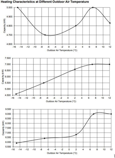

Die 7kw heeft marginale meerwaarde inderdaad. onderstaand op volgorde 5, 7, 9 kw.
Pana vermogenverloop

Dit klopt helemaal niet hoor.(!)
een 5kw doet bij -7 4,7
een 7kw doet bij -7 nog 5,5 (+17%)

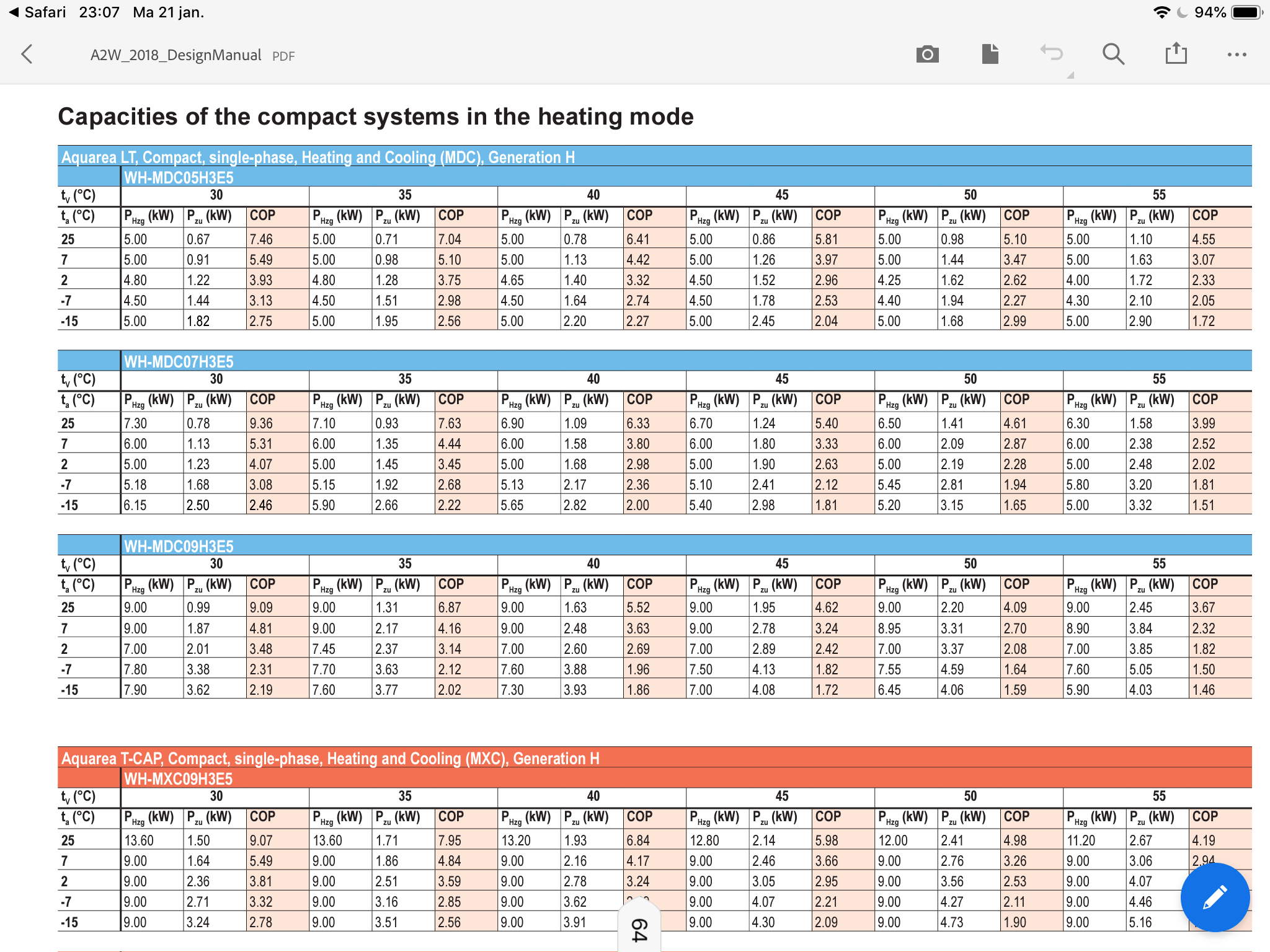

zie pagina 216 van service manual voor een overzichtje. (let wel op dat de 5kw een 'marketing' trick heeft voor -15, zie pagina 204. (Trick want, bij -15 doet hij 5, maar alleen bij -15, bij bijv -10, -11 of -12 niet..)
Dat verhaal is dus alleen bij -15. bijv Bij -11 doet een 7kw nog iets boven 5kw. (een 5kw doet dan zo'n 4,8)
een 5kw kan bij -15 5 leveren, maar dat is wel een vertekend beeld, bij bijvoorbeeld -10 levert deze namelijk minder dan 4,8 en bij -6 nog geen 4,7. (die temps komen veeeel vaker voor in NL)
Daarnaast is het zo dat die 5kw capaciteit bij -15 tegen hele lage cops worden gegeven.
bij -15 en w35 doet een 5kw : 5kw met 2200 verbruik (2,27)
een 7kw levert dan 4,6 tegen 1890 (2,43)
Dus je krijgt 400w meer, maar het kost ook 310w extra, en bij w40 is het zelfs zo dat je met een 5kw 275w meer capaciteit hebt, maar 280w meer verbruikt.. oftewel die lage boost capaciteit kun je net zo goed voor die sporadische -15 uit infra paneeltje halen of backup heater..
Ander punt is dat die 5kw capaciteit daalt als je hogere temps nodig hebt bij -15, bij w45 er bijvoorbeeld 4750 van over, terwijl die 4600 van de 7kw dan ook gewoon 4600 is. Dan is het verschil nog maar 150watt, en die 5kw versie verbruikt daarvoor dan wel 250watt extra..
zie https://www.climamarket.b...loads/SM-WH-MDC05H3E5.pdf voor de werkelijke specs (pagina 216 geeft een overzichts tabel.) bijv 204 geeft het capaciteitsverloop van een 5kw aan, pagina 208 die van de 7kw.)
Bron: zijkant van mijn 7kw H serie, de handleiding (zoals ook bijv hierboven gelinkt) of de site van panasonic op de UK site na, daar wijken alle waardes van alles af somehow.
Oftewel, voor NL klimaat is het wel degelijk zo dat een 7kw meer capaciteit biedt dan een 5kw. beide hebben hun voor en nadelen, de 7kw is efficienter als het vriest, de 5kw is efficienter als de temperaturen gematigd zijn, en de 5kw heeft natuurlijk een lagere prijs, en lager minimum vermogen.

Met de tabel op pagina 216 valt ook de COP van de 5 kW en de 7 kW unit te bepalen bij verschillende temperaturen::
Bij 30°C water. COP voor de 5 kW en de 7 kW zijn
-15°C   2.54, 2.74
- 7°C   3.23, 2.98
  2°C   3.81, 3.72
  7°C   6.33, 5.28
 12°C   6.30, 5.40
Bij 35°C graden water
-15°C   2.27, 2.43
- 7°C   2.85, 2.70
  2°C   3.36, 3.30
  7°C   5.08, 4.52
 12°C   5.46, 4.83
Alleen rond de -15°C is de COP van de 7 kW iets hoger. Voor de rest is de 5 kW efficiënter.
Mijn woning heeft zo'n 245-255 watt aan warmte nodig per kelvin verschil tussen binnen en buiten. Dat houdt in dat als het buiten 12 graden is ik 7x250= 1750 watt aan warmte nodig heb. Het verschil tussen een 5 kW en 7 kW warmtepomp zal tot een graad of -2°C buiten ook inhouden dat deze, onafhankelijk van de temperatuur buiten, zo'n 60 watt meer verbruikt dan de 5 kW. met zo'n 4.000 draaiuren per jaar gaat de 7 kW unit dus zo'n 240 kWh meer verbruiken om dezelfde warmte af te geven. Momenteel verbruikt deze 3.500 kWh per jaar; dus in mijn situatie is de 5 kW zo'n 7% zuiniger dan de 7 kW versie.
Enig verschil is dat de 7 kW het huis warm kan houden tot -5°C buiten, ipv -2°C buiten voor de 5 kW versie. (dat stukje wordt nu door de L/L WP opgelost)
Dan kan die 260 kWh inderdaad beter gebruikt worden om op die zeldzame koude dagen een elec kacheltje aan te zetten. (dat is zo'n 80 uren de BH op volvermogen, of zo'n 40 graaddagen aan warmte)

Theo schreef op woensdag 6 februari 2019 @ 11:11:
-15°C   2.54, 2.74
- 7°C   3.23, 2.98
  2°C   3.81, 3.72
  7°C   6.33, 5.28
 12°C   6.30, 5.40
-15°C   2.27, 2.43
- 7°C   2.85, 2.70
  2°C   3.36, 3.30
  7°C   5.08, 4.52
 12°C   5.46, 4.83
Waarom verschilt dit dan weer van deze...
Afbeeldingslocatie: https://tweakers.net/ext/f/QWiletlGuYGg4PyPMvJLtHad/thumb.png

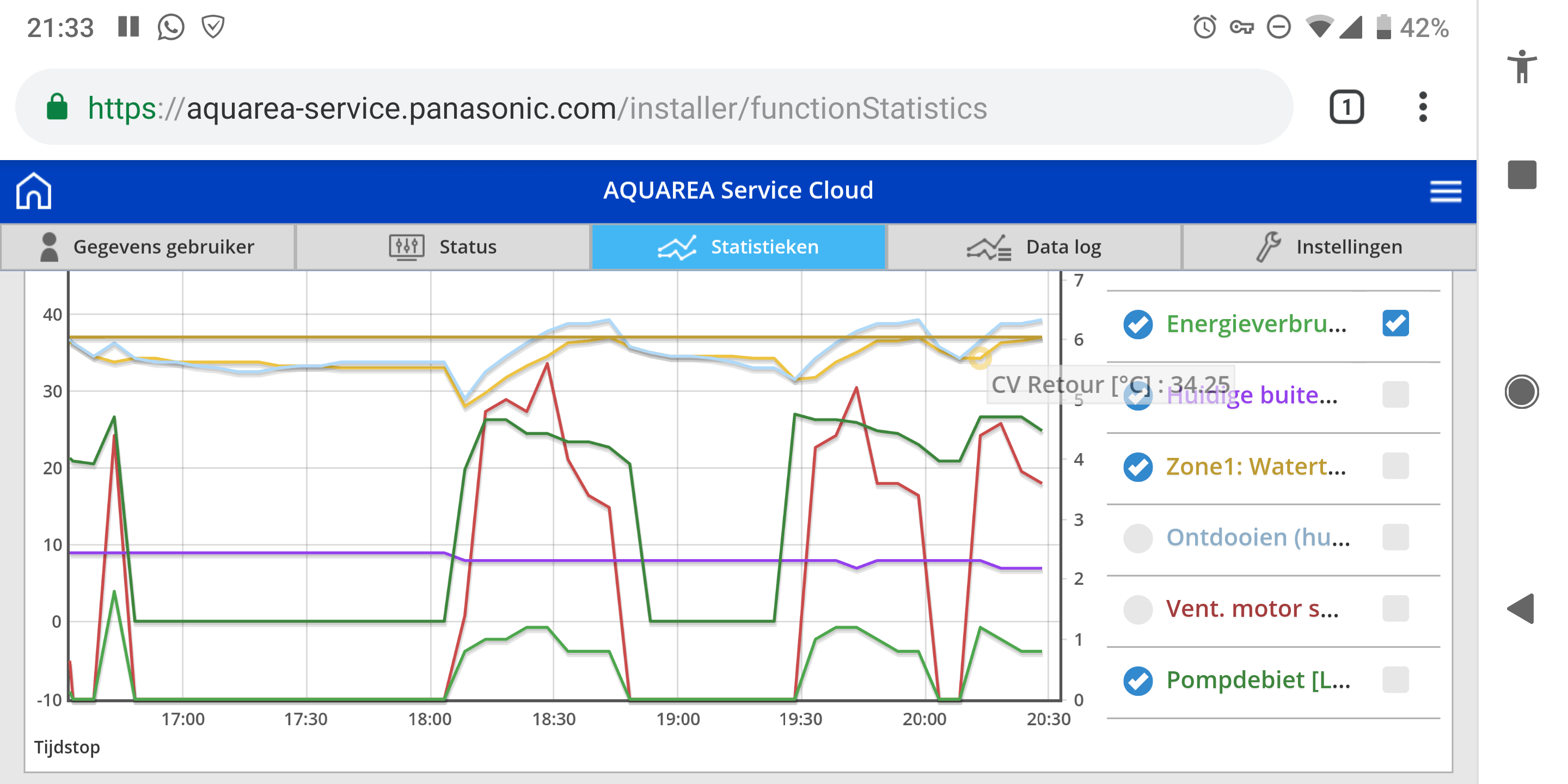

Ik heb een H serie en bij war doet de WP helemaal niets met de dT instelling als de WP pendelt. 3 graden onder gewenste Ta en hij start weer, ook als de dT op 8 staat. Dat heb ik namelijk al eens geprobeerd, met een WP die 70x keer per dag aan/uit ging als gevolg...
[Edit]
Voorbeeld van zojuist, dT staat op 5 en Ta op 37. Bij 34 gaat de WP weer aan tijdens pendelen.
Afbeeldingslocatie: https://tweakers.net/ext/f/xfWK3T6tgRav5sbjr1m5uQ1w/thumb.png
[ Voor 13% gewijzigd door Felicia op 07-02-2019 21:34 ]
