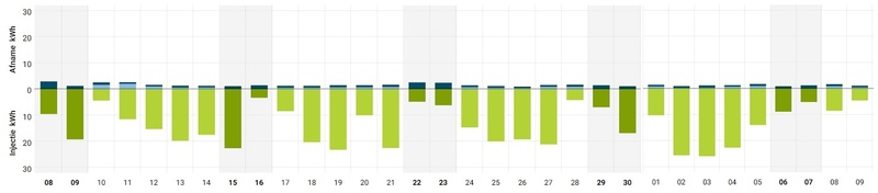

Hoeveel stroom nemen jullie dagelijks van het net? Ik heb een 4,4 kWp installatie en het gemiddelde sinds de plaatsing op 8/4 is 1,55 kWh per dag, ondanks de sombere en frisse april (verwarming en sww gebeuren met airco en wp-boiller). Het maximum is 2,9 op 8/4. Overdag is er meestal niemand thuis dus we hebben niet altijd de mogelijkheid om ons verbruik te plannen. Mijn gepensioneerde ouders met dezelfde installatie nemen dagelijks toch gemiddeld meer van het net dan wij (2 aparte diepvriezers en oudere kookplaat), soms zelfs rond 5 kWh, met verwarming en sww op gas.

Verwijderd schreef op donderdag 11 mei 2023 @ 10:30:
Beetje rare vraag... Hoeveel gram eet jij dagelijks? Hoeveel km rij jij dagelijks?
Op zich allemaal weinig relevante informatie toch? Iedere situatie is anders.
Wat wil je juist weten/vergelijken?
Klinkt voor mij als erg weinig, maar misschien verbruiken wij best veel :)
Wij beginnen al met een verbruik in de nacht dat ons rond 0,8 a 0,9kWh geeft rond 8 uur in de ochtend. Overdag valt bij enige zonne-energie meestal mee, hooguit een enkele piek die niet wordt afgedekt, en in de avond wat tv kijken (ongeveer 40W), koken en afwassen (eboiler).
Wat wij afnemen varieert in dezelfde periode die jij aangeeft tussen ongeveer 1,8 en rond de 6 kWh, waarbij het meestal tussen de 2 en 3 kWh lag.

Inderdaad: dat is afhankelijk van zoveel factoren.
Als ik naar mijn eigen full electric huishouden (met 2 elektrische auto's) kijk, dan varieert dat van:
  • rond de 90kWh afname op een koude grijze winterdag: nauwelijks PV opwek in combinatie met o.a. verbruik van de wp en laden van een elektrische auto
  • rond de 90kWh teruglevering op een mooie voorjaarsdag: veel PV opwek, weinig stroomverbruik en niet laden van een elektrische auto.
In april is die spreiding een stuk kleiner, maar kan het ook nog wel van +40kWh tot -80kWh variëren.
Aanvulling: als ik de teruglevering even vergeet en puur kijk naar de netafname, dan is de laagste waarde in april ca 1,3kWh geweest. Dat is uiteraard niet mijn dagverbruik want er is een bepaalde PV opbrengst direct verbruikt zijn. En de hoogste waarde diezelfde maand was ca 48kWh (ook weer excl eigen verbruik PV, dus puur netafname).
