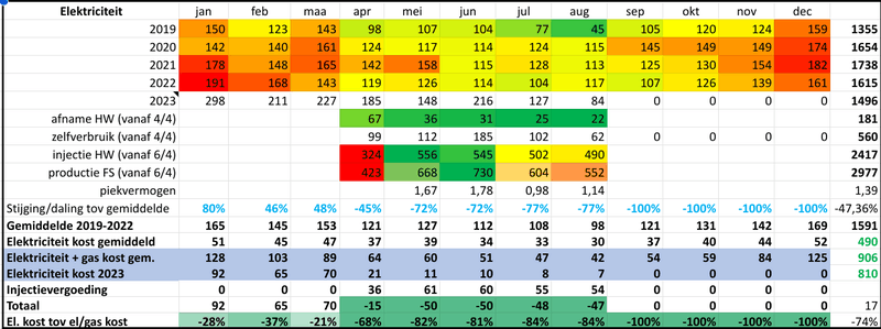

11 cent per teruggeleverde kWh is zowat het maximum in België. Ik wil nog verder isoleren door in de maanden december en januari PIR-platen voor de ramen te plaatsen, want thermische gordijnen helpen niet zo veel bij drievoudige beglazing. We hebben een groot schuifraam en zelfs met drievoudig glas verlies je bijna even veel warmte dan via een ongeïsoleerde muur. In december en januari zijn we enkel thuis als het donker is, dus voor natuurlijk licht maakt het niet veel uit. In het weekend is het wel wat gedoe om de platen weer weg te halen, hoewel led-verlichting amper iets verbruikt. Maar ik denk dat ik het niet ga doen, het moet voor de huisgenoten ook nog wat mooi en aangenaam blijven :P
Sinds januari hebben we airco en wp-boiler, sinds 6 april ook zonnepanelen. Januari was wel kouder dan gemiddeld dus ik denk dat een gemiddelde wintermaand 250 kWh zal kosten, met zonnepanelen hopelijk 200.
Afbeeldingslocatie: https://tweakers.net/i/iJx-XS9BdKwWNPEMJZ86_N2s6m4=/800x/filters:strip_exif()/f/image/EDsltyJdTKcYZtdgFtfEkTAa.png?f=fotoalbum_large
PS: geld en milieu vind ik belangrijk, maar ik vind het vooral ook een uitdaging om zo weinig mogelijk te verbruiken :) (gezin van 3 en rijhuis uit 1981)

Onze energiejaarnota wordt nog altijd op jaarbasis opgemaakt. Het is dus het eindresultaat dat telt en niet de afzonderlijkde dagen/maanden.
De cijfers bevestigen dit ook. In 2023 hebben wij tot op heden 125 kWh van het net afgenomen en meer dan het tienvoudige teruggeleverd. Door een relatief lage delta tussen injectievergoeding en afnamekost (in de winter in het slechtste geval 1:2 en in de zomer gemiddeld 1:2,3) zijn de opbrengsten vanuit de TLV ruim voldoende om de jaarafnamekost + capaciteitstarief mee te betalen.
Hoeveel het gemiddelde per dag/maand dan is maakt niet echt uit voor de afrekening.
Wij hebben wel het voordeel dat er door de dag altijd iemand thuis is/kan zijn. Alle "grootverbruikers" (wasmachine, vaatwas, inductie, laadpaal) gaan dan bij voorkeur aan tussen 10:00 en 14:00 uur.

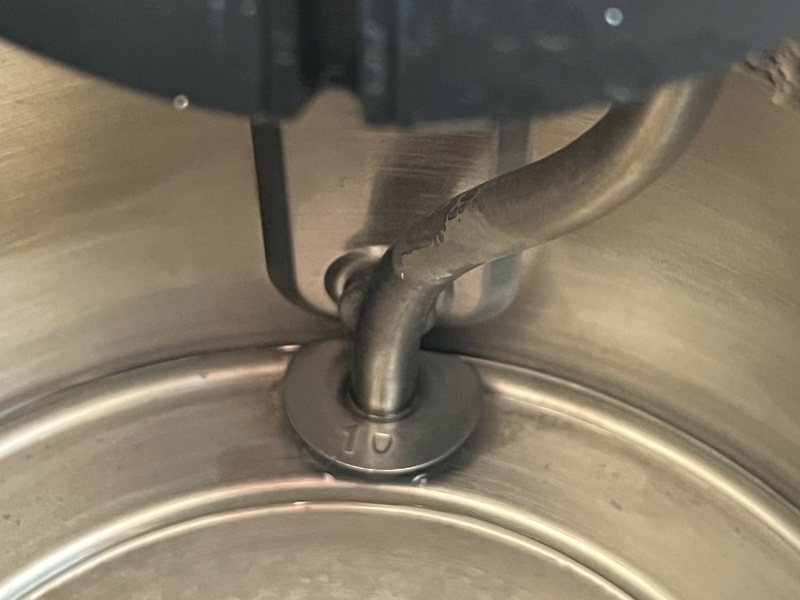

Hier weer een kruimeltje toegevoegd.
We gebruiken geregeld een waterkoker, en in het weekend gebeurde dat ook geregeld op momenten dat de zonne-energie nog niet of niet meer voldoende was.
We hebben nu een campingwaterkoker gekocht welke, ik dacht 800W gebruikt. Dat is fors minder dan de andere, waardoor we dus vaker binnen onze eigen opgewekte energie zullen blijven.
Voor mensen die dat belangrijk vinden, ondanks dat de waterkoker relatief goedkoop was, gaan we dit natuurlijk nooit terugverdienen. Wel fijn dat er weer een stukje meer direct verbruik bijkomt vind ik.

Ik heb ook al naar de waterkoker zitten kijken. Het probleem waar ik tegen aanloop: de huidige waterkoker is 1L max capaciteit, maar ook equivalent van 2 kopjes minimum vulniveau. Mijn vader drinkt 's ochtends 1 kopje thee. Hij warmt dus elke keer minimaal 2x teveel water op (en in de praktijk wel meer aangezien zijn precisie-waterkoker-vul-discipline niet perfect is).
De eindgebruiker heeft 1 eis: dat de kabel niet aan de waterkoker zelf vastzit, maar dat het dus met zo'n basis werkt waar je de waterkoker vanaf tilt eens het water klaar is. Ik heb nog geen goede kleinere waterkoker gevonden die het volume probleem oplost en aan die eis voldoet.
De Miito leek wel interessant, maar dat project is tegen technische problemen aangelopen. Jammer, zag er wel een efficiente oplossing uit.
Ik heb nog niet veel data, waterkoker zit nog maar net op een Home Wizard Energy Socket, maar op jaarbasis verbruikt het nu met extrapolatie zo'n 127 kWh. De besparing die we zouden kunnen realiseren ligt dus >63 kWh en dat is toch al behoorlijk. Zeker aangezien dat een besparing is die letterlijk 0.0 aan comfort etc inboet, geen verandering van levenswijze inhoud, .., het is gewoon echt het laagst hangende van het laaghangende fruit.

Capt Waffles schreef op woensdag 6 september 2023 @ 08:32:
In het begin deed ik het ook zo. Nu vul ik gewoon een kopje en gooi dat in de waterkoker. Doe dat al 2 jaar en de waterkoker werkt nog steeds zonder enig probleem.
/edit: mijn vrouw becommentarieerd mijn post gelijk:
zij "je houdt hem wel in de gaten. Het gevaar is dat de sensor voor het koken niet goed afgaat en dat hij droogkookt."
Volgens mij heb ik hem ook wel eens vergeten, en slaat hij gewoon af dan, maar dat kan natuurlijk wel productafhankelijk zijn, en verder ben ik er inderdaad bijna altijd wel bij omdat het dan ook echt binnen een minuut wel kookt. (Maar ik laat hem meestal wel gewoon echt afslaan.)
[ Voor 25% gewijzigd door ArthurMorgan op 06-09-2023 08:39 ]

ArthurMorgan schreef op woensdag 6 september 2023 @ 08:35:
Da's inderdaad wel een gebruiksvriendelijke manier om het te doen, ik al het eens voorstellen!
Ik ging er al vanuit dat zolang het warmte-element ondergedompeld was dat minimum vulniveau er niet echt toe doet, maar goed om te weten dat de praktijkervaring dat onderstreept.
Wel een goed punt ja. Ik heb even gekeken en ik denk dat dit buisje een droogkook beveiliging bewerkstelligt:
Afbeeldingslocatie: https://tweakers.net/i/W9haE2UeiAnW2I5tKM8oXLJHlEc=/800x/filters:strip_icc():strip_exif()/f/image/3zzsQbMvMpRPxJnKVcChCxBz.jpg?f=fotoalbum_large
Ik zal het later eens testen in gecontroleerde omstandigheden. Als ik er 1 kopje water in doe dan komt dat in ieder geval tot net boven de vermoedelijke droogkook-beveiliging, dus dat kan net lukken :)
[ Voor 53% gewijzigd door Capt Waffles op 06-09-2023 08:54 ]
