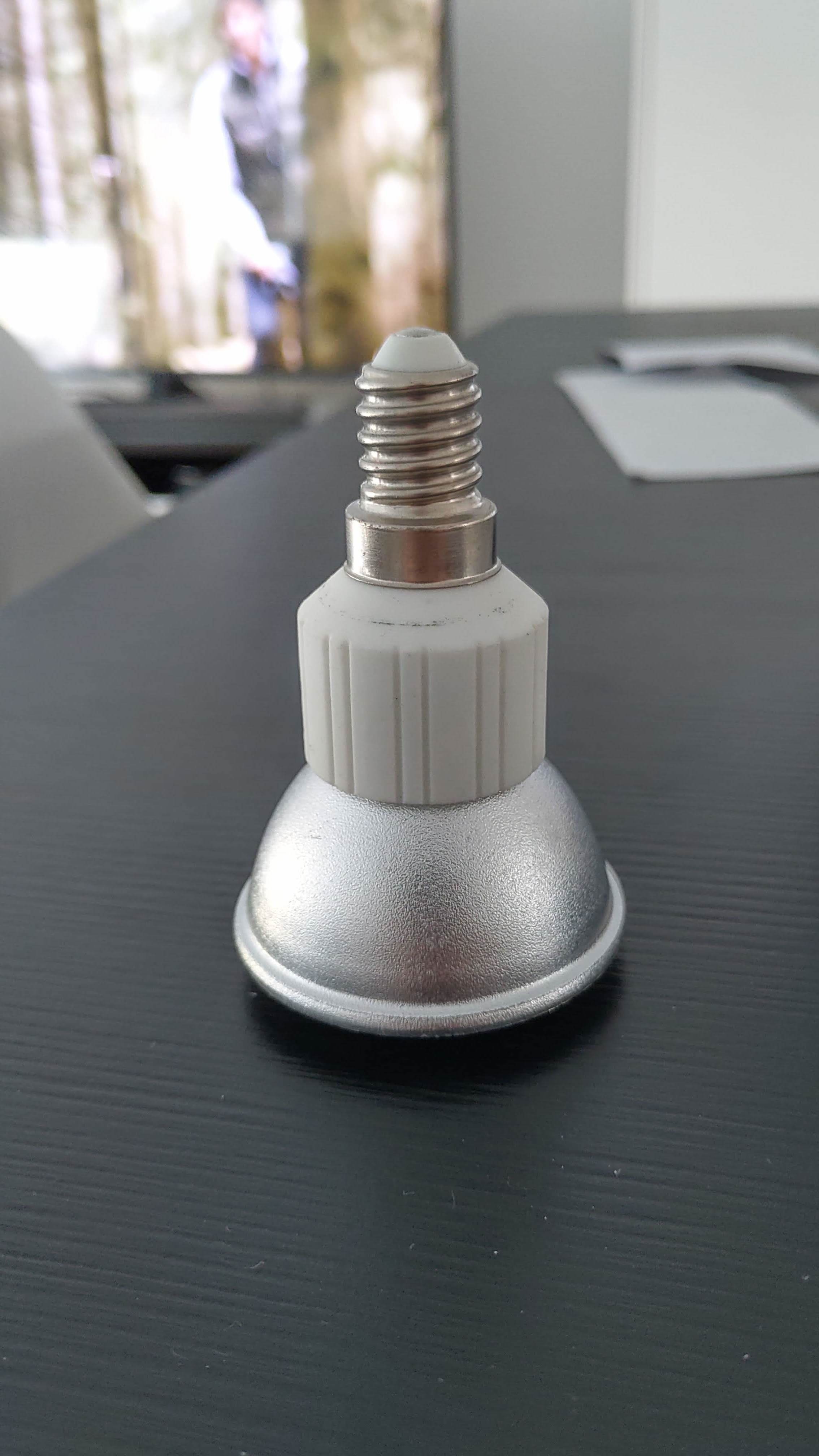

er is een zaak waar ik niet uit kom, omtrent (e14) fitting van Philis Hue / Philips Hue Bluetooth
- (duo - bluetooth) https://www.coolblue.nl/p...4-bluetooth-duo-pack.html
- (single - no bluetooth) https://www.coolblue.nl/p...iance-e14-singlepack.html
ik heb halve huis volhangen met reguliere hue lampen gestuurd via bridge v2 / alexa. nu valt me op dat philips nieuwe lampjes heeft (voor fractie van de prijs). Deze kun je 'direct' via bluetooth met je mobiel schakelen - dus niet buiten huis of als afstand te groot is. Maar hoe is de support daarvan via bridge?
Op ene site staat dat ik ze kan bedienen/gebruiken als de reguliere (niet bluetooth hue lampen) via bridge - ander site vermeld dat beperkte functie heeft.
weet iemand hier meer over? (philips support gesloten - denk misschien hier iemand die het weet)

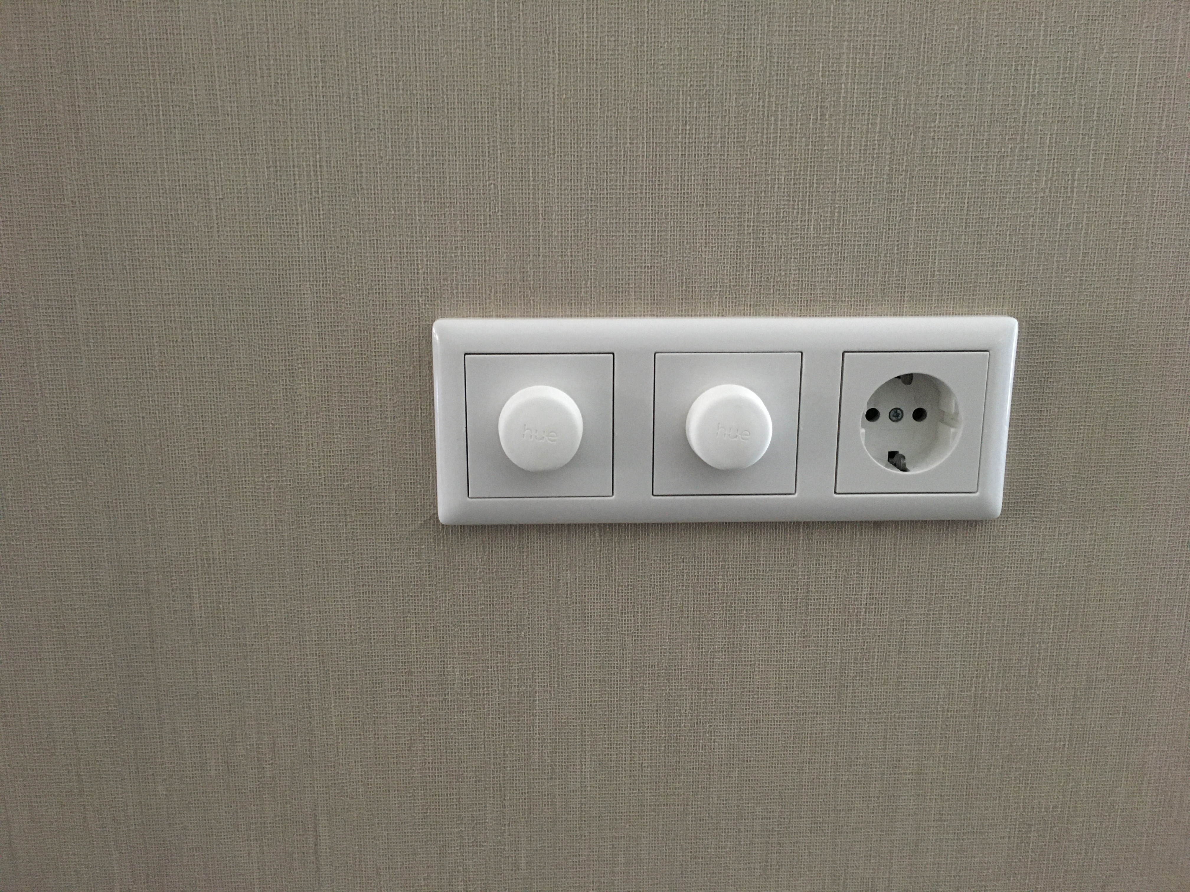

Koeniepoenie schreef op zondag 22 maart 2020 @ 12:24:
Ik ben mijn huis aan het voorzien van Hue lampen en heb een 4-tal Smart Buttons gekocht om gemakkelijk te kunnen schakelen.
Ik lees in dit topic al een aantal mensen (@chulin, @ambi1961, @Jos-P) die de Smart Button op een Gira blindplaat hebben gemaakt, heeft iemand daar toevallig een fotootje van?
Mijn grootste uitdaging zit namelijk in de woonkamer, daar heb ik een horizontale dubbele schakelaar. Omdat ik alle lampen in de woonkamer hiermee wil bedienen wil ik het omtoveren tot Smart Button + Stopcontact. Omdat de plaat van de Smart button niet in reguliere afdekramen passen, zit ik te dubben hoe ik dit fatsoenlijk kan afwerken.
Is het gewoon een kwestie van die plakstrip gebruiken om 'm erop te plakken of kan het netter/beter?
Ik heb originele blindplaten van Gira gekocht en het bijgeleverde ronde plaatje in het midden van de blindplaat geplakt.
Afbeeldingslocatie: https://tweakers.net/i/nYmnLox22RXmoNoLztiMM72nsfw=/800x/filters:strip_icc():strip_exif()/f/image/rKjHik0SuVZerGhXt6ZDNobk.jpg?f=fotoalbum_large

Jos-P schreef op zondag 22 maart 2020 @ 13:48:
Dank hiervoor! Kan ik iig even kijken of dit aan de WAF voldoet hier. Zelf vind ik het er netjes uitzien :)

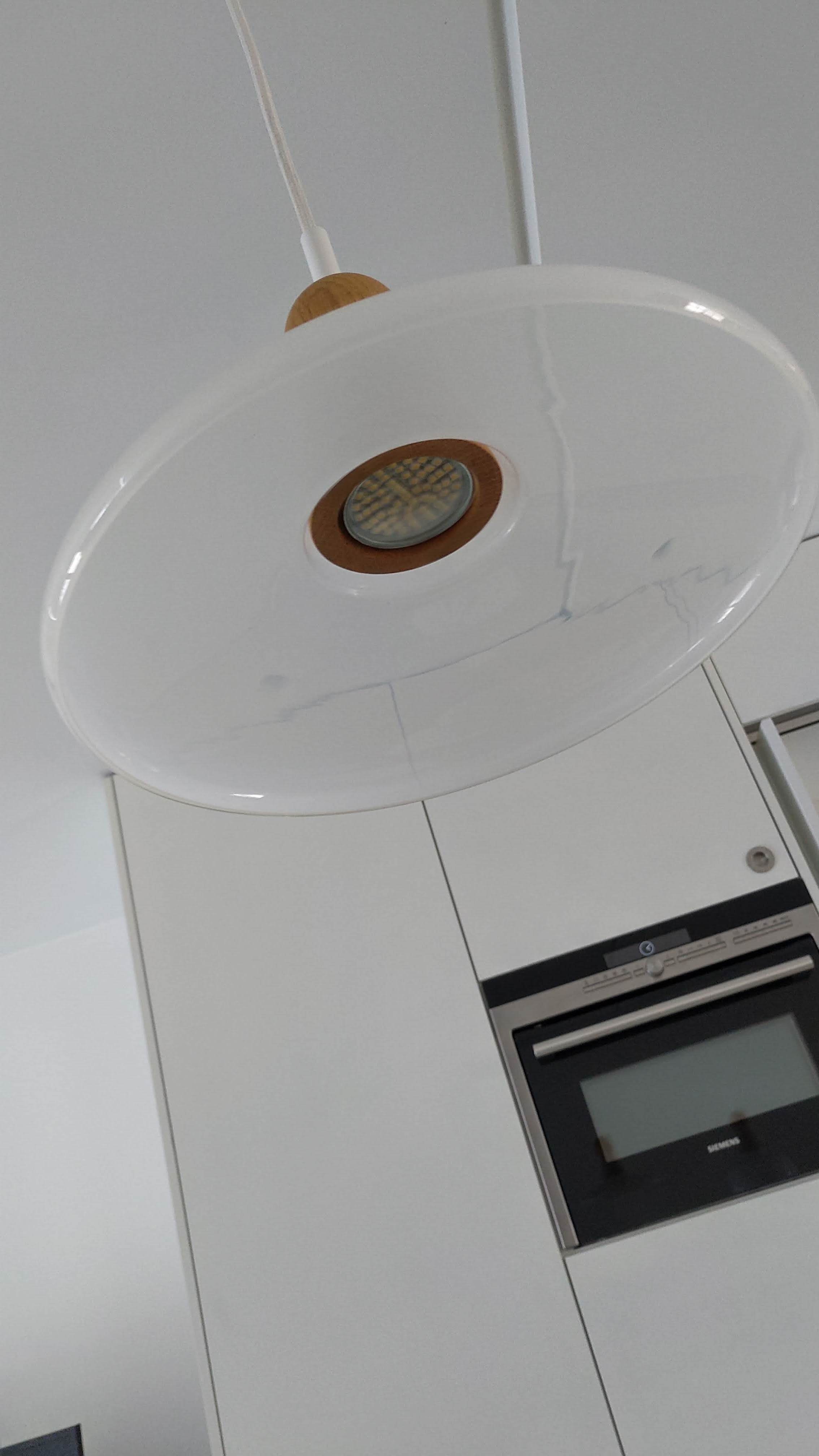

  • Stancke
  • Laatst online: 06-11 17:41
Op zoek naar het onmogelijke vrees ik...
In de keuken hebben wij (2x) onderstaande hangen:
Afbeeldingslocatie: https://tweakers.net/i/dO-z6OXvEuvQO5BP1Iyre9yWi2g=/800x/filters:strip_icc():strip_exif()/f/image/dfn8BwuDGvqtBnMy4jU9Hht7.jpg?f=fotoalbum_large
Afbeeldingslocatie: https://tweakers.net/i/FIQ-fkGwG-cQvvWQD0h_1wI8Bks=/800x/filters:strip_icc():strip_exif()/f/image/UlQHL8ghO2qd4cPdSVUTFLYS.jpg?f=fotoalbum_large
Ik wens deze te vervangen door 2 smart lights (socket E14), uiteraard van dezelfde vorm en lengte (max. 8cm lang) anders komen deze uit de lampkap en dat is afschuwelijk lelijk maar je kan het al raden, niets te vinden van smart lights die qua vorm overeenkomt.
Iemand die wel weet hoe of wat? Google maakt mij helaas niets wijzer dus vrees al een beetje voor de oplossing...
  • funske
  • Laatst online: 31-01-2023
Stancke schreef op vrijdag 27 maart 2020 @ 16:20:
Volgens mij heeft Philips die lampen in ieder geval niet. Misschien een ander merk dat met Zigbee "werkt".
Misschien kun je hier iets mee. Ik ben alleen bang dat die dan toch te lang gaat worden.
De enige optie in mijn ogen is de fitting veranderen naar een GU10 fitting
Have Fun Funske

  • meesje
meesje
@Stancke De opmerking van @funske heeft me getriggerd. Jouw lamp lijkt op een GU10 lamp met een E14 verloopfitting. Is dat nu al niet het geval? Kun je het grijze gedeelte niet los draaien? Anders zo’n E14 verloopfitting eens proberen icm een Hue GU10 lamp?
https://www.ledlichtdisco...itting-e14-naar-gu10.html

  • Beekforel
Beekforel
Is eigenlijk geen vis
Van E14 naar GU10 en dan een GU10 Hue erin?
Afbeeldingslocatie: https://img.dxcdn.com/productimages/sku_121171_1.jpg
  • Theo74
  • Laatst online: 05-11 12:51
Ik neem aan dat deze lampen op een dimmer zitten. Die dimmer kun je vervangen door een Zigbee en HUE compatible dimmer welke als een dimbare lamp in de HUE app verschijnt en hernoemt kan worden.
