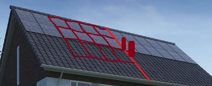

  • B152
  • Laatst online: 15-10 16:00
Hoi Allemaal,
Kleine vraag:
Wij krijgen 12 zonnepanelen op het 45* schuine dak (pal ZW) maar hebben helaas last van 2 schoorsteen pijpen (CV en WTW ventilatie) van de buren. Is het nou echt zo dat eventuele schaduw zo'n nadelig effect heeft op de productie van het gehele systeem?
Betreft paneel: Trina Honey TSM-295 DD05A.05 (II) 295WP Full Black
Context:
Oorspronkelijk zouden de panelen (2x6) buiten de schaduw van deze pijpen komen maar helaas heeft de architect van het nieuwbouwproject besloten rijen van 3x4 te gaan leggen. Nu zou ik graag optimizer oid willen ''afdwingen'' bij de nieuwbouwer om negatieve effecten op de productie zoveel als mogelijk te voorkomen. Voordat ik uit mijn nek sta te lullen, wilde ik toch nog even de expertise hier checken.
  • CurlyMo
  • Laatst online: 13:33
B152 schreef op donderdag 13 december 2018 @ 17:53:
Ja, maar de vraag is dat of het in de praktijk zo uitvalt. Dat hangt namelijk af waar de schoorstenen zitten. Als ze op de nok van het dak zitten, dan draait de zon instraling toch om je huis heen. Het moment dat je panelen vol in de zon komen te liggen, dan zijn de schoorstenen ook geen problemen meer.
  • B152
CurlyMo schreef op donderdag 13 december 2018 @ 18:21:
Deze zit ongeveer in het midden (van nok naar goot) en zullen pal naast de onderste rij panelen komen.
  • Cranberry
  • Laatst online: 11:35
@B152 Post ff een plaatje, dat maakt in één klap een hoop duidelijk ;)
  • reneeke1970
  • Laatst online: 13:11
Hoi Allemaal,
Kleine vraag:
Context:
Heb jij niks over je huis te zeggen dan hoe ze komen te liggen?
Maar een optimiser van 45 euro zal er toch wel af kunnen zeker ter compensatie?

  • B152
Cranberry schreef op donderdag 13 december 2018 @ 18:46:
Plaatje; lijntjes geven nieuwe indeling aan, schoorstenen zijn van buren, cv gaat er bij mij uit en ventilatie wordt anders opgelost (nog even zien).
Afbeeldingslocatie: https://tweakers.net/ext/f/N5t8nzqPlh6QG8iPOtWEwlNN/full.jpg
Orientatie is pal ZW (45 graden van zuid)
reneeke1970 schreef op donderdag 13 december 2018 @ 18:56:
Nope, projectbouw. Heb van alles geprobeerd maar helaas niks mogelijk. Verkoop begeleiding verloopt tevens zeer moeizaam. Na veel moeite zijn ze ook pas akkoord gegaan met een aparte factuur voor PV. Maar goed, dat zal dan wel ''typisch'' projectbouw zijn :+
Pijpjes mochten ook niet op de andere kant... maarja
[ Voor 4% gewijzigd door B152 op 13-12-2018 19:28 ]
  • Cranberry
@B152 Wat is de orientatie van je dak?
  • B152
Stond een post eerder al maar had hem inderdaad beter nog even bij het plaatje kunnen zetten.
  • CurlyMo
B152 schreef op donderdag 13 december 2018 @ 19:20:
Ik zou hier zeker niet mee akkoord gaan als je foto het initiële idee laat zien. Ze hebben een probleem geïntroduceerd wat er niet was, buiten het esthetische aspect. Het eerste idee vind ik ook veel mooier. Dan mogen ze met Tigo's het probleem inderdaad wel oplossen.
Het effect hiervan zie je in mijn log: http://pv.pilight.nl/. Even zappen naar 2 augustus dit jaar. Mijn ZW (rood) zit in de schaduw van een schoorsteen en een dakkapel. Je ziet het ook bij NO (blauw). Daar stond toen nog een boom voor. Beide curven schieten opeens omhoog zodra de strings uit de schaduw komen, terwijl ze eigenlijk net zo moeten lopen aan het begin van de dag als aan het eind.
  • Cranberry
@B152 Slechter had het niet bedacht kunnen worden om panelen strak tegen die pijpjes aan te leggen. De twee panelen direct naast de pijpjes zou ik sowieso voorzien van een optimizer en de 2 direct daarnaast eigenlijk ook. Ik zou inzetten op optimizers voor de beide onderste rijen.
Net wat @CurlyMo ook zegt, is het esthetisch gezien ook een slecht idee. Die architect vind ik ook wel een slecht visitekaartje afgeven op deze manier...
  • B152
@CurlyMo
@Cranberry
Had van de week al wat gestuurd over schaduw op de panelen en de verminderde werking van het hele systeem dan. Kreeg dit terug:
''Het is overigens niet zo dat als op het ene paneel meer schaduw valt dan op de andere dat de andere panelen het niet meer zouden doen. Dit is alleen het geval als 1 paneel het helemaal niet meer doet dan werken de andere panelen ook niet. Dit heeft niet met de schaduw te maken.''
Heb maar de volgende reactie gestuurd:
Betreffende de zonnepanelen: De uitleg die je geeft klopt naar mijn idee niet. Essent geeft bijvoorbeeld het volgende aan op hun website:
''De prestaties van uw zonnepanelen zijn afhankelijk van het paneel dat het minste energie produceert. Staat er één paneel in de schaduw? Dan levert ook de rest van de panelen minder, zelfs wanneer zij wel goed in de zon staan.''
Meerdere (technische) en naar mijn idee betrouwbare bronnen onderschrijven dit. Oftewel het gehele systeem is zo goed als de zwakste schakel.
Nu het legschema veranderd is gaat dit ongetwijfeld tot schaduw op de panelen leiden en een aanzienlijke mindere opbrengst. Zeker wanneer er geen optimizers worden toegepast.
Schijnbaar is hier vooraf onvoldoende over nagedacht, dat kan gebeuren. Echter lijkt het mij niet meer dan redelijk dat dit schaduw probleem wordt opgelost door (bouwer X). Bijvoorbeeld door het plaatsen van enkele optimizers. Anders is het naar mijn idee toch sub-optimaal, en dat past niet bij de titel en belofte van dit project.
  • CurlyMo
B152 schreef op donderdag 13 december 2018 @ 20:29:
Persoontje snapt PV niet.
Ik vind het woord aanzienlijk hier overdreven. Het is niet zo dat er een boom voor je huis staat die constant schaduw geeft. Het scheelt je denk ik 5% van je totale opbrengst.
Andere suboptimale oplossing is er twee strings (2x6) van te maken, maar daar wordt je ook niet gelukkig van.
  • Cranberry
@B152 Dat verhaal klopt helemaal niet. Als je 'geluk' hebt en één paneel flink last heeft van schaduw, kunnen bypass diodes ervoor zorgen dat dat paneel niet meedoet. De rest heeft er dan geen last van. Verder geldt dat de stroom door de hele string gelijk is. Als één paneel dus wat last van schaduw heeft, kan 'ie is de stroom door dat paneel minder, waardoor de stroom door alle panelen dus ook minder wordt en alle panelen dus minder opbrengen.
  • B152
Ja ben wel een beetje overdreven geweest met termen als ''aanzienlijk'' maar dat is zodat er wat meer gewicht aan zo'n bericht hangt. En door een opeenstapeling van zaken is er mogelijk ook wat frustratie in het bericht verwerkt. Al heb ik geprobeerd dit tot een minimum te beperken.
Maar aan de andere kant 10% is best veel over de levensduur van die panelen (20 jaar).
We zullen zien wat de reactie wordt, denk niet dat ze meegeven in het optimizer verhaal.
  • CurlyMo
B152 schreef op donderdag 13 december 2018 @ 20:51:
Ik denk dat ze niet eens weten wat Tigo's zijn ;) Of het bestaan van andere optimizers kennen dan SE.

  • jacovn
  • Laatst online: 13:41
Voor die architct moet toepassen van optimizers geen probleem zijn, het uiterlijk veranderd niet.
Wellicht dat de ontwikkelaar/bouwer piept omdat het duurder wordt, maar dan moet die dat maar regelen met die architect als hij opeens af wil wijken van wat je eerst verteld is lijkt me.
Anders maar voorstellen goed €1500 minder te betalen en alles na oplevering anders laten leggen. Dan kun je een lange neus naar die architect trekken en heeft hij ergnis elke keer dat hij er langs rijdt.

  • B152
jacovn schreef op vrijdag 14 december 2018 @ 06:51:
Werkt alleen als het geen indak systeem is, anders moet je een ander bedrag rekenen waarschijnlijk.
Mijn ervaring met de bouwer is, is dat geld een gevoelig punt is. Wellicht is het de hefboom die je nodig hebt.
Heb al bij de aannemer op de stoep gestaan met de vraag of het allemaal niet anders kon. Eerst van het kasje naar de muur natuurlijk (aannemer - installateur). Helaas was er niks mogelijk qua andere indeling. Nou wilde ik ook zelf nog 12 panelen bij leggen dus moet sowieso zelf nog het dak op voor een her-indeling. Ga 12 blauwen bijleggen waarschijnlijk. Met 24 panelen ligt het dak dan vol :)
  • jacovn
B152 schreef op vrijdag 14 december 2018 @ 07:21:
Vraag de 12 x €500 van deze terug, en regel het zelf..
  • B152
jacovn schreef op vrijdag 14 december 2018 @ 07:35:
Dit is geen optie, gezien het project bouw is en schijnbaar de architect ook wat over de panelen heeft te zeggen. Ik zou tevreden zijn met 3-4 optimizers voor de panelen die in de schaduw van de pijpen liggen. Qua kosten is het denk ik niet eens het grootste probleem. Qua tijd misschien wel...
  • jacovn
B152 schreef op vrijdag 14 december 2018 @ 07:43:
Die architect heeft zijn papiertje lang geleden gehaald dan.
De tekening zag er prima uit met die band bovenlangs, als je daar pijpen onder zet heb je er haast geen last van (alleen als de zon erg lasg staat wellicht)
Maar als hij nu een groepje maakt rond die pijpen, die jij niet krijgt blijkbaar dan blijkt zijn onkunde op dit gebied. Voor zonnepanelen is het een wanprestatie lijkt me. Ik zou hem er niet mee weg laten komen, maar ik heb makkelijk praten met bouwen in eigen beheer,
Hier alle pijpen op noord/oost dak laten zetten. Heb ik een dakluik gekregen wat 30 cm boven dak uitsteekt en nog veel meer schaduw dan welke pijp ook levert 8)7
  • CurlyMo
@B152 ik ben ook wel benieuwd wat een rechtsbijstand hiervan zegt.
En je hebt een aparte factuur voor PV. Gewoon zelf al die optimizers in mindering brengen op wat je hem betaald.

  • B152
jacovn schreef op vrijdag 14 december 2018 @ 07:53:
Die architect heeft zijn papiertje lang geleden gehaald dan...
Haha ja ook super handig. Ik denk dat de bouwers en betrokken partijen er nog allemaal een beetje aan moeten wennen. Ook al kunnen we PV inmiddels toch wel gemeengoed noemen...
  • B152
CurlyMo schreef op vrijdag 14 december 2018 @ 08:09:
Er valt qua rechtsbijstand weinig te halen vermoed ik. Op de tekening na zijn er vooraf geen specificaties vast gelegd. En tekeningen zijn illustratief. Ik ga nu eerst maar even afwachten of ze met een voorstel komen voor optimizers. En anders toch ook even corresponderen met andere bewoners. Ik laat het weten als verdere ontwikkelingen zijn :)
  • jacovn
B152 schreef op vrijdag 14 december 2018 @ 08:25:
Stel dan maar dat de prijs ook illustratief was, en dat je €6000 minder betaald als ze het zo leggen (als in 12x €500)
Het is niet dat je ramen ergens anders in de gevel wilt. En hebben ze beargumenteerd waarom het anders moet ?
Het is best wel veel afwijkend van de tekening, en dat is toch ook niet zo maar mogelijk voor een architect ?

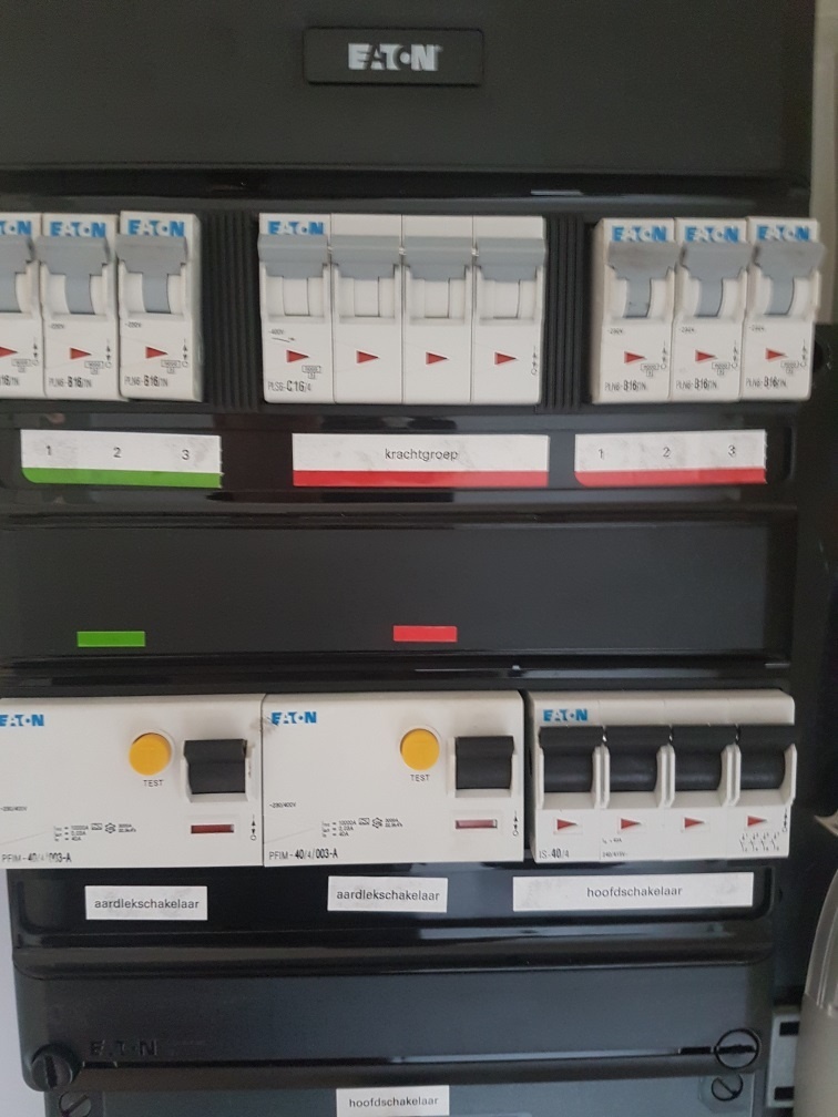

Korte vraag. Weet iemand wat het maximum op te wekken vermogen is, als het noodzakelijk is om een PV-verdeler op te wekken. De PV-verdeler die ik heb gevonden doet maximaal ongeveer 3.600, maar misschien zie ik iets over het hoofd.
  • CurlyMo
Dexter35 schreef op vrijdag 14 december 2018 @ 21:05:
Ik snap je vraag niet?
  • Proton_
  • Laatst online: 31-10 18:36
Proton_
Team Welles
@Dexter35 een PV verdeler opwekken :?
Een PV verdeler gebruik je als het moeilijk is een verse kabel naar je groepenkast te trekken, dus wordt een bestaande kabel hergebruikt. Die is hooguit 16A geschikt, dus daar sluit je een 230V x 16A = 3,7 kW omvormer op aan.
Daar kan je vervolgens zonder problemen 6000 watt(piek) aan panelen aan koppelen.

  • Dexter35
  • Registratie: September 2015
  • Laatst online: 09-01 23:21
Proton_ schreef op vrijdag 14 december 2018 @ 21:47:
Excuus. Het is vrijwel onmogelijk om bij ons via loze leiding of koof een kabel in de meterkast te krijgen. Daardoor zitten we vast aan een pv-verdeler. Die van ABB kan maximaal 3600 kw aan opwek aan. Zijn er verdelers die hoger in het wattage zitten. We willen 4880 wp op het dak leggen.
  • Proton_
Proton_
Team Welles
@Dexter35
4880 Wp is geen probleem op een 3680 watt omvormer en 16A PV-verdeler.
[ Voor 9% gewijzigd door Proton_ op 14-12-2018 22:21 ]
  • Dexter35
Proton_ schreef op vrijdag 14 december 2018 @ 22:21:
@Dexter35
Er komt een SolarEdge 4000 met een maximale output van 5000 watt op... Past dat?
Overigens zou de PV-verdeler op de wasmachine-groep komen. Een nieuwe draad trekken op die groep is geen enkel probleem. Ik heb alleen geen extra loze leiding over..
[ Voor 24% gewijzigd door Dexter35 op 14-12-2018 22:28 ]

  • Dre
Dre
@Dexter35
Hier op het huis 5080 Wp op een 4600 Watt omvormer. Setje op zuid met een 30 graden hellingshoek. Bijna 1100 Wh/Wp opbrengst, dus een gunstig dak met goeie opbrengst. De installatieautomaat type B16 heeft nog niet aangesproken in de afgelopen 5 jaar.
Het ergste wat er kan gebeuren is dat de installatieautomaat uitschakelt en dat ik wat opbrengst mis.
[ Voor 16% gewijzigd door Dre op 14-12-2018 23:13 ]
  • Dexter35
Dre schreef op vrijdag 14 december 2018 @ 23:11:
@Dexter35
Goed om te lezen. Het gaat hier om een oost-west opstelling met een 6-10 verdeling in panelen. Dakhoek is 40 graden. Zou goed moeten gaan, lijkt mij.

Ik zit er aan te denken om binnenkort op het dak van mijn schuur zonnepanelen te leggen maar zit wat in twijfel wat het beste is met aansluiten en wat voor omvormer.
Wat info:
Schuin dak op het zuiden.
Geen schaduw.
Ruimte voor 16 panelen.
3x25A aansluiting.
Groepenkast:
Meterkast
Het zal ongeveer op 16x300WP = 4800WP uitkomen.
Nu heb ik dus in mijn schuur een 380v aansluiting die ik niet gebruik, is het mogelijk om daar een 1 of 3 fase omvormer op aan te sluiten?

Idanue schreef op zaterdag 15 december 2018 @ 13:35:
Wat info:
Geen schaduw.
3x25A aansluiting.
Groepenkast:
[Afbeelding: Meterkast]
In theorie kan je er boven nog een smalle 16A automaat tussen zetten ( de andere even schuiven) . Vraag is of je nog ruimte hebt op je aardleks daar is 4 groepen toegestaan. Of heb je ook nog zonder aardlek groepen ? Foto van de binnenkant zijn we hier ook gek op.
Als dit lang topic wordt dan gaan we beter naar Techneut in "Het grote topic voor Elektra huisinstallaties - Deel 1"
Wat info:
Geen schaduw.
3x25A aansluiting.
Groepenkast:
Als je het helemaal up to date wil maken dan plaats je die 1 fase eindgroepen op één 1 fase ALS.
En dan gebruik je die 3 fase ALS alleen voor die krachtgroep, en dan die 4800 Wp op een 3 fase omvormer. Dan blijft je AC spanning laag ook als er nog meer PV in de buurt verschijnt. (bij een ye hoge spanning schakeld de omvormer af, de stroom door en daarmee de spanningsval over de kabel gaat sterk omhoog als je een 1 fase omvormer gebruikt, en de omvormer moet een hogere spanning aanbieden dan het net om het vermogen in het net te krijgen)
Je zou 1 extra ALS kunnen aanschaffen, en die op de bovenste rij plaatse, daar kan je 12 modules plaatsen, ie groepen zijn 1 per stuk, die kracht 4 en die ALS 2.
Dan gebruik je die van de 3 fase maar 2 contacten (nul een 1 fase), bij verdeling van één fase groepen over een 3 fase ALS kan het zijn de de fout stroom van de ene de andere compenseert, en mag dus niet meer.
Mocht die 30 mA ALS eruit gaan, dan die vervangen voor een 100 / 300 mA ALS.

Andre1973 schreef op zondag 16 december 2018 @ 12:57:
Zes normale groepen op een aardlekschakelaar mag niet als je de huidige norm volgt.
Is een aanbeveling, geen plicht, ook voor nieuwe installaties. De plicht is met de eerste aanpassing alweer gesneuveld in Nederland.
Alle stopcontacten voor leken moeten achter een 30 mA aardlekschakelaar volgens huidige norm.
Iemand al opgevallen dat die krachtgroep C16 is?
Zelf zou ik zo'n kast niet zo kopen. Voor die paar tientjes zou ik overal aardlekautomaten doen, zeker voor de 1-fase groepen. Als je 1-fase groepen achter een 4P aardlekschakelaar zet ben je net zoveel ruimte kwijt.
Maarja, dit is nu eenmaal de goedkoopste "norm conforme" oplossing die alle fasen benut; 2 aardlekschakelaars, hoofdschakelaar en <=4 groepen per aardlekschakelaar.
Als je de huidige 2-rails kast helemaal vol wilt proppen kun je het volgende doen;
4P hoofdschakelaar
4P aardlekautomaat
3x 2P aardlekschakelaar met totaal 10 groepen
:9
Wordt dit het boodschappenlijstje;
https://www.sandervunderi...t-4-lichtgroepen-b16.html
2x https://www.sandervunderi...ardlekschakelaar-2-p.html
https://www.sandervunderi...aardlekautomaat-3p-n.html
Kun je de twee 4P aardlekschakelaars verpatsen.
Mogelijk nog wel wat draadbruggen nodig.
