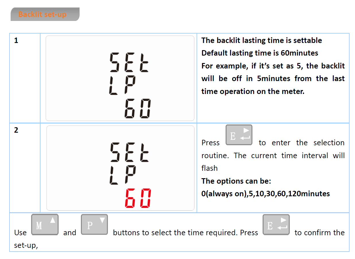

Vraag: ik heb drie keer een Eastron SDM360 ingebruik. Helaas krijg ik het niet voor elkaar om de baclight uit te krijgen naar een bepaalde hoeveelheid tijd. In de handleiding staat er het volgende over.
Afbeeldingslocatie: https://tweakers.net/ext/f/iGwPt8eE7xfJwJiJaoY1GB9m/medium.png
Zijn er mensen met zelfde issue en/of heeft iemand tips om de backlight uit te krijgen?
