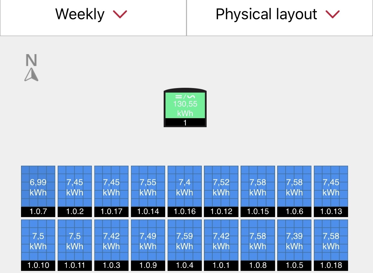

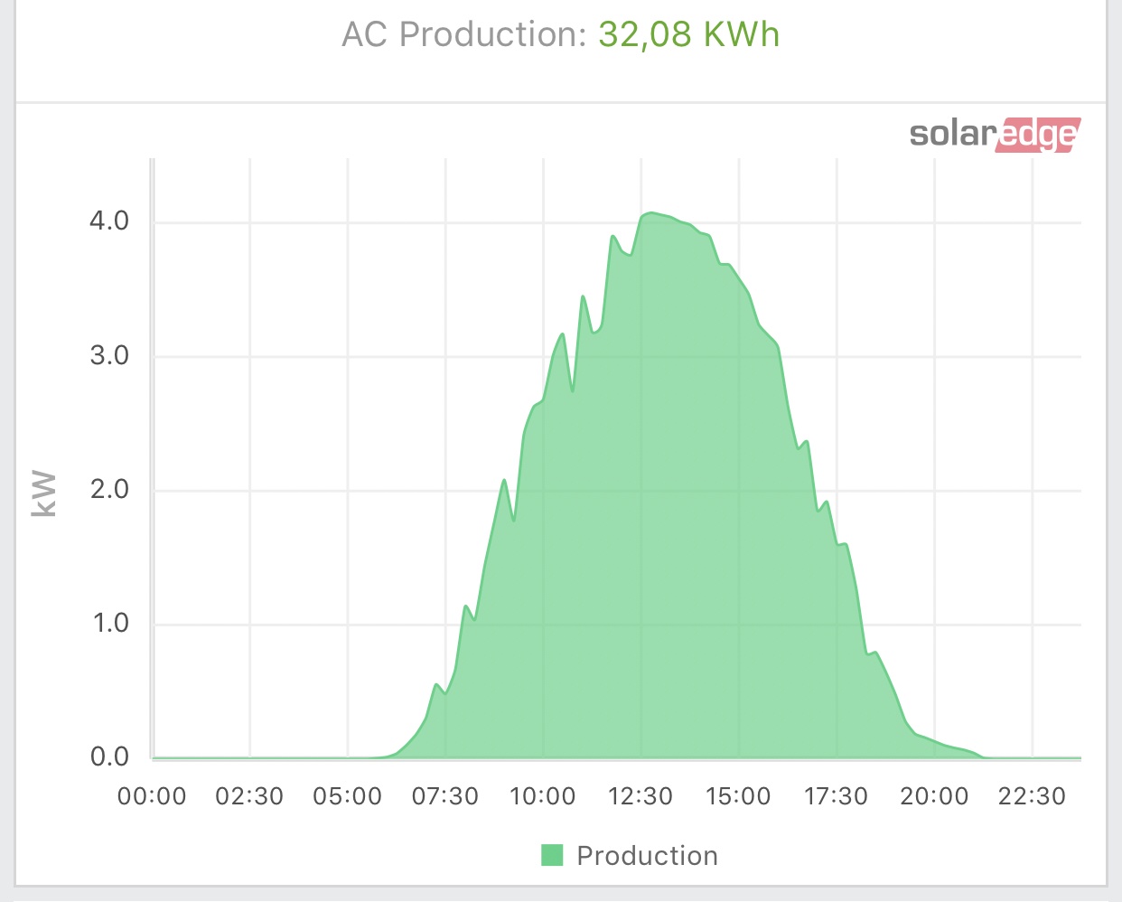

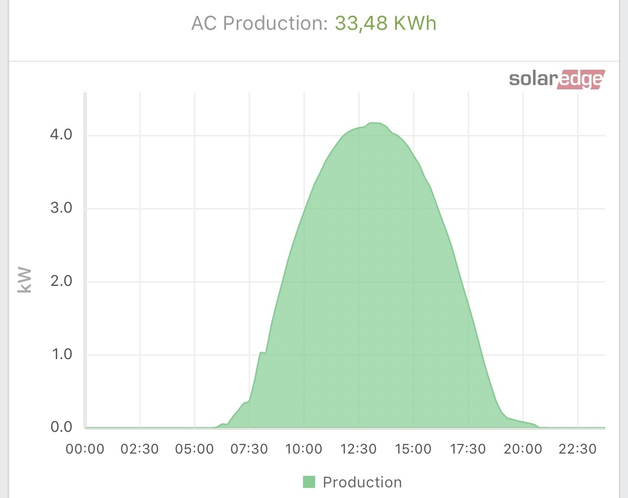

Hierzo sinds 2 dagen gekke grafieken. SolarEdge, 18 panelen, vol op zuid, 5400wp.
Iemand enig idee waarom? Normaal is het een mooie piek en nu is het hakkelend en stotend.
Normaal
Normaal
Aangepast
Gisteren.
Vreemd :/
Dit is zijn de opbrengsten van afgelopen week per paneel.
Weekoverzicht per paneel
[ Voor 17% gewijzigd door Kecin op 05-07-2018 17:52 ]

Kecin schreef op donderdag 5 juli 2018 @ 17:49:
Normaal
Gisteren.
Vreemd :/
Oververhitte omvormer?

  • Kecin
Kecin
Je keek.
Zou kunnen. Maar heb het dan niet echt gemerkt. Zal het eens in de gaten houden.
Zoiets zat ik ook te denken, maar hij hangt in een koele ruimte (garage). Lijkt me dus niet zomaar mogelijk toch? Zal het morgen ffn checken :).
Dank voor de tips beide.

@Kecin netspanning te hoog?

Kecin schreef op donderdag 5 juli 2018 @ 22:34:
Je woont hemelsbreed 4km naast mij, zie mijn grafieken vd laatste 2 dagen, ik zeg bewolking :)
https://pvoutput.org/intraday.jsp?id=59291&sid=52772
Zie het vergelijk
https://pvoutput.org/comp...72&sid1=59511&dt=20180705
[ Voor 12% gewijzigd door Grolsch op 05-07-2018 22:50 ]

  • Kecin
Kecin
Je keek.
Grolsch schreef op donderdag 5 juli 2018 @ 22:48:
Zie het vergelijk
Bingo! Thx! :)

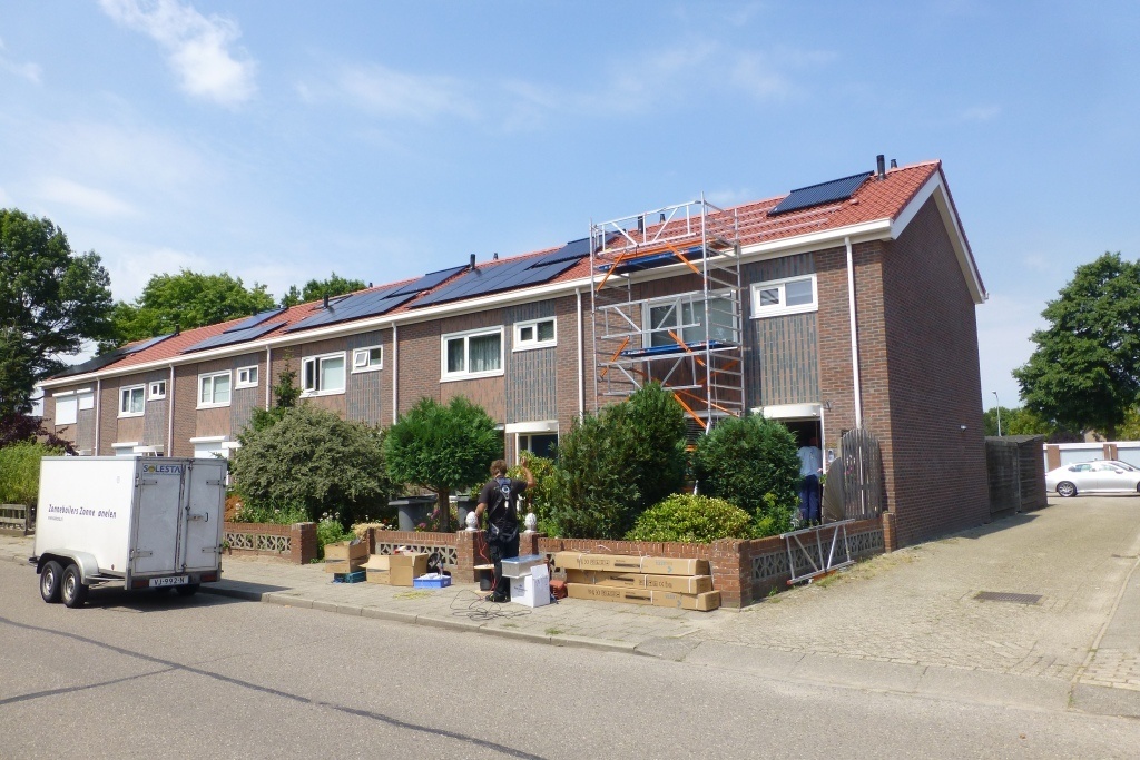

Wat mij de afgelopen weken opvalt is de toegenomen? reclame van diverse PV-installatiebedrijven o.a.
via mooie 8 pagina flyers met begeleidend schrijven per adres ("zelfstroom - project Wijchen" - panelen leasen) en paginagrote advertenties "Over de 4 Grootste Mythes van zonnepanelen" (NRC.Next-webwinkel - Sungevity).
Wat mij ook opvalt is dat het huidige terugverdien-scenario gewoon impliciet/expliciet geëxtrapoleerd wordt.
De randvoorwaarden voor het financiële plaatje worden niet genoemd, ondanks dat sinds enkele maanden bekend is dat de salderingsregeling waarschijnlijk door een, voor de overheid goedkopere, alternatieve regeling vervangen wordt (1 januari 2020 lijkt me qua uitvoering wel twijfelachtig).

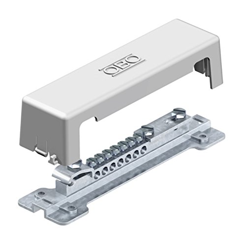

  • Wolly
borft schreef op vrijdag 6 juli 2018 @ 07:27:
Ik neem aan dat je aarding bedoelt? Op de foto van de omvormer zie je de aardkabel die van het dak komt, die zit een de omvormer vast. De omvormer zelf is geaard via het net in het huis.
Als jij nu de stekker van de omvormer eruit trekt zijn je panelen niet geaard dus?
Ik had in het Electra topic begrepen dat er een aardblokje bij je omvormer moet hangen waarop de panelen, de aardepen en de omvormer op aangesloten moet worden. Vandaar dat ik het wel mooi vond dat jij een foto plaatste van een professioneel geplaatste installatie.
Afbeeldingslocatie: https://images.elektroshop.nl/images/detailed/52/aardblokje_4_voudig.gif?t=1450717833

  • jacovn
Zou er voor de ‘nieuwe’ terug lever regeling rekening gehouden worden met dump prijzen voor panelen uit China ? Ik lees dat er 1 September de importheffing van €0.30 per wattpeak eraf gaat.
Als een china paneel nu dan rond de €0.50 per wattpeak schommelt, is het dan straks €0,20 ?
Daar kan Wiebes dan mooi mee rekenen met zijn tvt van 7 jaar..
Ik heb dit soort blokken voor potentiaal vereffening
