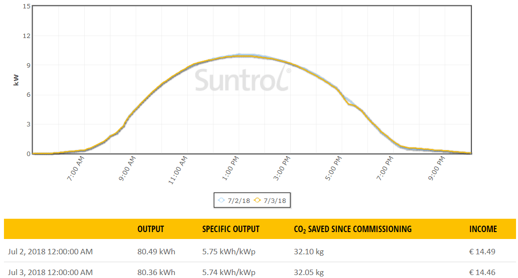

WoudseHoeve schreef op dinsdag 3 juli 2018 @ 13:22:
Na het schoonmaken gisteravond:
Mijn piek vermogen ligt 218 Watt lager als gisteren ( 10113W - 9895W ).
Invloed van de temperatuur zal meer zijn als het effect van het schoonmaken.
Maar niet meer doen?
Even de 2 dagen vergeleken:
Opbrengst: Voor 80.49kWh en na 80.36kWh Door minder wind en hogere temperaturen zou het flink minder geweest moeten zijn, lijkt dus toch wel wat gewonnen.
In het begin van de ochtend is de invloed van de temperatuur een stuk minder.
Als ik op de flank meet lopen de verschillen in vermogen: (positief is meer na schoon maken)
7h: 65W
8h : 60W
9h: 240W
10h: 176W
11h: 67W
12h: -81W
Lijkt dus wel effect gehad te hebben, gemiddeld 100W over 5h = 0.5kWh .......
Als de invloed de hele dag is 12h x 100W = 1,2kWh
Dus iets van 1,5% van de opwek (als de instraling/wind identiek was geweest!)

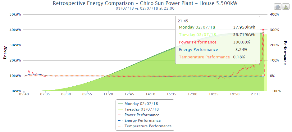

Je kunt er niet zomaar vanuit gaan dat de instraling gelijk was, zonder dat nauwkeurig te meten. Ook "flink minder" is een zeer ruim begrip.
Dit is mijn plaatje 2/3 juli:
Afbeeldingslocatie: https://tweakers.net/ext/f/MNhpRgYUWz7iWQKLCN3oYVeh/full.png
Ik wil je goede gevoel zeker niet verpesten, maar je kunt gewoon geen conclusie trekken op basis van 2 dagen meten met teveel onbekende variabelen die ook nog eens per tijdstip van de dag wisselen. Ga er gewoon van uit dat schoonmaken helpt, maar je kunt het lastig kwantificeren.

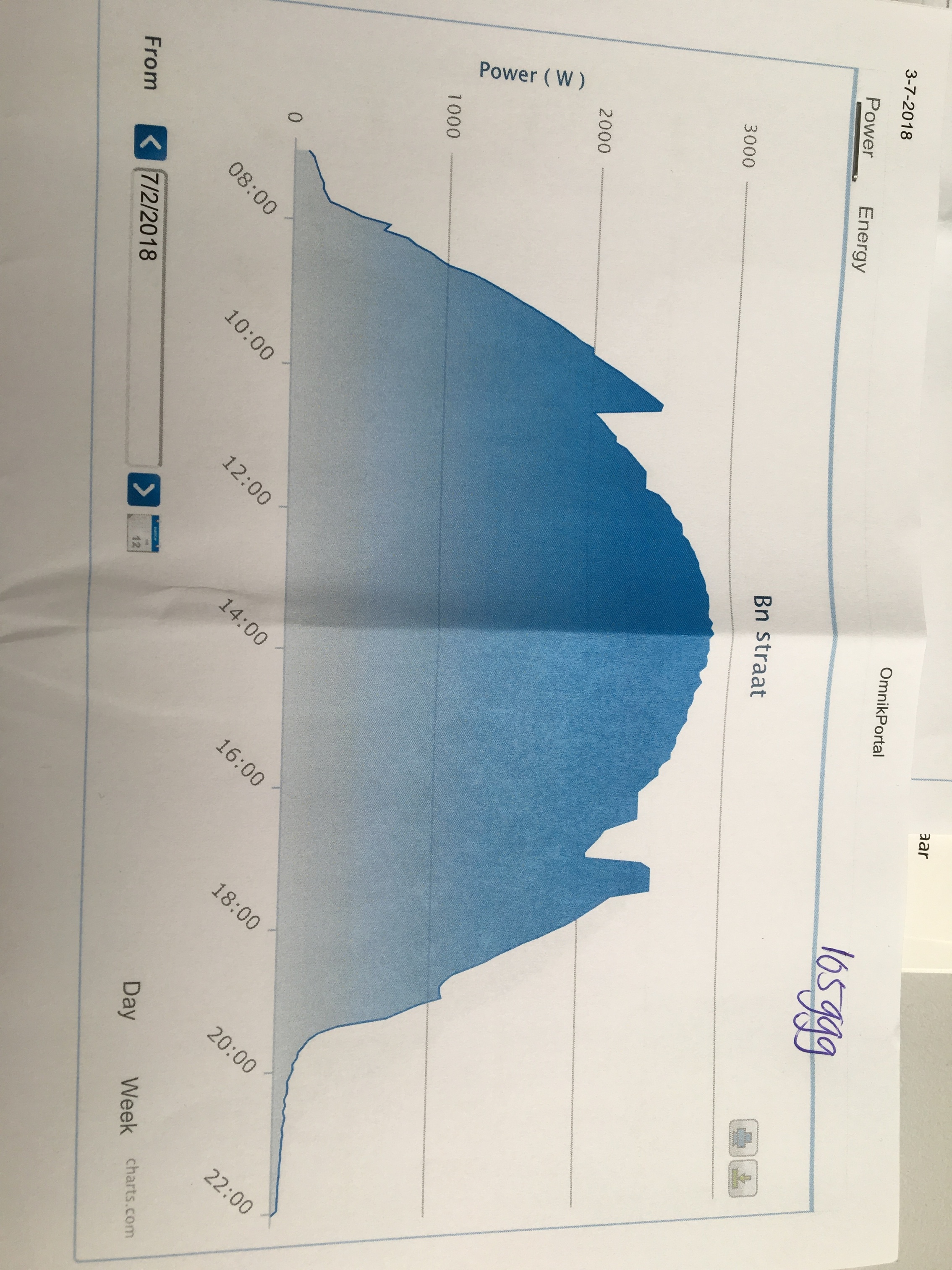

  • Teleluvr
@AUijtdehaag
@Jan Treur
@PClop
Bedankt voor jullie input in deze.
Uit de online portal blijkt inderdaad dat maar 1 van de 2 strings is aangesloten. Slordig, maar het wordt gecorrigeerd. Gebaseerd op de opbrengst verwacht ik dat 5 v/d 10 (dus de helft) staat aangesloten.
Even uitgaande een theoretische piekopbrengst die 2x 1.2 is dat acceptabel bij een installatie met een capaciteit van 3000?
Ik ben momenteel aan het stoeien om de data van de Goodwe portal in pvoutput te krijgen. Details volgen derhalve.
Even ter informatie, het profiel van 02JUL18:
Afbeeldingslocatie: https://preview.ibb.co/csyqKy/Opbrengst_02jul18.jpg
Ligging:
Afbeeldingslocatie: https://image.ibb.co/kyJwsJ/ligging.png

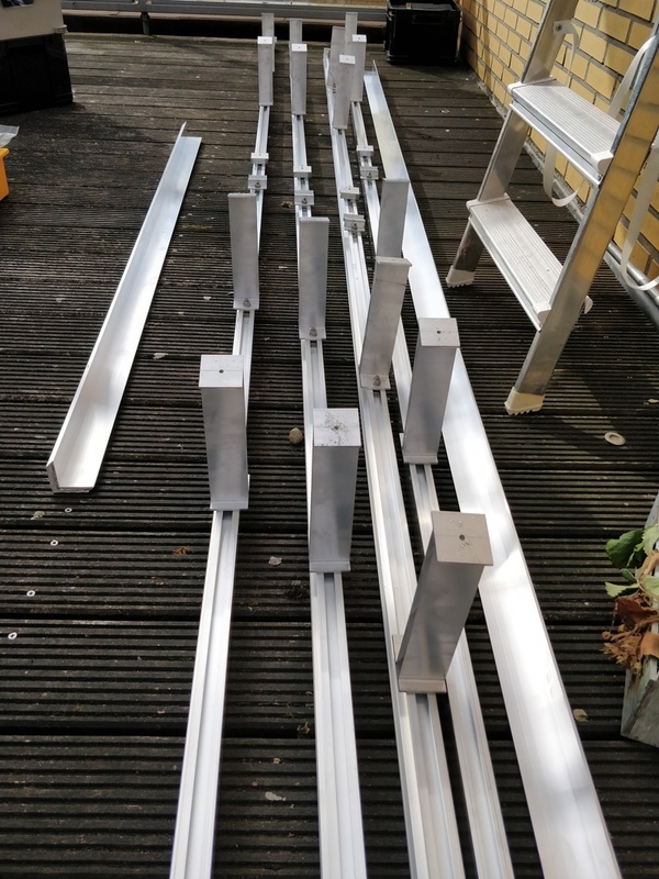

Zo, ik kom me ook even melden in dit topic. Ben intussen ook besmet met het PV virus, en na maanden plannen, inlezen en offertes bekijken, ligt er inmiddels ook een mooie installatie op mijn platte dak.
Ik heb gekozen voor een Oost/West opstelling (maar eigenlijk door de orientatie van mijn huis is het meer ZO/NW). van 12 * 320Wp Q-cells panelen op een Solax Boost 3.0 omvormer. De Solax heeft twee trackers, dus er zijn twee strings van 6 panelen.
's Ochtends eerst alle panelen het dak op, gelukkig was er een handige lift.
Eindresultaat met alle panelen op het dak:
panelen
Omvormer:
omvormer

  • No Hands
  • Laatst online: 19:51
Deze grafiek snap ik niet, alsof er een gedeelte van de panelen uitvalt. Is een Omnik omvormer met een aantal strings parallel, 160Wp CIS paneeltjes.
3000W omvormer, 3200Wp aan panelen in twee verschillende hellingshoeken.
Gekke grafiek
[ Voor 10% gewijzigd door No Hands op 04-07-2018 22:24 ]
  • Noord27
  • Laatst online: 19:13
@No Hands
Overschrijding per mppt?
11,2kWp SE | Victron 19,5kW + 48kWh LFP
  • drielp
  • Laatst online: 11-10 23:36
No Hands schreef op woensdag 4 juli 2018 @ 22:23:
Schaduw? Te hoge temperatuur van de panelen?
MPPT hersteld het wel, maar totale output vermogen is gezakt.
Wat doet de V en de A?
4285 Wp op ZO, 1200 Wp op schuur en 880 Wp op NW, DWTW en 7 kW houtkachel
  • No Hands
drielp schreef op woensdag 4 juli 2018 @ 22:34:
Schaduwvrij, om 10.00 zijn de panelen nog niet op temperatuur denk ik, en dan zouden ze in de middag ineens weer koud zijn. V en A zal ik morgen eens induiken,

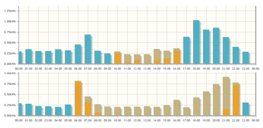

CurlyMo schreef op woensdag 4 juli 2018 @ 23:19:
Het leuke aan zelf een database met metingen bij te houden* is dat je ook zelf je overzichten kan maken. Ik heb mijn 4 grafieken in mijn vorige dashboard nu samengevoegd tot één:
Blauw + gele balkjes zijn het daadwerkelijke energieverbruik per kwartier. Het deel wat blauw is trek ik uit het net, het deel wat geel is wordt afgevangen door PV.
De blauw lijn is wat ik elk kwartier terug lever. De gele lijn wat ik elk kwartier heb opgewekt.
Oftewel, soms wil je ook gewoon alleen eens wat laten zien :)
en een SQL professional te zijn ;)
Hey, zo'n soortgelijke grafiek heb ik ook net gemaakt, maar dan per uur :p Maar ik heb met een andere kleur aangegeven wanneer de omvormer uit staat.
Verschil tussen langste en kortste dag
Het verschil tussen de langste en kortste dag (in de blauwe uren was de omvormer uit, in de gele uren heeft de omvormer aan gestaan, waarbij het gele/groene deel eigen verbruik is en het gele gebruik van het net)
Het is inderdaad leuk om alle data in je eigen database te hebben staan zodat je er mee kunt doen wat je wilt :D

Joepla schreef op woensdag 4 juli 2018 @ 11:27:
Daarom zet ik het er ook bij, de berekening was bij gelijke instraling,En pas als je die weet kan je daarvoor corrigeren,. Als het verschil in instraling 3,24% was (jouw opwek verschil), is het verschil ~4,7% geweest ....
Blijft het verschil in temperatuur over.
Dit waren twee dagen met vrijwel gelijke lengte, zelfde soort weer. Veel beter wordt het niet als vergelijking.
Een een aantal aannames, je moet ergens beginnen, En als technicus ik kwantificeer ik graag waarnemingen als "flink minder".
~40kWp,2xSE7k,Victron 3xMPII48/10kVA+Mppt450(200/100), 135kWh Docan LFP, 25kW houtkachel, 120 Heatpipes+1210L, linkedin

WoudseHoeve schreef op donderdag 5 juli 2018 @ 08:49:
In de enorme brei van variabelen die je niet in de hand hebt en niet meet, probeer je een miniem verschil waar te nemen (enkele tienden van procenten wellicht). Dat gaat gewoon niet, er is teveel ruis, hoezeer ik ook snap dat je een verschil hoopt te zien. Ik kijk na het schoonmaken altijd even naar de vermogensgrafiek, maar wordt altijd teleurgesteld ;)
Maar iedereen voelt wel aan dat schoonmaken natuurlijk zin heeft, daarbij ziet het er meteen een stuk strakker uit dan stoffige panelen met een zandrandje onderaan.

  • borft
  • Laatst online: 13-10 14:34
Harrie schreef op donderdag 5 juli 2018 @ 08:28:
Nice, exact zo'n opstelling beoog ik ook, met panelen op ZO en NW. Maar op de foto staan toch veel meer dan 12 panelen? Of heeft de buurman dezelfde opstelling ineens gelegd?
Heb je dit volledig zelf geplaatst? Is dit flatfix fusion? Of een ander systeem?
Het zijn 2 rijen van 2x 3 panelen in landscape. De foto is een beetjeverwarrend, waardoor het er meer lijken, maar het zijn er echt maar 12, meer paste ook met geen mogelijkheid op het dak.
Ik moet eerlijk bekennen dat ik het niet zelf bevestigd heb,had me wel een mooie uitdaging geleken, maar het laten leggen heeft als voordeel dat het door een pro gebeurt, en ten tweede kan ik op het moment door een knie-operatie niet zo heel veel anders dan op de bank liggen. Ik moet zeggen dat het me kwa kosten best wel mee viel.
Zie hieronder voor het bevestigingsmateriaal:
