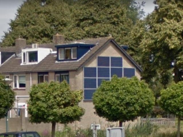

Cobb schreef op maandag 2 juli 2018 @ 10:23:
Mijn schuin dak op het zuiden is vanwege een dakkapel en twee schoorstenen niet geschikt om meet dan 4 panelen kwijt te kunnen. Wél heb ik een muur (hoekwoning) op het Zuid-Oosten, is hier iemand die bekend is met het bevestigen van panelen aan een dergelijke muur? Waar moet ik rekening mee houden? Ik heb drie zonneboeren laten komen maar die willen eigenlijk alleen maar standaard schuin of platdak werk....
Misschien aanbevelingen voor een bedrijf, omgeving Zuid-Holland (Lansingerland).
peterpijpelink in "Electriciteit opwekken met zonnepanelen (PV) deel 7"
zoiets aan de gevel.
  • Cranberry
  • Laatst online: 22:45
@Cobb, veel gemeenten accepteren alleen zonnepanelen op een schuin- of platdak, met verschillende eisen waaraan het moet voldoen.
Ik zou niet zo snel panelen aan m'n gevels monteren. Dat is ook één van de redenen dat veel pv-installateurs er niet aan willen beginnen.

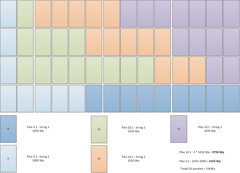

Vraagje:
Kan ik op mijn Solaredge SE7K 9 optimizers met panelen zetten en nog eens 7 optimizers zonder panelen (tijdelijk) zodat het er toch 16 zijn? Of zullen die "lege" optimizers helemaal niets doen?
~40kWp,2xSE7k,Victron 3xMPII48/10kVA+Mppt450(200/100), 135kWh Docan LFP, 25kW houtkachel, 120 Heatpipes+1210L, linkedin

WoudseHoeve schreef op maandag 2 juli 2018 @ 12:42:
Vraagje:
Denk niet dat die dingen uit zichzelf spanning opwekken.....
Gaat kostal pico de deur uit?
1 PVoutput . Dongen NB
  • No Hands
  • Laatst online: 09:26
Vraagje:
Dat kan maar dat werkt niet. Alleen panelen met optimizers werken. En dan minimaal 16 idd of 13 als je een hoog voltage optimizer kiest.

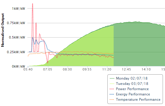

Even voor de cijferfetishisten en meetfanatici (o.a. ik dus) op dit forum:
De afgelopen 5 minuten een maximale instraling gemeten van 1002 W/m2 op onze panelen.
Dit met een geijkte meter. Dit is de hoogste waarde sinds ik de meter in mijn bezit heb (2 jaar).
Misschien geeft dit iets aan van het relatieve van zoiets als STC in Nederland.
Maar voor de rest: let ik shine! Mooie opbrengsten de laatste dagen.
3040 Wp - 4,7 GJ zonneboiler - WP droger; A+++ wasmachine. Het leven is een aaneenschakeling van leermomenten en de waarheid ligt meestal in het midden; vertrapt door beide partijen. De CO2-discussie: ik geloof hier niet in.

reneeke1970 schreef op maandag 2 juli 2018 @ 12:54:
HAHA Nee, er komen er een paar bij ......op naar de 19kWp, gaat net de hoofd zekering er niet uit door verschillende hoeken en oriëntaties.

Schinnen-groen schreef op maandag 2 juli 2018 @ 13:59:
Dus dan kan je bepalen wat de verliezen zijn in de keten?

  • reneeke1970
  • Laatst online: 09:06
WoudseHoeve schreef op maandag 2 juli 2018 @ 17:42:
oh..... Na anderhalf uur op 18 kW springt er nog steeds niks hier

Toevallig reed ik van de week langs een huis waar het aan de gevel bevestigd zat. Laat ik het zo zeggen dat het wel wat opviel.
Zonnepanelen aan de muur.
Streetview
  • Atomic2005
  • Laatst online: 05-10 08:02
Atomic2005
Abundat dulcibus vitiis
pep_82 schreef op dinsdag 3 juli 2018 @ 10:38:
Streetview
Panelen zijn redelijk op zuid. Hij is goed voorbereid op einde van de saldeer regeling. Nu nog z'n oost- en westdak vol.
Niet mooi, wel effectief.... Maar het mag volgens mij officieel niet.

  • Laatst online: 07:50
Streetview
Vind dit nog niet eens zo heel storend eruit zien. Het is een relatief rustig patroon.

@WoudseHoeve Lastig om het verschil door bv. hogere omgevingstemperatuur gisteren daarvan uit te sluiten, beetje minder/meer wind of hoge sluierbewolking geeft al snel een groter verschil dan vuile/schone panelen.
Ik zie op mijn installatie al verschil met gisteren en heb niets veranderd.
Afbeeldingslocatie: https://tweakers.net/ext/f/UYpB3yjMCBotQICwdJYH0TTW/full.png

Joepla schreef op dinsdag 3 juli 2018 @ 11:59:
Als je de telescoopsteel verkopers mag geloven zou het verschil aanzienlijk moeten zijn. er circuleren getallen van 14 tot 20%. 8)7

Volgende keer de helft van de panelen schoonmaken?
(mits je per paneel of per string logging hebt)
Dan kun je het echt meten....
Ik heb wel logging per string .... maar de string indeling is wat lastig daar voor.
Stringindeling
"Creatief met strings"
De lichtblauwe string is ivm de schaduw van een dakkapel.
De donkerblauwe string ivm de schaduw van dak rand van het zomerhuis ernaast ( in de winter)
De andere schuine strings ivm de schaduw van een hooiberg paal in de ochtend :)

wizzopa schreef op dinsdag 3 juli 2018 @ 13:05:
Vergeet het maar. Een paar procent max. is aannemelijk, mits de panelen goed vuil waren. Maar dat motiveert niet echt om een klein kapitaaltje uit te geven aan een veredelde hengel.
Het mooie is dat geen consument het kan meten. De omstandigheden verschillen veel teveel om een conclusie te kunnen trekken.
Persoonlijk maak ik ze wel schoon (1 a 2x per jaar is het plan), vooral omdat mijn panelen erg vlak liggen (<10 gr). Vooral de onderste randen verzamelen veel zand en 's winters ontstaat er een dunne laag alg/mos.

WoudseHoeve schreef op maandag 2 juli 2018 @ 17:43:
Ja en nee. Je kan wel ongeveer zeggen/berekenen wat het rendement is van de totale installatie. Maar het probleem bij een nauwkeurige meting is dat je de celtemperatuur (P-N overgang) moet kunnen meten en die is niet gelijk aan de paneeltemperatuur.
Zo heb ik berekend dat bij ca. 1000W/m2 instraling, zonder wind, het rendement van het paneel ongeveer 11,5% is en bij een stevige bries ligt dat op ongeveer 12,9%.
Volgens de specs zou het rendement 14,1% moeten zijn. Of dit valt onder de noemer "derating" is mijn niet helemaal duidelijk. Waarschijnlijk is een proefopstelling (denk aan de diesel ellende van VW) gunstiger voor de rendementsbepaling dan een meting in het veld.
Streetview
Dat is bijna precies mijn situatie ook, alleen is de muur niet zichtbaar vanaf de openbare weg maar grenzen er weer haaks twee tuinen aan met woning. Ik zou dus denk ik 3 lagen kwijt kunnen. Schitteren die panelen nu ook, zouden de aangrenzende bewoners daar last van kunnen krijgen?
