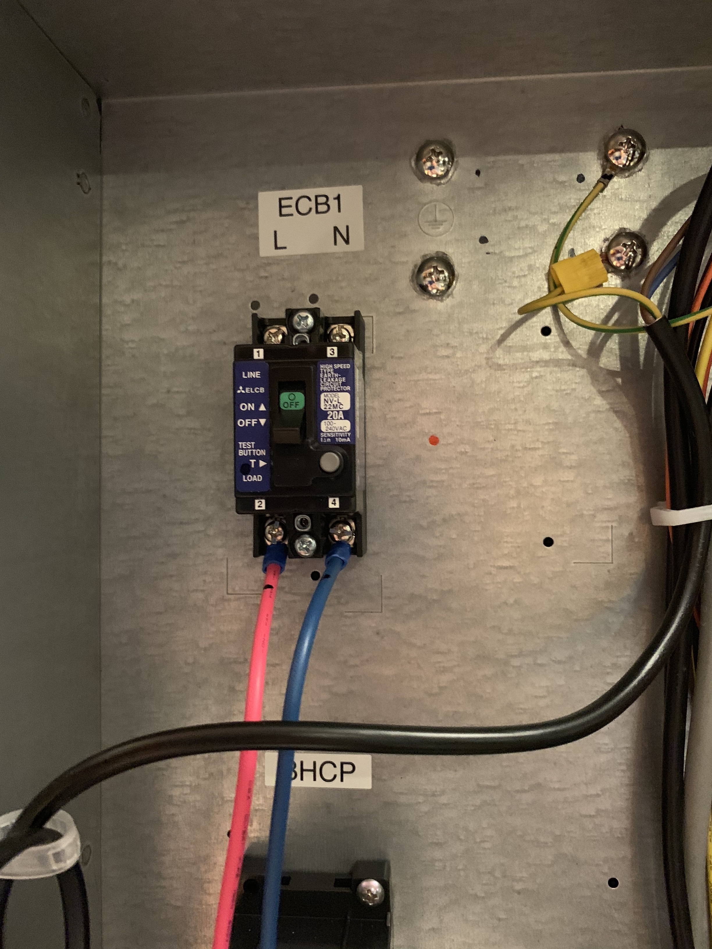

Oke, dus de circruit breaker staat al sinds Mei uit :)
Nou, niemand ziek hier geworden dus experiment geslaagt zeggen we dan maar.
Tenminste, deze moet dus aan staan:
Afbeeldingslocatie: https://tweakers.net/ext/f/zNseqSINyLbALcVPJIVSm5ZJ/medium.jpg

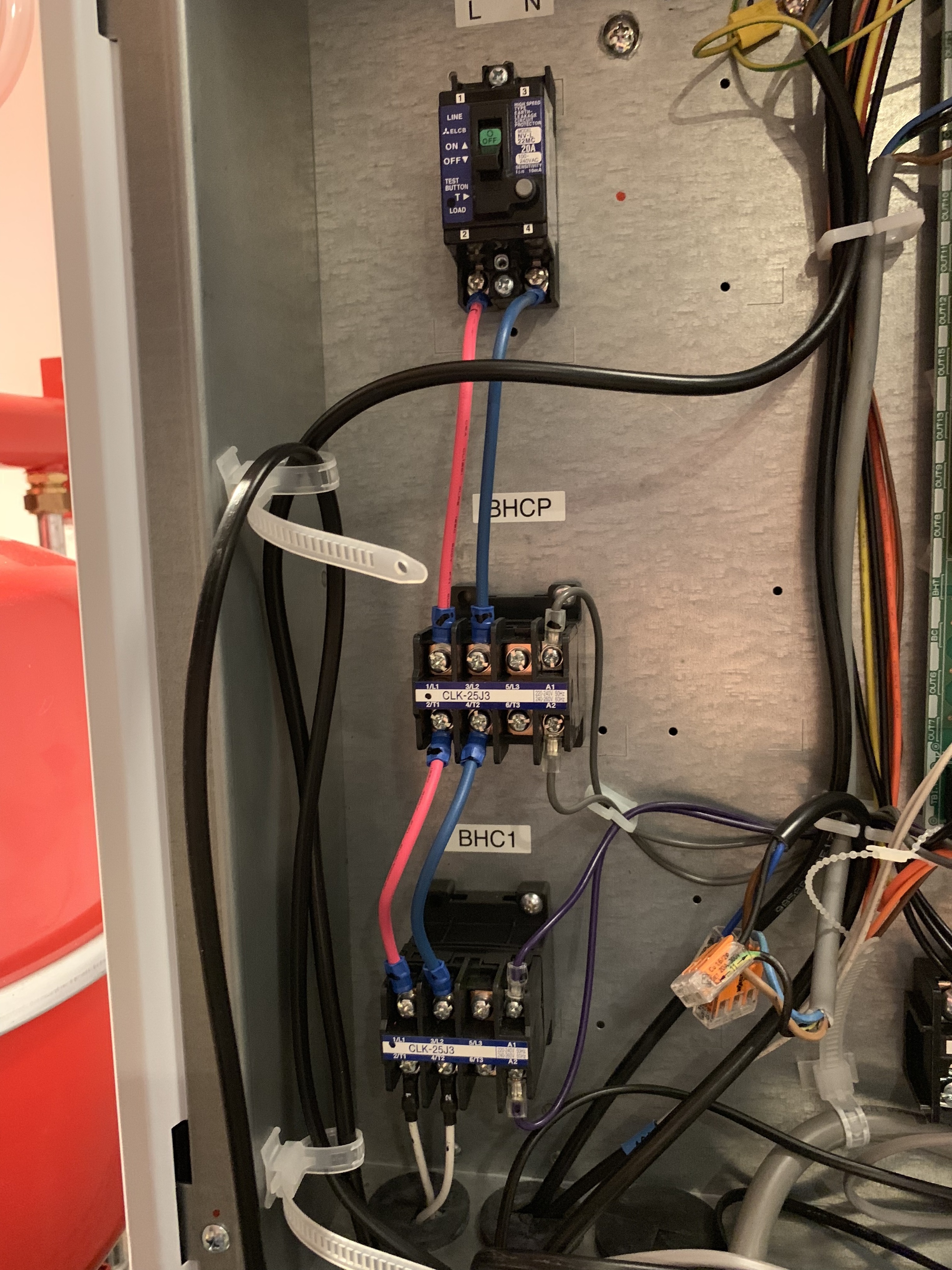

Dit is de complete aansluiting:
Afbeeldingslocatie: https://tweakers.net/ext/f/wFLuTvvpmhQCZPxWqzgS3zr7/medium.jpg
Dus bij mij is hij niet aangesloten?
Dat is niet zo mooi, ik ging er vanuit dat hij wel aangesloten zou zijn. Dus normaal moet er een losse voeding bij met ( voor de handigheid ) een werkschakelaar? Dus ook een extra groep in de meter kast gezien hij 2kW is.
Dat is iets wat dan eigenlijk nog wel opgepakt mag worden door de installateur. Daar wordt ik niet vrolijk van ( om even met de woorden van rob geus te gebruiken )
3015 Wp-z 5360 Wp-nno op 2 x SMA-SB3600 TL-21, Warmtepomp: ERSC-VM2CR2 / PUHZ-SHW140 YHA, WTW Q350, EV Kia Ev6 GT-Line

Naalroc schreef op vrijdag 16 november 2018 @ 19:32:
>:) Zeker weten.
En is die werk schakelaar dan wèl bedraad?
En wanneer staat die aan?
En gaat die werkschakelaar dan rechtstreeks naar het 2kW element?
Zo ja, dan moet jij het helemaal handmatig doen.
Erg omslachtig...
Die werkschakelaar staat altijd aan, zit er alleen tussen omdat het verplicht is ;)
En nee, de Ecodan stuurt het 2kW element, zit aangesloten zoals op het plaatje maar dan wel met 3 draden op die switch :+
Legionella run staat op 1x in de 14 dagen, 30 minuten op 65 graden houden, 13 uur 's middags. Draait meestal op eigen verbruik uit m'n zonnepanelen dus is nog duurzaam ook.

ronaldmathies schreef op vrijdag 16 november 2018 @ 19:35:
Correct, rechts zie je de draadjes voor de aansturing (naar wat ik verwacht dat het relais zijn).
Onderaan de witte draadjes naar het element.
Bovenaan zou er een stroomkabel op aangesloten moeten zitten, op de plek waar je nu 3 mooie glimmende schroeven ziet....
In m'n herinnering zat het andersom maar dat heb je met het geheugen als je 40+ bent :+

BlueTooth76 schreef op vrijdag 16 november 2018 @ 19:37:
Dit is wat vaag, als ik het goed begrijp, er moet vanuit de meterkast voeding komen naar die ECB1, waarbij 1(L) dus bruin is, 3(N) blauw en ik denk in het midden dan de aarde.
De rest eronder is al correct aangesloten.
Ik maak er meestal een stekker aan en dan gewoon in het stopcontact waar vroeger de cv ketel inzat.
