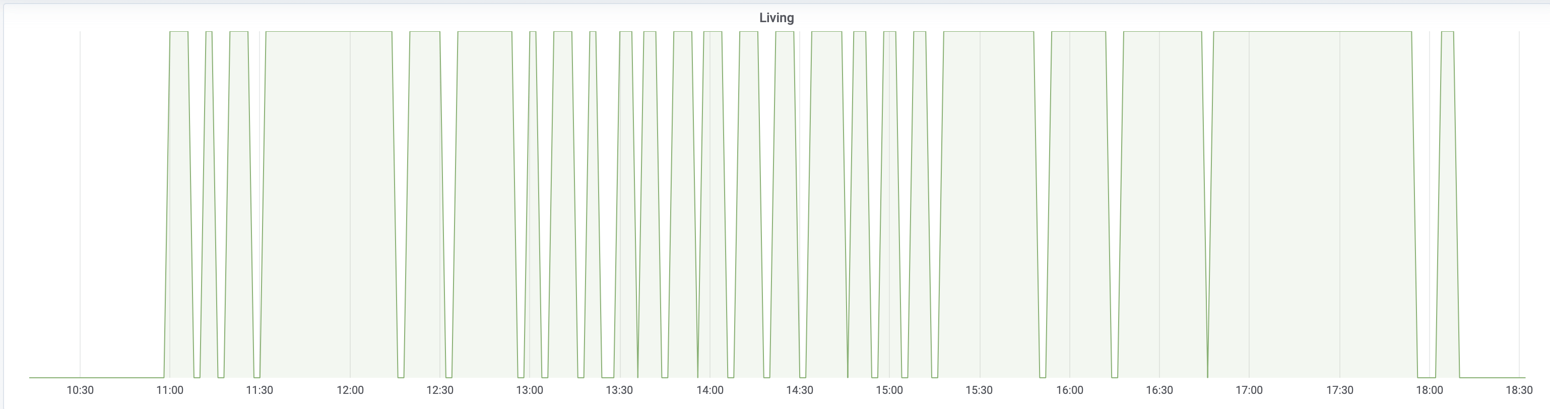

8kWp, WPB, ELGA 6
ELGA draait hier nu weer perfect. Ik heb nu 20.0 graden als continuprogramma staan. De ELGA lijkt daar tot nu toe erg fijn op te reageren.
Afbeeldingslocatie: http://www.familie-kleinman.nl/energie/wp-content/uploads/2018/11/moduleren.png

Warmtevraag thermostaat:
Afbeeldingslocatie: https://tweakers.net/ext/f/IbToSOpUHPxc3gY6MNEEkiOy/medium.png
Hier zijn wel oplossing voor te bedenken maar dan moet je flink gaan knutselen om allerlei gedrag te overrulen.

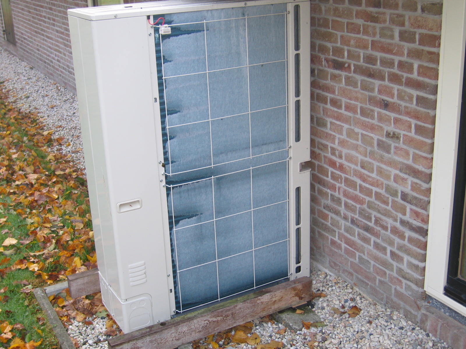

Ik zie dat het defrost seizoen weer is aangebroken: vannacht wat vorst en mistig, maar mijn wp vindt het kennelijk niet nodig om te defrosten.
De foto is van ca half 10 en de laatste warmte vraag is van even voor 9 uur.
Op dit moment ziet hij er nog bijna hetzelfde uit, al is er aan de linker kant (wind?) wat meer ontdooid.
Is deze ijslaag onvoldoende voor een defrost?
Afbeeldingslocatie: https://tweakers.net/ext/f/QNYQyGwjkDjg6ycVqSIPuCQo/full.jpg
Afbeeldingslocatie: https://tweakers.net/ext/f/DWIJy0GijKKHm8ofutY1KBuH/full.jpg
Het hogere gebruik is van kwart voor 6 - 7 uur : boiler opwarmen; voor de rest nog bijna voldoende warmte in huis. En kost na middernacht is het wat pendelen, denk ik.
Edit: even het verloop in de nacht compleet maken, hieronder de voorgaande dag:
Afbeeldingslocatie: https://tweakers.net/ext/f/96VSm8OSXRDQ9iVinpKyhbry/full.jpg
[ Voor 10% gewijzigd door Naalroc op 16-11-2018 14:39 ]

Naalroc schreef op vrijdag 16 november 2018 @ 11:18:
Ik vraag me met zo'n buitenunit op de grond altijd af wat er gebeurt bij zware sneeuwval of een sneeuwstorm :P
Zoals ik je grafiek interpreteer zie ik geen defrosts.
Je draait nog op 50% vermoed ik (gezien je max verbruik SWW iets boven de 2KW.
Wordt gewenste Ta wel gehaald :? In de periode 00:00 tot 01:30 lijkt de WP maximaal (van de 50% wel te verstaan) te draaien. Ik vermoed dat hier je Ta niet gehaald wordt.
Zelf ook nog geen last defrosts aangezien ik "maar" van 11:00 tot 22:00 verwarm, en het toen niet mistig was wel mooie lange runs. Koudste periode was trouwens in Twente rond 08.00 vanochtend, -4,6 graden gemeten door een weerstation 300 meter verderop.

BlueTooth76 schreef op vrijdag 16 november 2018 @ 11:30:
Niets bijzonders tijdens defrosten smelt de sneeuw voor de unit ook :)

Grolsch schreef op vrijdag 16 november 2018 @ 12:06:
's middags hielp de zon nog een handje voor de zuidkant (keuken).
Rond 19.00 de houtkachel aangedaan, vandaar dat de WP omstreeks 19.30 gestopt is.
Vanmorgen om 11.00 begon de WP te lopen, je ziet dat hij ff 20 minuutjes nodig heeft om de Ta te halen, daarna moduleert ze netjes terug.
Ja hoor, de Ta wordt wel gehaald; de eerste 2,5 uur is hij bezig om naar de Ta op te warmen, en daarna gaat hij een paar maal even terug regelen, omdat hij de warmte niet kwijt kan, dat doet hij 's avonds/'s-nachts een keer op 3-4, daarna niet meer omdat de vloer voldoende warm blijft.
En , idd ik draai nog steeds op 50%.
Met hulp van het houtkacheltje, dat 's avonds of laat in de middag aangaat.
  • Grolsch
  • Laatst online: 18:29
Naalroc schreef op vrijdag 16 november 2018 @ 12:33:
Wat was ook alweer je reden om hem niet op 100% te zetten op dit moment? Geluid tijdens SWW?

Grolsch schreef op vrijdag 16 november 2018 @ 13:33:
Geluid is totaal geen issue hier, het doel was/is om de wp langer te laten draaien ( en wel wetend dat het minimum vermogen niet omlaag gaat, alleen het max.)

  • Grolsch
Naalroc schreef op vrijdag 16 november 2018 @ 13:48:
Dat doel ga je niet bereiken op deze manier ;) Probeer het maar eens op 100% ;)
Onvoldoende afgifte geeft zowel op 50% als op 100% pendelgedrag. Alleen tijdens de eerste run kan het zijn dat deze "iets" langer duurt op 50% omdat het langer duurt voordat Ta gehaald wordt. maar de vervolg start>stops worden hierdoor niet beïnvloed. Het "nadeel "van 50% is dat het langer duurt voordat Ta gehaald wordt. Als Ta eerder wordt gehaald, wordt je ruimte eerder warm, en zal je thermostaat ook eerder ingrijpen.
Ik denk echt dat die 1,5 uur van vannacht (00:00 t/m 01:30) vol vermogen (50%) was. Zo heb ik de halve winter vorig jaar gedraaid omdat ik "dacht" dat de WP op 100% draaide O-) O-)
Mijn ervaring is dat je het beste gewoon op 100% kunt draaien in de winter. WP moduleert perfect terug.
PVOUPUT - 13.400WP - Twente
Zo zag die er van mij ook uit, maar heb nog geen defrost kunnen detecteren. Was ook ff weg dus misschien dat het net toen gebeurd was want toen ik om 12:00 thuis kwam was de pomp wel zeiknat :D
Vanmorgen wel langdurig 2,5kW verbruik gezien met 7kW opbrengst die langzaam zakte naar 5kW opbrengst. Ta 42 en van 6:00 tot 12:30 lopende geweest... Tussen 8:30 en 9:00 even uit gezet want toen was het 19,6 en gingen we de kinderen naar school brengen :+

Grolsch schreef op vrijdag 16 november 2018 @ 14:06:
Dat ga ik nu gelijk doen; ik verwacht dus wel een kortere en meer vermogen trekkende opstart, maar ben benieuwd naar het aantal malen dat hij terug gaat regelen vanwege gebrek aan afgifte; als dat aantal vermindert, is dat dus het doel!

  • Grolsch
Naalroc schreef op vrijdag 16 november 2018 @ 14:55:
Die langere run was toch de bedoeling? Rustiger lopen (minder energie? betere cop?)
Of is mijn bedoeling dan eigenlijk niet zo goed?
Volgens mij begrijpen we elkaar niet goed :P
Lange runs kun je alleen maar bereiken door voldoende afgifte te hebben.
Voorbeeld 1 = vandaag op 100%, WP piekt ff voor 20 minuten naar zo'n 2,5KW elektrisch (ruim 10KW thermisch) tot Ta is gehaald en moduleert keurig terug.
Afbeeldingslocatie: http://i64.tinypic.com/2jer2vt.jpg
Voorbeeld 2 = 7 januari eerder dit jaar op 50%. (dips zijn defrosts) het duurt ruim 4 uur voordat gewenste Ta wordt gehaald, (zie rode lijn) tot die tijd is "vol gas" op 50% met als resultaat dat Ta niet wordt gehaald. Je systeem wordt ongewild erg traag, en pas daarna moduleert hij terug. Nu zijn deze dagen qua temperaturen niet vergelijkbaar, maar ik zie niet in waarom je niet zo snel mogelijk gewenste Ta wilt halen .
Afbeeldingslocatie: http://i67.tinypic.com/ohn0pv.jpg
Wat ik in de rode lijn zie, denk ik ook te herkennen uit jouw grafiek van vannacht.
Even los van het COP kampioenschap, je wilt toch gewoon z.s.m. de hut warm hebben en daarom de gewenste Ta bereikt hebben :?

Oppervlak wisselaar moet je 1m2 per 100 liter aanhouden.
  • Oxellaar
In Nederland zal het wel meevallen, maar hij staat wel erg laag.
Voor all electric moet je eigenlijk 20 a 30cm vrije ruimte onder de unit hebben.
De fabrikant geeft dat ook aan.
Er komt natuurlijk een keer een sneeuwbui waar hij last van krijgt met zo weinig ruimte onder de unit.

Grolsch schreef op vrijdag 16 november 2018 @ 15:02:
Misschien nog even het volgende verduidelijken: de warmtevraag is voor de badkamer en slaapkamer, die moeten om 24:00 uur resp 21 en 18* zijn, en dat haalde ik gisteravond bijna , badkamer was 20,5*
Dus de wp had zo'n 4 uur tijd gekregen om dat te bereiken, sneller was in dit geval niet nodig.
Ik dacht op deze manier zo weinig mogelijk stops te krijgen juist omdat de Ta langzaam stijgt.
Maar ik heb hem vanmiddag gelijk op 100% gezet, dus morgen zullen we het weten, de nacht temperaturen lijken gelijk te worden hier.
Ik heb het nog eens nagegaan, maar ik kan nergens een maat van die orde vinden: er staat wèl dat je rekening moet houden met sneeuw, en voldoende hoog moet plaatsen.
Maar nergens een maat.
Dat is frappant, omdat voor de rest Mitsu heel specifiek is over de plaatsing, en dat is precies de reden waarom mijn wp haaks op de gevel staat: dat was een prima oplossing volgens de technici van Alklima, die eerder hadden geadviseerd tegen het plaatsen langs de gevel, zelfs op 300 mm afstand er van, in verband met de overkapping van het rieten dak, dat minder dan 1 m bedraagt.
Mogelijk is ook het plaatje in dit verband een beetje misleidend: hij staat niet op de hardhouten balken: die liggen ervoor als aanrijdbeveiliging voor de grasmaaier.....De afstand tussen de onderkant en de grind bak is ruim 10 cm, met ca 40 cm grindlaag, en drainage daar onder, dus water zal geen probleem zijn.
Veel sneeuw wèl, idd!

aartw99
PV: 5 MWh/jaar
Tomexergie schreef op vrijdag 16 november 2018 @ 16:13:
Elga behoort normaal goed te defrosten. Bij mij tot -4C geen enkel probleem. Bij vochtig weer 0<T<4 bijna ieder uur een defrost.Voor een defrost moet Elga energie uit het CV systeem halen. Voldoende pompcapaciteit?
Er is blijkbaar een dicht pak ijs is ontwikkeld, door te weinig verwarming. Ik zou er even een elektisch kacheltje op zetten om te resetten. Kijk naar de pompstand en afgifte van je systeem, staat alles open?
Afgelopen 3 dagen geen probleem gehad met defrosten, maar vanochtend dikke ijslaag en na een defrost zat dat er nog steeds op. Snap niet waarom de defrost mislukt.
Waterzijdig is er geen probleem, vloerverwarming dus genoeg flow.
Parameter tot -4C ingesteld, maar het was vanochtend slechts 0 graden maar wel dikke mist.
De zaak even 2 uur uitgezet (en de houtkachel aan), vrijwel ontdooit en nu loopt het weer. X my fingers.
Ik ben nu thuis maar als ik niet thuis ben wat gebeurt er dan?

  • Laatst online: 18:08
Was vanmorgen al bang hoe de dag zou verlopen voor de WP toen ik het raam open deed.
Was met een defrost bezig, half uurtje later weer vol ijs, hup volgende defrost :+ ...
Geen leuke dag vandaag voor het verbruik en de COP ;(
Afbeeldingslocatie: https://i.imgur.com/2WjQ5qi.png
  • Andrehj
aartw99 schreef op vrijdag 16 november 2018 @ 17:58:
Dan wordt het koud binnen...

JvdW schreef op vrijdag 16 november 2018 @ 17:59:
Had je de warmtepomp vannacht uitgezet?
Cop kun je toch niet aflezen uit die grafiek? De middag temp zou juist een mooie cop moeten opleveren, 9 graden en zo te zien kabbel het bij jou rustig door. Dat zou juist een zeer nette cop leveren? Diepaar defrosts in de ochtend zullen wel meevallen?
Ze heeft hier lekker rustig doorgedraaid. Geen gependel meer bij deze temperaturen, en in de middag uit geslagen. Ze heeft hier maar 2 4 defrotst gedaan in de ochtend/nacht. Nu valt het me sowieso reuze mee. Ik had er veel meer verwacht. Misschien door de grote verdamper/dubbele fan unit dat het langer duurt voordat deze vol ijs zit als met een klein model?
Maar heeft hier iedereen zijn wp snachts uitstaan ofzo?
Ik zie al vaker lijnen van pomp die snachts niets doen en overdag draaien? Je woning koelt snachts toch hard af en dan zal de pomp juist aanslaan?
Hier moet de woning als we opstaan smorgens op 21 graden zijn en verwacht mijn lieftallige wederhelft lekker warme voetjes tijdens het ontbijt. Vaak springt hij om 2 a 3:00 aan en om een uurtje of 10 dan zit er genoeg warmte in de woning/vloer om tot de volgende nacht uit te blijven.
Ik weet het, dit is cop killing, overdag draaien is veel gunstiger beter, maar comfort staat bij ons op nummer 1. Ik ga me stookgedrag ten opzichte van de oude cv op dit moment ook niet aanpassen. Eerst maar eens een jaar 1:1 vergelijk met de oude situatie maken.
