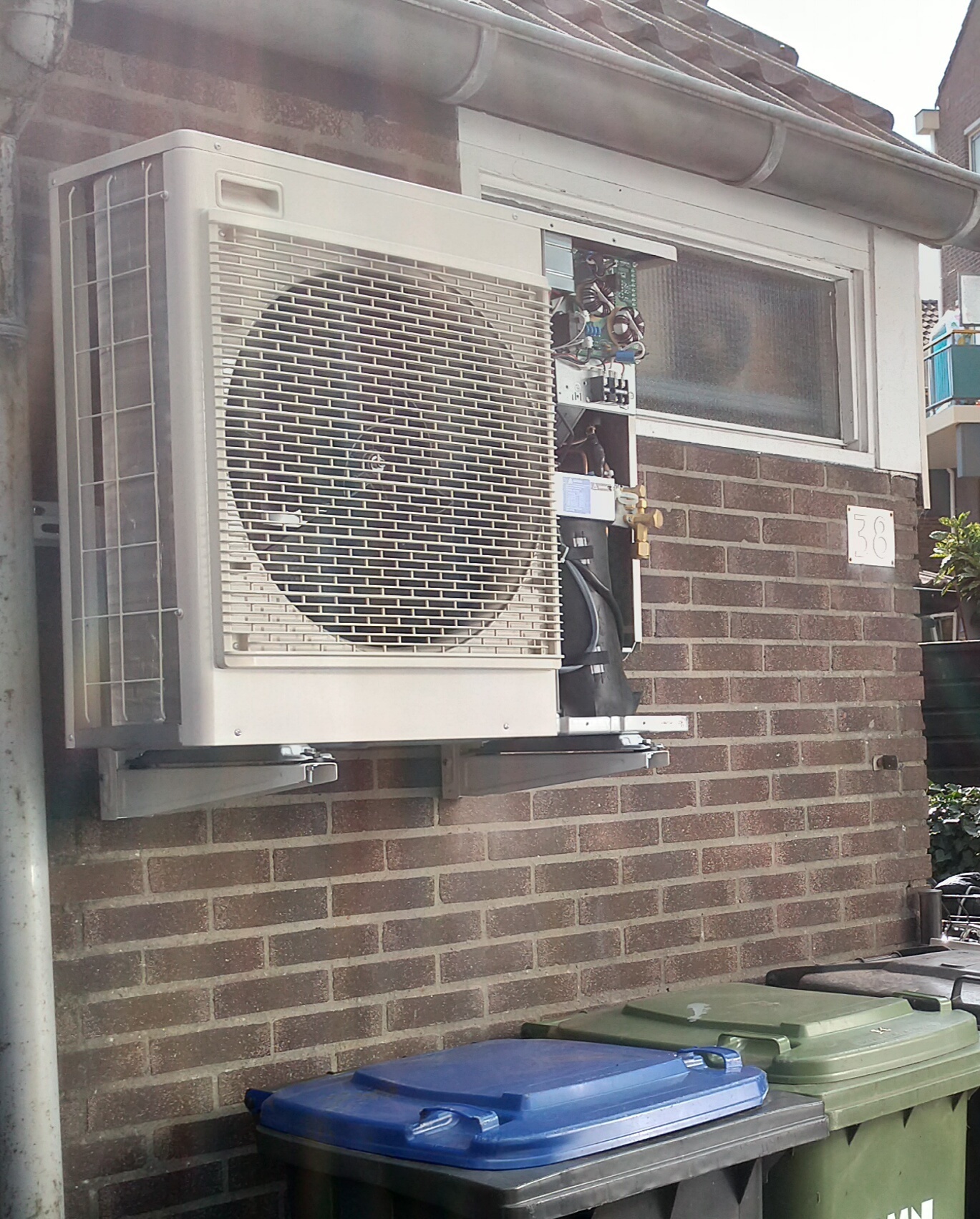

  • timovd
  • Laatst online: 22:33
timovd
Voorsprong door techniek
De inverter hangt:
Inverter
En ook de binnenunit staat op z'n plek.
Binnenunit
De omvormer moest hiervoor wel verplaatst worden. Er is een verdeler geplaatst tussen de omvormer en het 3kW elektrisch element. De binnenunit heeft een aparte groep gekregen die 'm doorlust naar de inverter (4 aders; inclusief communicatiekabel).
