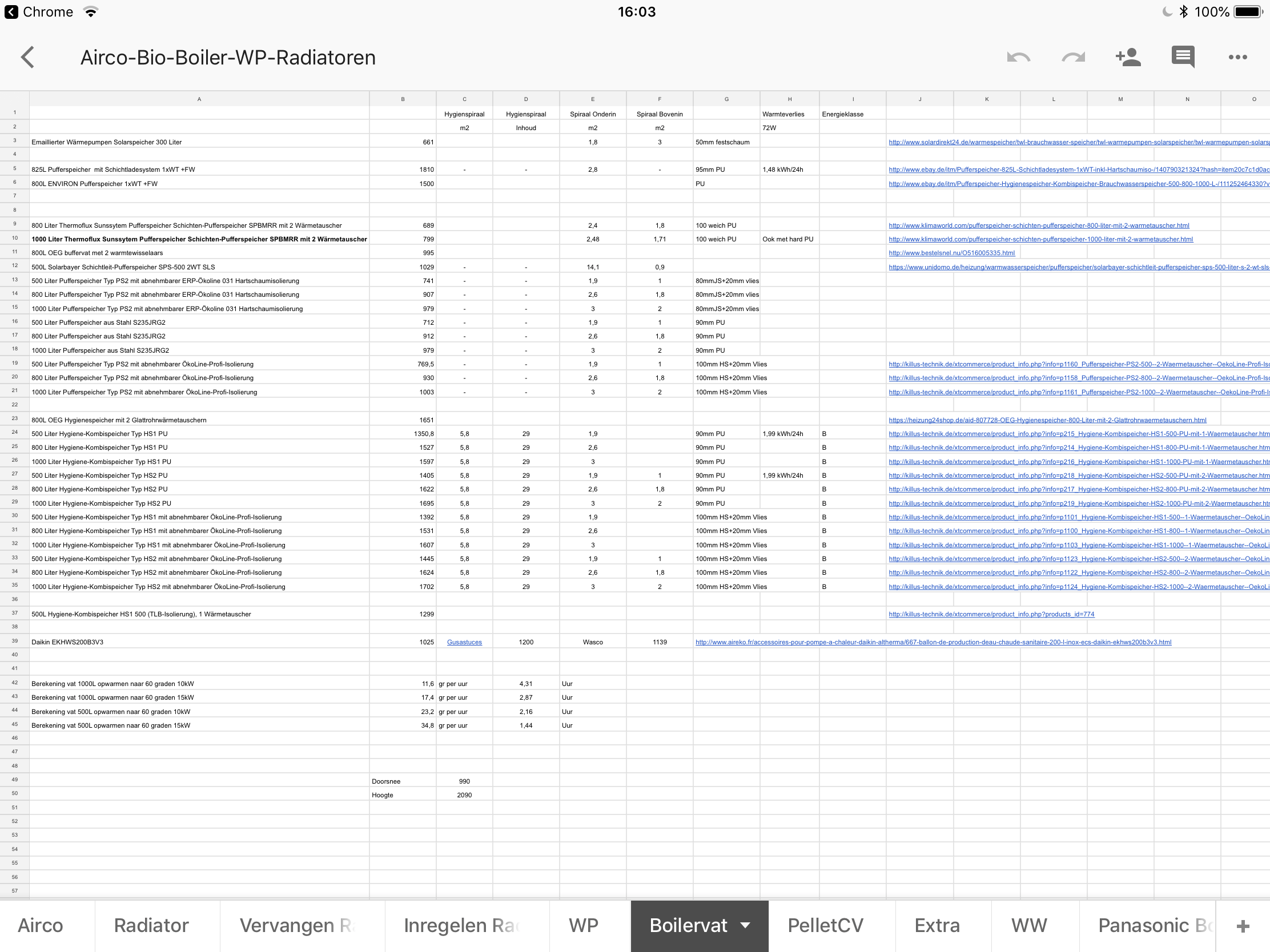

Thanks! Die had ik zelf nog niet gevonden. Vat heeft maar één (mee te leven) nadeel: Het is niet van RVS. Daartegenover staat wel weer een erg gunstige prijs.
Edit: Bij het invullen van mijn excelletje toch een onoverkomelijk nadeel gevonden: Het vat heeft een diameter van maar liefst 1094(!) mm en de isolatie kan er niet af. Die krijg ik nooit in de technische ruimte, dan moet ik eerst de kozijnen er uit slopen, of de kozijnen pas inbouwen na de boiler, die er dan dus nooit meer uit kan. Jammer, maar dit wordt em ook niet.
"Gelukkig" heb je verkeerd gekeken: er is een hoogte maat "c"en die is zoals je noemt, maar de diameter "C" is 650 mm incl de isolatie. Dat staan onderaan in de tabel.

Jullie halen de hygieneboiler en de boiler die ik zoek door elkaar...
Maar ondanks dat OEG z'n specs erg goed verstopt (de website verwijst naar de catalogus, die weer terugverwijst naar de website 8)7 ) heb ik toch dit document gevonden waarin staat dat een 400 liter hygieneboiler op 65°C met 6m² hygienespiraal toch slechts 230 liter water van 45°C kan leveren.
Met de boiler op 55 of zelfs 50°C zal dat nog veel minder zijn, misschien blijft er dan maar 150 liter over.
Dit betekent dat ik minimaal een 500 liter OEG of liever nog de 800 liter variant nodig heb. Dat wordt een beetje te veel van het goede.
Dus wat mij betreft is de hygieneboiler exit. Het wordt gewoon normale boiler.

Hoewel enigzins verouderd:
Overzichtvaten
Wellicht heeft iemand er wat aan.

Appie Heijn schreef op maandag 10 september 2018 @ 16:05:
Ook dit overzicht geeft aan dat er weinig boilers zijn met spiralen groter als 3m2.
Soms zitten er 2 in, die kun je dan in serie zetten (heb ik ook gedaan) maar het oorspronkelijke idee achter 2 warmtewisselaars in een vat is 2 (of meer) warmtebronnen (WP/CV/Solar tubes/palletkachel/houtcv).
Op de Kotly site kom ik maar 1 boilervat tegen met een 4m2 spiraal, en dat is een 500 liter vat. De rest allemaal 3,2m2 of kleiner.
https://kotly.com.pl/kate...-heat-pumps-262.html?l=en

Grolsch schreef op maandag 10 september 2018 @ 16:51:
Dat was ook een beetje mijn boodschap. Heb ooit eens heel wat vaatjes bestudeerd, heb nu een all in one 260L met een 1,6m2 spiraal. Ik gebruik hem icm een 6KW unit, echter wordt bovenstaande ook gewoon gebruikt icm 14KW buitenunit.

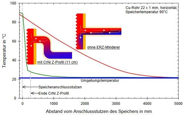

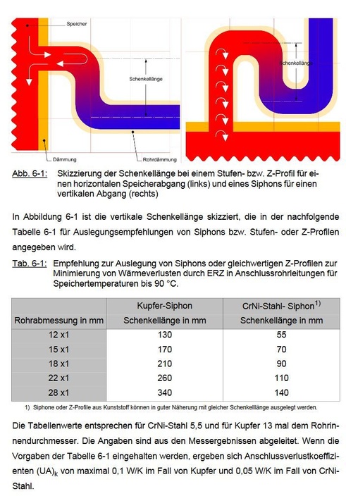

Op zoek naar een energiezuinig vat kwam ik net dit zeer interessante onderzoeksartikel tegen, waarin het fenomeen "Einrohrzirkulation" (éénpijpscirculatie) en de te nemen tegenmaatregelen wordt besproken.
De verliezen door dit fenomeen liggen in de orde van grootte van 0.25 W/K bij een 22 mm pijp. Bij een delta T van 30 graden is dat dus zo'n 7.5 W per buis. Best veel dus. Bij gebruik van 28mm buis zijn de verliezen nog 70% hoger!
Gelukkig kun je het probleem flink verkleinen door de toevoerende buizen eerst met een slecht geleidende bocht (RVS pijp dus) naar beneden te leiden.
Dit plaatje vertelt eigenlijk het hele verhaal:
Afbeeldingslocatie: https://tweakers.net/ext/f/Y6voyASexzvlowlHiZuo4VDV/full.jpg
Op zo'n moment vraag ik mij dan altijd af: Hoeveel installateurs weten zoiets, en leggen de leidingen op een dergelijke manier aan?
Edit: ook nog maar even het plaatje met de aanbevolen afmetingen, inclusief een bouwvoorstel voor een warmwateraansluiting bovenop het vat:
Afbeeldingslocatie: https://tweakers.net/ext/f/GQ4ILWWZGDniwRRgum1YrT2o/full.jpg
[ Voor 10% gewijzigd door Andrehj op 10-09-2018 19:47 ]
  • B-lex
  • Laatst online: 07:53
Dit noemen we in Nederland thermosifon-werking.
Een beetje installateur weet hiervan en houd hier rekening mee bij installatie van leidingwerk aan vaten.
[ Voor 28% gewijzigd door B-lex op 10-09-2018 20:19 ]

  • Andrehj
Andrehj
B-lex schreef op maandag 10 september 2018 @ 20:18:
Dat zou je idd wel verwachten, maar als ik op plaatjes van "warmtepompinstallatie" google, vind ik als eerste dit plaatje:
Afbeeldingslocatie: https://www.janmaatduurzameinstallatietechnieken.nl/wp-content/uploads/2017/04/foto-e1493387949239-225x300.jpg
waarin dus duidelijk niet met deze sifonwerking rekening is gehouden...
Sterker nog, ik heb net een heleboel plaatjes zitten bekijken, en heb ik nog geen één gevonden waarin hier wel rekening mee gehouden is.
[ Voor 10% gewijzigd door Andrehj op 10-09-2018 20:45 ]

  • LittleTycoon
  • Laatst online: 25-10 14:36
Andrehj schreef op maandag 10 september 2018 @ 20:37:
Is natuurlijk veel te ingewikkeld voor gemiddelde loodgieter, al dat buigen van leidingen. Verder als de pijpen goed geisoleerd zijn zoals lijkt op het plaatje is toegevoegde waarde thermosifon natuurlijk gering.
  • Andrehj
Andrehj
Volgens het rapport treedt het effect ook op bij geïsoleerde leidingen. Enige kanttekening is dat het rapport uitgaat van zeer lange leidingen. Bij korte leidingen i.c.m. goede leidingisolatie zal het probleem idd kleiner zijn.
[ Voor 63% gewijzigd door Andrehj op 10-09-2018 21:23 ]

  • Appie Heijn
  • Laatst online: 03-11 16:48
Sowieso isoleer ik het eerste stuk leiding, dan worden die verliezen al weer minder. In m’n zonnecollector circuit heb ik https://www.solardirekt24...sifon-mit-isolierung.html. Daar had ik echt serieuze circulatie met de daarbij behorende verliezen.
  • Appie Heijn
https://tweakers.net/ext/f/UXf7GO9gm3zdsh0PoMwAlAY7/full.jpg
[ Voor 5% gewijzigd door Appie Heijn op 10-09-2018 22:42 ]
  • Oxellaar
Ja... Zou kunnen. Maar heb nog nooit gezien of gehoord dat er iemand rekening mee heeft gehouden. Gewoon niet overbodig grote diameters gebruiken en isoleren, dan valt het alles mee.
Zeker wanneer een systeem regelmatig gebruikt wordt, dan is het verlies in rust minimaal.
In de drinkwater leiding en SWW leiding kan geen stroming ontstaan ivm de veerbelaste keerklep in de inlaatcombinatie. En ook niet via de cv leiding, daar zit de driewegklep dicht richting SWW vat in rust.
Dus bestaat het überhaupt wel bij een normale opstelling van een boiler?
Ik ken de werking natuurlijk, maar dan van systemen die het juist nodig hebben. De pomp loze zonneboiler bijvoorbeeld. En heel oude cv systemen werkten puur op thermische stroming, dus ook zonder pomp.
Maar daar werden vuistdikke diameters gebruikt.
[ Voor 14% gewijzigd door Oxellaar op 10-09-2018 23:18 ]
  • B-lex
Oxellaar schreef op maandag 10 september 2018 @ 23:00:
Je gaat er hier vanuit dat de 3-weg klep na tapwaterbereiding terugkeert in de CV stand.
Er zijn talloze toestellen met een thermische 3-weg klep welke in tapwater stand blijft staan na het tapwaterbedrijf. Zonder een terugslagklep in je leiding naar of van de spiraal, of een thermosifon, zie je de warmte uit het vat gewoon circuleren over de condensor.
Bij toestellen waarbij de 3-weg klep terugkeert in CV stand is dit niet het geval.

  • Oxellaar
B-lex schreef op dinsdag 11 september 2018 @ 09:00:
Een thermische motor die een SWW klep bediend? Dat bestaat niet, durf ik rustig te zeggen. Die dingen hebben een omlooptijd van 180 seconden....
En een klep die in rust op SWW blijft staan? Ik ken ze niet, sorry.
Misschien bij doorstroom toestellen, maar met voorraad, nooit gezien.
Dus vandaar... Bestaat de thermosifon eigenlijk wel bij normale situaties? Ik denk van niet.
Bij zonneboilers kan het wel richting collector, maar daar gaat het nu niet om.

  • B-lex
Oxellaar schreef op dinsdag 11 september 2018 @ 11:37:
Ze bestaan wel degelijk, de omlooptijd is gemiddeld 6 minuten. Werkt ook mooi op een WP wat in essentie een traag systeem is met lange runs.
Dus ja, dit bestaat.
Persoonlijk heb ik ze liever ook niet, bij testen na IBS sta je al snel 6 minuten koffie te drinken. ;)
[ Voor 11% gewijzigd door B-lex op 11-09-2018 12:41 ]
