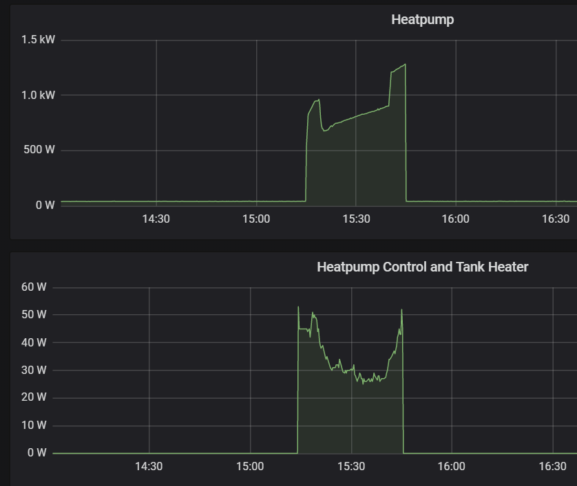

@Grolsch de standaard laadpomp voor de Nibe's (de CPD 11) kan inderdaad PWM gestuurd worden door de regelunit. Het is niet verplicht, en je kan dus ook bijvoorbeeld een Grundfoss Alpha of UPM gebruiken; waarom je dat zou willen geen idee.
De laadpomp zit bij het gebruik van een alles-in-een binnenunit in de unit zelf, maar bij gebruik van een SMO20 of SMO40 kan je 'm dus zelf kiezen :)
En hij regelt 'm ook netjes PWM (de SWW run van vanmiddag):
Afbeeldingslocatie: https://tweakers.net/ext/f/sSk40aCHMfewAdO0gUoxTseQ/medium.png
(bovenin puur gebruik van de buitenunit, onderin de pomp en de regelunit)
[ Voor 26% gewijzigd door Xiphalon op 07-08-2018 23:43 ]

Wat zou eigenlijk het nut / grote voordeel zijn van een Modulerende pomp :? Dt constant houden kan ook bereikt worden door de inverter te laten Moduleren. Zo doet de mitsu het volgens mij.

Misschien dat het beter werkt qua regelen als er geen hydraulische scheiding in zit, dus de laadpomp ook gebruikt wordt voor het afgiftesysteem?
[edit]
noot: de Nibe's hebben geen idee van de flow via sensoren, die zitten er niet in.
