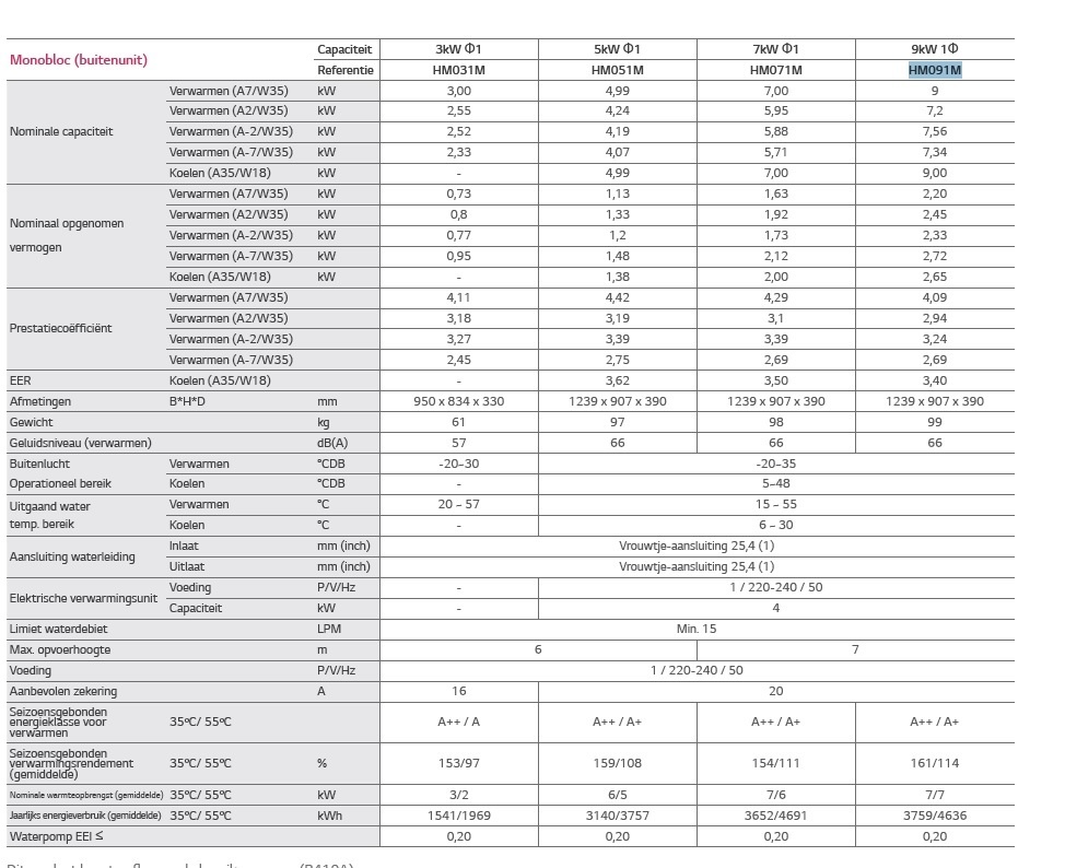

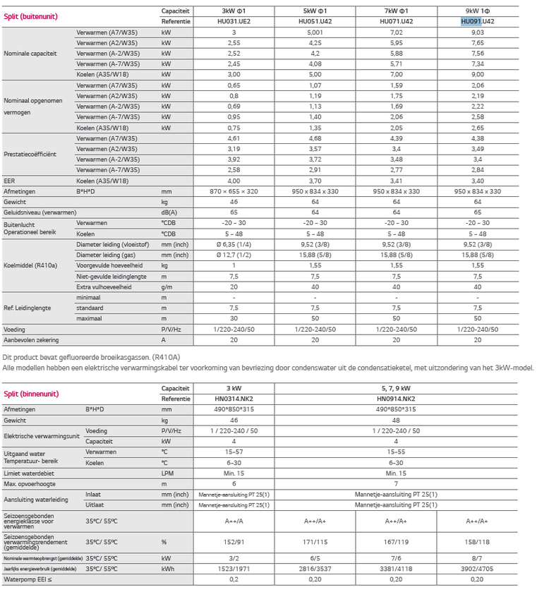

Ik ben er uit en begin september wil ik onderstaande combinatie bestellen om gasloos te gaan. Heeft iemand al ervaring met fachklime24.de?
Atlantic Explorer 270FS (esanico.be / Netto 390,-)
LG HN0914-NK2, Therma V, Set HN0914.NK2 HU091.U42 (fachklima24.de / Netto 800 euro)
Afgelopen jaar heb ik bijna 1000m3 verstookt, voor 60m2 vloerverwarming en 1 radiator in de badkamer. Deze maand komt er een kleine bij dus er zal meer sww verbruikt gaan worden en 2 radiatoren/kamers meer.Op het moment heb ik 2500 kWh overschot en wil ik met bovenstaande weg fikken.
Ziet iemand nog beren op de weg?
SolarEdge 7k met 8070wp (oost/west) - SolarEdge / Atlantic 270l / LG HU071.U43 + HN1616.nk3 warmtepomp / HikVision leverancier

Wimlem schreef op maandag 6 augustus 2018 @ 18:07:
Een 7kw zal al voldoen, zeker omdat je een aparte SWW-boiler hebt. Je gaat anders echt last krijgen van pendelen.
Edit: waar haalt de Atlantic de lucht vandaan?

  • Wimlem
  • Laatst online: 09:54
timovd schreef op maandag 6 augustus 2018 @ 20:12:
de 9kw kan alleen op die site geleverd worden. Prijsverschil tussen 7 en 9 kw is nihil, vandaar.
De atlantic moet het met de buitenlucht gaan doen.

Wimlem schreef op maandag 6 augustus 2018 @ 20:24:
De hoeveelheid koelmiddel is rond de 1,55 kilo wat ik vluchtig gelezen heb. Sommige andere leveranciers koppelen daar een 7kw aan. Met een 2kw minimaal vermogen. Waar ik nieuwsgierig naar ben is het minimale vermogen. Als je het gasverbruik ziet zijn er lange periodes waarin je niet veel vermogen nodig bent. Weet je het verbruik van een koude dag? Ook kan je als het mogelijk is eventueel op een later tijdstip een buffer plaatsen mocht er een pendel probleem op treden. Dan zit je goed verwarmd op een koude dag. De compressor spaar je een beetje.
  • Piemol
  • Laatst online: 16:00
Welke webshop/fabrikant geeft ook duidelijk de groottes van binnen & buitenunit op?
Vaak staat er maar 1 keer een set met afmetingen....
  • Wimlem
Fut41 schreef op maandag 6 augustus 2018 @ 21:11:
Afgelopen winter ging er gemiddeld 6m3 er door heen met uitschieters van 8 a 9 m3.
Dec, jan, feb en mrt waren respectievelijk 179, 160, 160 en 150 m3 gas. Straks gaan er wel 2 kamers meer verwarmd worden. Intentie is wel om de vrouw niet in de kou te laten zitten. Dan heb ik een probleem 😁

Via fachklima24.de wil ik de 7 of 9kw lg therma aanschaffen. 9kw is € 2781 en verzendkosten zijn 112 euro, maar heb nog niemand gezien die er ook echt wat heeft besteld.
thefox154 schreef op dinsdag 7 augustus 2018 @ 12:40:
Wellicht zoiets? Ik heb deze gekocht, ook puur als voorzorg en anti pendel.
Destijds was hij wel wat goedkoper, meen dat ik 250 inclusief transport betaald heb.
http://www.havepe.nl/nl/p...archFormActionType=search
Ik zie er ook nibe 100 liter buffervaten staan. Ik ga er naar kijken, thnx!
Grolsch schreef op dinsdag 7 augustus 2018 @ 12:49:
Bij mij viel dat destijds wel mee volgens mij. 2 vaten verzenden (400ltr SWW + 120 ltr buffervat) voor rond de 100 euro dacht ik.
Hier zit standaard een 1,4 Kw element aan?? die gaat niet gebruikt worden neem ik aan?
  • Grolsch
  • Laatst online: 14:32
Wimlem schreef op dinsdag 7 augustus 2018 @ 13:08:
Haha, herkenbaar. De mijne is al zo een koukleum ;-).
Nee, zit bij mij nog in de doos, niet gebruikt.

  • JvdW
  • Laatst online: 17:26
Afbeeldingslocatie: https://i.imgur.com/mjCMBeZ.png
Iemand al een uitschakeling meegemaakt i.v.m. de temperatuur?
Of zou 't niet opvallen dat ie (tijdelijk) uitgeschakeld wordt?
/edit
Moet natuurlijk wel de hele tabel lezen
Zou dus betekenen dat als ie verwarmt voor SWW wel uitgeschakeld kan worden, of deze niet verwarmt? :?
[ Voor 45% gewijzigd door JvdW op 07-08-2018 19:34 ]
  • Jan Treur
  • Registratie: Februari 2016
  • Laatst online: 04-09 11:58
Er zijn niet veel mensen die verwarmen nu...
En bij koelen moet het boven de 43 graden komen.
Ah, as we speak wordt de tekst aangevuld...
Inderdaad zou SWW kunnen weigeren.
[ Voor 68% gewijzigd door Jan Treur op 07-08-2018 19:34 ]

  • bbbrumbrum
Jan Treur schreef op dinsdag 7 augustus 2018 @ 19:31:
En bij koelen moet boven de 43 graden komen.
Ik denk dat hij het over de max temp van 35degC heeft...
Maar nee, net mn 5kW'tje weer aangezet, 39gr gaf hij aan maar staat weer vrolijk te snorren met 14degC water eruit.
Edit: haha zo werkt het lekker door... 8)7
[ Voor 5% gewijzigd door bbbrumbrum op 07-08-2018 19:36 ]
  • Jan Treur
Voor koelen moet je eerst buiten naar de 43 toe, dat duurt nog een paar jaar.
All electric 2023 Weheat Blackbird 8kW warmtepomp + 2021 Hyundai Ioniq 5.
  • Grolsch
Met mijn mitsu geen last van gehad, laatste weken regelmatig 35+ meegemaakt bij ons in Twente
PVOUPUT - 13.400WP - Twente
