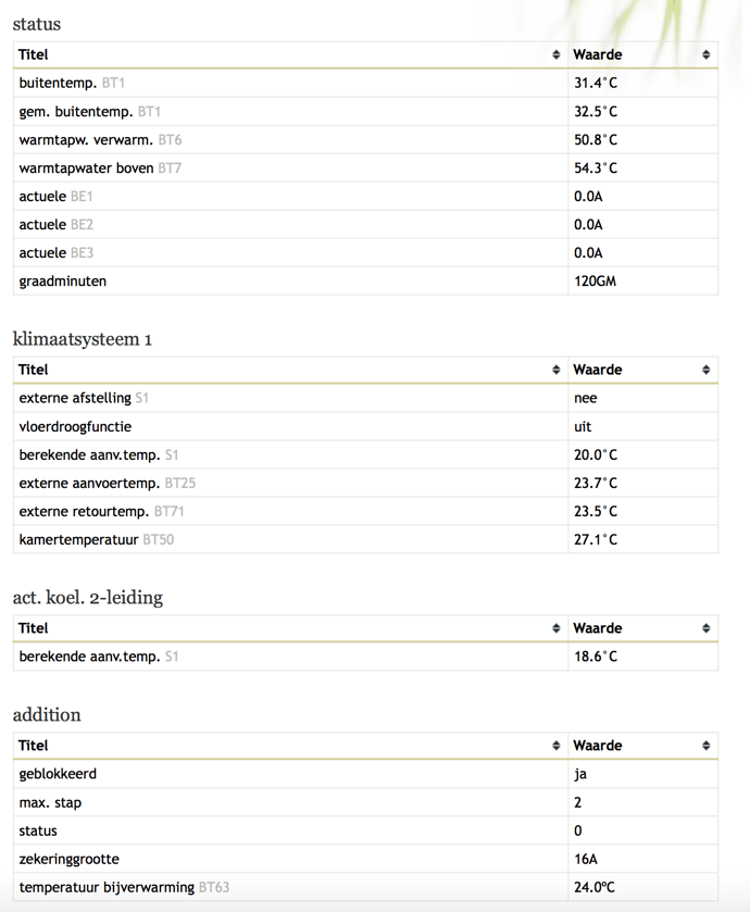

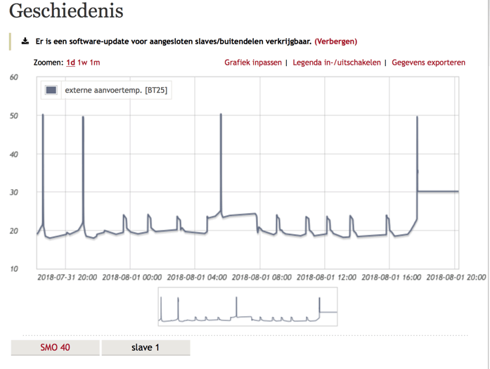

Grolsch schreef op dinsdag 31 juli 2018 @ 11:48:
Ik verwacht toch dat het een flow probleem is, ondanks dat @H4ldrz aangeeft "voldoende flow" te hebben.
Wat is de definitie van voldoende flow? Hoe wordt dit gemeten, en is de installatie waterzijdig ingeregeld?
Terecht punt. Ik heb inderdaad geen heel nauwkeurige flowmeting. Maar ik kan de flow wel aflezen op de verdeler. Als ik die aflees heb ik wel flow. Maar niet veel. De verdelers op alle verdiepingen geven gemiddeld een flow van 0,5l per minuut aan. Ik heb 12, 6 en 3 groepen in de woning.
Ik had de systeemdruk helemaal vergeten. Die was nagenoeg 0!! Ik heb het systeem bijgevuld tot 1,9bar.
Sinds ik dat heb gedaan stroomt er overal dezelfde temperatuur door de verdelers. Op dit moment is dat 20 graden aanvoer, 24 graden retour. Het mag volgens mij nog wat lager,, maar dat is denk ik een instellingen op het apparaat. Update: Wat ik ook doe. Op de een of andere manier blijft de berekende aanvoertemperatuur op 20 graden staan...
De externe aanvoertemperatuur ziet er sinds het bijvullen een stuk rustiger uit. Toch?

H4ldrz schreef op woensdag 1 augustus 2018 @ 20:14:
Ff geduld, als je retour temp daalt (Als de vloeren kouder worden) daalt de Ta temp ook wel. Ta bij de Wp is ?

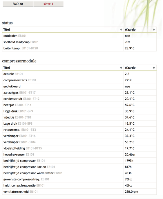

Grolsch schreef op woensdag 1 augustus 2018 @ 20:18:
Dit is de actuele service informatie:
Afbeeldingslocatie: https://tweakers.net/ext/f/tTTy8bfraD3jwa7azp5k03PP/thumb.png
en van de slave:
Afbeeldingslocatie: https://tweakers.net/ext/f/KvqfSNexxsGvlN4Myvdhpg6L/thumb.png

H4ldrz schreef op woensdag 1 augustus 2018 @ 20:22:
en van de slave:
Hoe bepaal je WP de aanvoer temperatuur :?
Zoals ik het lees wil hij 18,6 graden en levert hij nu 20 graden. Ik weet je flow niet, maar draait de WP niet gewoon vol gas (vermogen te kort) om de gewenste aanvoertemperatuur te halen :?
Ik ken de regeling niet, maar ik begreep van een ander dat de Nibe een variable flow heeft en stuurt op Dt.
Een Dt van 4 is mooi in WP wereld, dus wellicht stuurt hij daarop :?
De Tr zakt vanzelf als de vloeren koud worden.
Wel leuke COP cijfers voor juli, 5.01 voor koelen (138kWh erin, 691kWh eruit) en 4.41 voor SWW (37kWh erin, 163kWh eruit).

Grolsch schreef op woensdag 1 augustus 2018 @ 20:37:
De koelcurve bij Nibe is een rekeneenheid om de berekende aanvoertemp te bepalen, 20 graden in dit geval, niet een absolute temp die nagestreefd wordt. Er zit een verschuiving van 2 punten in de koelcurve van Halder, maar ik weet niet of die echt impact heeft, hangt af van andere instellingen.
dT 4 wordt nagestreefd en dat wordt gehaald. Als de Tr zakt gaat ie vanzelf naar de koelcurve toe. Durf te betwijfelen of dit gaat gebeuren (capaciteit)

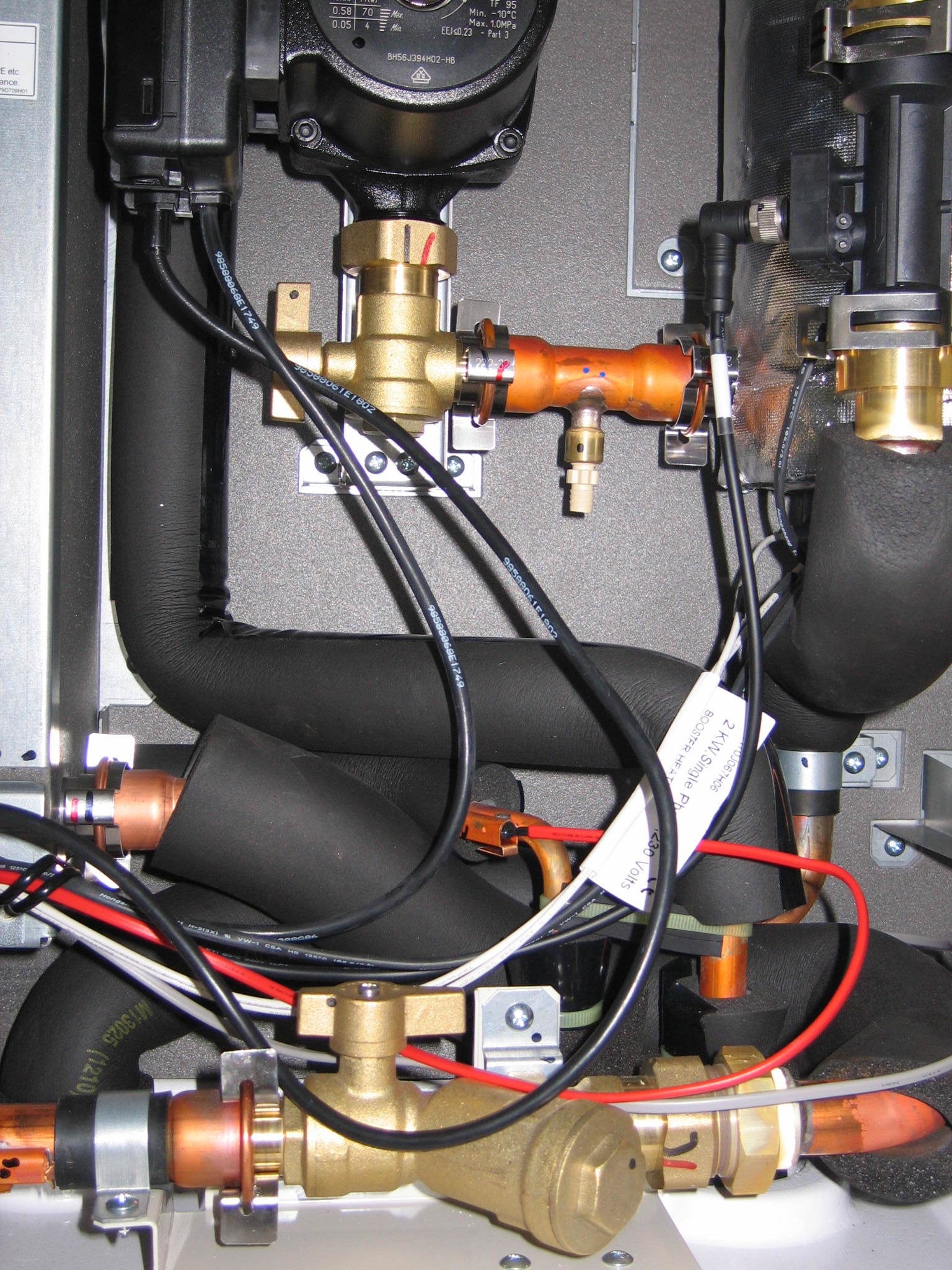

Grolsch schreef op zondag 29 juli 2018 @ 19:56:
Stap 1, Hydrobox uit, en spanning van de installatie af.
Je draait vervolgens eerst de kogelkranen dicht in de aanvoer/retour richting je hydrobox.
Vervolgens draai je die grote dop los. Wel rustig doen, want als het goed is staat er +- 2 bar druk op, en geloof me, dat geeft een waterballet als je die dop er in 1 ruk afhaalt (been there, done that 8) )
Ik draai hem zover open dat de hydrobox met beleid leeg loopt tot de druk grotendeels weg is. Bij mij zit er een waterafvoer aangesloten op de hydrobox, dus het water wat op de bodem lekt stroomt weg.
Eventueel "spuitend" water leg ik een handdoekje over.
Dan haal je het filter eruit, en schoonspoelen onder de kraan. Dit filter zag er bij mij zo uit:
Vervolgens filter er weer in, kranen open, systeem op druk zetten (2 bar) en de boel weer aanzetten.
En hoppake, je hebt zo een upgrade van 6 ltr/minuut te pakken (ik tenminste :+ )
Dit nog even bekeken bij mijn unit:
Er zit links van het filter een afsluiter, zet die dicht
Er zit onder de ingebouwde pomp óók een afsluiter, zet die ook dicht (met de klok mee om dicht te doen, zat bij mij nog erg vast).
Nu heb je het ingebouwde expansievat , en de rest van het systeem geïsoleerd van het filter, en het water verlies, en het spuiten zou nu miniem moeten zijn.
Het sluiten van de externe kogelkranen zou ook niet meer nodig moeten zijn (jouw stap 1)
Nog niet getest, want ik heb er nog geen water in. ;)
Afbeeldingslocatie: https://tweakers.net/ext/f/zNWNVqUgUrWognJVoYDxpqMD/full.jpg
  • Grolsch
  • Laatst online: 06:39
Naalroc schreef op zaterdag 4 augustus 2018 @ 14:21:
Tnx, die onderste draaide ik altijd wel dicht, die bovenste (nog) niet :)
