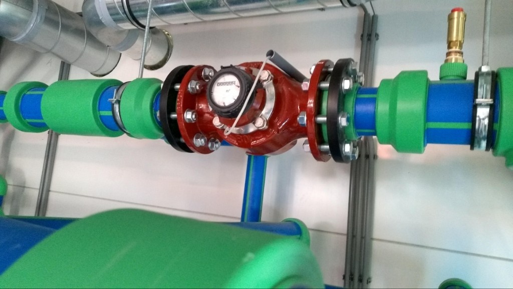

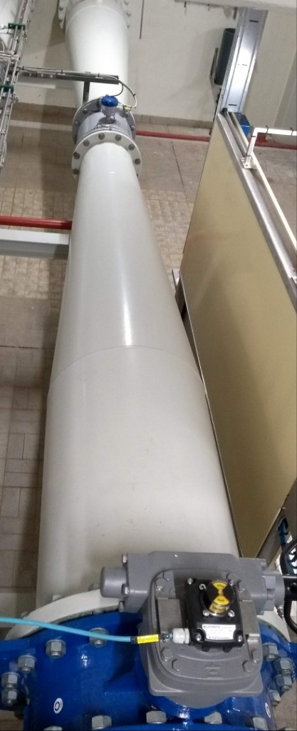

@Dylantje2 enkel instellen dat er glycol inzit is niet voldoende om een juiste meting te krijgen.
Je kunt namelijk niet instellen hoeveel en welk type glycol er gebruikt is. zoals bij de multical wel mogelijk is.
En over afwijking en betrouwbaar meten...
Een juist geselecteerde meter, dus niet op DN maat, maar op het benodigde debiet, zal de meest betrouwbare meting geven.
Hier twee voorbeelden uit de praktijk. 2x een kleinere DN maat voor de warmtemeter dan de maat van het leidingwerk zelf.
Afbeeldingslocatie: https://tweakers.net/ext/f/lp8MVZX4FnInKWKAlRRkruKu/thumb.jpg
Afbeeldingslocatie: https://tweakers.net/ext/f/aDy5KbgZWm4eSd703ppD7e6G/thumb.jpg
Hetzelfde geld voor de selectie van pompen.
