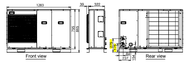

Wolly schreef op vrijdag 20 juli 2018 @ 10:42:
Goede vraag, die 'luchtbel' wordt er natuurlijk niet doorheen geblazen door de waterstroom In de handleiding staat wel een procedure maar ik denk dat die vooral bedoeld is voor de lucht in het apparaat.
Onze Duitse collega's bevestigen dit ook, de schnelluntlufter is voor het innengerat, in het leidingwerk moet op de hoogst gelegen punten een afzonderlijke ontluchter zitten.
@AUijtdehaag JIj hebt bij iemand toch ook een monobloc op het dak geplaatst met een doorvoer naar beneden? Zit het hoogste punt van je flex slang (in de dakdoorvoer) daar boven de aansluiting van het monobloc en zoja: Hoe is het dan geregeld met aftappen en ontluchting?
Alternatief voor mijn situatie, rekening houdend met de bijdrage van @Grolsch, is dat ik zorg dat de leidingen altijd onder het niveau komen te zitten van de aansluitingen op het monobloc. Dus de dakdoorvoer flink verlagen danwel het monoblock wat hoger zetten (met een paar trottoirbandjes?).
Laten we vooropstellen dat ik geen installateur ben, maar zowel bij mij thuis als op de zaak zit de / een ontluchter op het hoogste punt in de installatie, en dit zal (neem ik aan) niet voor niets zijn.
Het klinkt ook logisch dat als een luchtbel bovenin de installatie zit deze daar niet vanzelf uitgaat.
PVOUPUT - 13.400WP - Twente
  • AUijtdehaag
In de WP zit een automatische ontluchter.
De flex leidingen lopen een stukje over het dak en gaan dan door een dakdoorvoer naar beneden de garage in.
Daar zit, in de garage bovenin een vuilvanger en een automatische ontluchter op de leidingen.
Meer is niet nodig. Als het water eenmaal gang heeft, blijft er geen lucht achter in de unit. en wordt gevangen door de ontluchter in de garage. (en min of meer door de ontluchter in de unit)

AUijtdehaag schreef op vrijdag 20 juli 2018 @ 10:56:
Dus na de WP zit de leiding altijd onder de aansluitingen op de WP? Of heb je toch een hoger punt in de leiding, bijvoorbeeld in de top van de dakdoorvoer?
Afbeeldingslocatie: https://www.vakhandeljanssen.nl/images/productimages/smaller/Anjo%20dakdoorvoer.jpg
Die automatische ontluchter is een microbellen luchtafscheider (Spirovent oid), of zo'n vlotterontluchter die op een T-stuk zit? Ik ben dus niet bang voor lucht in de unit, maar meer voor lucht in de flexleiding omdat die in de dakdoorvoer in een 'parabool' boogje zit.

@Wolly die flow naar je buffer is zo hoog daar blijft geen lucht in achter. De flow op gang krijgen is het enige mogelijke probleem.

@Wolly
De ontluchter zit dan in de garage, net onder de dakdoorvoer (binnen dus)
En ik had gezocht naar een goedkopere dan spirovent
https://www.pumpendiscoun...Caleffi-DISCAL-Mikro.html
https://www.pumpendiscoun...Caleffi-DIRTMAG-Schl.html
(al maakt het prijsverschil niet gek veel meer uit zie ik nu)
[ Voor 24% gewijzigd door AUijtdehaag op 20-07-2018 11:20 ]

  • jaari
  • Laatst online: 17:44
Wolly schreef op donderdag 19 juli 2018 @ 23:18:
Even de meningen peilen, situatie:
Monobloc op het dak ((hoogste punt van gebouw). Vanaf monobloc gaan de twee cv leidingen 30cm omhoog, dan 3 meter horizontaal en dan via een dakdoorvoer naar beneden.
Bij binnenkomst (door het plafond dus van binnenuit gezien) twijfel ik of ik daar twee kogelkranen met aftapper moet installeren. Ik lees wel eens dat je dan in geval van nood de boel kan laten leeglopen tegen bevriezing, maar ik zie niet in hoe het water uit de wp 30cm omhoog kan door de dakdoorvoer als ik die twee aftappers open zet.
Verder geen CV aanwezig.
Heeft het wel zin om hier kogelkranen te plaatsen? En zoja, heb ik dan wat aan de aftappers of kan ik net zo goed voor de goedkopere kogelkranen gaan? Bij echte (vorst)problemen ontkom ik er toch niet aan om de slangen los te koppelen bij de WP unit?
Ik neem aan dat het een Pana monoblock is? Die kun je aftappen bij de aansluitingen. Dan heb je geen last van die 30 cm hobbel en je hoeft ook niet de slangen af te koppelen maar je moet wel naar buiten het dak op.
zonnepit ; L/W WP Pana MDC05F3E5

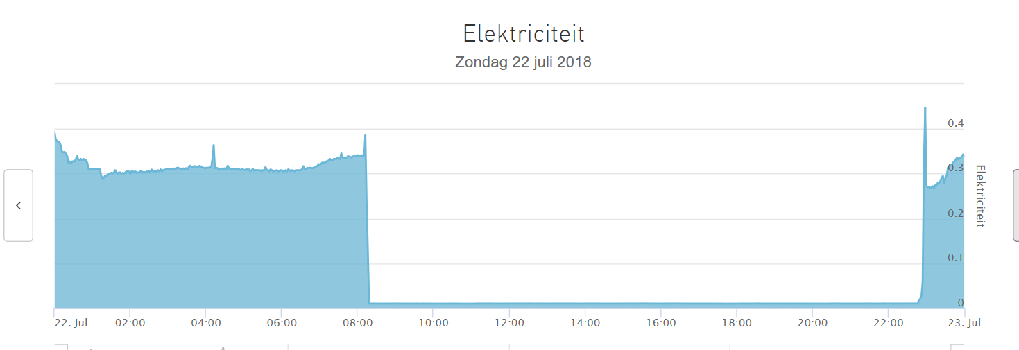

Ik ben sinds donderdag/vrijdag aan het koelen, maar ik blijf zo'n 3 á 4 runs van +- 15 minuten per uur houden. Als de WP lang loopt worden het er zelfs 5 per uur.
Alle pompen op maximaal gezet, alle groepen open, maar ik krijg er geen constante lijn in.
Blijkbaar toch onvoldoende afgiftevermogen om te koelen. Is wel op te lossen door de Ta nog verder te verlagen, maar dat is ook niet ideaal.
Ik laat de WP nu 2 runs van 3 uur draaien op koelen (10.00 t/m 13.00 en 15:00 t/m 18.00) en daarmee blijft het huis heerlijk koel.
Ta heb ik nu op 16 graden ingesteld, vloeroppervlak wordt zo'n 19,5 graden op het koudste punt in huis.
Woonkamer was 21 graden vanmorgen, en keuken 21,5.

@Grolsch Die vlakke lijn ga je nooit krijgen. Er is bijna geen afgifte mogelijk, alle dT zijn erg klein.
Binnen/buiten, dat geeft een minimaal benodigd vermogen en vloer/water is ook minimaal.
Daarbij is de dT tussen vloer en ruimteT ook weer minimaal.
En je hebt een behoorlijk minimaal vermogen van de WP.

  • jaari
Grolsch schreef op maandag 23 juli 2018 @ 09:03:
Het gaat niet over alleen over het afgiftevermogen; het buffervermogen is ook belangrijk.
Afbeeldingslocatie: https://tweakers.net/ext/f/hDi3V2dHJjRTXAsoGShAKpaz/thumb.png
Ik koel de vloer met Ta van 16 graden en alleen 'snachts. Overdag staat de koeling uit. Woonkamer is 22-24oC
  • Grolsch
  • Laatst online: 00:09
jaari schreef op maandag 23 juli 2018 @ 15:02:
Om dat "aan/uit gedrag" te voorkomen maakt het volgens mij niet uit of ik 's nachts of overdag draai. Ik denk zelfs dat het minimum vermogen van mijn WP overdag lager ligt als 's nachts omdat de Tb overdag hoger is.
Waarom doe jij het juist 's nachts :? Ik heb 's nachts het liefste complete stilte om mijn woning heen :)
Jij hebt ook een veel kleinere WP die constant draait op zo'n 300Watt, dat gaat die van mij niet/nooit redden :P
[ Voor 7% gewijzigd door Grolsch op 23-07-2018 15:22 ]
