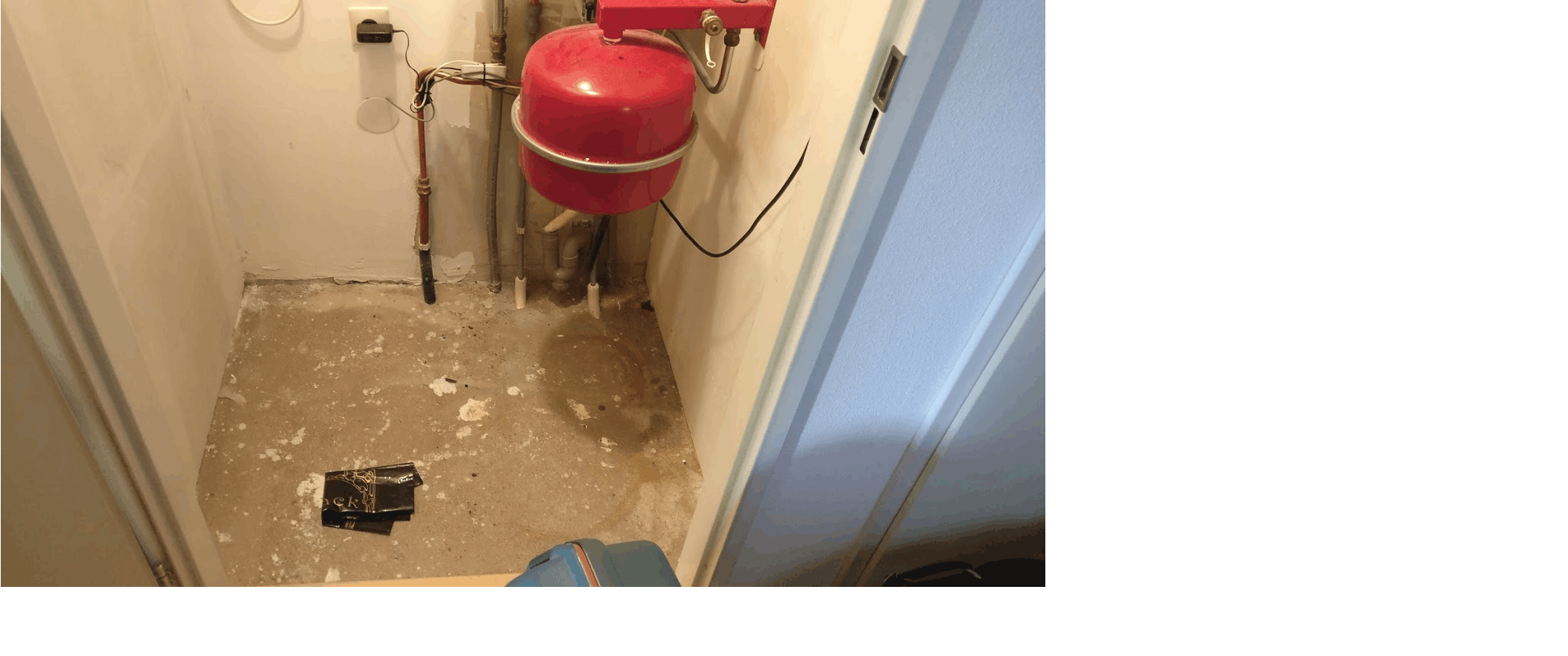

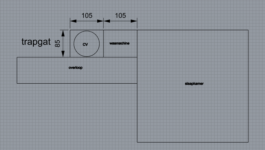

Het grote plan kristalliseert hier heel langzaam uit.... alleen loop ik toch steeds tegen obstakels aan. Ik dacht om die Mitsubishi met geïntegreerde SWW tank te nemen. De erst20d-vm2c. Maar die gaat gewoon niet passen, als ik tenminste netjes de handleiding aanhoudt. Je hebt minimaal 120cm diepte nodig. En ik heb maar 85cm.
cv-leiding
Zou de kleinste Hellmann van 500liter hierin passen? Die is volgens mij 80cm diameter, kan ik met een lift via een raam in de bovenverdieping naar binnen takelen. En hij zou mooi in het hok passen. Maar. Dat leidingwerk aan de achterkant langs de muur. Daar kom je toch nooit meer bij als die tank erin staat? \
Hier een overzichtstekening met de Hellmann waar nu de CV staat.
De derde
Dus ik denk nu om een stuk van de grote slaapkamer te offeren. Ik vermoed dat de Hellmann weinig herrie maakt. In het trapgat komen dan de leidingen naar de begane grond voor de vloerverwarming.

mebrein schreef op dinsdag 17 juli 2018 @ 20:14:
All in one gaat net passen denk ik, je hoeft natuurlijk geen 120cm diepte te hebben(is het advies).

Ik waag me er ook eens aan een vraag te plaatsen. We hebben net de vergunning rond voor onze nieuwbouwwoning *O*. Nu is het natuurlijk na 1 juli 2018 en dan ben je verplicht intussen om iets zonder gas te gaan bouwen. Dat zat van tevoren ook al een klein beetje in de planning omdat Liander en consorten al begonnen te sputteren toen we informeerden of er gas ging worden aangesloten, daar we in een buitengebied zitten (Nieuw Milligen, >100m naar de openbare weg).
Dan is nu dus de vraag, wat is wijsheid. Welk (optimaal) vermogen L/W warmtepomp is er nodig om dit te gaan stoken. En hoe groot moet de boiler zijn voor een gezin van 6 (2 volw, 4 kinderen). De installateur van de bouwer kwam aan met een Nibe F2040-12, met een SMO-40 en een 365L Nibe boilervat (geen typenummer gekregen).
De tekeningen en plattegronden zijn hier te vinden. De berging op de BG wordt (in principe) niet verwarmd. De bergzolder op papier op de 1e verdieping is in werkelijkheid een slaapkamer en wordt dus wel verwarmd ;)

  • hierynomus
  • Laatst online: 09-09 11:23
Grolsch schreef op donderdag 19 juli 2018 @ 14:53:
Welke warmtepomp je nodig hebt is afhankelijk van een aantal factoren. Voor +- 100~200 € kun je een warmteverliesberekening (WVB) laten maken, en dan weet je exact wat je warmteverlies is bij -10, en daar moet je een WP bij zoeken.
Indicatief is het wel na te rekenen, hoeveel m3 is je huis en welk ventilatiesysteem ga je gebruiken :?
Huis wordt 800m3 (inclusief de onverwarmde inpandige berging waar de WP zou komen). Voor de MV is nu voorzien:
- Duco comfort C system met een Duco silent box (??)
De aangeboden Nibe (F2040-12) is een 12KW model als ik het goed begrijp.
Correct
Het is dus maar net de vraag wat je belangrijk vindt, en hoe is je SWW verbruik. Hoeveel liter/minuut doet je douche :? Krijgen jullie een groot ligbad bijvoorbeeld :?
Douche moeten we nog uitzoeken, ligbad zal er wel in komen voor de vrouw en kinderen ;)
Zelf heb ik vorig jaar een nieuw huis gebouwd en verwarm WP only (geen gas in huis) en het kan dus heel goed, laat je niet bang maken door de CV/GAS maffia 8) :+
Thanks, dat komt wel goed met dat bang maken ;). De vraag is meer, wat is zo'n beetje de leidraad/rule of thumb voor de dimensionering van het geheel. En wat is verstandig (en budgetwise interessant) qua merken/types etc.

hierynomus schreef op donderdag 19 juli 2018 @ 15:07:
Correct
Dan komen onze woningen redelijk overeen, wij hebben zo'n 900m3 inhoud, gewoon goede, maar geen extreme isolatie, dubbel glas en ook MV type C (Toevallig ook Duco), wel CO2/vocht gestuurd per ruimte (maar daar staat type C voor volgens mij).
Uit onze WVB kwam een warmteverlies van 10KW bij -10, uiteindelijk gekozen voor een 11,2KW WP van het merk Mitsubishi Zubadan.
Je bouwt een huis van zo'n 800 m3, wat je aan bouwkosten al rond de 4 ton gaat kosten waarschijnlijk, bezuinig dan niet op een WVB van 200 euro, zo weet je exact waar je het over hebt.
Ik verwacht dus gezien de door jou verstrekte gegevens dat er iets uitkomt van +- 9KW.
Hoe groot wordt je bad, hoeveel liter gaat erin, hoe vaak per dag ga je in bad :? Allemaal factoren die bepalend zijn voor de SWW behoefte. Wij hebben een 400 liter vat
Nibe maakt prachtige warmtepompen, maar wat ze kosten kan ik je niet mee helpen.
De meeste doe het zelfers in dit topic importeren warmtepompen als Panasonic / Mitsubishi uit engeland/frankrijk/spanje.
Als jij een prijs laat maken voor je installateur verwacht ik dat je voor alles (WP verwarmen/koelen / SWW boilervat / buffervat en installatie zo'n 15 a 20K kwijt zult zijn, afhankelijk van het merk en de specifieke wensen.
Hou er wel rekening mee dat je voor een WP installatie redelijk wat ruimte nodig hebt, het bovenste gedeelte van je berging heb je er wel voor nodig. Ik vraag me af of dat raam dan wel zo handig zit zoals nu getekend.

  • Wolly
Even de meningen peilen, situatie:
Monobloc op het dak ((hoogste punt van gebouw). Vanaf monobloc gaan de twee cv leidingen 30cm omhoog, dan 3 meter horizontaal en dan via een dakdoorvoer naar beneden.
Afbeeldingslocatie: https://i.imgur.com/fTuXZxr.png
Bij binnenkomst (door het plafond dus van binnenuit gezien) twijfel ik of ik daar twee kogelkranen met aftapper moet installeren. Ik lees wel eens dat je dan in geval van nood de boel kan laten leeglopen tegen bevriezing, maar ik zie niet in hoe het water uit de wp 30cm omhoog kan door de dakdoorvoer als ik die twee aftappers open zet.
Verder geen CV aanwezig.
Heeft het wel zin om hier kogelkranen te plaatsen? En zoja, heb ik dan wat aan de aftappers of kan ik net zo goed voor de goedkopere kogelkranen gaan? Bij echte (vorst)problemen ontkom ik er toch niet aan om de slangen los te koppelen bij de WP unit?
  • Naalroc
  • Laatst online: 10-09 21:41
Aan alleen die aftappers bij de kogelkranen heb je niets, want die kunnen het water uit de monoblock niet lozen. Water stroomt niet zo makkelijk omhoog.
Wat je wel zou kunnen doen, is een elektromagnetisch ventiel (solenoid klepje dus) bij de monoblock plaatsen, en evengoed die aftappers plaatsen, om de zaak van daaruit te kunnen beluchten, ander loopt het water er toch niet uit..
Dat klepje op het laagste punt natuurlijk, kan met 24V AC gestuurd worden.
die dingen zijn goedkoop te krijgen bij Alie.....

  • Grolsch
  • Laatst online: 09-09 23:03
Wolly schreef op donderdag 19 juli 2018 @ 23:18:
Hoe gaat dit met ontluchten ? Je moet toch altijd ontluchten op het hoogste punt in je CV circuit ?
Stel dat er lucht in je systeem zit, die bel kan dan mooi daar bovenin blijven hangen lijkt mij.

@AUijtdehaag JIj hebt bij iemand toch ook een monobloc op het dak geplaatst met een doorvoer naar beneden? Zit het hoogste punt van je flex slang (in de dakdoorvoer) daar boven de aansluiting van het monobloc en zoja: Hoe is het dan geregeld met aftappen en ontluchting?
Afbeeldingslocatie: http://aquarea.smallsolutions.de/images/thumb/9/94/WH-MDC05f3e5_Heizkreis-VL%2BRL.jpg/180px-WH-MDC05f3e5_Heizkreis-VL%2BRL.jpg
Alternatief voor mijn situatie, rekening houdend met de bijdrage van @Grolsch, is dat ik zorg dat de leidingen altijd onder het niveau komen te zitten van de aansluitingen op het monobloc. Dus de dakdoorvoer flink verlagen danwel het monoblock wat hoger zetten (met een paar trottoirbandjes?).
