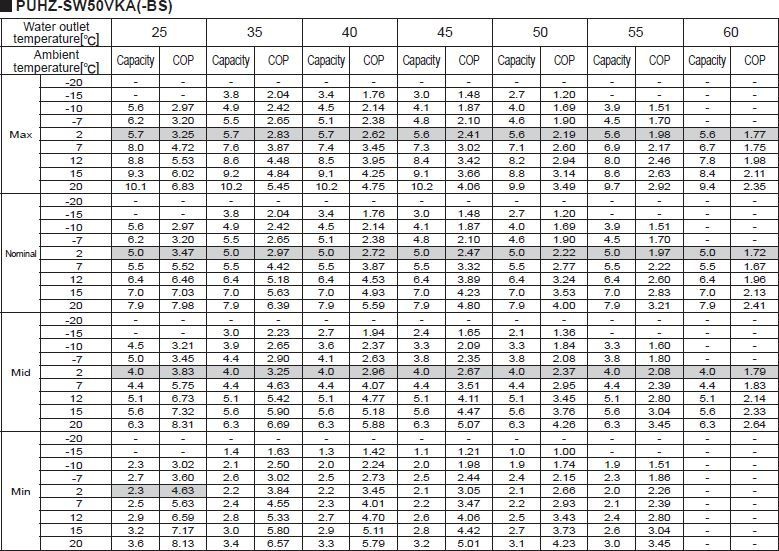

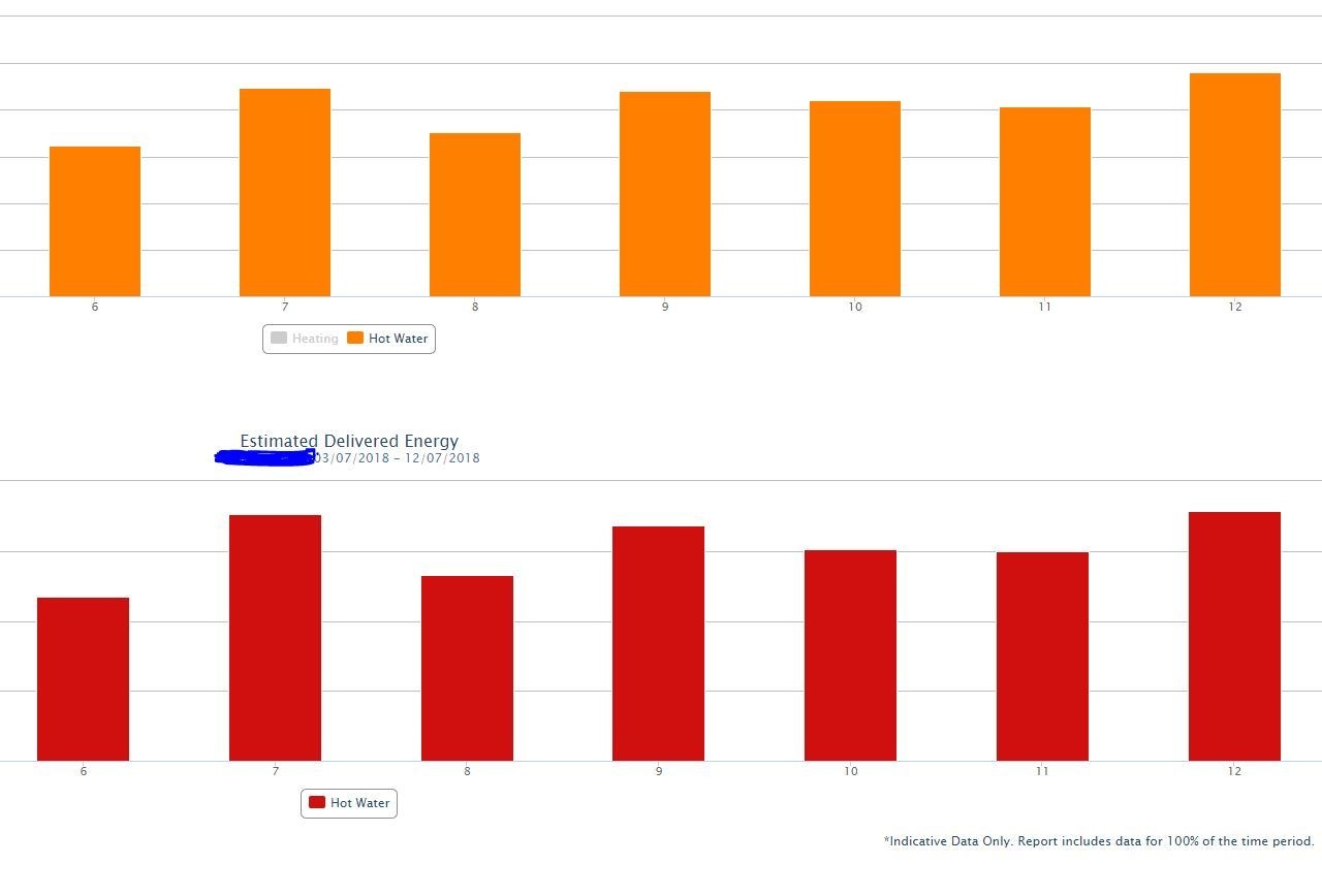

godfriedd schreef op donderdag 12 juli 2018 @ 15:57:
Ik laat hem de rest van de maand wel even zo. Eerste indruk is dat hij wel weer op hoger vermogen draait (logisch), verbruik tot 2800W waar hij normaal nooit boven 2200 komt (hij draait standaard op dimstand 75%).
Verbruik van de totale run is niet opvallend hoog, dus ik verwacht dat het qua COP niet veel verschil zal zijn.
Qua geluid valt op dat je nu weer meer de compressor hoort, waar je anders voornamelijk de ventilator hoort. Het lijkt dus echt dat de dipswitch 7-1 wisselt tussen het dimmen van de ventilator of de compressor. De totale hoeveelheid geluid lijkt niet veel te verschillen. Ik heb geen idee tot welke buitentemperaturen dit werkt maar mogelijk is het nog wel interessant in de winter als je wel het volle vermogen wil benutten maar toch de hoeveelheid geluid iets wil beperken. Ik denk echter dat minder luchtcirculatie resulteert in meer defrosts of een lager beschkbaar vermogen maar geen idee of dat ook echt zo is.
Mijn ervaring is dat de unit wel een stuk stiller werd in deze modus, maar ik ben voor 75% gegaan omdat ik bang was voor verlies van COP.

  • godfriedd
  • Laatst online: 10-10 09:05
koevlaas2 schreef op donderdag 12 juli 2018 @ 16:41:
Ik laat hem zoals eerder gezegd nog even doorlopen op deze manier om het verschil duidelijk te kunnen zien. Maar als ik de cijfers bekijk lijkt het er toch wel op dat de COP wat verslechterd is door deze silent mode ten opzichte van de 'normale' vermogensbeperking. Zie onderstaande tabel vanuit de Melcloud. Je ziet dat de hoeveelheid geleverde energie ongeveer hetzelfde is als op de 7e, maar daar was wel zichtbaar meer input voor nodig.

godfriedd schreef op vrijdag 13 juli 2018 @ 09:57:
Bij de pana is het zo dat de stille mode rendement voordeel heeft onder de plus minus 60 procent belasting. Ga je dus sww maken dan benadeel je jezelf want dan gooit hij de maximale delta t in de strijd. Dan is het rendement juist weer lager.
Stille mode gebruik ik alleen als hij in verwarming mode is , en lekker staat te pruttelen op lage deel last.
1 PVoutput . Dongen NB
  • godfriedd
reneeke1970 schreef op vrijdag 13 juli 2018 @ 10:43:
Kan goed kloppen. Ik weet niet of je de discussie hebt gevolgd maar er zijn bij de Mitsubishi dus 2 manieren om hem stiller/rustiger te krijgen. De eerste is door het compressorvermogen te beperken. Dat kan met een bepaald kabeltje teruggeschroefd worden naar 75 of 50%. Daarnaast kun je ook kiezen voor de optie om enkel de ventilator minder toeren te laten maken. Het resultaat is in beide gevallen een stillere buitenunit maar mijn vermoeden is dat enkel de beperking van de compressor echt een rendementsverhoging tot gevolg heeft en dat de ventilatorsnelheid beperken wel in geluid scheelt maar niet in rendement. Helaas is er voor zover ik weet niet een combinatie van beide modes mogelijk.
  • reneeke1970
  • Laatst online: 18:07
godfriedd schreef op vrijdag 13 juli 2018 @ 11:25:
Het klinkt logisch dat compressor beperking zuiniger is.
Maar op 50 procent is hij toch al stil genoeg zeker? Jij wilt nog stiller en dus combi van twee mogelijkheden?
  • godfriedd
reneeke1970 schreef op vrijdag 13 juli 2018 @ 11:44:
Nee ik vind hem op 75% compressorvermogen ook al acceptabel qua geluid. En vooral vind ik de prestaties dan zeer aantrekkelijk. Ik heb echter het idee dat de ventilator dan op 100% draait. In de andere modus draait de compressor op 100% (tenminste, als daar vraag naar is zoals bij SWW bereiden) alleen de ventilator op gedimde stand (geen idee of dat 50 of 75% is). Je hebt dus altijd dat óf de compressor óf de ventilator niet teruggeregeld wordt.
Wat ik het liefst zou willen is dat beide componenten gedimd zouden kunnen worden tot bijvoorbeeld 75-80%.

  • Andrehj
Oxellaar schreef op vrijdag 13 juli 2018 @ 23:39:
Kan zijn dat je dat denkt, maar alle fabrikanten beweren het tegendeel.
Sowieso is de fan begrenzen, wat het meeste geluid geeft, nooit goed voor het rendement.
Het zorgt voor een overbodig hoge, of lage druk in de condensor / verdamper. Afhankelijk van koel of verwarming modus.
In dit plaatje van Mitsubishi blijkt dat het begrenzen van de snelheid van de compressor in ieder geval goed is voor de COP (die het hoogst is op de lage vermogens):
Afbeeldingslocatie: https://tweakers.net/ext/f/a1stOb1hH4aDEPlOF47l61Vt/full.jpg
Helaas worden daar geen bijbehorende ventilatorsnelheden en geluidsniveaus bij vermeld.
Maar als je dan toch ook de ventilatorsnelheid wat laat zakken, heb je rendementswinst én geluidswinst.
Weliswaar ook een lager vermogen, maar dat is in de zomer geen enkel probleem. Sowieso heb je je max vermogen toch alleen nodig bij strenge vorst en dan is een beetje extra geluid buiten niet zo erg.
