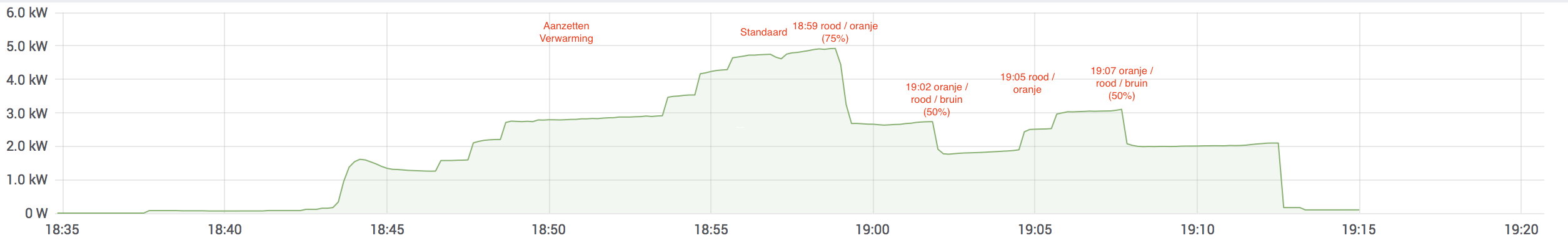

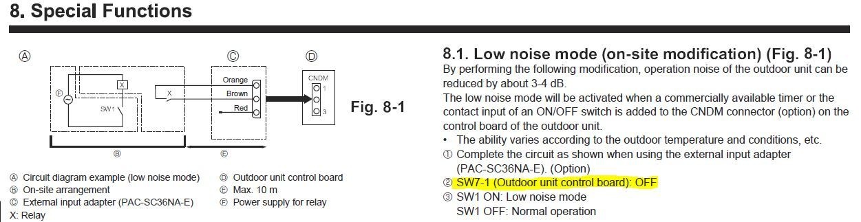

@Grolsch @koevlaas2
Nou kabeltje is binnengekomen om het vermogen van de WP te kunnen regelen, meteen aan de slag gegaan en even een snelle test gedaan of de kleur code's correct gaan:
Snelle Test WP met SW7-1
Test is een beetje snel gedaan doordat ik een beetje gebrek aan tijd had maar de kleur codering bij mij is als volgt:
Oranje / rood: 75%
Oranje / rood / bruin: 50%
Geen: 100%
En de laatste met 0% heb ik niet geprobeerd want die interesseert me nog niet zo heel veel, wil hem wel in de schakelaar opnemen maar wil het nu nog niet testen.
Heb hem nu op 50% achtergelaten om even te kijken wat er gebeurt, volgende week is het wat meer consistent weer dan ga ik elke dag een andere proberen.
Test was nu trouwens met het verwarmen van het buffer vat en niet van SWW.

ronaldmathies schreef op dinsdag 10 juli 2018 @ 19:59:
@Grolsch @koevlaas2
1: Oranje / rood: 75%
Geen: 100%
2: Heb hem nu op 50% achtergelaten om even te kijken wat er gebeurt, volgende week is het wat meer consistent weer dan ga ik elke dag een andere proberen.
1: Klopt.
2: Op naar de COP=4 in je SWW *O*

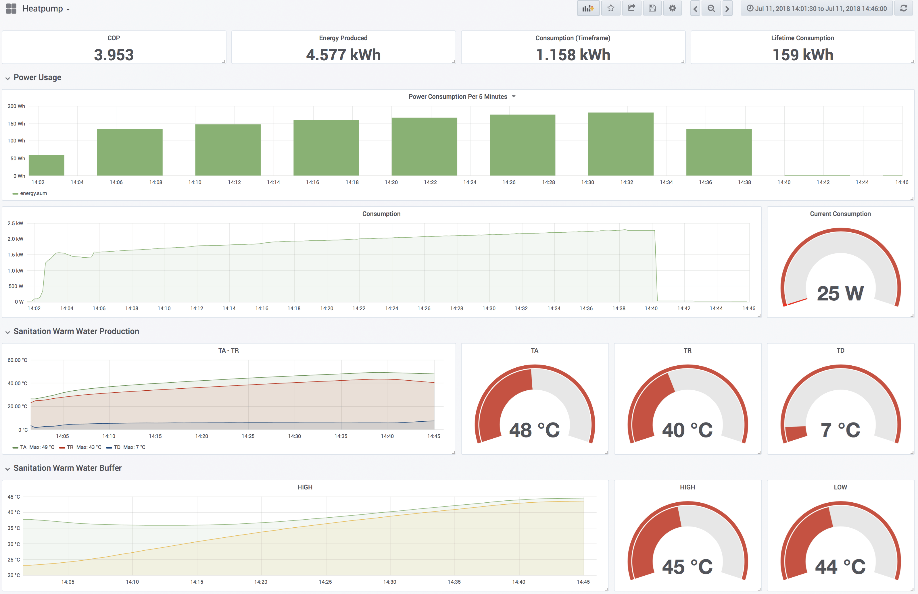

  • ronaldmathies
koevlaas2 schreef op dinsdag 10 juli 2018 @ 20:02:
1: Klopt.
En redelijk gelukt, met 50% heb ik een cop van 3,935 _/-\o_.
Begin temperatuur van SWW was gemiddeld 30,5, eind temperatuur was 44,5.
Paar dingen die mij opvallen (maar wel verwacht):
1. Run duurde nu wel ook twee keer zo lang, normaal gesproken is hij met 20 minuten klaar, nu duurde het 40 minuten.
2. Lijkt wel alsof het standby verbruik is omhoog is gegaan, maar dat weet ik pas zeker op de langere termijn.
3. Hij overschiet niet meer de doel temperatuur, bij 100% gaat hij de aanvoer helemaal op laten lopen naar 52 / 53, nu doet hij het naar 49. Bij 100% schoot hij nog wel eens door naar een gemiddelde temperatuur van 46 voor het SWW vat, terwijl doel temperatuur 45 is.
4. Energie verbruik piekt op 2.269, dit was voorheen rond de 5.400, dus 50% is eigenlijk in energie (in de condities van vandaag) in iedergeval minder dan 50% energie pieken.
5. Geluid is veeeeel minder, dus dat is ook fijn.
6. De aanloop van start naar daadwerkelijk gaan werken is veel korter, bij 100% duurt het bijna 8 minuten, nu duurt het maar 3 minuten.
50% SWW Run 11 - Juli - 2018
3015 Wp-z 5360 Wp-nno op 2 x SMA-SB3600 TL-21, Warmtepomp: ERSC-VM2CR2 / PUHZ-SHW140 YHA, WTW Q350, EV Kia Ev6 GT-Line
  • koevlaas2
  • Laatst online: 14-10 19:59
ronaldmathies schreef op woensdag 11 juli 2018 @ 16:55:
De mijne staat op 75% van de 7.5 KW, mijn 300L boiler is in 25 minuten weer warm.

  • Grolsch
  • Laatst online: 14:18
Lijkt mij dus een geslaagde test, en je gedrag wat je nu ziet is volkomen normaal.
Als ik heb goed onthouden heb heb jij een 14KW zubadan en een 300 liter boiler :? Ik heb een 11,2KW Zubadan (volgende mij nagenoeg identiek aan die van jou) en een 400 liter boiler.
De tijd die het vat nodig heeft om op te warmen is afhankelijk hoe leeg het vat is.
Een volledig leeg vat duurt bij mij op 50% zo'n 1 uur en 25 minuten, zie onderstaande grafiek: (Dat was volgens mij mijn COP testdag :) )
Afbeeldingslocatie: http://i66.tinypic.com/2zntpig.jpg
Normaal gesproken is de WP zo'n 20 tot 50 minuten bezig om de boel weer op temperatuur te krijgen, zie onderstaande grafiek
Gisteren bijv. 50 minuten, vertrektemperatuur midden in het vat was 32 graden.
Afbeeldingslocatie: http://i68.tinypic.com/2lwk9bn.jpg
PVOUPUT - 13.400WP - Twente
  • ronaldmathies
Grolsch schreef op woensdag 11 juli 2018 @ 19:27:
Klopt ja, ik heb de 14KW zubudan en 300 liter boiler. Ach, de komende dagen wordt het mooi en constant weer dus kan ik iedere dag een andere instelling proberen en kijken wat er gebeurt.
Ben in iedergeval zeer tevreden met het resultaat, het is een kleine moeite (mede dankzij jullie uitleg) maar het effect is groot.
Enige waarin ik teleurgesteld ben is de prijs van het kabeltje, die weerstandjes heb ik hier ook liggen en kabel heb ik ook genoeg. Dus ik had ook klaar kunnen zijn voor ongeveer 10ct voor zo'n connector ipv 46 euro in totaal. Maarja, het verdient zich vanzelf wel weer terug.

  • Andrehj
@ronaldmathies : Weet jij toevallig een typenummer van die connector en/of heb je er een plaatje van? Dan kan ik eens kijken of ik die bij Conrad kan vinden.
  • ronaldmathies
Andrehj schreef op woensdag 11 juli 2018 @ 19:47:
Ik weet geen type nummer maar dit is een foto van de kabel zoals ik hem heb ontvangen:
https://i.ebayimg.com/images/g/o6kAAOSwTPBa8aZD/s-l1600.jpg
(foto is van Ebay maar ziet er exact hetzelfde uit)

  • Andrehj
koevlaas2 schreef op woensdag 11 juli 2018 @ 21:39:
Het is een jst connector Japan Solderless Terminal als ik mij niet vergis.
Kijk. Daar heb ik iets aan. Dankjewel! Kost inderdaad geen drol. Misschien zit er in mijn PC-doos nog wel ergens zo'n kabeltje.
Eens even zoeken.
Voor degene die zelf nog een schakelaar met vier standen (0, 50, 75, 100%) wil maken: Dat gaat prima met deze schakelaar en zo'n knopje.
Uitgaande van de originele kleuren, soldeer je dan Bruin aan A, Rood aan B en Oranje aan 2, 3, 5 en 6.
Vraag is alleen of het op alle PUHZ units werkt. Vooral bij de PUHZ-SW75YAA zijn de handleidingen er bijzonder vaag over...

  • Naalroc
Andrehj schreef op woensdag 11 juli 2018 @ 21:54:
Ik dacht niet dat het een standaard JST plugje is, want die heb ik zelf wel. Maar hij is wel pas te maken, het handigste op een slijpsteen; dat heb ik dan ook gedaan, en dan past hij.
Je hebt dan niet de 'lock' er op om te voorkomen dat je hem verkeerd-om op de printplaat steekt, maar zoals gezegd: je kunt niets verkeerds doen in de zin dat er dan iets stuk gaat; even niet de 1k. weerstandjes in de bedrading op te nemen.

  • Andrehj
Ik zat nog even op Wikipedia te kijken, en er blijken diverse typen JST connectoren te zijn. Dus toch maar even wachten tot ik de WP daadwerkelijk heb. Misschien heeft tegen die tijd iemand al lang uitgevogeld welk kabeltje van Ali precies past...

  • Naalroc
Maar het blijft natuurlijk absoluut absurd, dat dat stomme stekkertje zoveel moet kosten; hetzelfde geldt voor de NTC weerstanden, dat is handel die de €5 niet mag overschrijden, inclusief stekers en kabel, maar wel tientallen €€€ kost.
Kan je nagaan wat de marges van onderdelen zijn, om bang van te worden..... |:(

Ik heb zo'n PUHZ-SW75 en in die handleiding gaat het bij de cndb-aansluiting niet over een 0-50-75-100% schakeling maar over een low-noise mode...
Ik heb hem in een PUHZ-SW75(VHA) zitten en daar werkt het gewoon. Zoals eerder aangegeven is die handleiding van Mitsubishi er erg vaag over en op sommige vlakken zelfs verkeerd maar ik heb het systeem werkend met een zelfgeknutseld kabeltje. Volgens mij zijn er 2 verschillende kabeltjes die je kunt aansluiten op de CNDB-connector. Één daarvan spreekt enkel over een low-noise-functie maar niet over welke vermogensbeperking daarbij hoort. De andere is degene die hier veel besproken wordt die de optie biedt om 100-75-50-0% te kunnen schakelen.
Als je sw7-1 niet omzet schakelt de kabel low noise mode in, deze heb ik geprobeerd en is echt een stuk stiller.
Met de switch wel omgezet in de buitenunit krijg je de vermogens regeling.
Enig idee wat hij anders doet bij 'Low noise" mode ten opzichte van bijvoorbeeld 50 of 75%?
En welke draden schakel je voor low noise? Want bij de 50/75/100% regeling schakel je dus een combinatie van verschillende draden (oranje/bruin/rood) terwijl ik neem aan low noise-mode gewoon aan of uit is toch?
Edit: Ik zie in de installatiehandleiding dat je dan alleen bruin en rood (draad 1&2) gebruikt dus dat is op zich duidelijk...

@Andrehj: De unit draait, ik heb het stekkertje aangesloten, ik heb de draadjes ook al naar binnen, maar in een SWW-run trekt hij volgens de grafiekjes nu max 1800W. Dat is dus sowieso nog geen 50% van de 4300W die hij bij 19A maximaal kan doen.

@godfriedd Volgens mij draaide de ventilator langerzamer / zachter. Volgens mij werkt low noise mode niet bij koude temperaturen.
Volgens het boekje draadje 1 en 2 kortsluiten (kleuren kloppen vaak niet)
Afbeeldingslocatie: http://i67.tinypic.com/r24200.jpg
Het zou 3 tot 4 dB moeten schelen (halvering van het geluid), zelf niet getest.

Nou ja, 'kortsluiten' zal waarschijnlijk weer inhouden dat er een bepaalde weerstand (mogelijk gewoon weer 1K) tussen zit in dat kabeltje dat hier specifiek voor bedacht is, de PAC-SC36NA-E. Uit de handleiding zou je kunnen opmaken dat het simpelweg een verbinding is maar geen idee of er dan dingen stuk gaan. Ik verwacht dat niemand het durft te testen aangezien de gevolgen wel eens erg vervelend zouden kunnen zijn.
Ik verwacht zelf eigenlijk ook dat het in principe hetzelfde zal zijn als de 75%-regeling maar dan zou het vreemd zijn aangezien de dipswitch 7-1 juist uit moet staan ten opzichte van in de 50-75-100%-regeling waarbij die juist aan moet staan. Of misschien zit het verschil in dat in het ene geval het compressorvermogen wordt teruggeregeld en in het andere geval de ventilatorsnelheid.
Overigens vreemd; in jouw screenshot staat dipswitch 9-1, bij mij 7-1. Is deze handleiding specifiek voor jouw unit?
Afbeeldingslocatie: https://tweakers.net/ext/f/nWuAYQNPvFI7DlZoYmZ007h1/full.jpg

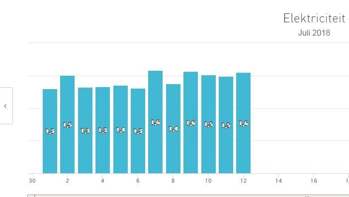

Ik laat hem de rest van de maand wel even zo. Eerste indruk is dat hij wel weer op hoger vermogen draait (logisch), verbruik tot 2800W waar hij normaal nooit boven 2200 komt (hij draait standaard op dimstand 75%).
Verbruik van de totale run is niet opvallend hoog, dus ik verwacht dat het qua COP niet veel verschil zal zijn.
Afbeeldingslocatie: https://tweakers.net/ext/f/XPCCAKAReyNlkcMc7TYIzLnE/full.jpg
Qua geluid valt op dat je nu weer meer de compressor hoort, waar je anders voornamelijk de ventilator hoort. Het lijkt dus echt dat de dipswitch 7-1 wisselt tussen het dimmen van de ventilator of de compressor. De totale hoeveelheid geluid lijkt niet veel te verschillen. Ik heb geen idee tot welke buitentemperaturen dit werkt maar mogelijk is het nog wel interessant in de winter als je wel het volle vermogen wil benutten maar toch de hoeveelheid geluid iets wil beperken. Ik denk echter dat minder luchtcirculatie resulteert in meer defrosts of een lager beschkbaar vermogen maar geen idee of dat ook echt zo is.
