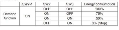

  • ronaldmathies
Grolsch schreef op vrijdag 6 juli 2018 @ 18:50:
Zoek maar eens op PAC in dit topic en voorgaande topics.
Ik zit in de handleiding te kijken en daar kom ik dit tegen (plaatje heb ik van jouw post), alleen dan net anders uitgelijnt (tabel staat rechts, schema links):
Afbeeldingslocatie: https://ic.tweakimg.net/camo/d04e2602913ad2ca94dac1c02518b28584723214/?url=http%3A%2F%2Fi63.tinypic.com%2Favro21.jpg
Maar hij is mij niet helemaal duidelijk (al helemaal niet met het verhaal van jouw post omdat je daar aangeeft dat het niet helemaal is zoals het in de documentatie staat).
Ten eerste, regel ik hiermee ook de SWW / Verwarming? Er staat bij mij namelijk airconditioners, net zoals bij jou, dat klinkt mij als koelen, niet verwarmen, of is het als algemene term bedoeld?
Ten tweede, in het tabel staat dat bij 75% SW7-1: ON, SW7-2: ON, SW7-3: OFF, maar je geeft zelf aan dat SW7-2 helemaal niets doet?
Ik heb het apparaat nog niet open gehad maar ik neem aan dat SW = Switch als in dip-switch?
En moet ik iets doen met die CNDM connector? Want de tekst is niet helemaal duidelijk, in het Nederlands staat er:
"De vraag functie kan worden geactiveerd door installatie van een in de handel verkrijgbare timer OF het omzetten van een on/off schakelaar op de CNDM stekker (afzonderlijk verkrijgbaar) op het bediening paneel van het buitenapparaat".
Lijkt er dus op dat ik of een timer apparaat moet kopen? Of dat ik een on/off schakelaar op de CNDM stekker moet kopen?
Of is dat wat jij bedoeld met "Alle 3 de draden aan elkaar = 50% vermogen, zie hier het bewijst tijdens een SWW run"
Dit laatste klinkt trouwens als een "hack" O-) En met drie draden aan elkaar dan heb je letterlijk Orange, Brown, Red aan elkaar verbonden (x / y gesloten zeg maar)
Hoe zit dit dan bij 75%? Ook alle drie verbinden met elkaar? en dan SW7-1: ON, SW7-2: ON, SW7-3: OFF?
3015 Wp-z 5360 Wp-nno op 2 x SMA-SB3600 TL-21, Warmtepomp: ERSC-VM2CR2 / PUHZ-SHW140 YHA, WTW Q350, EV Kia Ev6 GT-Line
  • Grolsch
  • Laatst online: 23-10 20:15
ronaldmathies schreef op vrijdag 6 juli 2018 @ 20:43:
Je zit in dezelfde verwarrende situatie als ik zat
Let op, onderstaande werkte voor mijn buitenunit, geen garantie voor jou unit.
Punt 1
De Dipswitch SW7-1 moet op "ON" staan, dit is de enigste dipswitch die van belang is.
Dan heb je een PAC kabeltje aangesloten op CNDM en deze noemt weer ook weer SW7 (lekker verwarrend)
Als je alle draden kortsluit (Dus domweg aan elkaar "knoopt") draait de unit op 50%
Kabeltje 1 en 2 kortsluiten resulteert in 75%
Kabeltje 1 en 3 kortsluiten resulteert in 0%
Kabeltje 1 nergens mee kortsluiten resulteert in 100%
En om het lekker duidelijk te houden komen de kleuren ook vaak niet overeen.
Dus kort samengevat, DipSwitch SW7-1 op "ON"
En de rest conform onderstaand schema, kleuren hoeven niet overeen te komen.
Afbeeldingslocatie: http://i63.tinypic.com/avro21.jpg
En hoe je dit schakelt (tie-wraps, 3-standen schakelaar, relais, klik-aan-klik-uit is weer een hele andere discussie.

Punt 1
Je uitleg verklaart een heleboel, en de draden van die pac kabel zijn de draden die je met elkaar moet combineren om de verschillende standen te kunnen doen.
De kleur afwijking bedoel je dan de kleuren van de pac kabel of ook van het schema zelf? Bijvoorbeeld aansluiting is oranje bruin rood maar pac kabel is bruin oranje rood ( dus bruin is bijvoorbeeld gekruist met oranje). Of klopt het schema niet met de stekker op de printplaat?
Moet het apparaat uit als je de stand veranderd ( dus van 50 -> 75 bijvoorbeeld), de dip-switch aanpassen moet hij sowiezo voor uit neem ik aan, maar dat is maar èèn keer.
En wat bedoel je met, werkt bij mij zo maar bij jou misschien niet? Handleiding is in iedergeval hetzelfde... of bedoel je het als, pruts niet zelf maar laat het aan een professional over :)
Nu snap ik ook de discussie die er was met koevlaas over die werkschakelaar..
Is die pac kabel ook in nederland te koop? Kom hem alleen tegen in italie:
https://www.shopclima.it/...r-units-puhz-mxz-8ba.html

ronaldmathies schreef op vrijdag 6 juli 2018 @ 21:37:
En je kan 'hot' schakelen, dus terwijl de machine draait.
Voor € 40,- zou ik 'm niet in italie kopen, veel te duur.
Ik bedoel de kleuren van de kabel, deze kwamen niet overeen met de kabel die ik had.
Dus stel 1-bruin 2-groen 3-blauw dan waren bij mij 1-groen 2 bruin 3-blauw (bij wijze van, exact weet ik het niet meer)
Het gaat om 1 of 2 of 3, en niet zozeer om de kleuren.
Gewoon een kwestie van proberen, je bent er zo achter, gewoon SWW run draaien, en je ziet het zo.
DS zou ik inderdaad niet verzetten als het apparaat aanstaat, het schakelen zelf kan "live", dus hij draait op 100%, alle draden aan elkaar "knopen" en hij gaat naar 50%.
Ik weet dat het bij @Zubadan anders werkt, en ik heb ook van andere Mitsu gebruikers andere verhalen gehoord, maar bij mijn Mitsu, met mijn "versie" printplaat werkt het zoals ik omschrijf. Ik ken jouw Mitsu niet.
Een werkschakelaar heeft weer helemaal niets met deze discussie te maken :?
Ik heb destijds (Samen met @koevlaas2 ) de Pac-se55ra-e gekocht
https://www.klimacorner.d...itsubishi-heavy/a-133141/
28.19 in Duitsland.

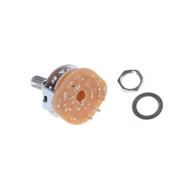

Grolsch schreef op vrijdag 6 juli 2018 @ 21:10:
Bij mij zijn de draden gewoon aan elkaar gedraaid, wil ik 50% (voor koelen) dan draai ik het derde draadje er ook nog omheen.
Ja, er komt nog een standen schakelaar.

  • ronaldmathies
Grolsch schreef op vrijdag 6 juli 2018 @ 22:06:
Scheelt dat het testen kan wanneer hij aanstaat, stel hem in op een wat langere run en ik heb alle tijd om het uit te proberen :)
Werkschakelaar was iets wat koevlaas opmerkte om het schakelen tussen de verschillende standen wat makkelijker te maken, daar wil ik ook naar kijken, moet anders elke keer door de struiken heen om de kast te openen en de aanpassing te doen, beetje onhandig.
28.19 in Duitsland.
Daar heb ik hem nu ook besteld, nogsteeds best aan de prijs, komt namelijk ook nog 16 euro verzend kosten bij.
Maar als het werkt dan is het het waard.

  • Grolsch
ronaldmathies schreef op zaterdag 7 juli 2018 @ 08:11:
Ik heb er ook een 3 standen schakelaar achter zitten, dat bedoel je denk ik. Een werkschakelaar is iets anders in de elektro wereld :)
De kabel lengte moet binnen de 10 meter blijven. Wil je verder dan moet je een relais gebruiken.

@Naalroc Er zitten echt zó veel fouten/onduidelijkheden in die handleiding van Mitsubishi omtrent dit kitje dat iedereen die ermee aan de gang gaat met een hele stapel vragen overblijft. Ik heb hem zelf gemaakt, aan de hand van die afbeelding van @koevlaas2 aangezien ik het echt bizar vind om voor zo'n kabeltje meer dan 5 euro te betalen. Het is namelijk letterlijk een kabeltje met zo'n beetje de meest gebruikte connector in elektronicaland met in elk van de 3 kabeladers een weerstand van 1k met een krimpkous eromheen, that's it!
Om trouwens even wat verwarringen op te noemen: Er wordt in de handleiding gesproken over airco's, niet over warmtepompen (maar ik snap dat het daar allemaal vandaan komt), er wordt gesproken over het connecteren met de indoorunit terwijl het bij de Ecodans en Zubudans gaat om de buitenunit waar hij wordt aangesloten. Verder kloppen de draadkleuren (vaak) niet en geven ze een tabel op met SW7-1, SW2 en SW3 op waarbij SW7-2 een dipswitch op het controlboard is en SW2/SW3 een verbinding is die je zelf maakt met het aangesloten kabeltje (wordt overigens op andere plekken weer SW1/SW2 genoemd of 'X'en 'Y'). Verder wordt inderdaad zoals je zelf al aangeeft in de handleiding de suggestie gewekt dat je gewoon een verbinding kunt maken tussen de contacten van die CNDM-connector terwijl er dus wel degelijk weerstanden in dat kabeltje verwerkt zitten, dat zie je alleen niet in de handleiding van de warmtepomp zelf. Geen idee of er iets stuk gaat als je gewoon de contacten kortsluit maar ik verwacht dat de weerstanden niet voor niets zijn dus ik kan me voorstellen dat dat wel eens misgaat.
De manier van schakelen vind ik persoonlijk weer veel uitdagender want je kunt met de meest gangbare 3-standenschakelaar niet zo maar de verbindingen maken die nodig zijn om alle standen te kunnen benutten. Een 3-standenschakelaar verbindt namelijk één contact met óf een tweede óf een derde contact, óf met niets (beetje afhankelijk van het soort). Daarmee kun je niet de combinatie maken die je wil. je wil namelijk:
100% --> niets verbonden, (of rood/bruin verbonden, dat doet namelijk niets zolang het niet met oranje verbonden is)
75% --> oranje/rood verbonden
50% --> oranje/rood/bruin verbonden
0% --> oranje/bruin verbonden (ik gebruik deze stand niet en ik denk niemand)
Volgens mij kun je alleen de bovenste 3 opties (die het meest relevant zijn) bereiken door met 2 of meer relais te werken of met een andere soort fysieke schakelaar(s) maar niet met een 'standaard' 3-standenschakelaar. Kijk maar eens terug naar de hele discussie met @Verwijderd over zijn 3-standenschakelaar en 3 relais. Dat is best een complex geheel geworden. Je wil namelijk om 50% te halen oranje verbinden met rood én bruin. Dat suggereert dat je die 2 draden samen onder één schakelcontact wil zetten maar die moeten in de 75%-situatie weer niet met elkaar verbonden zijn.

godfriedd schreef op maandag 9 juli 2018 @ 09:54:
@Naalroc Er zitten echt zó veel fouten/onduidelijkheden in die handleiding van Mitsubishi omtrent dit kitje dat iedereen die ermee aan de gang gaat met een hele stapel vragen overblijft. Ik heb hem zelf gemaakt, aan de hand van die afbeelding van @koevlaas2 aangezien ik het echt bizar vindt om voor zo'n kabeltje meer dan 5 euro te betalen. Het is namelijk letterlijk een kabeltje met zo'n beetje de meest gebruikte connector in elektronicaland met in elk van de 3 kabeladers een weerstand van 1k met een krimpkous eromheen, that's it!
Ik heb zelf in heel mijn huis KNX-zitten dus ik heb het opgelost met 2 x KNX-relais die in een schakelkast zitten die bij mijn buitendeel van de warmptepomp in de buurt zit. Daarmee was het redelijk eenvoudig maar je krijgt al best snel een situatie die wat complexer is (als je alle standen wil benutten, als je genoegen neemt met óf 50% óf 75% wordt het een stuk makkelijker). Eventueel is het met 2 losse schakelaars ook vrij eenvoudig op te lossen maar heel fraai vind ik dat zelf niet...

Deze tabel:
Afbeeldingslocatie: https://tweakers.net/ext/f/TBXqs1JQnGukEtpTdUWAsQ2H/full.jpg
Daarin is SW7-1 een dipswitch op het controlboard, en SW2 en SW3 zijn de verbindingen tussen draden van dat kabelsetje.
@Domosapiens Ik verwacht dat het met zo'n schakelaar wel zou moeten lukken. Alleen even een goed schemaatje ervoor bedenken maar met zulke schakelaars kun je een hoop dingen bereiken.
Edit: Volgens mij is het met zo'n schakelaar héél simpel. Je zou zelfs aan een 2P4T genoeg hebben. Als je aan A en B oranje hangt. En vervolgens contact 1 open laat, op contact 2 &3 beide rood vastmaakt en op contact 7 bruin dan heb je de situatie dat de bovenste positie 100% is, de positie eronder 75% en de positie daaronder 50%. Als je wilt kun je zelfs nog de 0% optie er wel in krijgen door ook op 8 bruin vast te maken.
Edit 2: Afhankelijk van welk kabeltje je toepast kan het zijn dat overal waar rood staat bruin moet staan en andersom. Bij mij is het in ieder geval zoals ik het zelf heb beschreven.
@Grolsch Ik vind het nog steeds frustrerend dat het bij jou niet volledig werkt. Je hebt de hardware geïnstalleerd zitten om het helemaal werkend te kunnen krijgen. Het werkt misschien goed genoeg voor je maar ditzelfde resultaat had je kunnen hebben met één huis-tuin-en-keuken-schakelaar binnen en één relais buiten. Nu heb je flink geïnvesteerd (denk ik) dus mag het toch ook wel helemaal werken, dus zowel 50% als 75%. Of zie ik dat verkeerd?

Dat had ik ook al in m'n hoofd, maar 2 P is toch al voldoende?

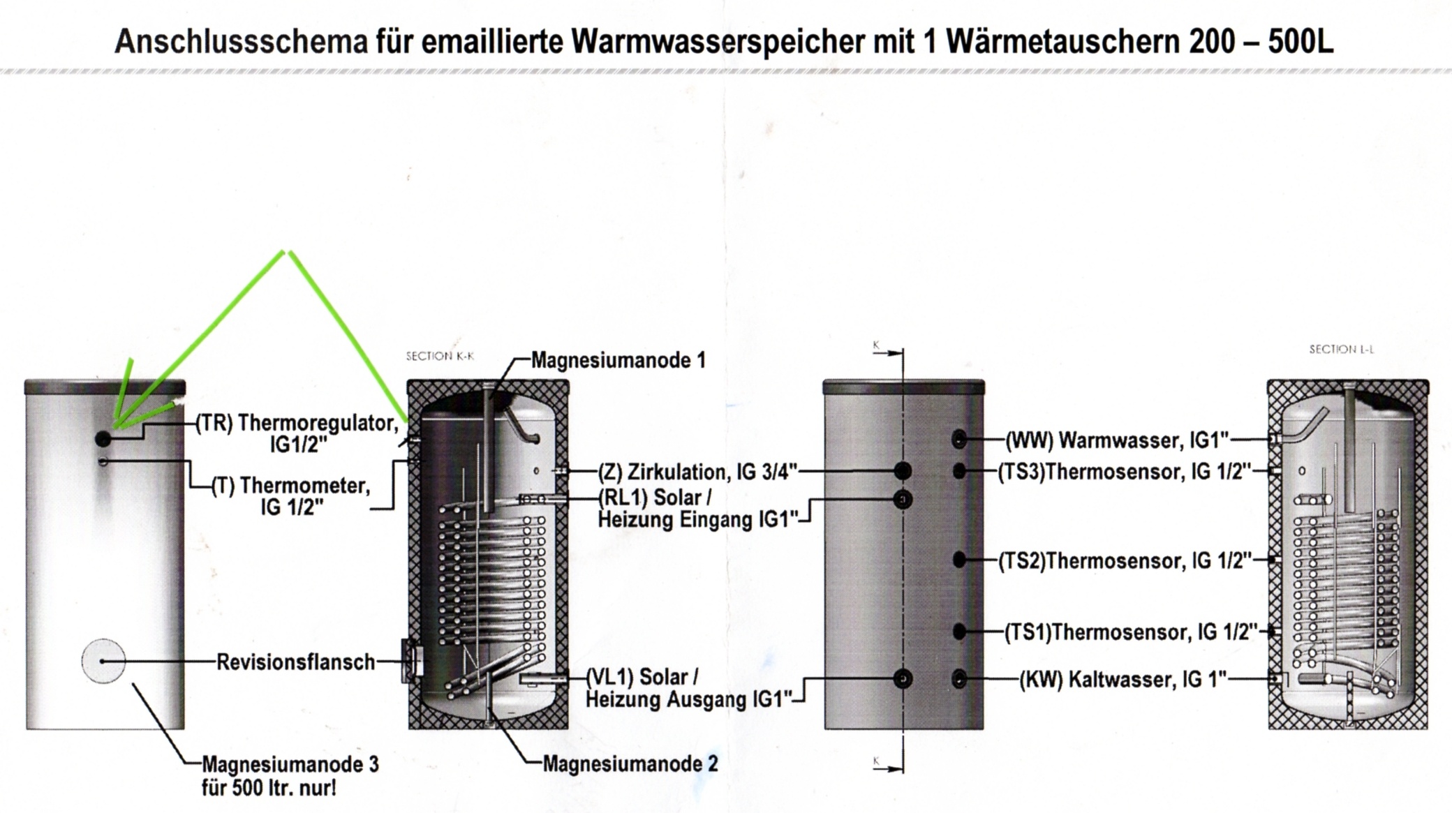

Mijn nieuwe boiler is inmiddels op het cv system aangesloten, maar er is 1 aansluiting (groene pijl) waarvan ik de juiste bedoeling niet zie; dat is de "Thermoregulator" wat bedoelen de Duitsers hiermee? op de achterkant zitten voldoende aansluitingen voor dompelbuisjes e.d. gemerkt met "Thermosensor" en in een van deze zit nu de (tijdelijke) voeler voor de boiler schakelaar.
Straks is die sensor natuurlijk een NTC van de Mitsu.

Naalroc schreef op maandag 9 juli 2018 @ 13:02:
Is dat niet zo'n "overdrukbeveiliging" :? Tenministe in mijn Joulevat zat ook zo'n "ding" bovenin, zie onderstaande afbeelding
Afbeeldingslocatie: https://kotly.com.pl/produkty_img/3975/7ebf0249614181896ea5008955cde5e1.jpg
Mijn installateur heeft hem afgedopt omdat ik een overdrukbeveiliging gecombineerd met m'n inlaatcombinatie heb.

Dat is best mogelijk, en ik had hem ook al afgedopt;
dat overdrukventiel zit bij mij ook al in de inlaatcombinatie
Voor de zekerheid nogmaals nagekeken op de website, en daar staat duidelijk
"Betriebsdruck: Behälter mit max. 8 Bar zu betreiben, geprüft bis 12 Bar"
Dus dat komt overeen met het drukventiel in de NL inlaatcombo

Naalroc schreef op maandag 9 juli 2018 @ 14:47:
Yup, daar heb je dan geluk mee, ik heb mijn inlaatcombinatie al laten vervangen omdat 6 Bar blijkbaar de standaard in Polen is :? Ik had er een 8 Bar beveiliging opzitten, maar mede op advies van de Tweakers hier toch maar laten vervangen :P
En tijdens een Run loopt daar nog meer water uit als je zou denken !

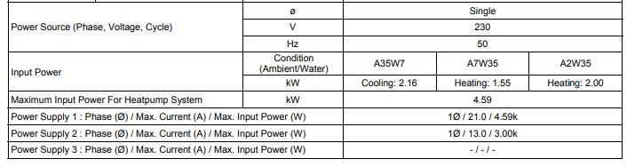

Hallo allemaal,
Ik heb net mijn warmtepomp van confort market binnen. Het gaat om een Panasonic WH-MDC07H3E5. Het lijkt erop dat dit een gerebrande WH-MDC06G3E5 is als je naar de cijfers kijkt.
Wat ik me afvroeg is kan ik deze op 2*16a aansluiten? De manual geeft aan dat hij namelijk op 1*25a en 1*16a moet maar ik heb een 3*25a hoofdzekering dus dat leek mij niet zo handig :P.
Wat zijn de ervaringen van anderen met het afzekeren van 7kw en hoger?
  • godfriedd
  • Laatst online: 10-10 09:05

Ik heb zelf geen ervaring met Panasonic warmptepompen maar hij heeft best een hoog elektrisch aansluitvermogen (4,59 kW). Dat zou in theorie 20A zijn dus met 16A afzekeren lijkt me niet verstandig. Ik vind dat wel erg veel trouwens voor een 7kW warmptepomp. Ik heb zelf een Ecodan van 7,5 kW (thermisch) die elektrisch is afgezekerd met 16A maar die heeft ook niet dit soort maximale elektrische vermogens. Het is wel zo dat fabrikanten de afzekerwaardes vaak hoog inschatten maar het kan uiteraard wel voorkomen in bepaalde situaties dus er is vast een reden voor. Ik neem aan dat het backup element die losse 3kW is die door power supply 2 gevoed wordt toch? Of zit er ook nog ergens een 2-3kW-element in de 4,59 kW-voeding? Je zou denk ik wel naar 20A ipv 25A kunnen maar 16A zou ik zelf niet doen eigenlijk. Wel een dikke kabel nemen dan hè! Minimaal 4 of 6mm2.
Afbeeldingslocatie: https://tweakers.net/ext/f/42ijnqQ8vdoYlfQ7pf8ZkPxy/full.jpg

Beste godfriedd,
Bedankt voor je reactie. Ik denk dat er het element op zit voor het warm houden van de onderdelen. Ik heb zelf nog smeltzekeringen. Dus ik hoopte eigenlijk dat deze beter tegen de piekbelastingen kunnen.
Ik verwacht ook niet dan ik de 4600 watt gaat halen omdat ik van plan ben met een lage water temperatuur te werken.
Ik wilde eigenlijk voorkomen dat ik naar 3*35a moet vanwege het vastrecht wat ik wel zal moeten als ik een 20a zekering wil plaatsen vanwege selectiviteit.

rjd22 schreef op dinsdag 10 juli 2018 @ 10:31:
Beste godfriedd,
Hierbij geen officieel advies maar ik zou zelf geen verzwaring van je aansluiting maken wanneer je een (B-karakteristiek) 20A-zekering achter (als het goed is) C25 hoofdzekeringen hebt zitten. Officieel moet je qua selectiviteit 2 stappen maken en is dus inderdaad 25A hoofdzekering te weinig voor die 20A-zekering voor de warmtepomp. Ik zou echter in dit geval wel gewoon je boerenverstand volgen. Die 20A wordt waarschijnlijk al nooit gehaald want dat zijn extreme absolute waardes die een fabrikant opgeeft. Maar goed, tot zover het 'niet-officiële advies'. Als je het heel strikt bekijkt kan het niet....

@rjd22
Er zit een 3 kW backupheater in de pana.
Die enkel (even) aanspreekt bij defrost en als het systeem niet draait bij buiten temperatuur < 4C (meen ik)
3000/230 = 13A. Een 16 amp zou dus volstaan.
Dan voor de warmtepomp zelf staat er in de datasheet 20,5 amp.
Die waarde zal in de praktijk ook "bijna" nooit gehaald worden.
Dat is 4600 watt elektrisch.
7 kW thermisch = 2000 watt elektrisch bij een cop van 3.5.
Ik zou er 2x een c karakteristiek 16amp in zetten
Edit: ga je er ook tapwater mee doen? Dan is de kans dat die volluit gaat wel groter.
Maar je kan ook een wp-boiler kopen...Die trekt 500 watt (zonder boosterheater)
En je pana kan dan blijven draaien voor cv op dat moment.
[ Voor 31% gewijzigd door AUijtdehaag op 10-07-2018 13:13 ]
  • rjd22
  • Laatst online: 20-10 18:30
@AUijtdehaag dat is goed nieuws want er staat een panasonic wp boiler van 200 liter klaar naast de wp op dit moment ;).
Ik had al zo'n idee dat als ik op lage temperatuur blijf en dus geen tapwater op 50 graden ga verwarmen een 16a smelt zekering zou volstaan. Deze kunnen namelijk best wel even 18a hebben in het echt.
Ik vervang liever zo nu en dan een smelt zekering dan dat ik de netbeheerder moet bellen om een 25a smelt hoofdzekering te vervangen. Al kan ik zelf ook bij deze zekeringen. :D
