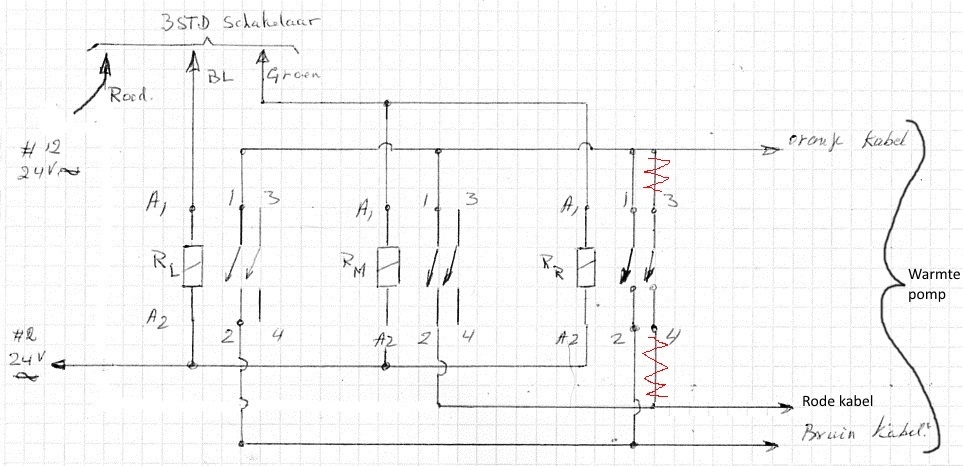

@godfriedd Ik denk toch stiekem dat je wèl het DPDT relais nodig hebt in pos rechts, dat zou je kunnen bereiken door het midden en rechter relais van plaats te verwisselen, dan is het NC contact buiten werking, als dat Ry in de midden positie staat..
Maar eerst maar even afwachten wat de resultaten zijn vanavond bij @Grolsch
Edit: dit moest zijn DPST, sorry mis-typed

Naalroc schreef op maandag 30 april 2018 @ 15:02:
Volgens mij zijn het SPDT-relais die er toegepast zijn (anders zouden het relais zijn met elk 2x een wisselcontact en dat is géén van de toegepaste relais).
Daarnaast denk ik simpelweg niet dat er dubbele relais nodig zijn. 3x een enkelpolige relais zou ook volstaan volgens mij. Ik heb voor de aardigheid jouw schema gepakt (dus niet degene die ik aangepast had). Daar doen de rood omkaderde relaiscontacten van de middelste en de rechtse precies hetzelfde. En ook worden ze precies tegelijk geschakeld want de A1 en de A2 hangen ook aan elkaar. Daar schiet je dus niets mee op.
Afbeeldingslocatie: https://tweakers.net/ext/f/V3wYBvI9pKx0Z8DK6mIQhhOM/full.jpg
Nu de situatie waarbij je het meest rechtse draadje verwijdert. Dan krijg je een situatie dat als de driestandenschakelaar in het midden staat niets bekrachtigd is. Staat hij verbonden met de blauwe draad dan wordt oranje en rood van de warmtepomp met elkaar verbonden en heb je dimstand 75%. Zet de schakelaar nu zo dat de groene draad onder spanning komt te staan en de twee rechtse relais worden bekachtigd en die verbinden oranje met zowel bruin als rood (dimstand 50%).
Daarvoor hoef je dus alleen maar deze draad weg te halen (eigenlijk alleen aan de onderkant van het relais maar dan heeft die bovenin ook geen functie meer:

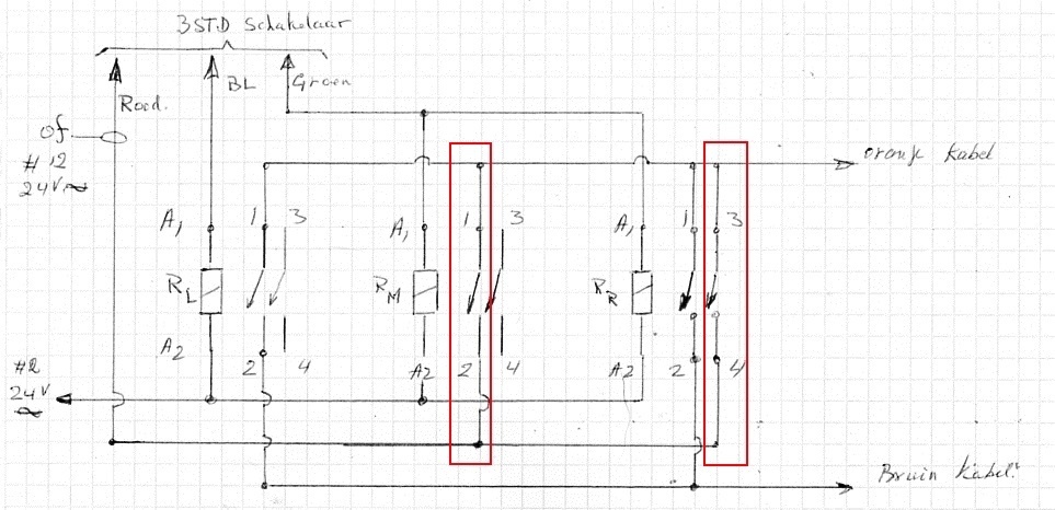

Afbeeldingslocatie: https://tweakers.net/ext/f/UOSRqNPXCXn4uo2BHpehdJUF/full.jpg

Dat is zoals voorspeld en dat heeft dus te maken met wel of juist niet kloppen van kleuren ten opzichte van de handleiding. Wissel eens de bruine en de rode draad om, ik denk dat het dan werkt!

godfriedd schreef op maandag 30 april 2018 @ 20:02:
Sorry voor de noob vraag, maar waar moet ik welke bruine en rode draad omwisselen :? In het relais buiten :?

Grolsch schreef op maandag 30 april 2018 @ 20:03:
Je wp vertoont het voorspelde gedrag voor wanneer de kleuren dus niet overeenkomen met de manual. Dus in de lasklemmetjes onder de relais moet je in degene waar nu de bruine zit de rode doen en andersom. Daarna zou het kunnen werken ;)
Probeer het maar, ik ben benieuwd

Ik stop ff met de grafiekjes, maar conclusie nu:
Stand 1 = 50%
Stand 2 = 75%
Stand 3 = 75%
Nu ben ik dus weer m'n 100% kwijt.

Toch te vroeg gejuicht denk ik.
Nu ik de draadjes rood en bruin verwisselt heb zoals aangegeven door @godfriedd is het als volgt:
Stand 1 = 0% (WP doet het niet meer)
Stand 2 = 75%
Stand 3 = 100%
Live die schakelaar verzetten geeft niet altijd het juiste beeld ben ik achter.
Iemand nog ideeën welke draad ik nu met welke draad ik moet verwisselen :?
Korte samenvatting
Situatie was voor het loshalen van zwarte kabeltje:
1 = 50%
2 = 75%
3 = 50%
Situatie na het loshalen van zwarte kabeltje:
Stand 3 = 100%
Stand 2 = 0%
Stand 1 = 50%
Situatie na het verwisselen van rood met bruin:
Stand 2 = 75%
Stand 3 = 100%
Ik stop voor vandaag met testen :P

  • godfriedd
  • Laatst online: 20-11 12:48
Grolsch schreef op maandag 30 april 2018 @ 21:48:
Stand 2 = 75%
Stand 3 = 100%
Korte samenvatting
1 = 50%
2 = 75%
3 = 50%
Stand 3 = 100%
Stand 2 = 0%
Stand 1 = 50%
Stand 2 = 75%
Stand 3 = 100%
@Knowbody Als afgelopen winter mij iets heeft geleerd is dat buitentemperatuur lang niet alles zegt over warmteverlies van een woning en verbruik van een warmtepomp.
Er zijn factoren die erg veel invloed hier op hebben zoals zon, wind en regen.
Ik heb dagen dat het vroor maar mooi zonnig weer was dat ik aan 20kWh per dag genoeg had.
Een andere dag met dezelfde temperatuur had ik ruim 40kWh per dag nodig.
Ik zat gisteravond volle bak aan de belastingaangifte dus had even geen tijd ;) ik zal er vanmiddag nog eens naar proberen te kijken. Kennelijk komen alle standen wel langs dus is het een kwestie van de juiste combinatie van draadjes en relais bij elkaar zoeken.
2 vragen die nog wel kunnen helpen:
- heb je een multimeter om te kunnen bepalen welke stand van de schakelaar welke draadjes met elkaar verbindt?
- kun je zien welke relais op een bepaald moment bekrachtigd zijn? Of is er aan het relais zelf niet te zien of deze in- of uitgeschakeld is?
Die 2 dingen zou het zoeken maar combinaties namelijk een stuk makkelijker maken..:

godfriedd schreef op dinsdag 1 mei 2018 @ 08:37:
Zojuist allereerst de kabeltjes weer teruggedraaid (rood en bruin verwisseld zodat ik nu onderstaande instelling heb).
Stand 1 = 50%
Stand 2 = 0%
Stand 3 = 100%
Ik heb met een multimeter alle contacten in alle standen doorgemeten, maar alles lijkt contact met elkaar te maken :? Hij piept constant welke pen ik ook aan welk contact hou :?
Op de relais zit een groen/rood indicator
Stand 1 = R1=groen, R2=rood, R3=rood
Stand 2 = R1=Rood, R2= groen, R3=groen
Stand 3 = R1=groen, R2=groen, R3=groen
Nog meer ideeën :?

Grolsch schreef op dinsdag 1 mei 2018 @ 19:06:
Nog meer ideeën :?
Jawel, om de functies van de standenschakelaar goed te bepalen, moet je even de 3 draden daarvan loskoppelen, en dan even opschrijven, welke contacten in elk van de 3 standen met elkaar verbonden zijn; we zijn er nu steeds vanuit gegaan dat in de linker stand, het linker en midden contact met elkaar zijn verbonden, en in de rechterstand het midden- en rechter contact, terwijl in de middenstand geen van de linker en rechter contacten verbonden zijn.
Dat is een aanname, die niet terecht hoeft te zijn, en dat moeten we zeker weten hoe dat nu zit.
Temeer, omdat in stand 2 geen van de relais bekrachtigd moet zijn (=100%) En: bekrachtigd = rood????
En als het goed is, regent het nu niet bij jou, en ook nog niet donker.... ;)

Naalroc schreef op dinsdag 1 mei 2018 @ 20:44:
@Grolsch , wat sowieso belangrijk is is om goed te kijken naar wat je meet. Je hebt de multimeter op piepstand staan dus ik ga ervan uit dat je weerstand meet. Maar meestal piept hij bij alles wat onder 200 Ohm is en dat kan ook te maken hebben met de rest van je circuit. Als het weinig moeite is om de afgaande draden los te halen kun je dat doen. Dat maakt je meting het meest zuiver. Echter is het niet noodzakelijk. Je moet er alleen goed op letten dat een verbinding tussen 2 contacten echt bijna 0 Ohm zou moeten opleveren. Wat je kunt doen is de 2 pennen van je multimeter tegen elkaar aan houden en kijken wat er dan op je scherm komt. Dat is de interne weerstand van je multimeter + bedrading zelf. Vervolgens meet je op je contacten en op het moment dat je een verbinding tussen 2 contacten hebt moet die waarde héél dicht bij die interne weerstandsmeting liggen. Alles met meer dan 1 Ohm verschil moet je negeren.
Het kan simpelweg niet zo zijn dat alle contacten in alle standen verbinding met elkaar hebben want dan zou je uberhaupt geen verschillende standen kunnen waarnemen en zouden alle relais in alle standen precies hetzelfde doen.
Nog meer ideeën :?
Ervan uitgaande dat rood dus inhoudt dat het relais bekrachtigd is, is dit wel de manier van inschakelen die wenselijk is. Even voor de duidelijkheid, jij bedoelt met standen 1,2,3 niet van links naar rechts 1/2/3 maar zoals op de eerste foto in je post op pagina 5 te zien is toch? (dus links is stand 2, midden is 3 en rechts is 1). Als dat zo is doen de relais precies wat ik verwacht en zou het mijns inziens ook moeten kunnen gaan werken.
De neutrale stand is dan dus de middelste stand (stand 3 genoemd bij jou) van de schakelaar en de bekrachtigd géén van de relais (wp moet dan hoe dan ook op 100% gaan draaien).
Dan krijg je de stand naar links (stand 2 genoemd bij jou) en die bekrachtigt enkel het linker relais en verbindt daarmee oranje met bruin. Dat zou volgens mij 75% moeten zijn maar als dat op dit moment resulteert in 0% dan houdt dat in dat bruin en rood verkeerd om zitten.
Vervolgens krijg je stand 1 waarbij de schakelaar helemaal naar rechts staat en de 2 rechter relais beiden zijn ingeschakeld. Dat verbindt alle draden met elkaar en kan niet anders resulteren dan in een 50% stand.

godfriedd schreef op woensdag 2 mei 2018 @ 08:49:
Ik heb inderdaad weerstand met piep gemeten, ik zal bij tijd en gelegenheid eens meten zoals jij aangeeft.
Wat jij zegt klopt, links = 2, rechts = 1, in het midden is 3.
Voorlopig werkt het op 50% en 100% en dat was eigenlijk mijn doel, ik laat hem voorlopig ff zo staan, qua geluid muisstil op 50% en rond vriespunt gaat de WP naar 100%
Het mooiste was dat stand 2 75% zou zijn, maar ondanks alle logica die jij aangeeft werkt dit blijkbaar niet zo :?
Ik zal als ik me verveel nog eens gaan testen, maar dat zal deze week niet meer zijn.
@Naalroc / @godfriedd Ik ben jullie "eeuwig" dankbaar voor jullie hulp _/-\o_ _/-\o_ En mochten jullie ooit in het prachtige Twente zijn nodig ik jullie bij deze uit voor een LPG'tje! 8)
