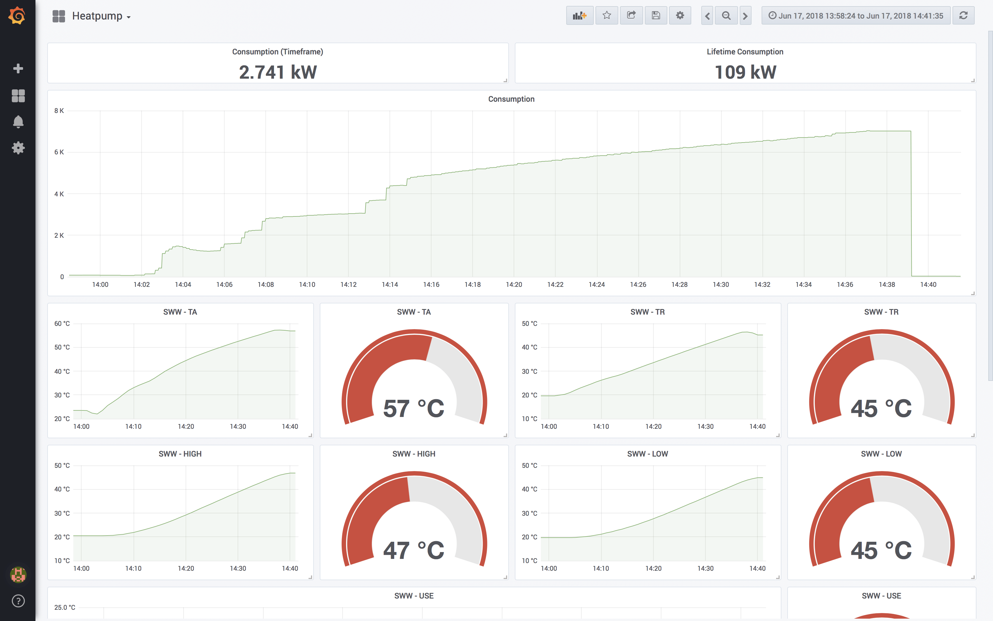

Ben benieuwd, run is nu bezig, heb de temperatuur van het vat op 21 / 20 graden gekregen (21 is op 2/3 hoogte, 20 is op 1/3, denk dus dat hij redelijk leeg is :)
inmiddels zit ik al op 43/40 in 36 minuutjes...
3015 Wp-z 5360 Wp-nno op 2 x SMA-SB3600 TL-21, Warmtepomp: ERSC-VM2CR2 / PUHZ-SHW140 YHA, WTW Q350, EV Kia Ev6 GT-Line

Oke, hier mijn SWW experiment (heb nog niet gerekend dus terwijl ik schrijf zit ik vol spanning :) )
Ik heb de tekst identiek gelaten aan die van @Grolsch zodat het misschien makkelijk leesbaar is.
Mocht iemand fouten ontdekken dan hoor ik dat graag....
Inhoud van de test en vaststaande gegevens:
300 liter RVS boilervat effectief 282 liter.
eigen gewicht van de boiler 61KG
2 temperaturensensoren
Meting electrisch verbruik met een Youless
Vandaag het hele vat leeg getapt en een gemiddelde temperatuur gemeten van 20,5 graden (21+20)
Na de SWW run een gemiddelde temperatuur gemeten van 46 (47+45)
DeltaT = dus 25,5 graden
Soortelijke warmte J/(kg·K) water = 4186
Soortelijke warmte J/(kg·K) RVS = 500
Opgewekte energie thermisch
RVS 61*500*25.5/1000000/3,6=0,216 kWh
Water 282*4186*25.5/1000000/3,6=8,36kWh
Totaal thermische energie opgewekt = 8,577kWh
Verbruik elektrisch volgens de Youless = 2,741kWh
Gemiddelde COP voor deze run is 3,13
Tb = 17.4 graden vandaag tussen 14:00 en 14:30 vandaag in Leiden.
Conclusie:
Enigsinds teleurgesteld, maar waarom zou dit zo komen? deels door de buitentemperatuur zou ik zeggen, want die is natuurlik een behoorlijk stuk lager (scheelt toch bijna 6 graden)
Plaatje met de run:
WP - Run 1

Wel een te groot verschil wat niet alleen te wijten is aan de Tb.
Heb jij ook Eco stand aan staan :?
PVOUPUT - 13.400WP - Twente

Hij staat in de normale stand, heb het nu aangepast naar de ECO stand. Staat hij bij hou het hele jaar door in de ECO stand? Is er een reden om hem niet in ECO stand te zetten (enige die ik kan bedenken is als je heel veel SWW water continue gebruikt waardoor je bij ECO te langzame verwarming zou krijgen).
Ah weer niet gekeken naar de flow :(, zal het nog eens een keer proberen wanneer ik even de kans krijg, waarschijnlijk pas volgende week... we hadden ook bezoek waardoor ik niet teveel ermee bezig kan zijn (schijnt niet sociaal te zijn :D )
Hoe zie je de Dt? Flow had je vorige keer uitgelegd ( code 540 invullen in het service menu>Informatie werking)

ronaldmathies schreef op zondag 17 juni 2018 @ 14:56:
Conclusie:
Plaatje met de run:
Je hebt niet teveel verliezen onderweg van de WP naar de boiler? In februari had ik de leidingen binnenshuis nog niet geisoleerd. Dat scheelt zo ook een paar honderd watt. Daar speel je so wie so wel iets kwijt in dit experiment. Hoe groter de boiler hoe minder. Vermoedelijk zijn 10% bij een 200l boiler, 7% bij een 300l en een 5% bij een 500l.
Dan is je COP ongeveer 3.3. Lijkt me redelijk voor je Tb. Er zit wel wat verschil in de COP voor 55 graden tussen verschillende WP's. Van Nibe heb ik grafiieken. De F2120-8 zit op 3.3 voor 15/55 en mijn F2120-12 op 3.9.

LangeFries schreef op zondag 17 juni 2018 @ 18:57:
De mijne is juist leuk vergelijkbaar met die van Grolsch omdat we hetzelfde type hebben. Verder is bij mij alles goed geisolleerd ( door een vakman laten doen ) en dat is heel netjes gedaan.
Een verschil kan de ECO stand zijn, de mijne draait niet in ECO waardoor deze aggresiever gaat verwarmen.

Die van mij is ook begrensd op 50%, zou dat nog verschil kunnen maken :?
Als ik het tabellenboekje erbij pak zie ik bij Tb 20 graden de volgende waarden
Ta 25 = 6.7, Ta 35 = 6.15, Ta 40 = 5.41, Ta 45 = 4.66, Ta 50 = 4.18
Veel hoger komt de Ta volgens mij niet bij een boilertemperatuur van 45 graden, dus op zich verbaast de COP van 4,99 gemiddeld bij Tb 23 mij niet. t/m Ta 40 zit de COP boven de 5, pas daarboven duikt de COP onder de 5.
@ronaldmathies m.b.t. de Dt, die waarden kun je zien in het service menu en dan onder het kopje "lezen thermistor"
THW1 = Ta, THW2 = Tr
[ Voor 78% gewijzigd door Grolsch op 17-06-2018 20:04 ]

ronaldmathies schreef op zondag 17 juni 2018 @ 19:42:
Is er nog verschil in lengte van het leidingwerk tussen boiler en WP? Een WP draait optimaal rond de 60%, maar zou me verwonderen als dat meer dan een paar procent COP kost. Vermoedelijk kost de 6 graden verschil in Tb meer. De 4.99 van @Grolsch lijkt volgens zijn tabel aan de hoge kant. Dat is beter dan het eerste verschil dat wel in de tabel staat.
[ Voor 9% gewijzigd door LangeFries op 17-06-2018 20:55 ]

koevlaas2 schreef op zondag 17 juni 2018 @ 20:51:
Mijn persgas word gewoon +63c bij het opwarmen van de boiler naar 45c, watertemp in het circuit ook zomaar 55c.
Hoe heet het persgas wordt weet ik niet, maar in de documentatie wordt ook niet gesproken over COP waarden bij bepaalde persgastemperaturen, maar over Ta temperaturen.
Volgens mij zorgt de ECO stand ervoor dat de Ta waarde dichter bij de boilertemperatuur ligt, het gaat dus "langzamer" maar met een lagere Ta en dus bijbehorende betere COP.
Ik dacht dat ik gisteren een Dt tussen Ta en boilertemp zag van +- 5 graden, maar het einde van de run heb ik niet bekeken.

Bij mij zit er zo'n 2 meter geïsoleerde leiding tussen WP en boiler.
Volgens de Tabel doet 5 graden Tb verschil (Tb 20 vs Tb 15) zo'n 0,4 COP punt (Ta 40)
Aangenomen dat de run lineair verloopt en de Ta 5 graden hoger ligt als boilertemperatuur dan is de COP voor 80% van de run hoger als 5, al klapt de COP wel hard in elkaar bij Ta vanaf 45 graden.

Grolsch schreef op zondag 17 juni 2018 @ 21:04:
Zal wel ongeveer kloppen. 2 meter is vrij ideaal.

LangeFries schreef op maandag 18 juni 2018 @ 21:38:
Ja en daar zit je dus 80 a 90% van de tijd. Bij mij zie ik dat hij in luttele minuten boven de 50 graden zit. Om dan steeds langzamer door te gaan naar 63 graden. Nu wordt mijn boiler ook 53 graden en 57 bovenin. Dus bij jou zal hij zo naar 45 graden gaan en vandaar langzaam naar een ruime 50 graden lopen. En als je spiraal minder oppervalk heeft zal het nog agressiever moeten om niet gruwelijk lang over het opwarmen te doen.
Wat Ik gezien heb hanteert de WP bij mij een Dt van 5 graden tussen Ta en T boiler bij gebruik van ECO stand, nu heb ik ook een spiraal van 4,2m2 in mijn vat zitten, misschien dat dat de "oorzaak" is :?

Grolsch schreef op maandag 18 juni 2018 @ 21:44:
Wat ik schreef was fout. Ondertussen verbeterd. Ik realiseerde me te laat dat mijn opwarmen nooit koud begint en dat ik ook op circa 6 graden boven boiler temperatuur begin.
