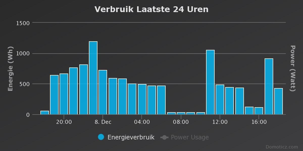

Zo wil ik het juist niet! De ruimtethermostaat reageert veel te heftig op de zon die de kamer inkomt. Door het afslaan van de WP gaat vervolgens de hele warmtebuffer uit de vloer. Pas tegen de avond slaat de WP dan weer aan en dan kost het veel stroom om de temperatuur in de vloer weer op niveau te krijgen. In de tussen liggende uren gaat het comfort achteruit, omdat de vloer afkoelt. Ik heb de sensor op watertemperatuur compensatiecurve staan en zie dan rechts daarvan de actuele buitentemperatuur. Na een uur of tien krijg ik dan een rustig doorpruttellende WP, die bij de huidige buitentemperatuur de hele dag 0,204 kWh per uur verstookt. De Tr bij de verdeler is constant 23,5 graden, de Ta van de WP ongeveer 26. Ik heb vanmorgen de WP even uitgezet om wat te wijzigen. Nu is ie nog steeds bezig om weer in evenwicht te komen, Ta 28 en nog steeds bijna 0,5 kWh verbruikend. De Tr bij de verdeler was gezakt naar 22 en is inmiddels 24. Op een zonnige dag wordt de temperatuur in de huiskamer sowieso enkele graden te hoog, maar daar kan je met de vloerverwarming niet op reageren.
Afbeeldingslocatie: https://tweakers.net/ext/f/7JRbEXI3ju8eE1BrGMUjC2lH/thumb.jpg
Afbeeldingslocatie: https://tweakers.net/ext/f/yu3UMJRCWtd6iiJ8RNgbNNAD/thumb.jpg
Afbeeldingslocatie: https://tweakers.net/ext/f/TVY3ZfOGmiCSDpLd2gPQK1Z5/thumb.jpg
WH-MDC05H3E5, 5600 Wp zonnepanelen, 2 infrarood bad- en werkkamer, SWW Auer Edel water 100L, Daikin 2MXM50M9 airco met FTXM35N en FTXM20N

t.oswald schreef op vrijdag 7 december 2018 @ 19:51:
Dat je het zo niet wil of dat het zo bij jou niet lekker werkt is natuurlijk wat anders dan dat je zegt dat op de pana H serie je de thermostaat niet kunt gebruiken. ;)
Ik zie dit:
Afbeeldingslocatie: https://i.imgur.com/BovhjzF.png
Bij ons heeft de zon niet zóveel invloed, zeker in hartje winter niet, mocht dat het nog worden :+
Daarbij hangt de controller in het midden van de woning, waar geen zonlicht (direct) komt.
[ Voor 12% gewijzigd door JvdW op 07-12-2018 20:07 ]

Ik heb hem nu op de interne thermostaat staan. Ik ben begonnen met een aparte kamer thermostaat die direct de CV pomp schakelde. Maar dat ding bleek minimaal een paar keer per uur te moeten schakelen. Icm het pendelen van de WP was het een drama. Dan begon de WP buffer op re warmen, terwijl de CV pomp niet liep. Buffer op temperatuur: WP slaat af. Totaal geen synchronisatie.
Daarom ben ik geswitched naar de thermostaat in de remote van WP. Daar draait hij nu 2 maand op. Het werkt krap aan naar tevredenheid. Ik heb de sensor bijgesteld, want hij week 1,5 graad af.
Ook moet je niet aan de remote zitten als de WP draait. De backlight maakt dermate veel warmte dat de temperatuur een halve graad oploop, waardoor de WP afslaat. Ook in maximaal gedimde toestand. Optimaal is het niet.
Ik draai op WAR met dus die interne thermostaat. Boven heb ik thermostaat kranen. Die staan op 21 graden (behalve de slaapkamer, die staat uit). Op de kinderkamer kan het 24 graden in de tijd dat het beneden opwarmd. Niet nodig, maar mooi dat het kan :-)
Ik heb de WAR nu zo'n beetje zo staan dat het altijd wel 0,25 graad per uur opwarmd. 'S ochtends gaat het harder omdat de convectoren dan veel vermogen afgeven omdat de lucht kouder. Dat zorgt automatisch voor een vermogensboost.
Vanochtend nog een testje gedaan welke water temperatuur ik moet hebben om 6kW continue kwijt te kunnen. Dat lijkt op 42 graden uit te komen. Dit is de temperatuur voor het -15c punt. Alles boven de 7 graden is 36 graden ivm pendelen. Had een hele tijd 33 graden, maar dat leverde dagen op 25 compressor starts.
Ben nog steeds aan het zoeken naar zoveel mogelijk nuttige afgifte... Want hier is een COP van 4,5 nu wel de max. Dan draait de compressor op minimum. Meer afgifte bij die temperatuur zou beter zijn. Meer dan 4,5kW bij 36 graden Ta zit is nog niet in..

Lagere Ta heb ik ook geprobeerd en geeft 3 problemen.
1 = WAF factor, Ta van 26 graden wordt door mijn vrouw als "koude vloer" ervaren
2 = Hoger minimaal vermogen
3 = minder afgifte waardoor WP begint te pendelen (i.c.m. punt 2).
Dus afgezien van het feit dat wij Ta 26 graden niet als comfortabel ervaren, heb ik voor een Ta 26 de verkeerde WP. Dan had ik beter een kleinere monoblock kunnen kiezen.
Tomexergie schreef op zaterdag 8 december 2018 @ 16:37:
Je wil zeggen 700*20>>4*1500 , een waarheid als een koe. Je kunt op die manier een perpetuum mobile van je huis maken. Door nachtverlaging krijg je er gratis energie bij. Het lijkt het thermostaat verhaal van ENECO wel.
Nachtverlaging bespaart bij geisoleerde woningen een beetje energie omdat de ruimte temperatuur maar een beetje zakt, 1 a 2 C (<5%besparing) De warmtebron moet dat weer inhalen en draait op volvermogen met een lager rendement. Het is de vraag wat je werkelijk bespaart. Bij een hybride warmtepomp bestaat zelfs de kans dat de CV ketel onnodig bij komt omdat het vermogen van een WP te laag is om in te halen.
Nachtverlaging bij een WP " Penny wise pound foolish". Aan de ene kant 5% besparen en aan de andere kant 10% inleveren (Meer energie van ENECO afnemen).
Nu de hamvraag (probeerde ik eerder ook al uit te leggen). Wat is slechter voor de COP. Max vermogen, of Tb 5 graden lager :?
Zoals eerder aangegeven is de COP beter op maximaal vermogen bij Tb+7 als op minimaal vermogen bij Tb+2.
En los daarvan, mijn WP loopt geen uren vol gas te draaien om Ta te halen.
Ik pas al het hele seizoen een nachtverlaging van 1 graad toe van 22:00 tot 10:00, en binnen een half uur moduleert de WP alweer terug naar lagere niveaus.
Zie vanochtend, ff 15 minuten gas geven, en de boel moduleert al terug.
