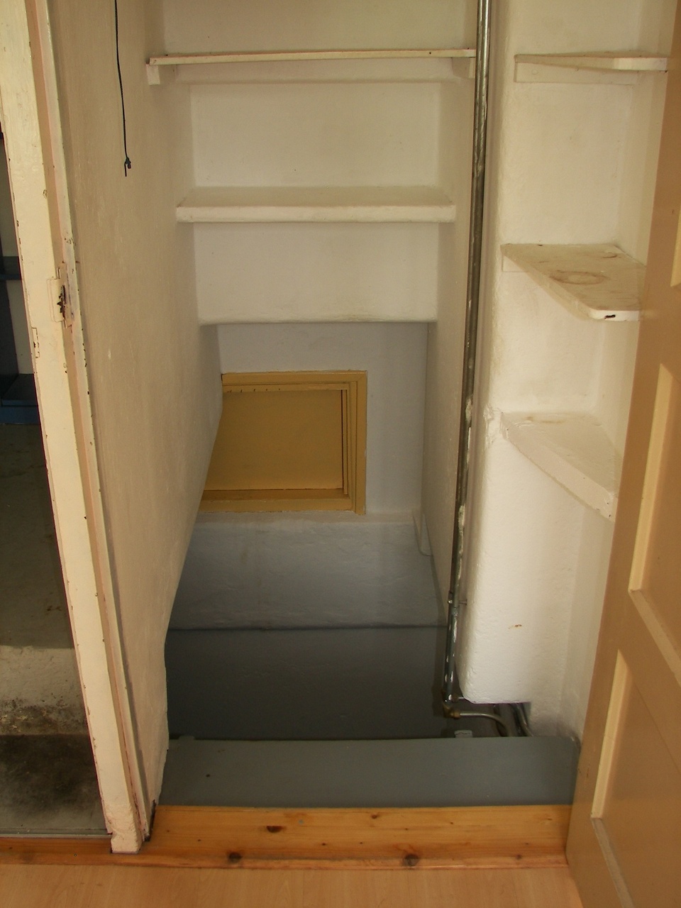

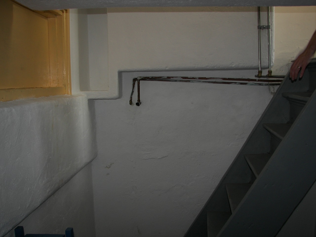

Grolsch schreef op woensdag 5 december 2018 @ 09:52:
Zo kun je het ook lezen inderdaad ;)
Ik weet niet hoe laag de kelder van @Wailing_Banshee is? Mijn hoogste vat is 1570mm hoog, dus veel hoogte heb je niet perse nodig.
Ja, het gaat om de sta-hoogte van de kelder. En het ging hier om de binnen-unit van een warmtepomp, niet een eventuele boiler.
En alles buiten plaatsen: het is de enige plek waar we heel veel ruimte hebben en waar aansluiten op het bestaande net geen problemen oplevert.

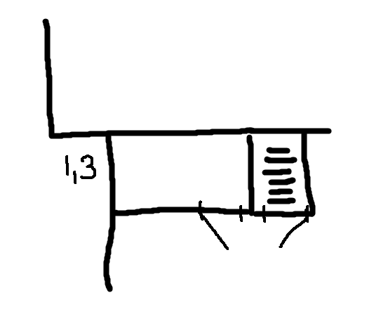

Even een situatie schets:
Schets voorraadkast
De rechthoek is de voorraadkast, daaronder zit de kelder (de trap naar beneden, ik ben geen tekenaar!) De ruimte erachter is onze woonkamer, de ruimte ervoor de keuken. En alles links is buiten. De breedte van de kast is iets minder dan 1,5m. Er is buiten een ruimte van ongeveer 1,3m diep (binnenmaat), waar ik de buitenunit zou plaatsen. De CV ketel hangt nu tegen de buitenmuur van de voorraadkast.
Het liefst zou ik alles in de kelder plaatsen. Om de hele simpele reden dat we dat ding nu bijna niet gebruiken (ik vind kelders helemaal niets). En dan krijgen we dus nog meer ruimte in de voorraadkast. Maar de kelder is nog geen 1.8m hoog. Dus een binnen-unit van de WP gaat lastig worden. Een losse boiler zou eventueel wel kunnen.
Maar wat als we in die hoek buiten een soort van schuurtje zouden bouwen (in spouw) en daar de binnen-unit en eventueel extra boiler in zouden plaatsen?
  • kmf
kmf
Wailing_Banshee schreef op woensdag 5 december 2018 @ 11:03:
Als je dan toch een schuurtje bouwt, dan kan je die misschien ook gelijk voorzien van een overkapping zodat ook de buitenunit uit het zicht wordt gehaald.
(En gelijk ook nog eens een stukje houtopslag welke gedroogd kan worden door het koude, droge wind van de buitenunit >:) )
Prima oplossing. Wel het gedeelte waar de binnenunit en boiler staat goed isoleren.

  • Wailing_Banshee
  • Laatst online: 16-10 10:28
Wailing_Banshee
You're Next
kmf schreef op woensdag 5 december 2018 @ 11:19:
Die hoek is een dode hoek, en alles daar is uit het zicht (je kunt het vanaf de weg nauwelijks zien, en vanuit de tuin ook niet). De enige die die hoek zien, zijn de buren aan die kant :D
En ja, dat had ik ook gelezen, waarna het idee is ontstaan om alles buiten te zetten :D

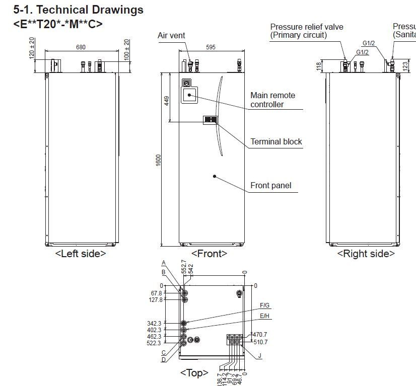

godfriedd schreef op woensdag 5 december 2018 @ 11:19:
Ik heb een Mitsubishi met een ingebouwde boiler van 200l (cilinderunit). Die is ca 1m60 hoog dus die zou volgens mij kunnen passen daar. Hij heeft wel aansluitingen aan de bovenkant dus je hebt nog wel iets extra ruimte nodig maar totaal blijft het zeker wel onder de 1m80.
Die is dan waarschijnlijk wel breder dan 60cm? Hij moet natuurlijk ook nog steeds wel de hoek om kunnen...

  • godfriedd
  • Laatst online: 10-10 09:05
Wailing_Banshee schreef op woensdag 5 december 2018 @ 11:45:
59,5cm breed en 68cm diep:

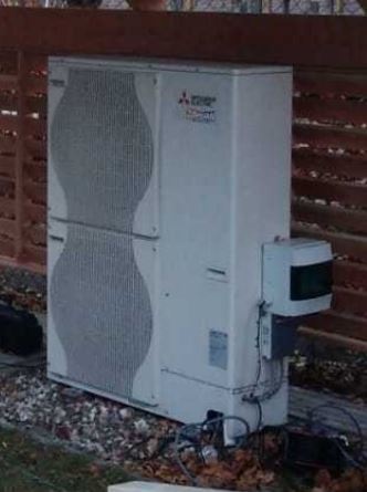

  • Andrehj
Even een vraagje voor @Grolsch aan de hand van een foto uit een ander topic:
Buitenunit Zubadan Grolsch
Hoe heb jij de condenswaterafvoer geregeld? Het lijkt op deze foto of dat gewoon in het grind verdwijnt, maar dat gaat bij strenge vorst toch niet goed? Of zit er een PVC-pijp onder, die pas onder de vorstgrens in het grind eindigt? Of toch ergens een afvoer?
Sorry, ben gewoon benieuwd en wil graag goed voorbereid zijn voor onze eigen installatie (die volgens de huidige planning pas in voorjaar 2020 :-( zal worden opgebouwd...)
  • kmf
kmf
Andrehj schreef op woensdag 5 december 2018 @ 13:36:
[Afbeelding: Buitenunit Zubadan Grolsch]
Ik weet niet hoe @Grolsch het heeft geregeld, maar bij mij heb ik middels een (hele oude) tuinslang de afvoer naar de regenafvoer geleid. (in het condensopvangbak van mijn warmtepomp heb je een aantal gaten. Als je deze afsluit met de bijgeleverde rubberen afsluiters en 1 slangaansluiting, kan je de slangaansluiting gebruiken om het water weg te leiden. )

  • Grolsch
  • Laatst online: 16-10 20:06
Ik heb teveel gepost kom ik zojuist achter de afgelopen jaren, het was ff zoeken maar hier wat info.
Er ligt een afvoer onderin deze "put", ik heb toen een schroeffundering erin laten schroeven, en hier bovenop een betonplaat laten storten en hierop 2 betonbalken laten storten en hier de WP op gezet. De rest is grind. Het water zakt dus onderin de put, en komt uiteindelijk in de afvoer terecht. Nog nooit meegemaakt dat er water buiten deze grindput gekomen is van een defrost.
Hieronder wat foto'tjes van tijdens de bouw. Die grijze PVC pijp is de afvoer.
Afbeeldingslocatie: http://i65.tinypic.com/6duav8.jpg
Afbeeldingslocatie: http://i67.tinypic.com/2m4tzf8.jpg
Afbeeldingslocatie: http://i65.tinypic.com/s1q2hw.jpg
Afbeeldingslocatie: http://i64.tinypic.com/hvp4cm.jpg

  • mightym
  • Laatst online: 17-10 07:15
koevlaas2 schreef op woensdag 5 december 2018 @ 17:08:
Die vriest denk ik dicht van de winter.
Zeker weten.. ik heb een grindbak met afvoer onder de warmtepomp, die vriest ook helemaal dicht in de winter, met een gletsjer als gevolg..
Een stukje verwarmingslint lost dit op... maar die paar dagen met vorst maakt het ook weer niet een groot probleem..
32 kWp PV + 80 kWh ESS+ 7.5 kW Mitsubishi Ecodan
  • Naalroc
  • Laatst online: 15-10 09:16
mightym schreef op woensdag 5 december 2018 @ 17:11:
Ik heb er ook een grindbak onder, wel ca 10 cm ruimte tussen onderkant wp. en grind.
Grind is ca 30 cm diep en daaronder drainage.
We gaan het zien deze winter.... ;)
[Afbeelding: Schets voorraadkast]
Als je van Nibe de SMO40 besturingsunit pakt en combineert metde F2120 en een mooi Duits boilervat geschikt voor een WP koopt, dan kun je het makkelijker de trap af krijgen en heb je een zuinige verwarming en een zuinige WW. Er stond een lijstje heel geschikte boilervaten op het WP forum van energiesparhuis.at. Mijn Nibe VVM320 heeft ongeveer 100W verlies. 50W is wel een heel stuk beter. Het duurt alleen even voordat je het terugverdient hebt.

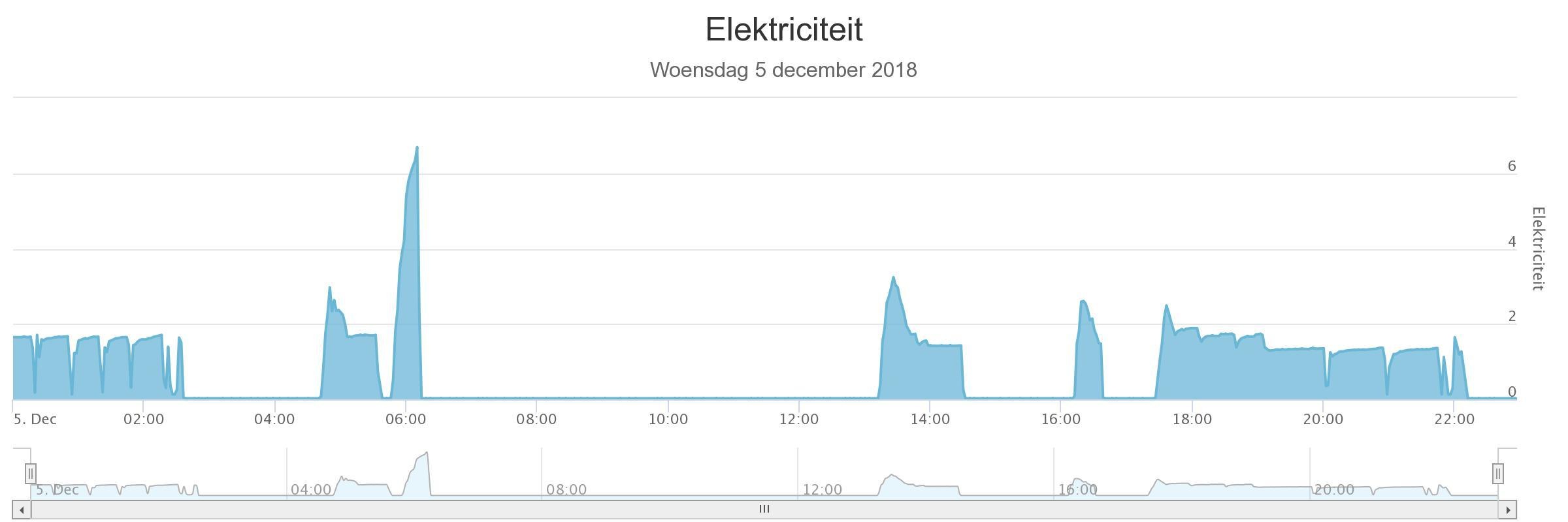

Ik schreef eerder:
Mijn externe pomp (een Grundfos Apha2 25-60) staat al een poosje op vaste opbrengst, stand II, en dan geeft hij bij alleen het badkamer circuit en een paar radiatoren een flow van 1,2 m3/hr; ik heb hem net op III gezet, en de flow is 1,4 m3/hr
De flowcheck op de verdeler stond op 2 l/min, maar ik heb hem nu geheel open gedraaid, en de flow gaat daar nauwelijks omhoog; er staat nog een 2e circuit open, geregeld door een thermostaatventiel ,en een paar radiatoren, die ik eigenlijk niet nodig heb, maar open heb op flow te krijgen, en dus warmte weg te werken.!
Ik post later wel of dit het hevige gependel tegengaat.
Ik ben benieuwd.
de flow staat vandaag op 1,3-1,4 m3/hr en de Ta op 35, terwijl ik de 'dagverlaging ' van de bad- en slaapkamer op 1* heb gezet; het volgende is het resultaat:
Afbeeldingslocatie: https://tweakers.net/ext/f/6aQVidxrlLA05bUpxbr41xz5/full.jpg
Vannacht heeft hij dus rustiger gelopen met de hogere Ta en max. flow van de sec. pomp.
om 6 uur een sww run, en pas rond 14 uur weer wat naverwarmen, omdat de badkamer 1* in temp gedaald was. Ditto om 16 uur.
Daarna om tegen zessen gaat de standaard temp van 21* aan de gang (dus 1* setpoint verhoging) en werd ook de slaapkamer (2 lussen) een poosje naverwarmd tot 19 uur, daarna werd alleen de badkamer verwarmd; dit duurde tot even na tienen, en nu is alles op temperatuur resp 18 en 21*

  • Naalroc
vanderv schreef op woensdag 5 december 2018 @ 23:24:
Ik heb hier mijn buitenunit op 2 meter hoogte aan de achtergevel hangen en ook alle gaten dicht en via het "elleboogje" met een stukje tuinslang naar de regenpijp.
Ik hoop dat doordat het defrost water warm is en alles netjes op afwateren staat dat het mee valt met het bevriezen. Anders idd toch maar verwarmingslint monteren.
Warm water?
Dacht het niet: het is net ontdooid ijs,
Toch?
  • BlueTooth76
  • Laatst online: 21:43
BlueTooth76
Let the sun shine!
Naalroc schreef op woensdag 5 december 2018 @ 23:26:
Natuurlijk heb je hier gelijk, maar ik bedoelde,dat in de door mij geteste omstandigheden dT steeds in de regio 3-3,5* ligt.
Ik schreef eerder:
Daggebruik 16,92 kWh, en gisteren was dat , met al dat gependel, 16,02 kWh, terwijl het toch wat kouder was.
Dus wat is wijs....... :?
Nee dat gaat niet met de huidige set-up.
zie hierboven
Ons verbruik met een 14kW Zubadan ontloopt elkaar maar 0,5 tot 1kWh blijkbaar.
Heb dan wel nachtverlaging van 23:00 tot 7:30 toegepast als test.
Sowieso wat lastig vergelijken, omstandigheden veranderen per week dus ik laat het een paar weekjes ongemoeid.
Mijn pomp is een Alpha3 op standje 'auto adapt" en dan pompt hij tussen de 0,8 en 1,4 m3/u (wat ik tot nu toe gezien heb op de pomp).
Woning 2003 / 150m2 / Jaga convectoren met DBE
[ Voor 4% gewijzigd door BlueTooth76 op 06-12-2018 00:41 ]
2x SE8K | 68x Talesun 300Wp | 16 oost, 16 west, 25 zuid, 11 noord | 20.400Wp | pvoutput.org | Mitsubishi Zubadan 14kW @ 50% vermogen

LangeFries schreef op woensdag 5 december 2018 @ 18:03:
Makkelijk de trap afkrijgen is natuurlijk relatief:
Dit is de deur naar de kelder:
Deur naar de kelder
En dan ga je dit trappetje af:
De keldertrap
En dat ding zit nou niet bepaald gegoten in beton (hij staat zelfs best los:p)
Daarbij was ik niet van plan zelf spullen te kopen. Ik heb er te weinig verstand van. Maar ik wil wel iets weten, zodat ze me geen onzin kunnen verkopen.

Wailing_Banshee schreef op donderdag 6 december 2018 @ 07:38:
[Afbeelding: Deur naar de kelder]
[Afbeelding: De keldertrap]
Trapje weg halen en met lift de wp laten zakken, en ook je boiler, perfecte ruimte

reneeke1970 schreef op donderdag 6 december 2018 @ 08:15:
Precies dat dacht ik ook toen ik de foto's zag. De losse instabiele trap is eerder een kans dan een beperking. Door hem weg te halen krijg je een grotere doorgang waardoor waarschijnlijk zo'n beetje elke binnen-unit die door de doorgang past en die er qua hoogte in gaat er ook wel te plaatsen is. Een paar spanbanden eromheen zodat je je eigen handvatten creëert en dan 1-2 personen in de kelder en iemand boven en je hebt hem er zo in lijkt me. Of dmv een liftconstructie...
