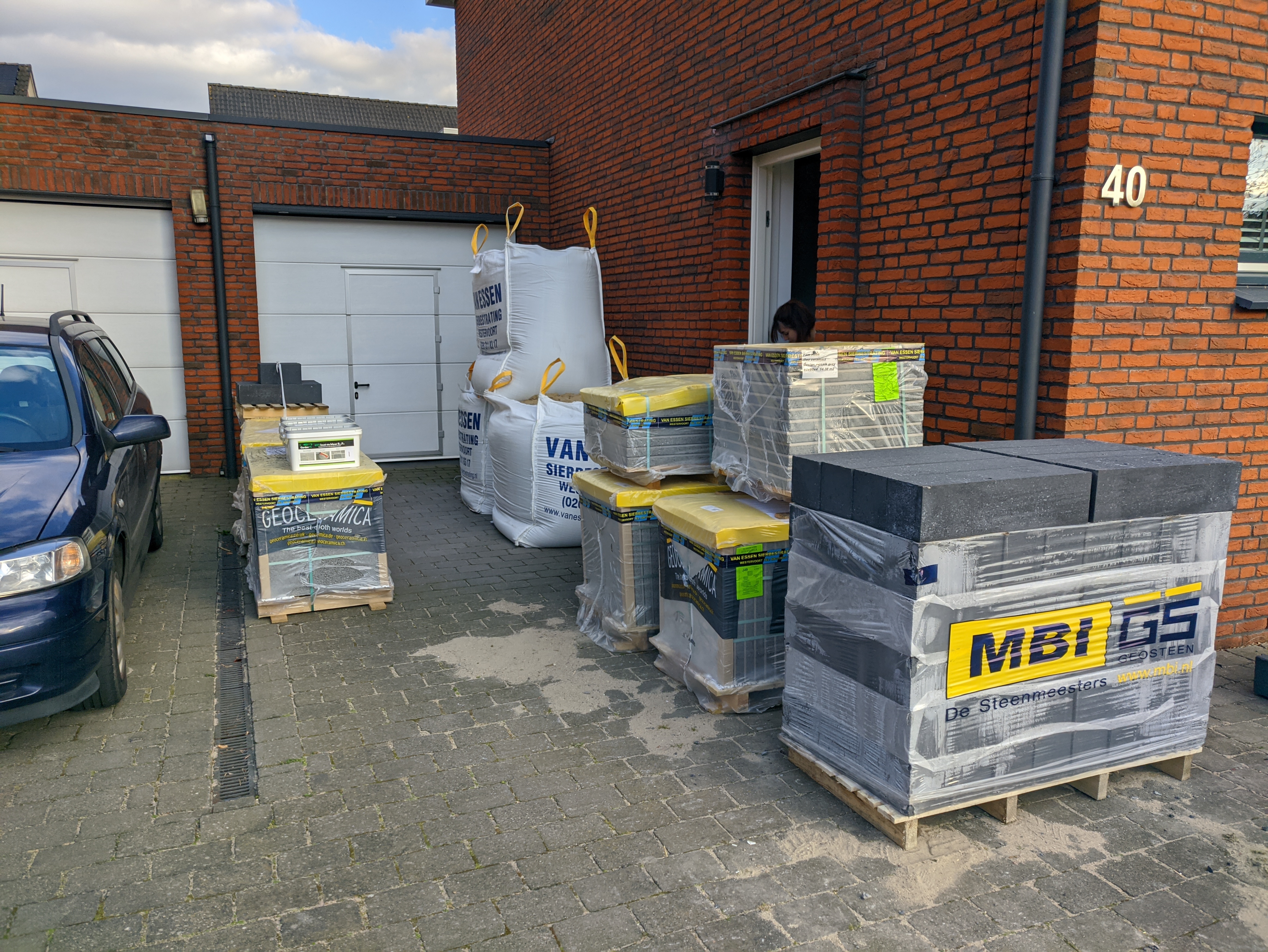

Dank heren @pjot1 @Fantasma7988, ik wacht de offerte af, maar deze inzichten maken mij somber, dan gaat het richting 20k. Dat gaat hem niet worden -O-

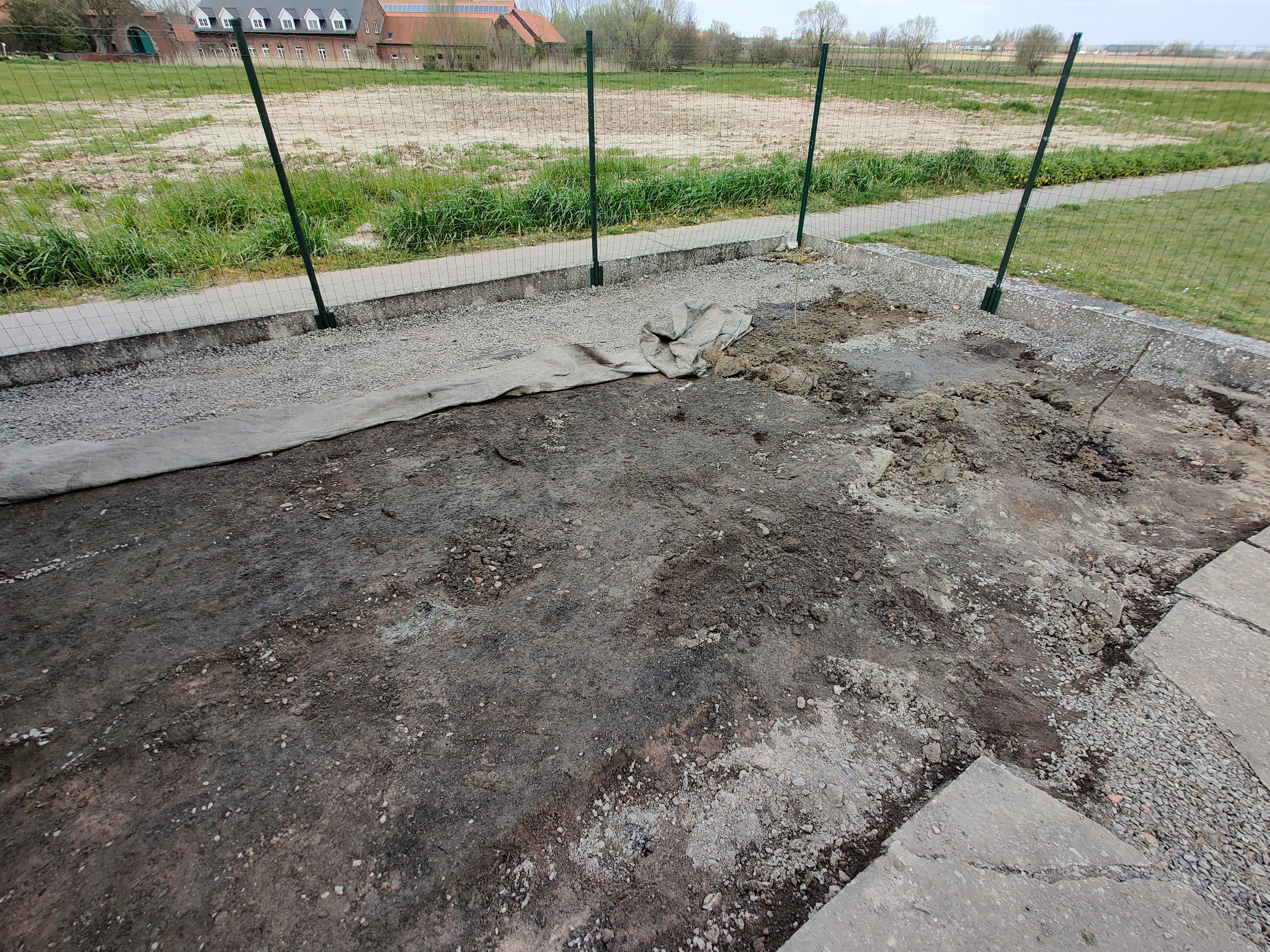

Vandaag opdracht gegeven aan een tuinontwerper voor een tuinplan. We zijn wel zelf aan een plan begonnen, maar vonden het toch veel te lastig om zelf te doen. Ben benieuwd naar het eindresultaat.
300 m2 voortuin
500 m2 achtertuin
800 m2 weide

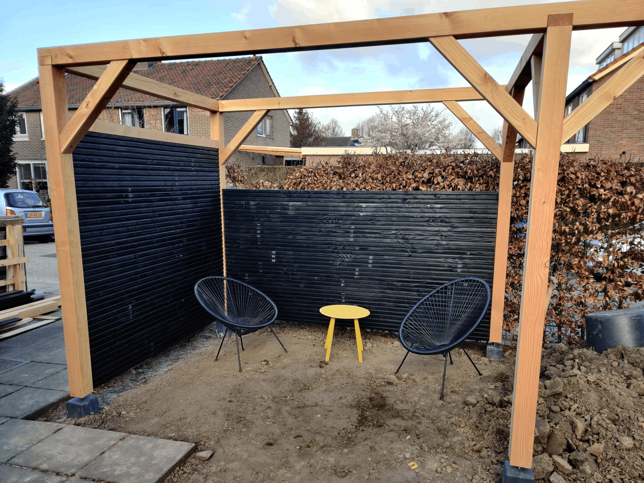

Afbeeldingslocatie: https://tweakers.net/i/KfRcZgYpyFixNZ17hyPQ47bizsU=/800x/filters:strip_exif()/f/image/noYaaXefHp3aelEsbDWxGUAs.png?f=fotoalbum_large
Inmiddels zit de schutting ook in de pergola, is een stuk steviger geworden. Met flink eraan rukken en duwen zit er wel iets beweging in, maar hier gaat niets mee gebeuren.
Volgende stap voor het dichtmaken aan de achterkant is het plaatsen van verlichting in de hoge muur. Ik wil eigenlijk één of twee lichtpunten, aangestuurd met Philips Hue. Echter is de keuze van Hue lampen erg beperkt. Nu kan ik natuurlijk gewoon een GU10 lamp kopen en daar een Hue spotje in stoppen, maar ik vroeg mij af of er nog andere opties zijn? Je hebt best wel mooie design lampen, maar die zijn allemaal met ingebouwde ledverlichting. Kan ik ergens een schakelaar tussen plaatsen, bijvoorbeeld in zo'n waterdichte lasdoos?

@Martinusz : Ik weet niet of je in de mogelijkheid bent om veel zelf te doen? Mijn tuin is 10x20 ongeveer en die heb ik zo goed als helemaal zelf met de hand en schop (heeft me 2 schoppen gekost :) ) afgegraven. Heb 2x een container laten komen van 10m3 om het zwarte zand af te laten voeren (2x135 euro).
Daarna ongeveer 10 m3 wit zand voor de terrassen en looppaden erin. Leidingen voor stroom en beregening ook gegraven met de hand.
Ja, het is veel werk, maar het kost je enkel vrije tijd.
Zelfde als bestraten, als je de tijd neemt kun je dat waarschijnlijk ook zelf.
Alles bij elkaar wel bijna een jaar mee bezig geweest, maar je hebt wel veel eer van je werk en je leert er heel veel van.

TheJVH schreef op dinsdag 31 maart 2020 @ 15:57:
Wegwaaien zal die niet doen. Ziet er goed uit!
Ziet er goed uit, welke plank heb je hiervoor gebruikt?

hammy87 schreef op woensdag 1 april 2020 @ 09:27:
Een triple blokprofiel: https://gadero.nl/deens-r...riks-douglas-300cm-zwart/

Over twee weken komen onze stenen en gaan we er werk van maken. Gekozen voor de MBI Geoceramica tegels in antraciet en een mozaïek motief. Stukje gras met staptegels en twee grote borders. Eind april alles klaar en kunnen we genieten van het mooie weer!
Kleine update. Door alle omstandigheden beginnen we eerder aan de tuin.
Vandaag zijn de stenen geleverd! oOo
Afbeeldingslocatie: https://tweakers.net/i/zcpqLjin8h0g1rggtT3Ugni_rBI=/800x/filters:strip_icc():strip_exif()/f/image/VocHCw2i4Y7Tm2HgHzUdQpQi.jpg?f=fotoalbum_large
Dit weekend het zand kruien en dan ligt alles er over twee weken in.

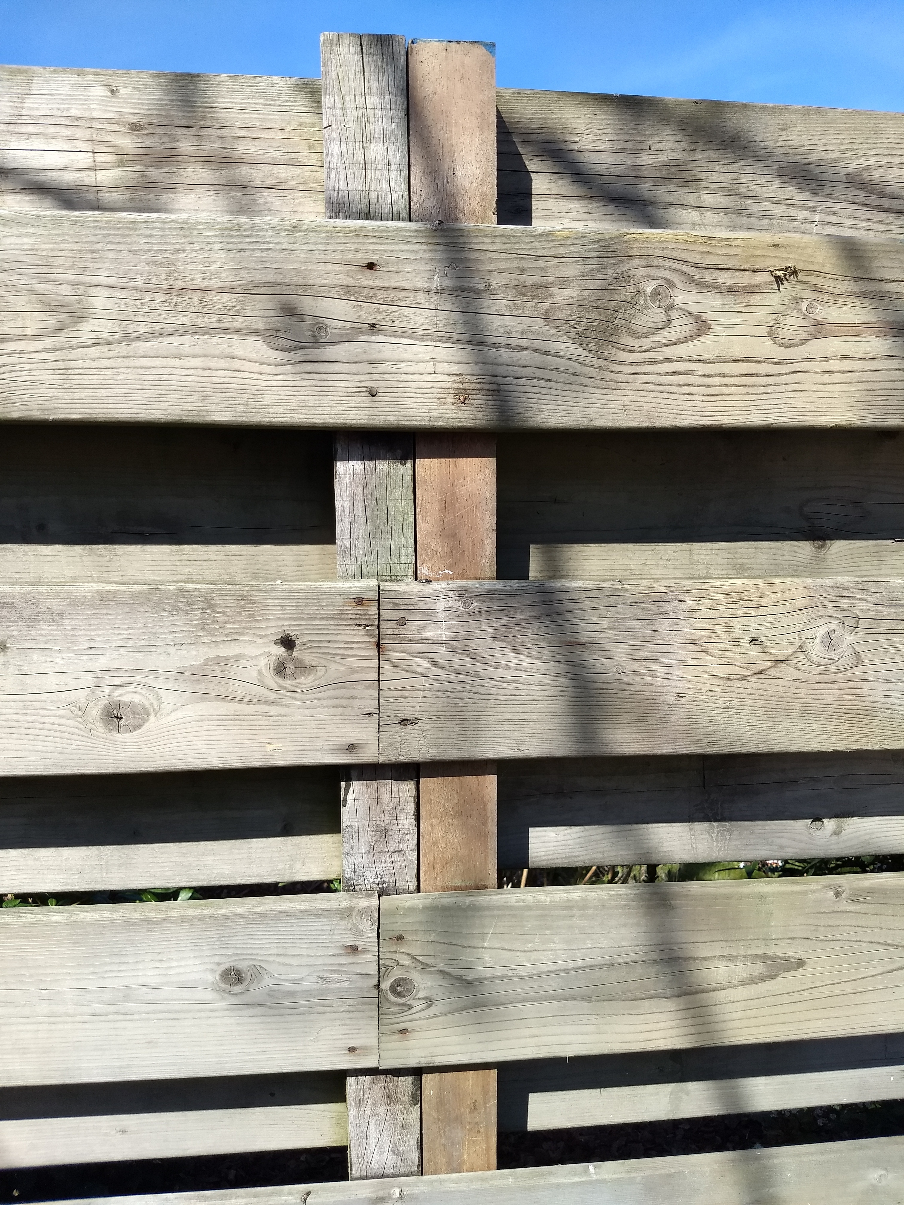

Het viel mij onlangs met storm al op dat de schutting tussen mijn buren en ik wel aardig stond te dansen in de wind, met name in het midden.
Afbeeldingslocatie: https://tweakers.net/i/fKhyDxGJNURxfIIvFtKQFFmdS64=/800x/filters:strip_icc():strip_exif()/f/image/g9SIAshtNrz0hjy2e3qIDSi9.jpg?f=fotoalbum_large
Ik heb dinsdag bij de paal rechts van de blauwe pijl zitten graven en cement erbij gegooid. Vandaag wilde ik dat ook doen bij de paal waar de blauwe pijl bij staat. Ik kwam erachter dat de paal net onder de grond is gebroken :( Onder de grond is hij ook verrot. Wel gek, want het zijn hardhouten palen en die zouden toch wel een fiks aantal jaren mee moeten gaan lees je op internet. Die andere paal waar ik cement bij heb gegooid leek nog gewoon oké :?
Maar goed, die gebroken paal zal ik dus iets mee moeten doen om weer stevigheid in de schutting te krijgen. Ik dacht eraan om een nieuwe hardhouten paal (6x6) erin te zetten, maar dan moet ik zo'n beetje de hele schutting demonteren omdat de schuttingdelen 4 meter lang zijn :X
Iemand tips? Misschien een punt zagen aan nieuwe paal, die van bovenaf tussen de schuttingdelen in laten zakken naast de bestaande paal en dan de grond in slaan? Het hoge deel is 190cm hoog, als ik de 1/3 - 2/3 regel hanteer dan moet er dus zo'n 90cm de grond in, lukt dat zonder grondboor?

Kan je er niet een paal tussendoor slaan?
  • pjot1
Of aan de muur schroeven?

@ThinkPad Je kan er een paal voor plaatsen die een meter boven de grond uit komt en deze dan vast schroeven aan de huidige paal. Er staat toch een plant voor waar die paal achter valt dus op vallen doet het niet.

ThinkPadd schreef op vrijdag 3 april 2020 @ 18:07:
Iemand tips? Misschien een punt zagen aan nieuwe paal, die tussen de delen in naast de bestaande paal en dan de grond in slaan? Het hoge deel is 190cm hoog, als ik de 1/3 - 2/3 regel hanteer dan moet er dus zo'n 90cm de grond in, lukt dat zonder grondboor?
grondboor of beter een slagmuts huren of lenen bij een hovenier en je bent met 10 minuten klaar met een nieuwe paal 1+meter de grond in. Beste keus ever, had er nog nooit van gehoord....slagmuts. Heet in het netjes denk ik Palenrammer.
Zo'n ding dus https://www.boels.nl/hure...ning/palenrammer-o-110-mm
Goede tip van @Bockelaar om een palenrammer te huren. Zelf in het najaar ook gedaan, ging op de zandgrond hier super eenvoudig. Zelfde formaat palen besteld bij een houthandel, aan een zijde zat een punt. Cilinder van de palenrammer konden we niet gebruiken door de werkhoogte en de bestaande schutting. De bolle bovenzijde wekte ook prima. Op de kop van de paal wel een conservenblik gedaan om het hout te beschermen tegen de slagen.Afbeeldingslocatie: https://tweakers.net/i/3F8tyPQ9WnhEa4S7o7d-WkN3eug=/800x/filters:strip_icc():strip_exif()/f/image/p6iYLliBjLquRcJGiShVnwfu.jpg?f=fotoalbum_large

Heb inmiddels een 6x6 hardhouten paal van 270cm gehaald. €13,60 bij de houthandel, Gamma vraagt bijna €35 voor zo’n paal 😂
Via een vriend een voorhamer kunnen lenen. Ik ga er dit weekend mee aan de slag. Ga er een paal naast zetten en die vastschroeven aan het goede deel van de bestaande paal.

  • JustBranko
  • Laatst online: 08-09-2021
Hallo,
Ik ben zelf een beetje aan het tuinieren geraakt en ik heb zelf een grote tuin, maar een klein stukje daarvan was al een moestuin. De rest is grotendeels opgevuld met kiezelstenen/grind. Ik besloot dus om aan te slag te gaan en een stuk daarvan om te bouwen naar een tuintje. Het stuk zoals je hierboven ziet bestond uit aarde met daarboven een zeil en daarboven kiezelsteentjes/grind. Nu besloot ik om dit zeil met de kiezelsteentjes weg te halen en dan op te vullen met wat aarde. Alleen tot mijn verbazing zag ik dat de vorige bewoners (oud huis) de aarde hebben gebruikt als afvalplaats. Hebben jullie enig advies om deze aarde te filteren van stenen en materialen die er niet in horen? Zoals je op de foto ziet zie je ook dat er een groot stuk beton in zit, iemand die een manier weet om dit op een eenvoudige manier weg te krijgen?
Afbeeldingslocatie: https://tweakers.net/i/17dQ-3sUE1t5r0fw0uxopb5FFck=/800x/filters:strip_icc():strip_exif()/f/image/iFyqfBYG4kqHnEGQf709DjLL.jpg?f=fotoalbum_large
  • Joris748
  • Laatst online: 23:22
@JustBranko het beton te lijf gaan met een Hilti en hopen dat het vlot breekt. Als het niet te diep zit en je kunt er met een loader bij, dan kun het leeg laten scheppen met een puinbak.

  • JustBranko
@Joris748 denk dat dat net wat te moeilijk is op hier met een loader te geraken.
  • Joris748
JustBranko schreef op zaterdag 4 april 2020 @ 20:32:
En eventueel met een miniloader?
  • Joris748
Of minigraver met puinbak?

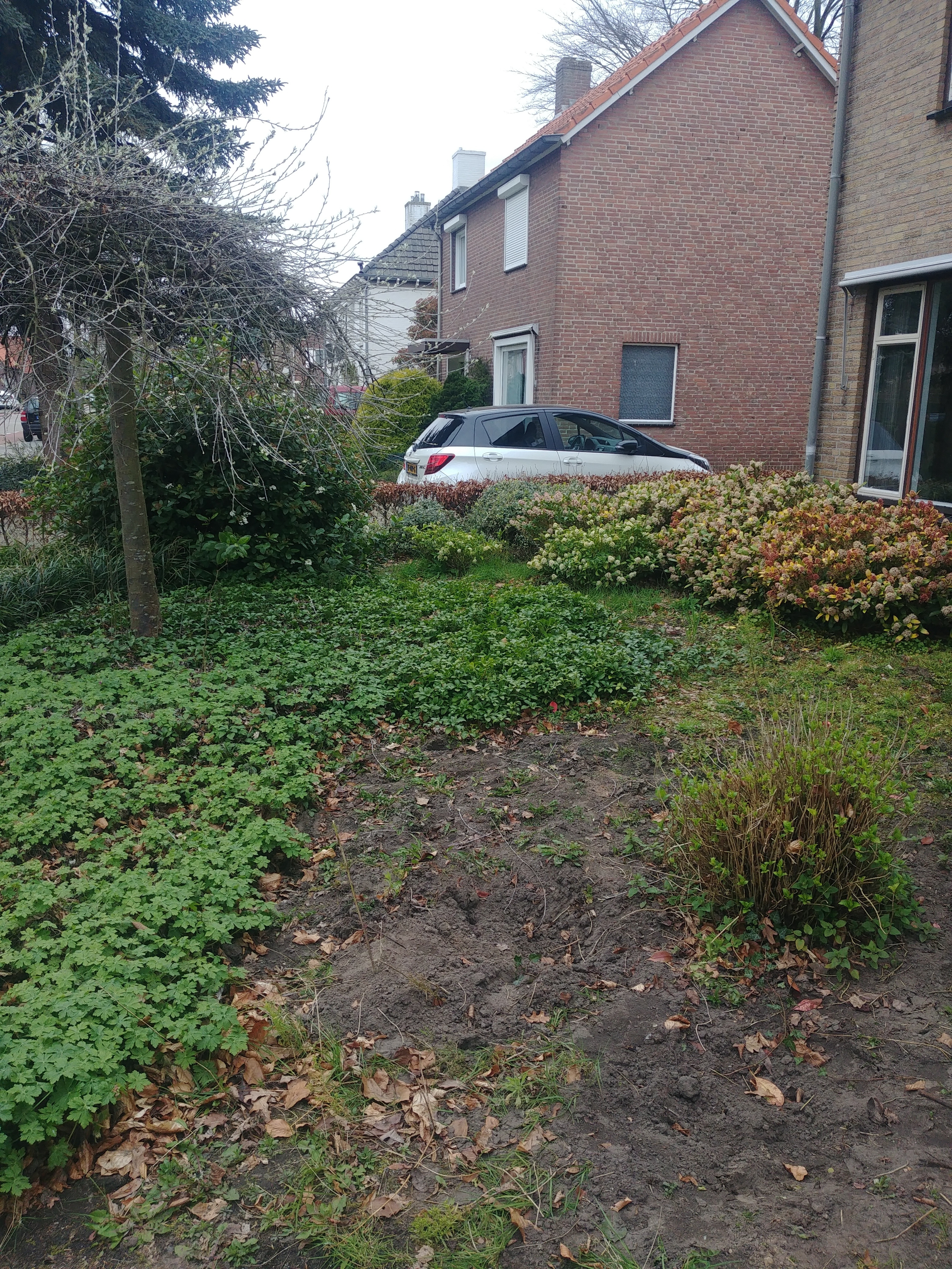

Hedera experts aanwezig?
Drie jaar geleden hebben wij de tuin aan laten leggen met rondom hekwerk met hedera. Afgelopen winter zagen we op één plek de bladeren steeds lichter worden. Inmiddels heeft dat zich uitgebreid tot zo'n 2,5 meter en lijkt de plant af te sterven.
Is er iemand die weet wat we hieraan kunnen doen?

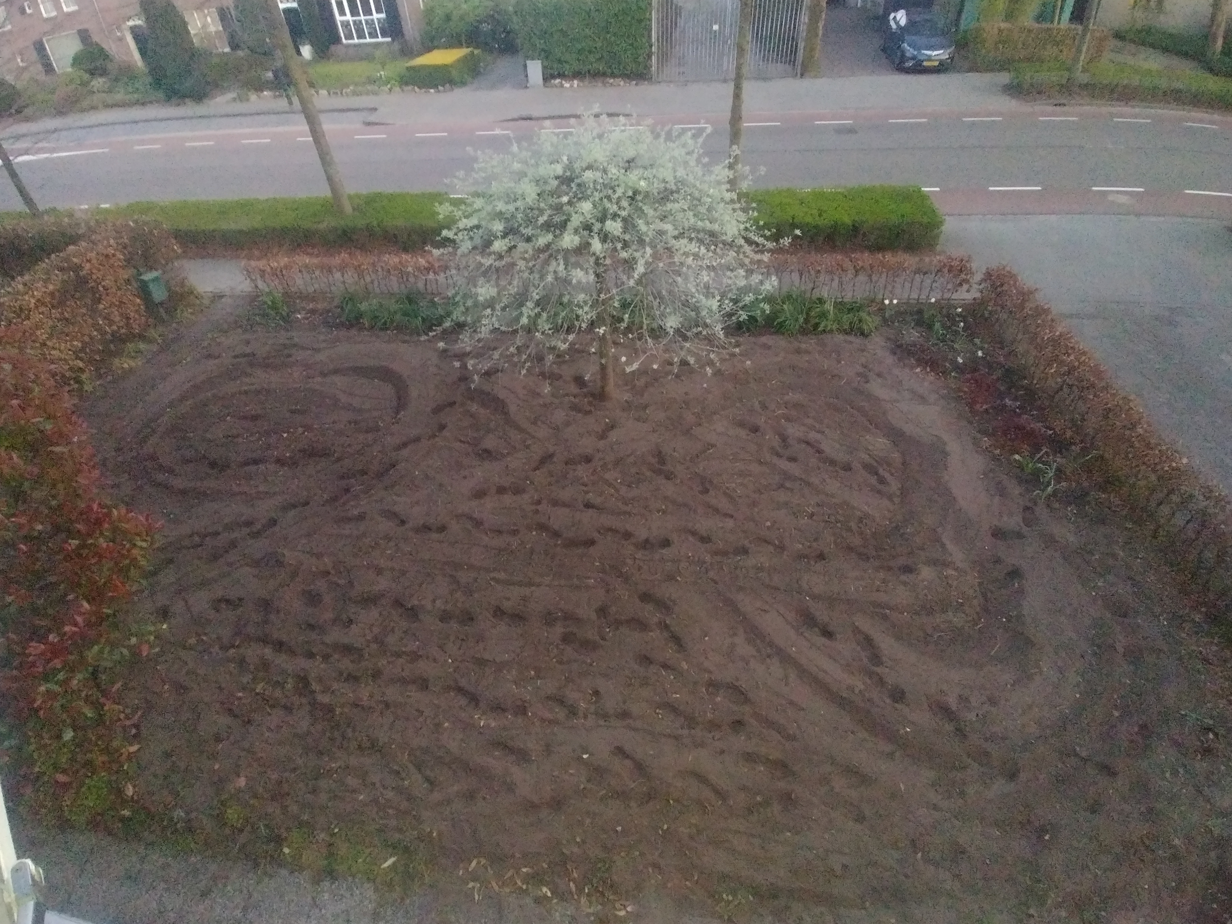

Dit weekend weer een actief tuinweekend gehad. De voortuin is van:
Afbeeldingslocatie: https://tweakers.net/i/A7DHK03_phX3ERDcFED_GUoKOjg=/800x/filters:strip_icc():strip_exif()/f/image/pmFV6SGC83q1ubFdNvVbCa60.jpg?f=fotoalbum_large
Helemaal leeggegaan:
Afbeeldingslocatie: https://tweakers.net/i/SjNKE6W4LvC96Ck8MUOLYhgjSuM=/800x/filters:strip_icc():strip_exif()/f/image/BgOYv2I56aDxlk6Jfnpqz7ju.jpg?f=fotoalbum_large
Rondom een border:
Afbeeldingslocatie: https://tweakers.net/i/FiwrhoVP58Jxfdl8I-kcHDzWzL4=/800x/filters:strip_icc():strip_exif()/f/image/H4DyKLg9mVvYImYnwUwLxoX7.jpg?f=fotoalbum_large
vandaag voor het eerst gefreesd.
Volgende week nog twee keer frezen, en dan alles een goed vlak trekken voor een mooi gazon. En de beregening is ook besteld :)
En dan is de voortuin ook weer klaar :)

Dengra schreef op zondag 5 april 2020 @ 17:53:
Ben wel benieuwd naar de oorzaak, heb wel een mooi doelwit (buren hun hedera)
