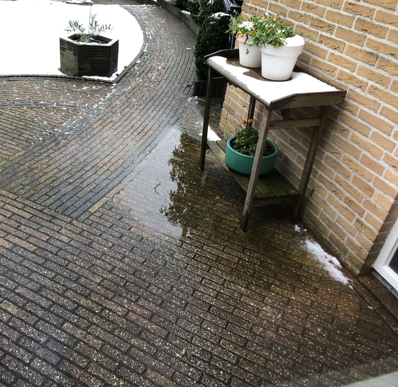

Afbeeldingslocatie: https://tweakers.net/i/1ah9XD0UnbLMNJVkcxw92BIZfHw=/800x/filters:strip_icc():strip_exif()/f/image/RnENSPtQIYqDdWqGP9XUQiWV.jpg?f=fotoalbum_large
Een vraag voor @pjot1 waarschijnlijk...
Een deel van ons terras blijft na veel regenval een plas met water staan. Dit is vervelend omdat het in onze looproute ligt.
Terras ligt er al een 15 jaar in vermoed ik. Is er een wat meer eenvoudige manier om dit te verhelpen dan het hele terras opnieuw bestraten? Dat zie ik echt niet zitten om zelf te doen.

Ik begrijp je vraag, maar is het de moeite waard om dit te onderzoeken als het eens in de 10jaar voorkomt?
  • ThinkPad
Het gebeurt wel vaker dan dat, eigenlijk na elke stevige regenbui. Ik had het misschien anders moeten formuleren :)
Als ik bijv. een steen onder dat tafeltje eruit haal en daar wat grind in doe. Zou dat werken om het water af te voeren?
[ Voor 35% gewijzigd door ThinkPad op 09-01-2024 11:51 ]

Gewoon even dat rijtje stenen eruit, wat ophoogzand, stenen er weer in timmeren en klaar toch?

Vreemd dat er langs het huis een gat valt. Als je de strekse laag bij de deur ziet, dat zal de oorspronkelijke hoogte zijn geweest (stenen liggen deels op de dorpel) en de rest van het straatwerk is gezakt. Als ik ik het goed zie op de foto dan is het links naast de deur wat extra gezakt. Dat kan in principe 2 oorzaken hebben, gewoon een slappe plek of het zand spoelt onder de fundering.
Het is wel zaak om dit zo snel mogelijk aan te pakken. Als er eenmaal water blijft staan wordt het gat steeds groter met als gevolg steeds grotere plassen.
Als de rest van het straatwerk nog wel netjes is, dan zou ik dit stuk(je) repareren. Dit houdt in, het stuk waar water blijft staan eruit halen + 2 a 3 stenen meer. Stenen die je eruit haalt op volgorde leggen zodat je het ook zo weer kan dicht puzzelen. Maar ik zou eerst op onderzoek uit gaan, dus even een gat spitten langs de muur om te kijken of je fundering dicht is, zo niet dichtkitten of worteldoek ertegen aan. Is je fundering wel dicht dan was het gewoon een slappe plek.
Gooi daarna dan ook alleen zand terug en geen grond/klei etc. Verdicht het zand na het onderzoek wel weer goed. Dit kan door inwateren maar dat zou ik na deze natte periode niet aanbevelen. Beter is dan door middel van een wackerstamper.
Een grindput kán werken maar ook dat zou ik niet aanbevelen. Dat is misschien nog meer werk dan alleen dat stukje herstraten. Bovendien werkt een grindput niet meer als de grond helemaal verzadigd is wat nu in bijna heel Nederland het geval is.

Dank voor de reacties :)
Ik zal met beter weer eens gaan kijken. Issues met de fundering verwacht ik niet. Er zit onder dat deel een toegankelijke kruipruimte en dat ziet er daar ook gewoon normaal uit. Geen weggespoelde grond o.i.d.

Dan is het waarschijnlijk een slappe plek anders zou je idd sporen moeten zien en in dit geval zou ik het dan ook niet open graven. Gewoon zand erop en herstraten. Dat is de kortste klap. :)
