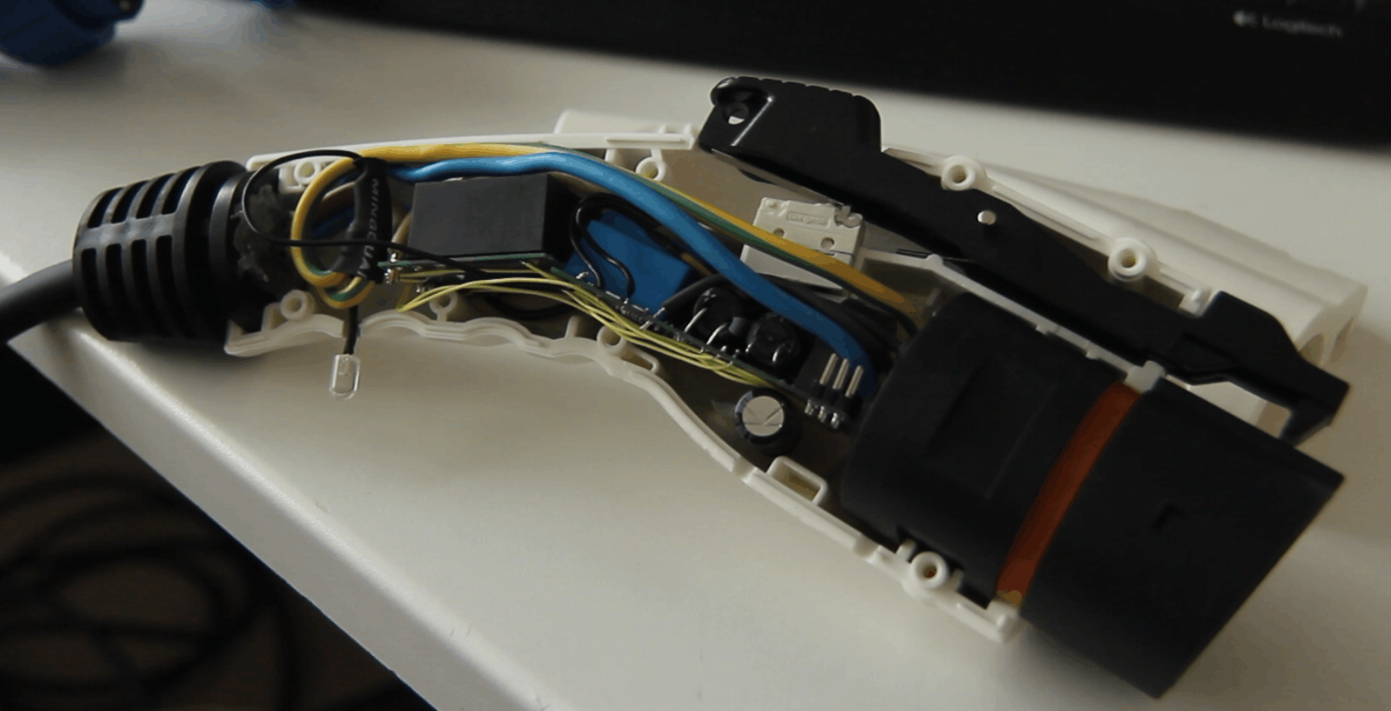

Edit: woei, m'n zelfgemaakte J1772 EVSE werkt!
Afbeeldingslocatie: https://tweakers.net/ext/f/vt08RTgzEQ9VjJEzJgLRuwjZ/full.png
Doet 16A, dus nu kan ik ook thuis laden op volle snelheid. Extra bonus: hij is véél compacter dan de Nissan portable EVSE (geen grote, zware pukkel aan de kabel), er zit een flexibelere rubberen kabel aan en als-ie stukgaat kost het me geen 400 euro om hem te vervangen :)

mux schreef op donderdag 15 maart 2018 @ 18:27:
Ja, zelfde met de Leaf zojuist. Vriendin opgehaald van werk, extreem druk, veel start-stopverkeer. Leuk, die extra accu's, maar met >300Wh/km haal ik dan nog steeds de 100km range niet...
Hoog tijd om hem te modden naar een betere range-indicatie :D
Gaaf. Hoe heb je dat gedaan?

Ik heb er video van opgenomen, maar kort: J1772 plug gekocht van aliexpress, PCB ontworpen die erin past met alles wat nodig is voor de veilige werking, alles in elkaar gezet en geprogrammeerd, nog wat gekloot met de programmering, kabel eraan en gaan met de banaan.
Het is nog steeds niet bepaald de meest elegante oplossing, maar misschien peil ik nog wel eens of er interesse is en bouw ik een nettere versie.

mux schreef op donderdag 15 maart 2018 @ 22:03:
Mooi gemaakt op zich, maar je weet dat die Type1 stekkers niet volledig waterdicht zijn? Langs die hendel (of soms ook langs de wartel) kan altijd wat vocht de stekker inkomen. Voor een simpele stekker met microswitch geen groot probleem maar voor die pcb/elektronica kan dat in de toekomst wel issues geven. Eventueel de stekker vullen met hars oid om eea te beschermen.

Yup, als ik zeker weet dat-ie daadwerkelijk goed werkt, wordt het helemaal dichtgepot.
Het was sowieso al aardig duidelijk dat hij niet waterdicht is - er zitten gaten in de onderkant :P
