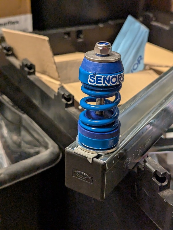

Het plan is nu alweer iets veranderd... De leverancier (Easycell) heeft mij geadviseerd de TBF versie te gebruiken in plaats van de TBMF. Het verschil is het voetje dat de M variant wel heeft.
Het was mijn hoop dat de TBMF misschien nog stiller zou zijn door het extra rubber in de voet maar dat schijnt niet zo te zijn. Ook wordt er in de "folder" van de TBF niet even duidelijk gesproken over het "anti roll system", maar mij is verzekerd dat de TBF hier net zo goed in is.
De TBF is dus een betere keus voor montage op een beugel. Hij is een stukje goedkoper, en makkelijker te bevestigen met minder materialen. Overigens hulde voor Easycell en de Senor zelf die maximale support gaven voor 1 lullig consumentje. Ze hadden helemaal uitgezocht of het ook op mijn beugel zou passen ivm de draadlengte, en met spoed vanuit Spanje een setje opgestuurd dat niet in NL voorradig was.
Ik ga alles de komende 2 weken installeren en zal zeker de resultaten delen. Voor nu heb ik alvast het gedeelde overzicht even aangepast.
Afbeeldingslocatie: https://tweakers.net/i/W3WU1S0vXzI7LtYqP1Z1_VywU3g=/x800/filters:strip_icc():strip_exif()/f/image/FKPX09t3XujvbF0vxyrE3bLo.jpg?f=fotoalbum_large

SuperKris schreef op vrijdag 20 december 2024 @ 18:01:
Afbeeldingslocatie: https://tweakers.net/i/ZiQC5nCY0vP665nZhpSkoVHVGbU=/800x/filters:strip_icc():strip_exif()/f/image/85bAMnrGu7XOGBIDmHkQbzI4.jpg?f=fotoalbum_large
Ik ben heel benieuwd! Vraag; jouw beugel is ook open aan de bovenkant of dicht? Ik dacht dat we dezelfde zouden hebben, maar bij jou lijkt deze dicht op de foto?

Whiskey48 schreef op vrijdag 20 december 2024 @ 20:04:
Nee hoor, is gewoon dezelfde ksu 600 beugel.

SuperKris schreef op vrijdag 20 december 2024 @ 20:37:
Top, laat maar weten hoe dit gaat. Of de Amber dan gebalanceerd staat (evt op te vullen met wat ringen) en je ervaringen. Ik vind dit heel interessant!

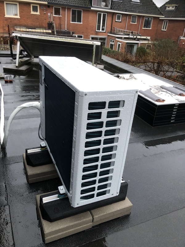

X21r schreef op donderdag 21 april 2022 @ 23:54:
Het dak kan je massa geven door kiezelstenen er op te leggen.
Of rubber tuin tegels op hun kop.
Dit haakt eigenlijk in op mijn bovenstaande post. De reden van het op de kop leggen is ook om zoveel mogelijk contactoppervlak en dus massa aan het dak te 'koppelen' denk ik?

Pir heef statische en dynamische druk druk waarde !! .let daar op.
Een voetstap tijdens lopen kan geen kwaad, 2 jaar lang een voetstap van 90kg laten staan laat een afdruk achter.
Wat ik gedaan heb per zijkant van de WP ,4x RUBBEREN tuintegels op zijn kop (50x200) daar over heen dwars latten 40-50cm lang en zo de 200cm vol gelegd en daar op in het midden 2x een alu "stevig " L profile van 200cm lang
Waar tussen een betonnen afscheidingen band ligt van 20x100 waar op de 2 veren staan , waar de warmptepomp op staat .. dit per kant
Denk erom dat pir het geluid gewoon door laat !
De mechanische trillingen zijn met bovenstaande zo gedempt.
Maar de trillingen in de lucht niet !!! .Deze heb ik gedempt door het resterende dak oppervlakte te voorzien van omgekeerde rubberen tuin tegels, met hier en daar kleine tussen ruimte voor snel stromend regen/ defrost water.
Mocht het hele dak onder water water staan wat bevroren is dan is de rubbertuin tegel een onderbreking in het ijs en zal het geluid wat dempen gelukkig nog niet mee gemaakt , feitelijk het zelfde als het dak vol leggen met kiezels stenen.
Afbeeldingslocatie: https://tweakers.net/i/-z1qH_bIutfB45ibeOG9I-L1Ny4=/234x176/filters:strip_icc():strip_exif()/f/image/X32gBmXtOON4Z9NqGXZMHCU3.jpg?f=fotoalbum_medium

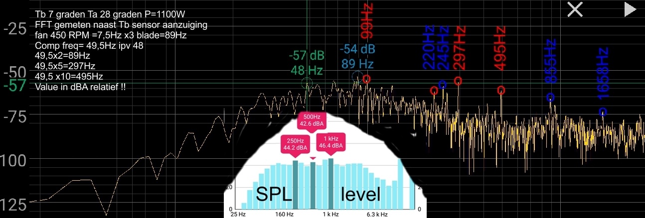

Probeer eens te meten met je gsm zo als hier, en denk er om dBa level en SP level zijn niet het zelfde

Dit geluid is uit een geluidsfragment gefilterd. Het is dus echt 317hz en komt vaker voor bij Quatt, ook nog wel in andere toonhoogtes tot 500hz

Al ff aan het lezen in dit topic, nu heb ik zelf geen warmtepomp maar een airco laten plaatsen op mijn nieuwe uitbouw 3diep 5 breed, deze heeft een houten dak constructie, voorkant grote klapdeuren kunstof en zijkanten metselwerk + kalkzandsteen, als ik verwarm met de airco dan hoor ik inderdaad een resonatie in de aanbouw.
Het is nu gemonteerd met de standaard (goedkope) opstellingsbalk, wat zou voor mij hier goed zijn? overstappen naar bigfoots met daaronder rubberen tegels?
afmetingen zijn
Afmetingen HxBxD 55x79x30 cm
Gewicht: 23 kg
Geluidsdruk: 62 Db

Je kan van alles toepassen wat hier in dit forum staat ( niet alles hier voldoet) zo lang als het aan de eenvoudige regel voldoet."
"Veer en tegen massa "
Veer mag echte veer zijn ( grote voorkeur) of bigfoot.
En daar onder veel massa in Kg.
Liever per kant van de Wp een opsluitband (bv 6×30×100) .
Dan 2 losse tegels. En zeker niet 2x2 losse tegels opgestapeld per aansluitpunt van de Wp.
Onder de tegen massa maak je dan iets om het gewicht netjes te verdelen (voet print oppervlakte groter maken) EN met de randen van de bv de afsluitband geen afdruk in de dakbedekking te maken.
En geen 10x10cm rubber dempenings tegeltjes gebruiken..die zijn voor de vrouw.. haar wasmachine 😉
En heel belangrijk......
Rubbertuin tegels (2a3,5cm dik) op zijn kop gebruikt je om het geluid in de lucht.....( waar veel energie in zit van oa compressor en ventilator ) te dempen. Zo dat het geluid niet direct aan je dak en naar binnen toe word doorgegeven.
Rubber tuin tegels( met verhoogde onderkant !)
Worden vaak genoeg in het voorjaar goedkoop op MP gezet. Soms zijn er ook rubberen tegels uit de sportzaal. Let op verhoogde onderkant.
Dus niet een rubber matje van 2mm dik !!!
Ipv rubbertegel kan gewone kiezelstenen ook de gewenste demping van het lucht geluid bewerkstelligen.

X21r schreef op dinsdag 31 december 2024 @ 20:45:
En eigenlijk voor @ iedereen.
Ik pik dit er even uit. Waarom niet?
  • X21r
  • Laatst online: 00:12
tcw82 schreef op woensdag 1 januari 2025 @ 11:08:
Demping ( mechanisch) kan je bewerkstelligen alleen door "veer" MET massa er achter.
Zonder massa of te weinig massa is de demping van de "veer" niets tot minimaal.
Het is een normaal gebruik en het word overal gebruikt ook in de bouw.
2 tegels van 30x30 die op elkaar liggen is niet 2x ..kg. Als je ze vast bout aan elkaar ,mag het wel 2x ..kg
Geluid in de lucht kan je diverse manieren dempen.
Breken dmv onregelmatig oppervlakte , bv gaatjes er in, of een fase verschuiving zoals in mijn bericht in de link.
En op een houten dak gebruik je de onderkant van de rubbertuintegel (waar dus verhoging op zit) als bovenkant zodat het geluid enigszins gebroken word door de verhoging en de kleine onregelmatige opening in de rubber tegels die het geluid absorberen. Daarnaast verhoog je de massa van je houten dak dus betere demping.
Technisch kan je met koffie lepeltjes en suiker zakjes en elastieken ook een goede demping maken... maar ja zelfs dit knutsel werk voldoet uit eindelijk aan de " Veer met tegen massa" principe
Dat sommige personen de geluids klachten hebben weg gewerkt naar hun beleving.
Betekend niet dat die "oplossing" voor iedereen werkt.
Dus hou je aan de regel en kijk waar het dan nog meer fout loopt .
Adviezen zijn er overal. Vandaar dat ik het principe uitleg en jij zelf daar mee een goede beslissing kan maken die bij jouw mogenlijkheden passen.
Lees voer X21r in "Lucht/Water warmtepomp om mee te verwarmen en te koelen #9"
X21r in "Lucht/Water warmtepomp om mee te verwarmen en te koelen #10"
Dus Wp in een "afgesloten" tuin is niet raadzaam.
De lamellen van de Wp zijn eigenlijk een grote luidspreker van enkele m2 groot.
Stop 3000watt in compressor en er komt vast wel beweging in je grote luidspreker .

tcw82 schreef op vrijdag 3 januari 2025 @ 00:05:
Het heeft even .mogen duren, maar ik heb de herrie vast weten te leggen. "Herrie"
De db waarde op het scherm is -81 db, de Hz is 90/91 Hz.
Is we met deze informatie iets specifieker te adviseren welke route te nemen?
Helaas realiseerde ik me pas na het uitzetten an de wp (dan stopt die lichte baan) dat ik een cursor had die ik precies op die piek kon zetten. Wp weer aanzetten levert niet gelijk weer een brom op.
Ik las je eerdereberichten even na.
Ter info: die band onderaan is de history van het geluid .(niet echt intressant)
Ter info: die 90Hz zal je waarschijnlijk niet ervaren als brom, dat heeft te maken met dBa naar SPL. Onze gehoorgang Inc de aanwezige hersenen functioneren kwa geluidssterkte iets anders..ga maar zoeken.
dBa meting netjes ,met meer data nog interessanter, freq compressor ,RPM fan,aantal bladen fan.EN plaats van meting!!
Feitelijk een SPL meeting er naast ziet er beter uit.
Nu kan je niet bijzonder veel er uit halen.
Maar die 90 Hz is aanwezig doe een SPL meting!!!!!.
Maar ik las .
-tegels op elkaar ..onzin.
- schuim tussen Wp en bigfoot, nog meer onzin Je heb nu 2 veren achter elkaar met verschillende eigen frequenties.
Waardoor de behuizing van de Wp erger kan gaan trillen.
Met 2 veren is de eigen frequenties van de Wp veranderd.. probleem installateur opgelost 120 hz is niet meer hoorbaar. Nu is het 90 hz.. lol.
Voor test ....
Plaats gewicht op de Wp kijken of er wat veranderd.( stoep tegel).
Mocht het een pure resonantie zijn in de lucht.
Bereken de golf lengte van de frequenties, (ongeveer) zoek de buik lengte ( ook die van de oneven harmonische x3,x6,x9)
En plaats op die afstand een schuin geplaats schot van rubber tuin tegels.
Zoek op Google en maak je die basis kennis eigen. ;)
Feitelijk moet je gewoon veren en beton opsluitbandjes toepassen..
Voor de rest goed onderzoek met nog meer info van bovenstaande word je specialist.

Ik las je eerder berichten even na.
Ter info: die band onderaan is de history van het geluid .(niet echt interessant)
Dan hebben we het over dit plaatje, rode pijl geeft algemeen de lijn aan, groene pijl een moment waarop de WP meer vermogen ging vragen en de frequentie enkele hz op deze grafiek verschoof:
Ik vroeg me af, welke historie je bedoeld. het plaatje toont iets van een 2 a 3 minuten max. Of, bedoelde je het stukje daaronder dat nu dus verwijderd is?
Afbeeldingslocatie: https://tweakers.net/i/oMjeKIrb70Xen028ienuqFSTLQo=/fit-in/4920x3264/filters:max_bytes(3145728):no_upscale():strip_icc():strip_exif()/f/image/reah9jMxzay2fsu8tAj0VxWN.jpg?f=user_large
Als ik in de ruimte ben hoor ik het geluid (ervaar… ik het geluid) als of er een mobiele telefoon op trilstand in een zak (broekzak) afgaat maar dan "intens"(een brom). Zelf kan ik (gemeten met de telefoon) door te “neurrien” eenzelfde beeld genereren. De telefoon registreert dan ook die 90 hz.
dBa meting netjes ,met meer data nog interessanter, freq compressor ,RPM fan, aantal bladen fan.EN plaats van meting!!
- De fan heeft 3 bladen, frequentie van rotatie is mij (nog) niet bekend.
- Compressor frequentie heb ik helaas (ook nog) niet, enkel het opgenomen elektrische vermogen. (750 Watt doorstijgend naar 1000 Watt geeft de brom).
- De plaats van de meting met de 90 hz was in de grote kamer onder de WP buitenunit. Het dak bestaat uit een bitumen/grind dak, breedplaat plafond en daarop 25 cm beton. De aanname is dat het geluid niet door de constructie komt, maar via de (zeer) matig afsluitende tuindeuren. Het geluid is ook luider als je bij de deuren komt en zachter als je richting de andere kant van de kamer loopt. Dan loop je dus als het ware naar de WP opstelling toe en kom je er direct onder te staan, al waar je eigenlijk niets meer hoort.
Vraag:
Een SPL meeting, kan ik dat doen met een telefoon ap (even snel googlen levert er direct een paar op), of moet ik daarvoor een audioloog (o.i.d) benaderen?
Maar ik las .
Met 2 veren is de eigen frequenties van de Wp veranderd.. Probleem installateur opgelost 120 hz is niet meer hoorbaar. Nu is het 90 hz.. lol.
Actie:
  • Tegels weg tot 1 geheel maken middels bout verbindingen?
  • Tegels tot een geheel maken door ze letterlijk aan elkaar vast te lijmen middels bijvoorbeeld tegellijm/specie?
  • Tegels geheel verwijderen en nieuwe blokken uit 1 stuk organiseren (het gewicht naar boven krijgen is op dit moment een grote uitdaging).
Voor test ....
Plaats gewicht op de Wp kijken of er wat veranderd. ( stoep tegel).
Deze kan ik zeker doen.
Hier komt de HTS weer bovendrijven... f = 1/T of was het nu T = 1/f ... even koekelen. En er was iets met de snelheid. Snelle som levert 3,81m golflengte op. (343 m/s aan snelheid. 90 hz). dan moet ik schotten maken op 1/2 * 3.81 en 1/3* 3.81 en 1/6*... etc of ga ik hier helemaal de mist in? :o
Buiklengte kan ik niets over vinden, is dat de afstand tussen 2 max-amplitude punten en daarmee een halve golflengte?
Feitelijk moet je gewoon veren en beton afsluiters toepassen..
Dat van die voeten is nu helder. Dat staat op de lijst. Het beter begrijpen en daarmee verder dingen kunnen aanpakken staat nu ook op de lijst.

  • X21r
G..... buik knoop sinus.
SPL tel app.
Nu nog wat uitleg.
De lucht die UITgeblazen word word aardig door elkaar gemixt. Dus hoge freq overleven de storm niet en worden ruis..
Lage freq hebben het best moeilijk..maar kunnen ver weg gedragen worden ( met de wind mee zeg maar).
Geluid welke aan de achterzijde er uit komt word niet gemixt. En is even sterk als aan de voorkant.
Zelfs de fan is aan de achterzijde is duidenlijk meetbaar.
Als de achterzijde van de Wp richting je tuindeur staat..
Ik geloof best je verklaring 90Hz maar doe SPL meting.
Al gelezen wat een SPL correctie is op een dBa meting en waarom.
Ons mensenlijk systeem van gehoor en verwerking zit aardig ingewikkeld in elkaar.
En de acties , goed onderweg
  • tcw82
  • Registratie: Oktober 2020
  • Laatst online: 16:26
X21r schreef op vrijdag 3 januari 2025 @ 19:46:
SPL tel app.
Nu nog wat uitleg.
Wat je met buikknoop sinus bedoeld snap ik denk ik. buiklengte is daarmee de halve Hele toch halve ?golflengte. Ja ik blijf bij halve. geluidstechnisch maakt het niet uit of de buik omhoog of omlaag staat en daarmee is de buiklengte een halve golflengte. Misschien is het verstandiger als je gewoon zegt of het hele of halve golflengte is aan de hand van onderstaande afbeelding?
Afbeeldingslocatie: https://upload.wikimedia.org/wikipedia/commons/d/d0/Golflengte.png
De uitstroom staat naar de muur, de uit blaas haaks op de tuindeuren. De tuindeuren zijn links op deze foto. dat is ca. 6 meter naar links, langs een oversteek van 40 cm beton, steekt 40 cm uit. En dan terug de deuren door.
Het blijken ook 3 grindtegels op elkaar te zijn, niet 2, zoals ik eerder dacht.
Afbeeldingslocatie: https://tweakers.net/i/vTQw4JbMUgQvcT7TEId4hHAVjGU=/800x/filters:strip_icc():strip_exif()/f/image/ZclyX44AoPdjGFLVnlP77BlU.jpg?f=fotoalbum_large
De SPL informatie stroom is voorzichtig besnuffeld, maar nog niet heel diepgaand.
als ik het goed begrijp is dat een soort "dB correctie per hz". Waarbij een lage frequentie veel "luider" moet zijn om hoorbaar te zijn.
[ Voor 15% gewijzigd door tcw82 op 03-01-2025 20:31 ]
  • X21r
tcw82 schreef op vrijdag 3 januari 2025 @ 19:57:
Toppie meer info.
G.... zegt buik is 100% amplitude, knoop 0%
Dus 1/2 lengte, bron begint altijd op 0.
Als het om geluid gaat wordt het geluid als het ware uitgedoofd knooplijnen (antigeluid) en versterkt op buiklijnen.
https://natuurkundeuitgel...deo=knooplijnenbuiklijnen
SPL is de druk cq amplitude zo als wij mensen het ervaren .
Dus korter dan de 1/2 lengte word het geluid versterkt.( eigelijk tussen 1/4 en 3/4 buik lengte )
Ons mensenlijk systeem werkt met octaven voor wat betreft de amplitude van geluid.
En inderdaad voor lage freq zijn wij niet zo gevoelig. ( goed gevonden).Vandaar dat ik wat vraagtekens heb bij 90hz ( ik zeg niet dat dat toch mogenlijk is.
Dus als de tuin deuren op 6 meter staan dan zou ik zeggen dat er heel wat lawaai geproduc moet worden door de Wp.
Of er vind resonantie plaats tussen muren?
Net zo iets als een echo..
En ik zou bijna zeggen tussen je tuindeur en de muur er recht achter?
Kijk zie het als een stemvork..die word aangeslagen door de Wp en gaat daardoor nog harden trillen.
Feitelijk buik + buik zeg maar.
Vraag doet de richting van de wind nog iets?
Bij zeer mistig weer draagt het geluid heel ver (mischien ver gezocht).
Bij een defrost zou je ook zeer lage freq kunnen horen,maar dat zou meer lijken op een stoom Locomotief ( lucht wat door een blad naar buiten word gepusht valt weer terug achter het blad ,daar is net vacuüm ontstaan.
Zou je de gehele wp 15 a 25 graden kunnen Draaien ?
Als ik de Wp zo zie en het raam ernaast is de achterkant van de Wp geen probleem..toch zo beredeneerd.?
Dus laat de uitblaast lucht omhoog afbuigen.
Dmv een plaat. Eenvoudige test.
Dan zou de meeste energie omhoog gericht zijn en er minder geluid richting je tuindeuren komt.
( toch maar niet een plaat NAAST je Wp aan de tuindeurkant).
Vergeet het extra gewicht op de WP niet.
Bovenstaand zijn voor jou experiment .
Vele hebben niet de zelfde problemen of oplossing.
Het enigste wat je kan doen het " geluk" aan je kant te krijgen met ervaring en theorie en experimenteren.

De beste resultaten op een plat dak in dit topic komen door een combinatie van veren en het vergroten van het oppervlak.
Een stalen frame wat op een paar hoeken geveerd afgesteund wordt werkt beter dan rubber of veren rechtstreeks onder de WP.
De opbouw hier is, van onder naar boven:
- 10x10x1cm rubber matjes om de dakbedekking te beschermen,
- 60x40cm tegels voor een stabiel, vlak oppervlak
- Bigfoots
- Rubber dempers
- 120x95cm stalen frame met de WP parallel aan de bigfoots op het frame
Ik hoor de WP binnenshuis niet meer.

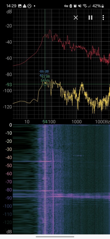

Alleen nu is het geluid binnen juist toegenomen. Bij vrijwel het gehele frequentiebereik hoor ik de warmtepomp binnen. Heb er gelukkig zelf niet echt last van, en buren hebben (nog) niet geklaagd, maar toch wil ik graag van het geluid af.
Hebben jullie nog ideeën wat ik zou kunnen proberen? Terug naar de rubberen dempertjes zou kunnen, alleen die hebben geen geweldige levensduur en hoor je ook bij bepaalde frequenties.
Screenshot van spectroid met de telefoon op de beugel gelegd, je ziet duidelijk de ~62Hz terugkomen van de compressor (is op dat moment ook 62Hz aan het draaien)
Afbeeldingslocatie: https://tweakers.net/i/pVSUDhClQmYeRwFKU9nh_MrdbWA=/x800/filters:strip_icc():strip_exif()/f/image/Y86CjO9V6VXB0HShbFrYGmAX.jpg?f=fotoalbum_large
Vervolgens binnen in huis een opname:
Afbeeldingslocatie: https://tweakers.net/i/RECMB81W95E0uTDZVgVoVi-7dKI=/x800/filters:strip_icc():strip_exif()/f/image/PeZIKlQjwylUikUzZTi82SSv.jpg?f=fotoalbum_large
Afbeeldingslocatie: https://tweakers.net/i/MITuN8cfzyaBgp4RsaTMh1RHTXU=/x800/filters:strip_icc():strip_exif()/f/image/hhcVrr9oCvEV71qyHddBSQno.jpg?f=fotoalbum_large
Hierbij zie je de compressorfrequentie weer terugkomen (hij zakt iets terug in frequentie door z'n regeling) en 2x compressorfrequentie.

Met een app als spectroid kun je heel precies definiëren op welke compressorfrequentie bouwdelen meeresoneren.
Een techniek die in grotere commerciële installaties vaak wordt toegepast is softwarematig blacklisten van bepaalde frequenties. Compressor mag bv draaien op 68 of 72 Hertz, maar niet op 70.
Met dat soort trucs kun je bouwkundige resonantie elimineren.

Ze zijn binnen, kwamen in een (voor vele) bekende "aliexpress" "enveloppe" ( zo'n witte plastic zak met plaklip). Doosje was wat gehavend, maar de inhoud nog ok.
De boutjes zouden "8.8" zijn, alleen is dat (8.8) al bijna niet meer leesbaar.
Anyway, hieronder de veren, ik wist niet zeker wat ik eigenlijk verwacht had, maar dit voelt wel "klein".
Afbeeldingslocatie: https://tweakers.net/i/pNIH8-nOtdpEyHNXrXnbA5nAjFc=/232x232/filters:strip_icc():strip_exif()/f/image/yNP9TkTIPpGvirrvIabNPgmM.jpg?f=fotoalbum_tileAfbeeldingslocatie: https://tweakers.net/i/VunKc91pc-Uz_S86JSYDXpe3f7w=/232x232/filters:strip_icc():strip_exif()/f/image/MoBppK0yDEmvmCjQt6aelKOu.jpg?f=fotoalbum_tileAfbeeldingslocatie: https://tweakers.net/i/CQ9aPECmw45g_8N8re7B834X6oE=/232x232/filters:strip_icc():strip_exif()/f/image/f6bquewJ23urv4O25QthcU2S.jpg?f=fotoalbum_tile
Afbeeldingslocatie: https://tweakers.net/i/peKNJlFgZa9FmK6rPx5utxUn8Fw=/232x232/filters:strip_icc():strip_exif()/f/image/zxj37UdnVNMEV4errU9ptytg.jpg?f=fotoalbum_tileAfbeeldingslocatie: https://tweakers.net/i/r-GFTpn7d4XYIHTSt9aF3Md_7YY=/232x232/filters:strip_icc():strip_exif()/f/image/K8Yqms9XbyguF5D8MrPYVRS2.jpg?f=fotoalbum_tile
Totaal zijspoor, maar zag er al iets over langskomen eerder: Een 8.8 boutje kan 800n/mm^2 aan. Een M8 heeft een D bi van 7,18, wat ca. 40 vierkante mm is. Daarmee (als mijn sterkteleerkennis me niet in de steek laat) kan een M8 8.8 boutje maar liefst 32.000 N hebben. Dat is dan weer net iets meer dan 3.200 kg. (per boutje).
Een 4.8 boutje heeft de helft van het bovenstaande, dat komt neer op 1600 kg aan belasting die het boutje "kan hebben" (wederom per pootje).
Afschuiving is niet zo thema met een warmtepomp lijkt me.
  • tcw82
Vandaag gelijk even het dak op, in het zonnetje kunnen werken. Best lekker.
Positieve resultaten: De veren zitten er onder. WP staat nogsteeds scheef, mogelijk toch nog kijken naar stijvere veren voor de zware kan.
Ander puntje, de bigfoots zijn hol van onderen. Het is dus geen massief blok, maar een soort tentje.
Afbeeldingslocatie: https://tweakers.net/i/yPmoTnPig-mT-COgdtOqQ8R1b3g=/800x/filters:strip_icc():strip_exif()/f/image/MF7eqRZlL5LdOgF8QqYY8o6M.jpg?f=fotoalbum_large
Opvallend zaken:
De "schuimpjes" waren totaal doorweekt.
Totaal wegen ze 1.7 kg (ik ben nu aan het wachten tot ze leeg zijn, dan nog eens wegen).
Maar in essentie waren het dus ijsblokken geworden. Zie ook fotos.

Ik heb mijn WP met een stalen frame op een plat dak geplaatst:
Het stalen frame rust op de dakrand, een flinke houten balk (156x59mm). De houten balk staat vervolgens op het dakbeschot, en dat ligt vrijwel direct op de bakstenen muur.
Helaas, helaas, heb ik bij ca. 105 Hz compressorfrequentie een resonantie. Hij is er ook nog bij 100 en 110 Hz, dus het is niet heel lokaal, maar bij 50 Hz hoor ik niets.
Het stalen frame is 3 meter breed en heeft een veerconstante van ca. 1 kN / cm. De WP weegt 128 kg. Daarmee kom ik op een eigenfrequentie van slechts enkele Hz, dus dat is niet de resonantiemodus.
Bij het gewicht van de WP buigt het stalen frame dus ca. 1,5 cm door. Mijn hoop was daardoor dat het frame als veer zou functioneren, en daarmee het geluid zou dempen. Helaas.
Ik hoor de 100 Hz zowel uit de WP zelf komen, als uitstraling van de muur. Maar de uitstraling van de muur is erg afhankelijk van de locatie; op sommige plekken is het vrijwel stil maar op andere plekken is het duidelijk hoorbaar.
Nu is mijn vraag: hoe zou de resonantie veroorzaakt worden, en hoe zou ik dit het best kunnen dempen? Zou rubber onder de WP al helpen? Veren onder de WP? Of veren onder het frame?

marcop23 schreef op zaterdag 11 januari 2025 @ 20:19:
Hoi allemaal,
Ik zou, op basis van wat ik tot nu toe heb geleerd (hier), adviseren om veren tussen het metalen frame en de warmtepomp plaats.
Verder lijkt het of de rechterkant bijna van de dakrand kukelt.
Ik vind het echt een leuk probleem! Je hebt de warmtepomp op twee stalen snaren geplaatst. Natuurkunde van het vrije veld. Marcel Minnaert zou hiervan gesmuld hebben. Dat helpt jou natuurlijk niets (sorry).
Je kunt met een rubber hamer de stalen balken een tik geven. Van boven en ook van opzij. Ik verwacht een gedempte trilling rond de 100 hz. Of een veelvoud. Ik ken de golfsnelheid door je balk niet.
Ik zou het frame inderdaad op veren zetten zodat die trilling niet aan het dak wordt doorgegeven en onder die veren iets zwaars. Betontegels op zand o.i.d.
Je kunt de resonantiefrequentie ook beïnvloeden door tussen de balken een andere balk te lassen. Gewoon omdat het kan.

tcw82 schreef op zaterdag 11 januari 2025 @ 20:51:
Precies anders om, Wp vast op H frame.. en deze op de hoekpunten verend aan " zware " tegen massa .
Dan ga je het geluid dempen en bij hevige wind is de bewegings uitslag zeer beperkt.
Ps ik zie in de bouw tekening van die " beruchte veren" dat ze maar 1,5 slag maken.
Beter veren maken 4 a 5 slagen..en zijn wel wat hoger .. maar nog betere demping.
En dat rubber.. vriesweer en je demping is weg.
Vraag , defrost water komt normaal niet over je veren en rubber...maar toch .. Check.
@marcop23 .
Totaal fout..
Vaste constructie ,tik maar met een baco op je cv leiding op de bovenster verdieping..dat geluid hoor je overal in je huis.
Dus de hoeken van je fame misschien iets inkorten, veren er onder en dan massa. Zeg opsluitbandjes er vast aan monteren.
Mocht je bang zijn voor er van af waaien.
Stalen losse kabels aan je H frame en je dak constructie..dus niet strak..

De profielen van het frame zijn 5 cm breed, en ze staan maar met 3 cm op de dakrand. Iets te kort, oeps. Maar het zit goed vastgeschroefd (en gekit) dus het gaat geen kant op.
basfromasd schreef op zaterdag 11 januari 2025 @ 21:39:
Haha ja oef. Ik zat dus in de denkrichting: ik heb een veer gemaakt dus daarmee heb ik de boel gedempt (net als veerpoten). Maar ja, zou het een snaar zijn? De eigenfrequentie (op en neer) is volgens mij slechts 4,4 Hz. Ik kan wel eens kijken wat er gebeurt met een rubber hamer inderdaad.

Hm, ja, is ook wel weer logisch. Ik weet inderdaad hoe geluid door cv-leidingen het huis door gaat. Logisch dat hier iets vergelijkbaars gebeurt.
Ik zet de WP liever niet op het houten dak, ook niet vlak bij de dakrand, omdat de constructie een beetje twijfelachtig is. De balken zijn al wat doorgezakt, dat maak ik liever niet erger. Vandaar juist de keuze voor de dakrand. Waarom heeft het jouw voorkeur om het op het dak zelf te zetten? Ik ben er op zich redelijk van overtuigd dat de dakrand vrij massief aan de rest van de schuur vast zit.
Het frame zit vastgekit met EPDM-kit aan de dakbedekking, opdat er geen water tussen ging komen en mogelijk via de schroefgaten het dak in. Losmaken gaat een crime worden. Zouden rubberen dempers tussen frame en WP nog veel helpen? Dat is wel echt veruit het minste werk. Ik kan het natuurlijk altijd proberen. Ik ben er van bewust dat die stijver worden bij strenge vorst, maar zo vaak vriest het niet streng :+

marcop23 schreef op zaterdag 11 januari 2025 @ 21:58:
Hout heeft geen massa.. een betonnenafsluitband wel.
Hout trilt mee op 90 100 hz..iedereen heeft / had er last van.
Rubber dempers.. overboord gooien.
Vanochtend geen strenge vorst wel veel vocht in de lucht.. gevolg.. ik kreeg mijn auto deuren niet open..rubber is natuurproduct en zit vocht in aan.
Normaals is Wp en 4x betonnen afsluit band wel zwaar genoeg om te blijven liggen.
Mocht je bang zijn voor hevige wind, moet je zorgen dat hij niet kanteld of verschuift ( meer niet), met stalen draad aan de zijkant van je dak / bv muur of borderrand...ik bedoel dus links of recht van je dak..20 -30 cm naar beneden.
Het minste werk...is pleister plakken. Niet goed.
Maar H frame laten zitten daarop betonnen afsluit bandjes en daar op veren en daarop je Wp.( boven staande alle vast monteren).
